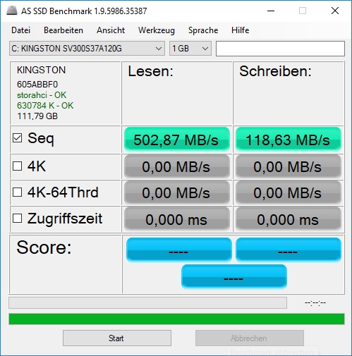

schalte ich den PC ein, warte 1-2 Min und lasse dann AS SSD Benchmark laufen, kommt meine Kingston V300 120GB auf ca 190MB/s.
Lass ich den Test nach weiteren 1-2 Min laufen, wird die Geschwindigkeit deutlich langsamer.
Windows steht auf Höchstleistung.
Stelle ich es auf "energiesparen" um, sieht es folgendermaßen aus:
Im BIOS ist kein Energiesparmodus auffindbar.

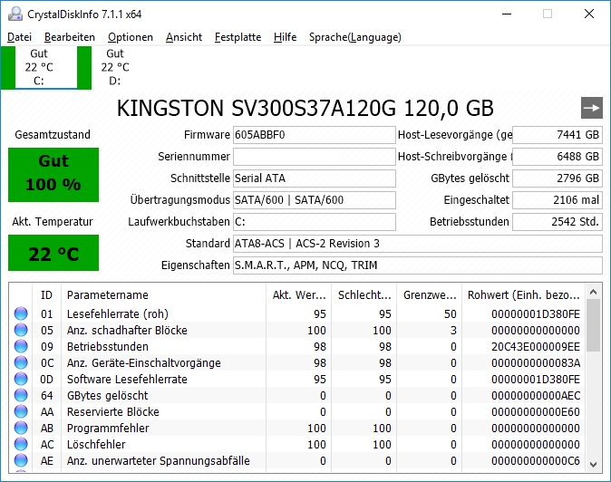

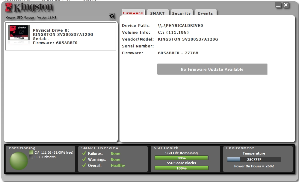

Die SSD hat ca 2500 Betriebsstunden und ist zu 51% voll. Der Kingston SSD Manager und CrystalDiskInfo stehen bei 100% Gesamtzustand.
Die Firmware der SSD ist aktuell. Das BIOS und die Treiber ebenfalls.

Eine neuere Firmware findet der SSD Manager nicht. Mal sehen....

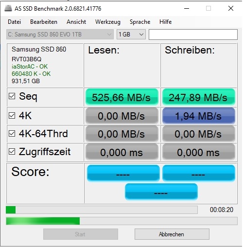

Hi, grabe den Thread mal aus, da ich ein ähnliches Problem habe mit meiner neuen Samsung 860 Evo.
Lasse ich sofort nach dem Hochfahren AS SSD Benchmark laufen sind meine Werte noch i.O.
Warte ich zwei, drei Minuten werden die Werte vor allem unter "4K" deutlich langsamer.
Mit deaktivierten Schreibcache sind die Werte katastrophal und habe den Benchmark abgebrochen.

Das komische ist, wenn ich meinen PC neustarte (nicht komplett Herunterfahren und wieder Hochfahren), dann sind die Werte wieder i.O., auch auf Dauer.
AHCI ist im Bios eingestellt. SSD ist 20% voll.

Das die Schreibraten, vor allem bei 4k, mit deaktivierten Schreibcache grottig ist, sollte nicht verwundern, denn NAND ist nicht sehr schnell und die Geschwindigkeit gerade bei 4k QD1 ergibt sich erst daraus, dass der Controller mehrere Daten im Schreibcache sammelt und dann gemeinsam ins NAND schreibt.
Außerdem können halt im Hintergrund Zugriffe erfolgen, die erfasst der Benchmark natürlich nicht, aber seine Zugriffe müssen sich halt die Performance der SSD mit solchen fremden Zugriffen teilen und dann hat auch eine 860 Evo natürlich einen Pseudo-SLC Schreibcache und auch wenn sie als 1TB mit vollem Schreibcache noch mit 500MB/s sequentiell beschrieben werden kann, so müssen deswegen die 4k Werte nicht ebenso hoch wie im Pseudo-SLC Schreibcache ausfallen.
ok, also alles normal, sagst du?
Mache ich in der Schreibcacherichtlinie den zweiten Haken bei "von Windows veranlasstes Leeren des Geräteschreibcaches deaktivieren", dann ist der 4K Wert auch wieder höher.
edit:
Habe mal den Intel Treiber iaStorA gelöscht. Die SSD läuft jetzt mit storahci von Windows und die Werte sind jetzt auf Dauer konstant.👍
Machen nur den oberen Haken rein, der untere erhöht die Performance praktisch nicht, dafür aber das Risko von Datenverlust bei einem unerwarteten Spannungsabfall oder BSOD.
Der Microsoft Treiber ist meistens die beste Wahl, wenn man nichts besonderes wie RAID oder SSD Caching macht oder eSATA Ports nutzt (bei denen hat der Microsofttreiber zuweilen Problem das Anstecken zu erkennen).
