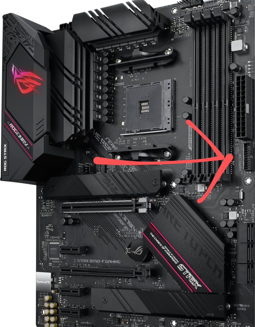

Das Asus ROG STRIX B550-F Gaming hat keinen USB-C Anschluss.
Der vorgeschlagene Adapter sollte zwar an den U32G1_12 USB 3.2 Header) Anschluss passen, aber dann kannst du die USB 3 Anschlüsse am Gehäuse vergessen.
Wenn du alle Anschlüsse am Gehäuse vernünftig nutzen willst, brauchst du ein anderes MB.
Tip: Schließ ein USB-C Verlängerungskabel am hinteren Anschluss Panel an.
Gruß Roland

Da sollte der rein kommen.
Reaktionen: IlluminatusUnus und azereus

NEIN, das ist ein USB 3.0 Anschluss, neue Benennung: USB 3.2 (Gen 1).
Der TE hat auf seinem Foto aber USB-C oder auch USB 3.2 /Gen 2).
Demnach ist der halt nicht nutzbar oder eben mit entsprechenden Adapter, wie hier schon genannt wurde.
Reaktionen: Andyw1228, LuxSkywalker und IlluminatusUnus
Reaktionen: inge70
