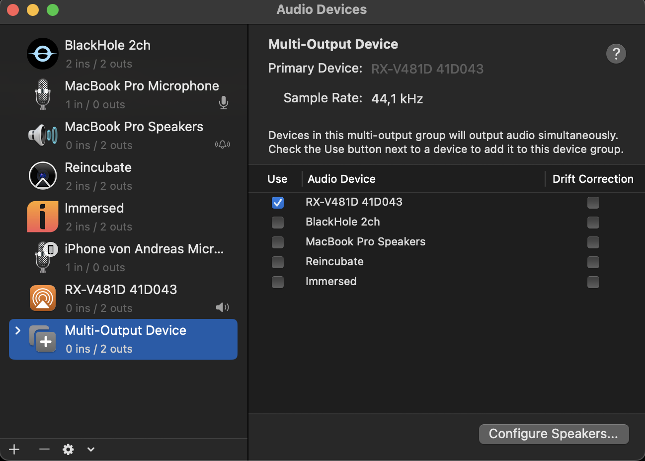

Audio Midi Setup -> Create Multi Output Device. Kann natürlich trotzdem sein, dass du je nach Anwendungsfall so etwas wie BlackHole mit virtuellen Audiogeräten nutzen musst.

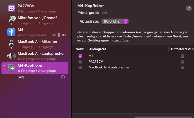

Funktioniert schonmal. Ich kann das M4 dort hinzufügen und Kanal 1 und 2 für Links/Rechts konfigurieren. So kann ich dann genau wie bei Windows in der Menü-Leiste zwischen M4 und Multiausgabegerät umschalten.
Weißt du vielleicht, wir ich Links und Rechts auf Kanal, 1 und 2 sowie 3 und 4 Ausgebe, damit beide gleichhzeitig laufen ohne umschalten? Wenn es nicht geht ist auch nicht schlimm, mit dem umschalten kann ich leben.

Habe das Gerät mal M4-Kopfhörer genannt. Wenn ich dort auf Lautsprecher konfigurieren kicke, kann ich nur 1 und 2 für Links/Rechts auswählen.

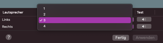

Wenn ich beim M4 auf Lautsprecher konfigurieren klicke, erscheint im Auuswahlmenü für Links/Rechts 1,2,3,4 als Auswahl, ich kann aber trotzdem nur ein Feld auswählen:
