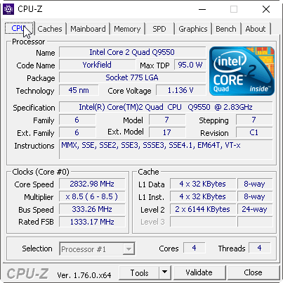

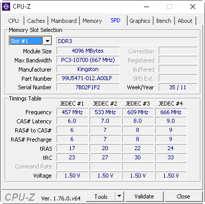

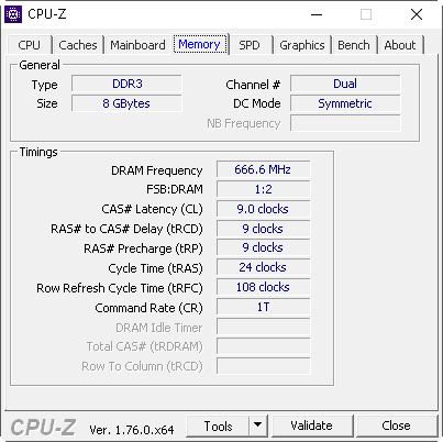

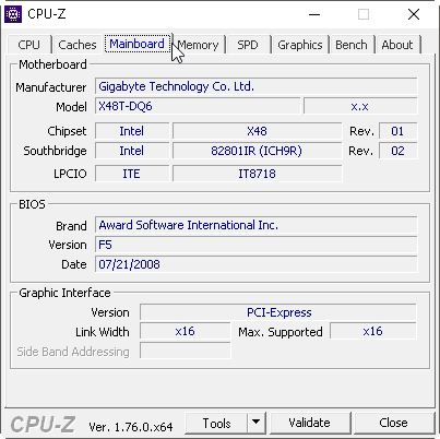

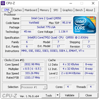

ich möchte (müsste^^) meinen prozessor übertakten. es gibt ne menge verwirrender infos im netz, vielleicht kann mir hier wer kompetentes genau sagen was ich wo im bios ändern muss.
hoffe, mir kann da weiter geholfen werden.
grüße
alex

Dann solltet Du zumindest mal angeben was für ein Mainboard Du hast und wie man einen 9550 übertaktet steht tausendfach in allen Sprachen im Netz, Google hilft...

wenn mich nicht alles täuscht hatte ich den auf fsb 400 laufen . also synchron zum 800er ram . spannung weiss ich nicht mehr . ich ja ewig her .
FSB hoch, wenn er instabil wird Vcore erhöhen und Ramteiler richtig setzen.
Nach jedem Schritt mit Prime und/oder IntelBurnTest überprüfen und auf Temperaturen achten.
80°C+ mögen die alten C2Q auf dauer eher weniger ;)
Ordentlicher Kühler vorausgesetzt.
Nicht mit synthetischen Stresstests die CPU auf Stabilität testen, sondern mit Spielen/Progammen.
Man will ja das die CPU unter normalen Anwendungen stabil ist und nicht unter synthetischen Stresstests.
Wenn die CPU in Stress Tests stabil bleibt, bleibt sie auch in Anwendungen stabil. In Anwendungen können Stabilitätsprobleme viel später aufreten. -> Ergo ist das Testen mit Prime95 und vergl. eine "Garantie" bzw. absicherung das es bei normalen Anwendungen keine Probleme geben wird.

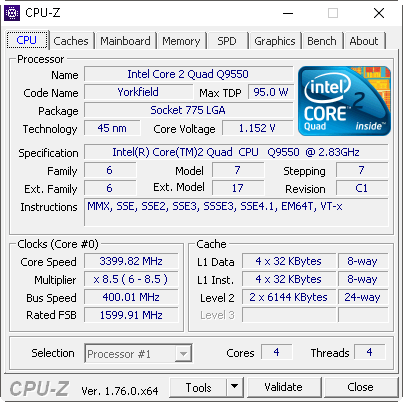

erstmal danke für die antworten.
also ich hab fsb auf 400 gesetzt, bei gpu-z schwankt die anzeige vom core speed, das is aber normal?
temperatur is bei max 83 wenn ich nen spiel laufen hab. passt das so?

Ja, das ist normal, wenn du die Stromsparfunktion im Bios noch aktiviert hast. Das spielt letztendlich aber für die Leistung keine Rolle.
83°C... kommt darauf an, was für einen Kühler du drauf hast. Bei meinem alten Q9550 hatte ich einen Prolimatech Megahalems drauf und da waren max. 75°C im Benchmark der Fall.
