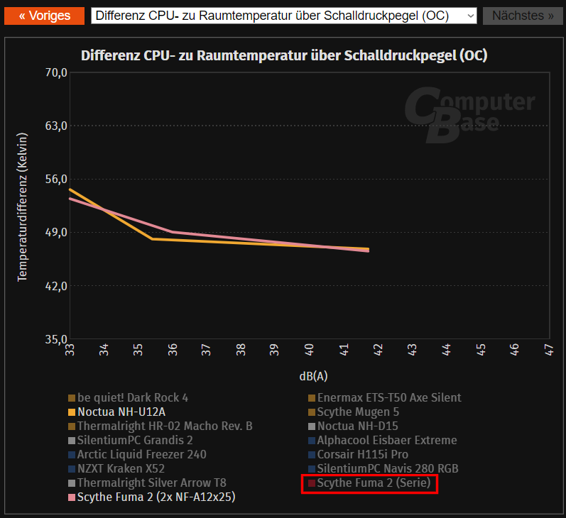

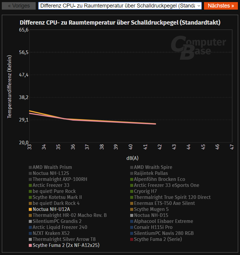

0-8-15 User schrieb:
Dein Vergleich hinkt, da du beim Fuma 2 nicht die Messergebnisse mit Serienlüfter ausgewählt hattest.
Falls du die Screenshots meinst, ich habe das abgebildet was auswählbar ist im Test. Und beide Möglichkeiten bzw. Diagramme im Post dazu gepackt. Sollte ich dabei einen Fehler gemacht haben hilf mir bitte auf die Sprünge.
Der Satz aber den du aber zitierst hast, hat mit den Screenshots nichts zu tun und steht für sich alleine.
Hast du nicht (siehe Anhang).
Stimmt aber trotzdem nicht, da die Temperaturdifferenz bei 33 dB(A) beim NH-U12A ca. 7 Kelvin kleiner ist.
