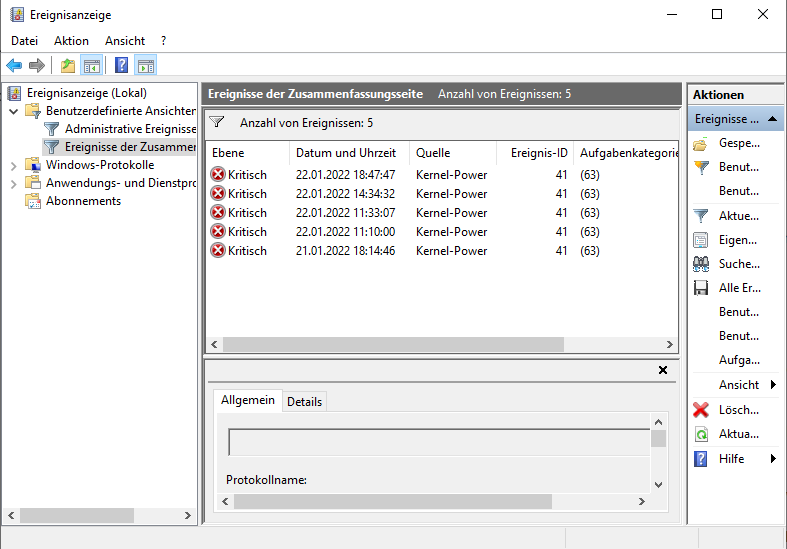

Hast du schonmal geschaut, ob in der Ereignisanzeige irgendwelche Auffälligkeiten zu finden sind, insbesondere kurz vor dem Absturz?

@Rickmer @Regen3 danke für den Tipp mit der Ereignisanzeige.
Es wird also wohl das Netzteil sein.

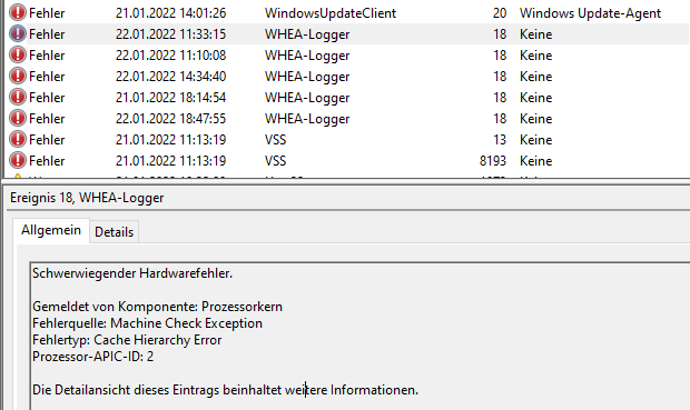

Erst der Kernel Power 41 Fehler dann ein paar Sekunden darauf der WHEA Logger 18 Fehler vom Prozessorkern.
Kernel Power heißt nicht zwingend Netzteil (obwohl 'Power' im Namen ist).
Das gesagt habe ich ein wenig nach 'whea cache hierarchy error' gesucht, und in mindesten zwei Fällen hat ein neues Netzteil das Problem gelöst:
https://forums.tomshardware.com/thr...rchy-error-need-help-troubleshooting.3699893/
https://www.hardwareluxx.de/communi...ache-hierarchy-error-r7-3700x-rx5700.1275482/

Kernel Power hat selten etwas mit dem Netzteil zu tun - selten ist aber nicht unmöglich.
Der Fehler kommt eher von deiner CPU, Ursache kann das Mainboard, das Bios, oder eine Einstellung im Bios sein.
Es gab aber auch zig Threads in den letzten Monaten über defekte 5000er-CPUs. Leitsymptomatik waren da auch oft WHEA-Fehler.

@Robo32 @tschesny Jo, aber wenn man die spezifische WHEA-Meldung mal nachschaut wurden alle Threads mit Lösung die ich auf die Schnelle gesehen habe mit einem Netzteiltausch gelöst... siehe auch die Links im Edit von meinem Beitrag oben.

[...]Jo, aber wenn man die spezifische WHEA-Meldung mal nachschaut wurden alle Threads mit Lösung die ich auf die Schnelle gesehen habe mit einem Netzteiltausch gelöst...[...]
Hier aber z.B. nicht. Da wird der Fehler mit der CPU assoziiert. Leider schreiben viele Threadersteller nie mehr ob sie das Problem lösen konnten. Würde echt helfen.

Im Gegenteil. Selten ist es das Netzteil. 99% der Ryzen 5000 CPUs, die Reboots im IDLE auslösen bzw. WHEA-Fehler verursachen sind defekt.
