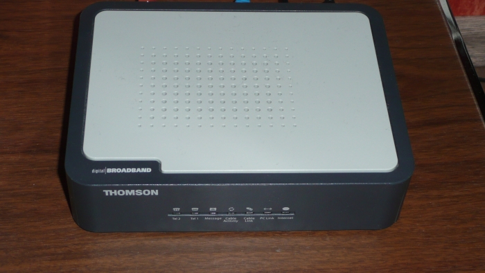

Viele Bekannte und ich selbst haben das gleiche Problem! KD hat angeblich das Problem gelöst und die Ursache liegt bei den alten Modems (siehe Foto). Besitzt der gegenüber das gleiche, kann es zu Störungen kommen, aber nicht immer! Bei mir tritt der Fehler auch sporadisch auf, manchmal Wochen lang keine Störung, dann wieder unerträglich.
Telefoniert man in andere Netze oder zu jemanden, der ein jüngeres Modem besitzt, gibt es keine Störungen.
Traurigerweise wissen die im Callcenter nicht alle Bescheid und so wird der Versuch ein neues Modem zu bekommen aussichtlos. Die faseln immer nur davon, man sollte sein Funktelefon mindestens 2 Meter vom Modem entfernt aufstellen, selbst in einem anderen Raum führte das nicht zum Erfolg.
Da ich vor Ort ein Shop habe, hat der mir zur Kündigung geraten um anschließend wieder ein neuen Vertrag abzuschließen, der Vorteil ist:
Neues Modem und günstigeren Vertrag für die 32er Flat 19,95 für ein Jahr, dann wieder 29,95.
Behelfmäßig kann man sein Modem in Silberfolie einpacken, so das der Deckel oben mit den Lüftlöchern noch frei bleibt. Seit dem ich das gemacht habe, ist bisher keine Störung aufgetreten?!

Ja, zumindest fällt es nicht unter das von denen angegebene Problem?
Anscheinend hilft dann nur die Folie, würd ich mal ausprobieren und dann kann man sich die Kündigung und Neuvertrag sparen.:rolleyes:
Ich werde es ab dem 01.05 sehen, ob das neue Modem Abhilfe schafft?
gruss
