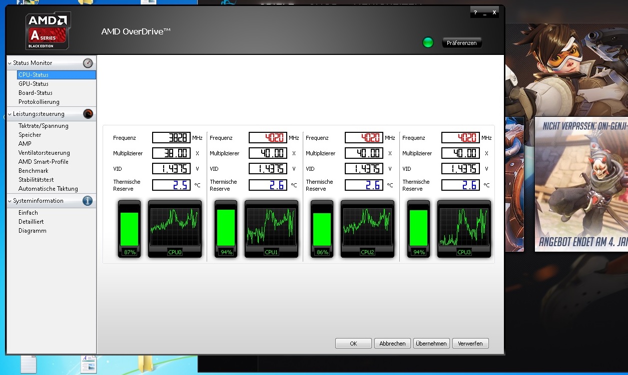

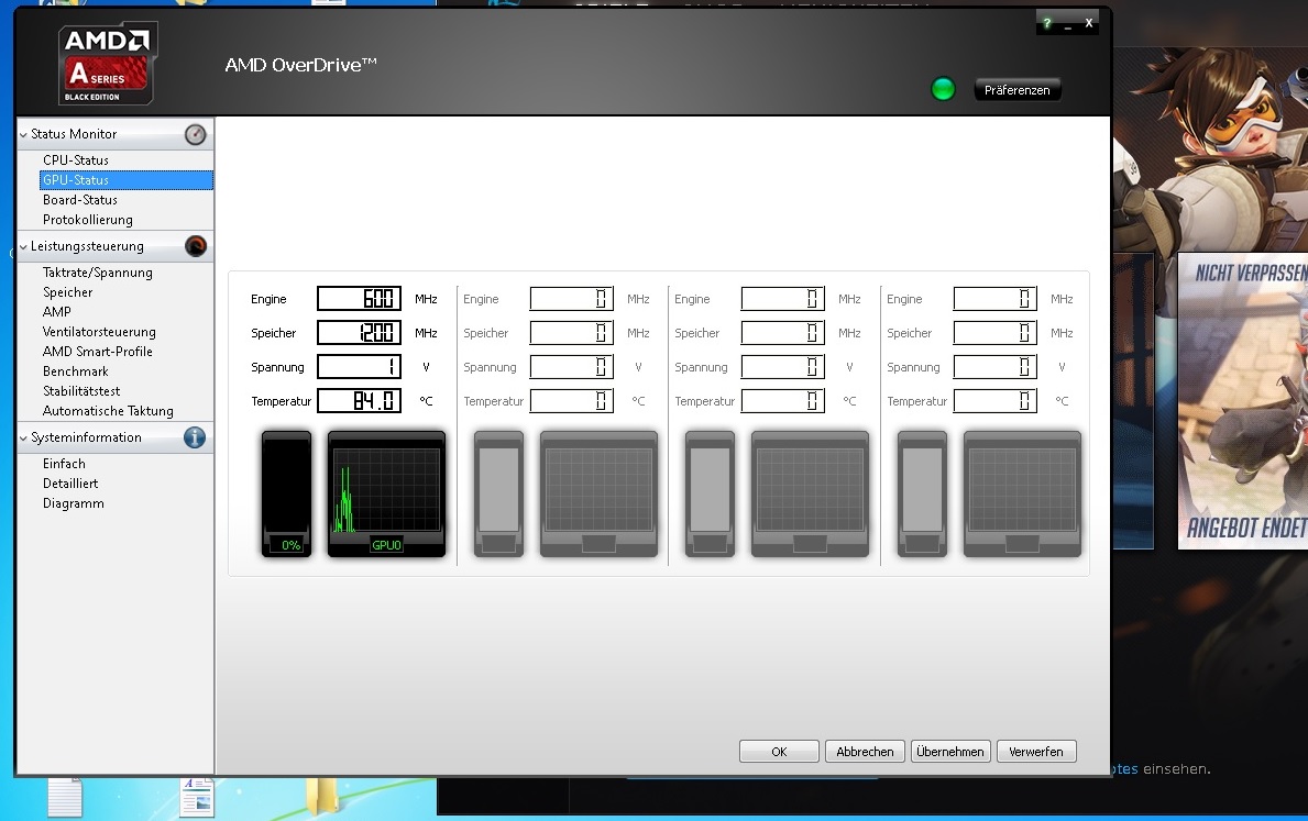

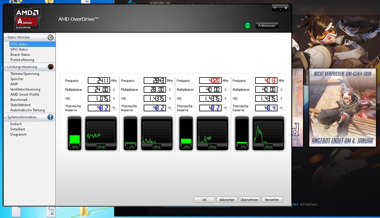

AMD Overdrive liest folgende Werte aus:
1) Werte ohne Zocken
2) Werte beim Zocken
3) Werte GPU (Wurde allerdings auch schon mal 104°C angezeigt)

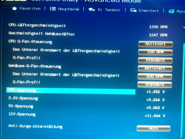

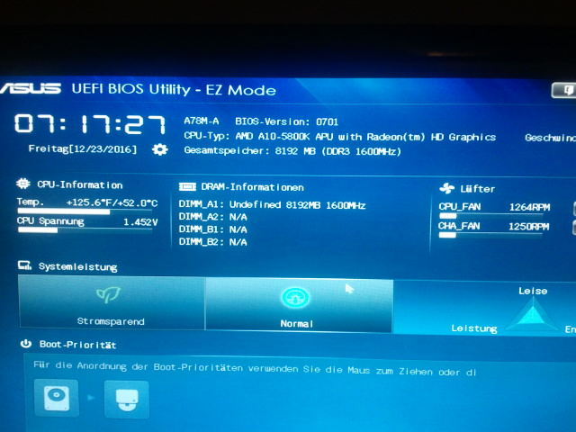

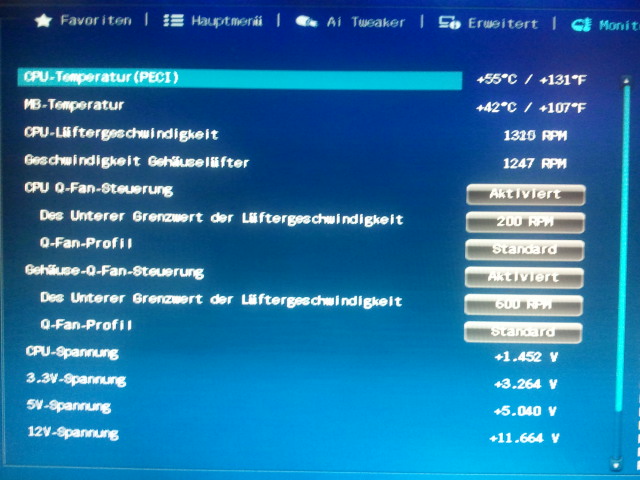

Hier nochmal 2 Fotos vom BIOS
1) CPU Temperaturen im BIOS
2) BIOS Grafiknutzung/Einstellungen
Ist deine CPU übertaktet ? 1.452 V finde ich jetzt etwas hoch für Standard Voltage.
52°C im Idle sind auch etwas hoch, könnte an der hohen Spannung liegen.
Ohne Übertaktung solltest du bei > 1.3 V laufen.

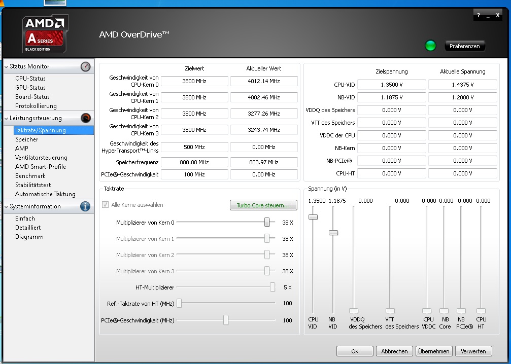

Hier nochmal die Anzeige was Spannung / Taktrate angeht.

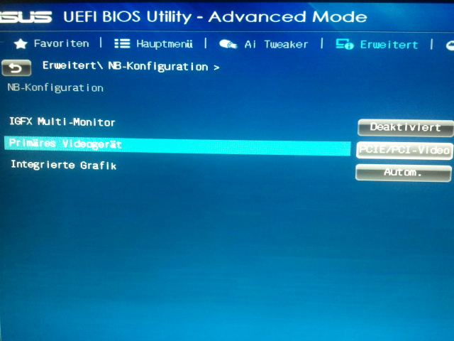

Komisch Zielspannung ist 1,35 (was ok ist) und er lauft auf 1.437... Nehme mal an im Bios wird irgendeine "Auto" Einstellung das fabrizieren.

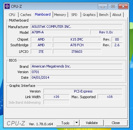

1) kannst du mir die genaue Bezeichnung deines Mainboards mal nennen ? (Kann man Notfalls mit dem Programm "CPU-Z" Auslesen.
2) Die Vcore Einstellung wird unter "Erweitert" sein (dein 2. Bios bild), da sind wahrscheinlich auch die Einstellungen die mich noch interessieren.
Wichtig wäre noch zu wissen ob dein Board ein Dual Bios hat (Deswegen die Frage nach der Bezeichnung) mit einem Dual Bios bist du nämlich komplett abgesichert, falls du was falsches einstellen solltest, bootet das Board einfach auf dem anderen Standard Bios und wird wahrscheinlich nach einem Reset fragen, da die Einstellungen misslungen sind.
Würde dir gerne alles Schritt für Schritt erklären wie es geht, hab aber noch was zu tun (Arbeit ruft). Gegen Mittag kann ich dir dann ausführliche Hilfe geben, falls kein anderer weiterhilft. Ansonsten google mal ein bisschen, da findet man relativ schnell etwas. Würde mal mit 1.36V anfangen, wenn du die Einstellung findest.
Ansonsten kannst du dein Problem nochmal hier im Thread und/oder hier im Thread posten. Da wird dir Garantiert geholfen.
Habe ich mit CPU-Z ausgelesen.
Sind das diese Einstellungen die du meinst?

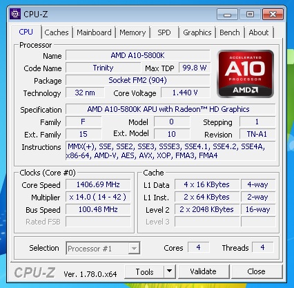

Desweiteren habe ich hier nochmal den Reiter der CPU als Screenshot
Seltsam finde ich auch das die Werte wie V sowieso °C hochgehen wenn ich einfach
schnell die Maus kreise.

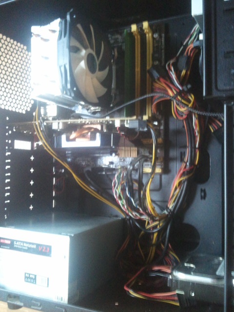

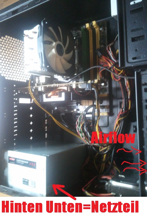

Noch einmal zum Airflow. Ich muss mich da korrigieren. Ich habe nochmal den PC
aufgemacht und die Verkabelung kontrolliert. Stecker sind alle korrekt angeschlossen.
Lüfter laufen. Jedoch musste ich feststellen das vorne der Gehäuselüfter die Luft rauspustet
und nicht einsaugt. Das heißt Unten/Vorne wird rausgepustet.
Wenn ich mir das mal richtig angucke... Ich glaube die Belüftung im Gehäuse ist bei mir komplett
falsch oder? (Foto lade ich hoch)
Die Beschreibung: Netzteil Hinten/Unten soll euch ein bisschen Orientierung geben
Ist die Verkabelung soweit ganz Ok?
Sehe ich das richtig? Vorne/Unten wird rausgepustet. Der NEVIS ist so montiert das er die Luft nach Hinten/Oben leitet?
Der Lüfter Vorne taugt so nix. Setze Ihn Hinter deinen Prozessor und lasse ihn rauspusten. So zieht der CPU Lüfter von Rechts nach Links durch und raus mit der Warmen Luft.
Zur Verkabelung: 08/15, aber nicht hübsch ^^ Viele Kabel kann man durch die Öffnungen der Platte rausführen und an passender Stelle wieder nach vorne holen.
