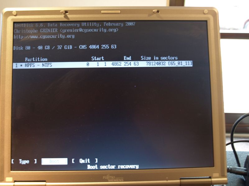

Bild1 zeigt die Partition. Sieht rel. normal aus. Lediglich der Eintrag in der eckigen Klammer bei der Sektorengröße macht mich stutzig.

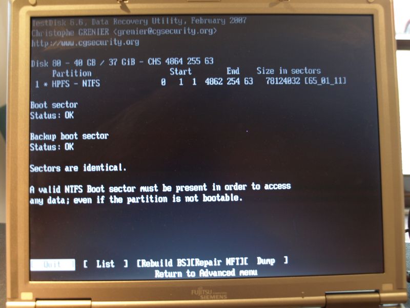

Bild2 zeigt, dass der Bootsektor ok sein müsste.

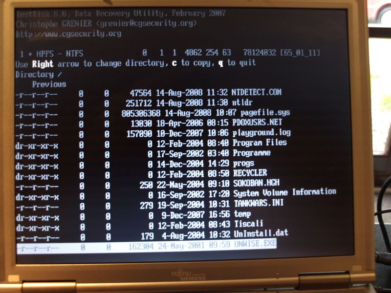

Bild3 listet die Datein auf. Dabei fällt auf, dass kein Windows-Ordner angezeigt wird.

Ich glaube kaum, dass Dein Problem in der Partitionstabelle oder den Bootsektoren zu suchen ist. Du wirst ganz banal Dein Windows geshreddert haben. Die Daten in den eckigen Klammern ist die Volume-Bezeichnung. Im letzten Screen wird Dir der Inhalt der Disk gelistet, mit den Cursor-Tasten kannst Du weiter nach unten scrollen, dann sollte auch das Windows-Verzeichnis kommen, aus diesem Screen heraus kannst Du übrigens wichtige Files, die Du in Sicherheit bringen möchtest, auf ein anderen Medium kopieren.
Wenn jetzt bei einer erneutem Reparatur-Installation kein Windows zum reparieren aufgeführt wird, könntest Du es mal mit der Recovery-Console und chkdsk c: /p probieren, wenn dies nicht mehr Dein Windows zu tage fördert, wirt Du neu installieren müssen, wenn Du keine Daten verlieren möchtest, darfst Du in keinem Fall formatieren.
Danke erst mal. So ähnlich hab ich das befürchtet. Der Bildschirm mit der Dateiliste ist schon runter gescrollt. Leider kein Windows-Ordner vorhanden.
Shit SP!
Ich werd jetzt die Platte erst mal ausbauen und sichern wie sie ist. Dann mal weiter sehen.
