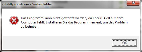

Die daten sind schon richtig eingesetzt, der Commit funktioniert. In der Konsole direkt kommt zwar keine Fehlermeldung, bei der Eingabe des folgenden Befehls
Code:
git push origin master
bzw. nach drücken von Enter kommt folgender dialog:
Obwohl ich sowohl git, TortoiseSVN als auch TortoiseGit neu installiert habe.
Lg Tron36
Na also, jetzt weißt du, was nicht richtig geht. git ist wohl nicht richtig installiert.
