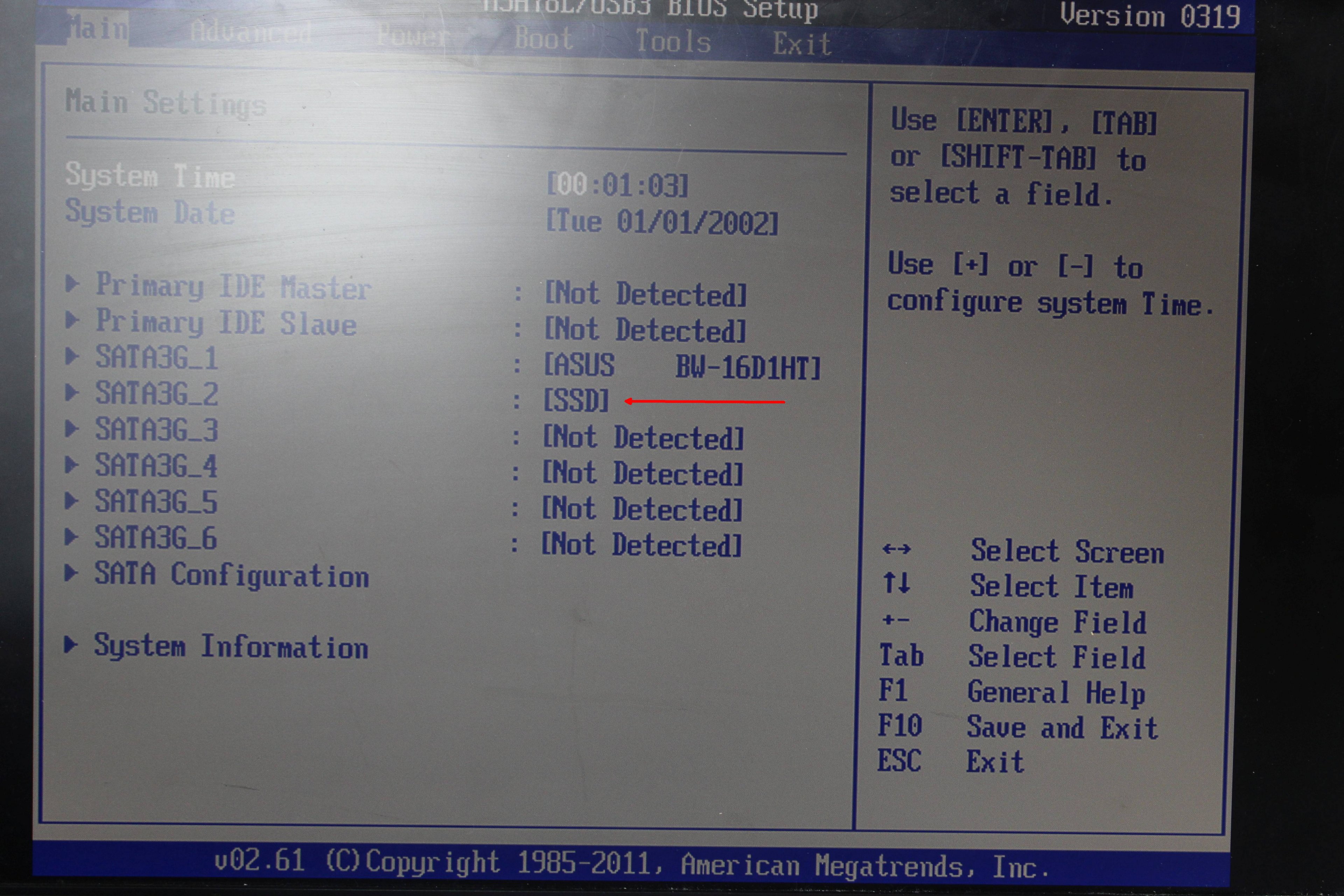

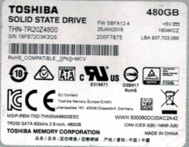

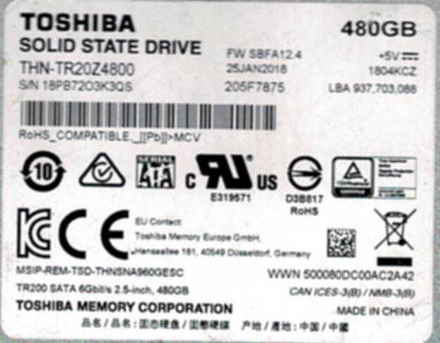

Hallo, ich habe hier eine TOSHIBA TR200 SSD. Auf ihr ist Windows 7/ 64 bit installiert. Als ich von einem anderen PC Daten übertrug, hängte sich das ganze System auf und ich konnte es nur radikal abschalten. Beim erneuten Start wollte das System dann nicht mehr.
Im BIOS wird sie mir nur als SSD angezeigt (siehe 1. Bild). Das System will sie aber unter ihrem richtigen Namen sehen, so wie er im Gerätemanager steht, und findet sie deswegen nicht. Beim Booten des Systems wird mir gesagt, dass die SMART-Werte dieser SSD in Ordnung sind.

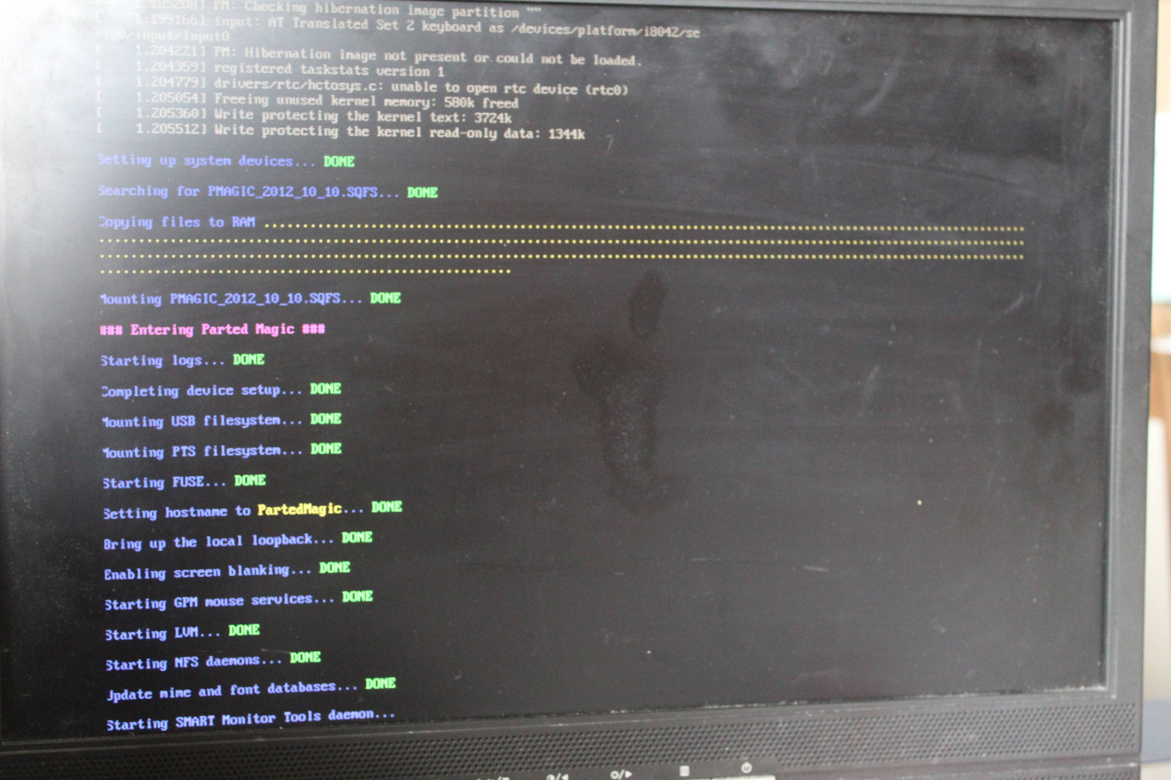

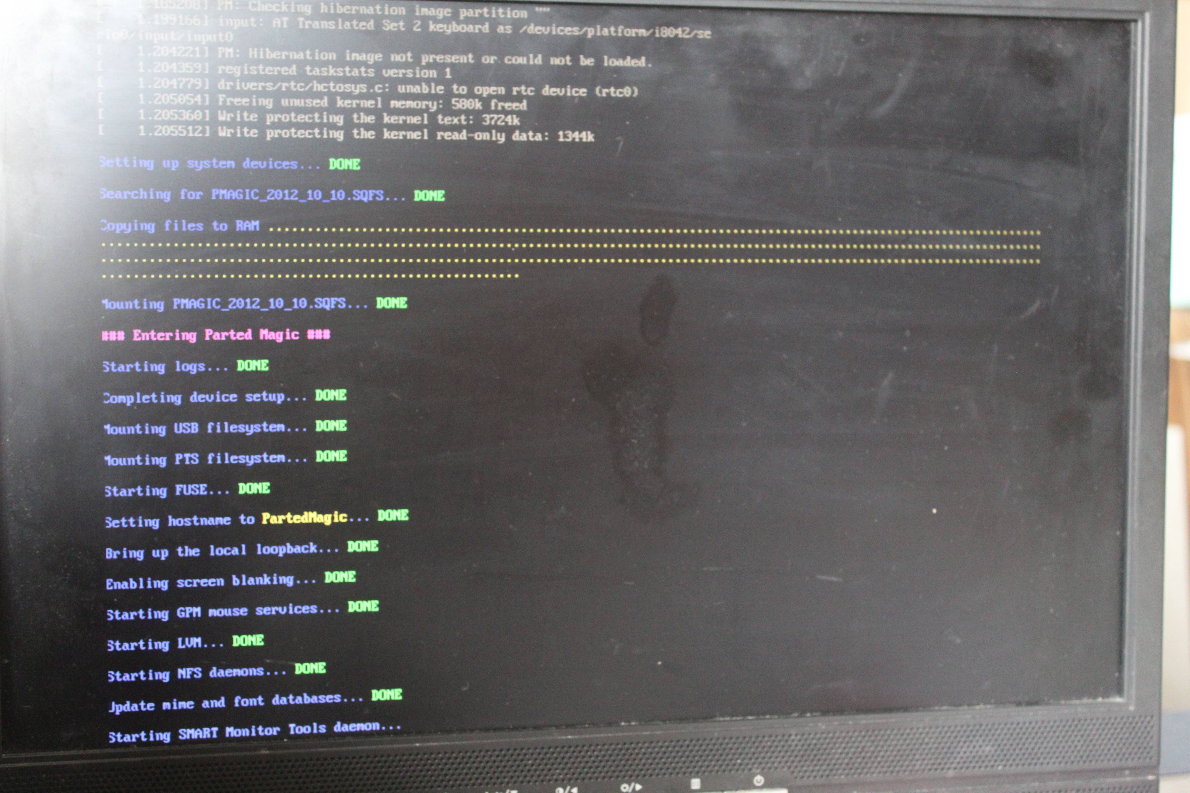

Ich habe dann die Hirens Boot Cd benutzt und Parted Magic gestartet. Das hängt sich aber in dem im 2. Bild gezeigten Punkt auf. Die HD LED am Gehäuse ist dann dauerrot.

Die fragliche SSD scheint mir nicht defekt im eigentlichen Sinne, aber sie hat ihren Namen verloren.

Diese BIOS-Erkennung sieht mir aber nicht danach aus, als sie die SSD noch in Ordnung. Du wirst hier sehr wahrscheinlich von einem Defekt ausgehen müssen.

Hat das Bios evtl die Batterie leer, das Datum und die Zeit passt ja auch nicht, AHCI wird es auch nicht eingestellt haben, sieht mehr nach IDE/Raid aus und evtl wird deshalb die SSD falsch erkannt?
Du hast recht. Das habe ich mittlerweile korrigiert. Anscheinend ist die Mainboardbatterie leer. Ich schalte nachts die komplette Steckdosenleiste aus.
Aber auch im AHCI-Modus wird die SSD im BIOS nur als "SSD" erkannt.

Steht mir im Moment nicht zur Verfügung, aber ich denke, GParted von der Hiren's BootCD ist ebenfalls ein Live-Linux-System ??? Und das hängt sich auf.

siehst du denn bei hirensbootcd wo es sich beim booten aufhängt? sonst schalte mal bevor es sich aufhängt mit STRG+ALT+F1, STRG+ALT+F2, ..., STRG+ALT+F8 die terminals durch, auf einem solltest du logs sehen.
Sieht man eigentlich im mittleren Bild von mir im 1. Post.
D.h. die Hiren's BootCD startet ganz normal, aber GParted hängt sich an der im 2. Bild angegebenen Stelle auf.

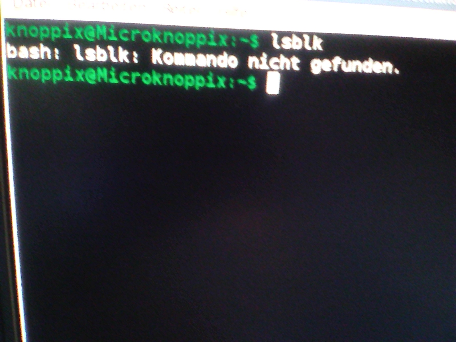

Das sieht dann wie in dem Bild aus:
eh wtf. warum ist das nicht dabei
sudo apt-get install util-linux.
