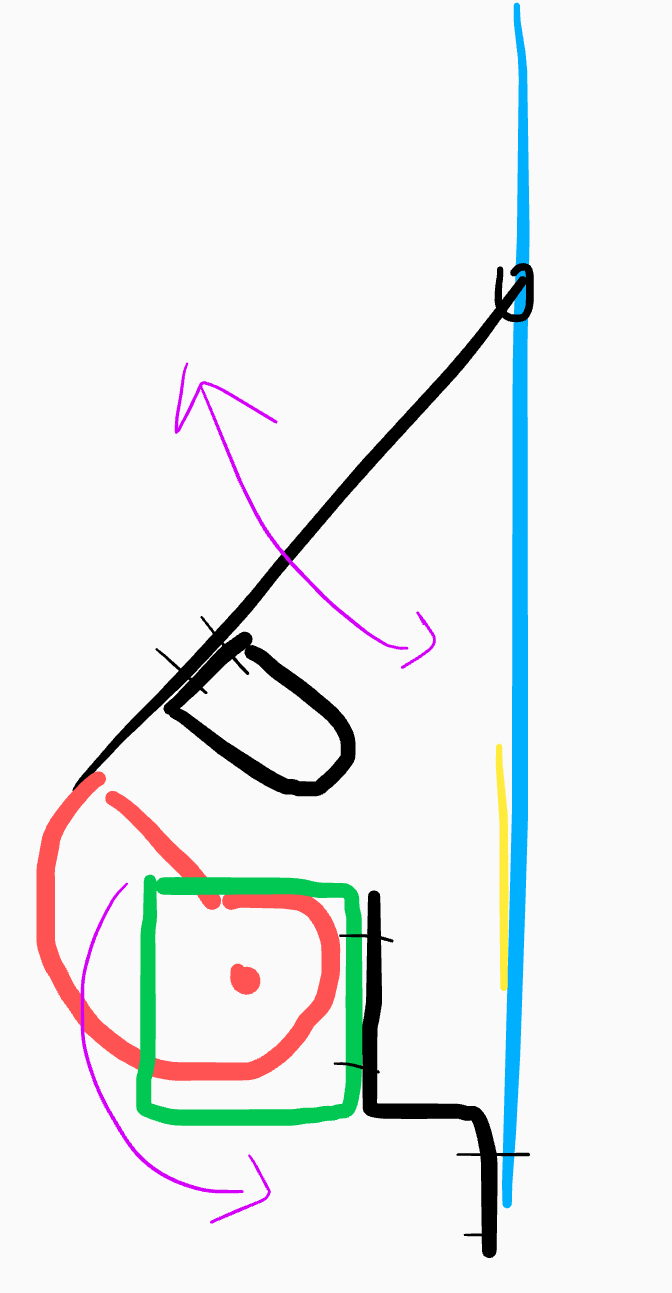

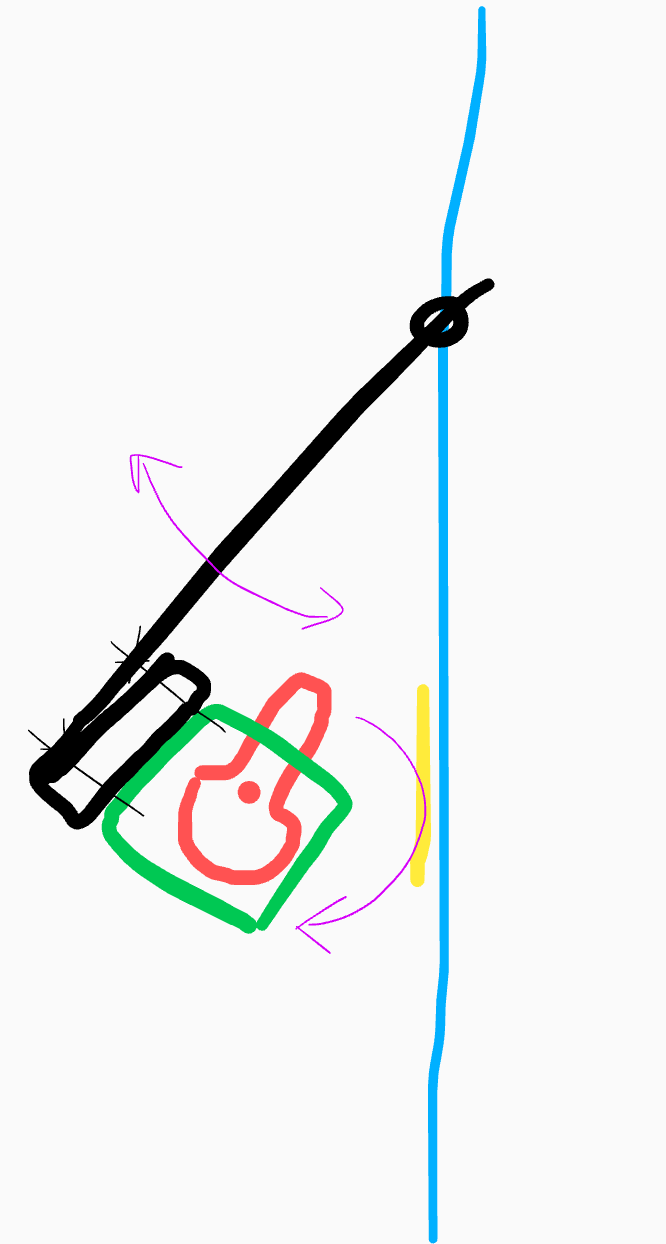

Zum Klopfen braucht man einen Servo?
Man könnte auch so einen Getriebemotor nehmen, und den über Relais an 12v Netzteil anschließen.
https://www.amazon.de/Getriebe-Reversible-Wurmreduktion-Elektromotor-Abtriebswelle/dp/B07CXRXY45
Den Getriebemotor selbst müsste man über ein Gelenk und Schwinge an der Türe befestigen, sodass er nach jedem Klopfer von der Türe weg schwingen kann.
Natürlich muss man an der Türe noch eine verschleißfeste kleine Metallplatte anbringen, und an der Welle vom Getriebemotor eine Art Hammer.
Oder man macht das anders als im 1. Bild, behält die Schwinge selbst als Hammer, und baut den Getriebemotor fix auf die Türe, wo er über einen Exzenter den Hammer rauf zieht und dann los lässt.
