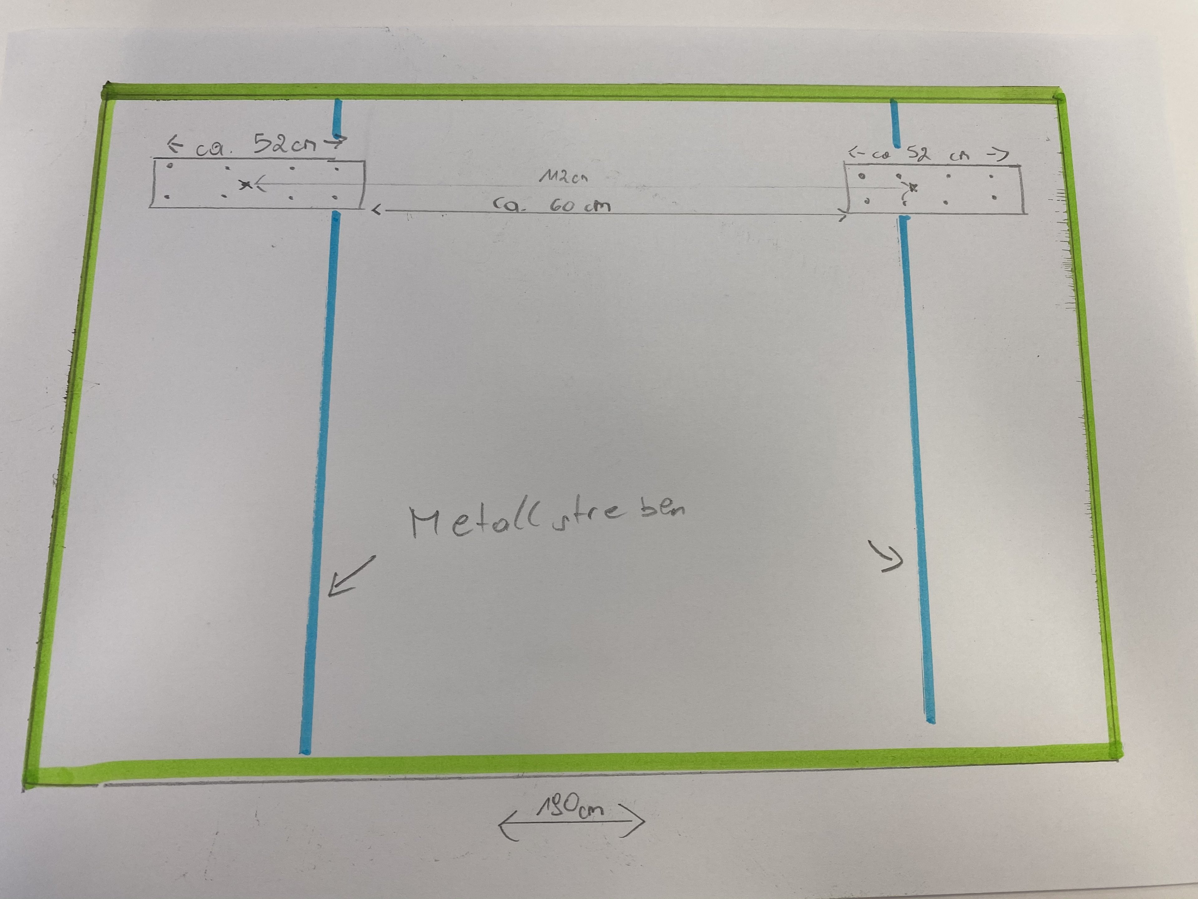

Also alles mal nachgemessen und (nicht 100% akkurat ) oben als Foto eingefügt.
Von der Mitte einer Halterung bis zur andern sind es 112 cm , zwischen den Halterungen ca 60cm . Metallsteher kann ich nicht genau mittig treffen leider .
Plan wäre jetzt pro Halterung
6 x Metall Hohlraumdübel
2 x schnellbauschraube um in den Steher direkt reinzuschrauben
( oder besser 8 metal Hohlraumdübel und in den Steher bohren?)
generell Metall Hohlraumdübel oder federkipp?
