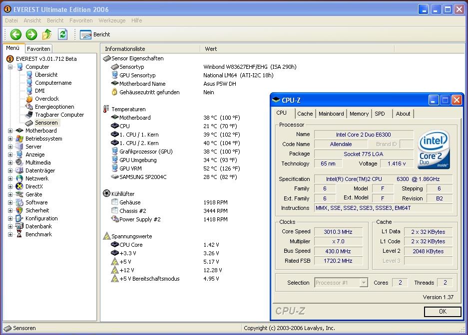

ne, is halt die cpu-case temp, die nukelt bei mir auch bei 21°C unter last :P

Is kein Leerlauf ;) Prime läuft da schon ca 30 min nebenher, hier im Geschäft hab ich aber nur diesen Screen.
Gekühlt wird nur die CPU durch wasser ;) Auf dem MB ist die serienmäsige heatpipe kühlung mit dem kleinen Radial-lüfter welcher beim p5w dh deluxe mitgeliefert wird. Dieser dreht mit den angezeigten 3444 umdrehungen und ist dabei aber sau leise. die 1918 umdrehungen sind vom zahlman auf der 1900xt und die 1418 sind von nem 120 mm lüfter der hinten aus dem gehäuse rausbläst. Zimmertemp is bei mir ca 22°C
Die kleinen C2Ds werden halt nicht sooo warm :)
