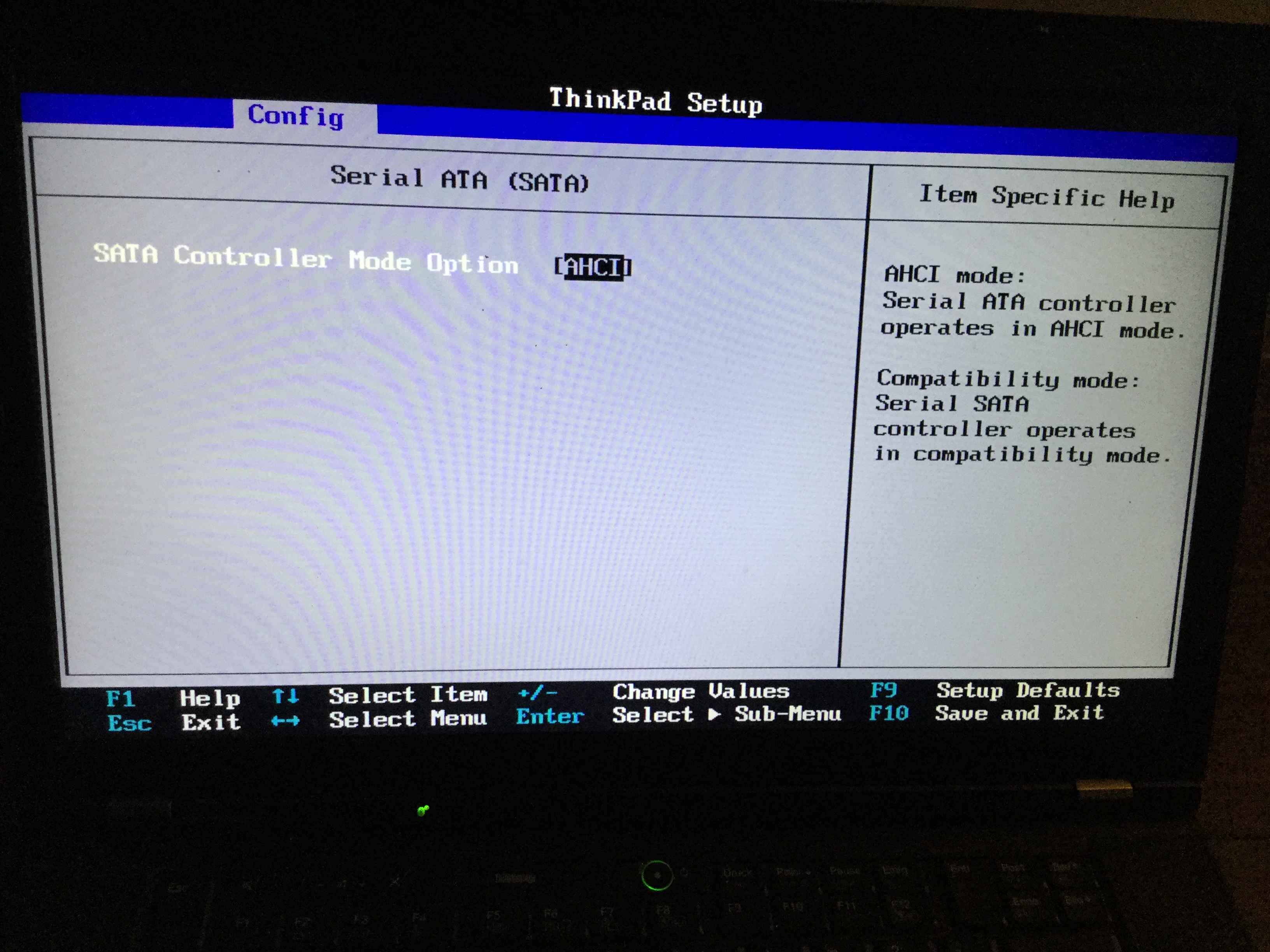

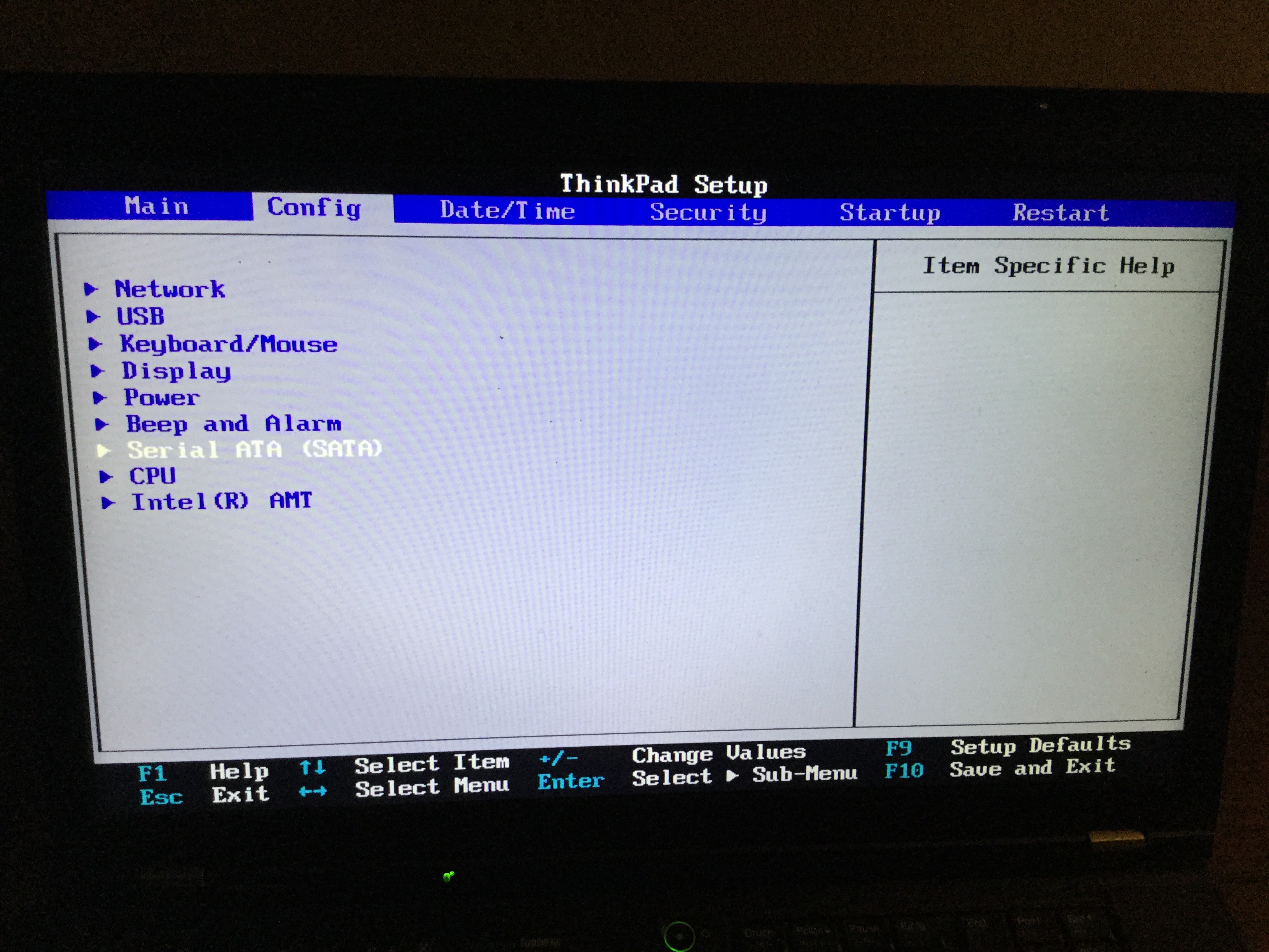

Schau im Bios ob AHCI Modus aktiv ist.

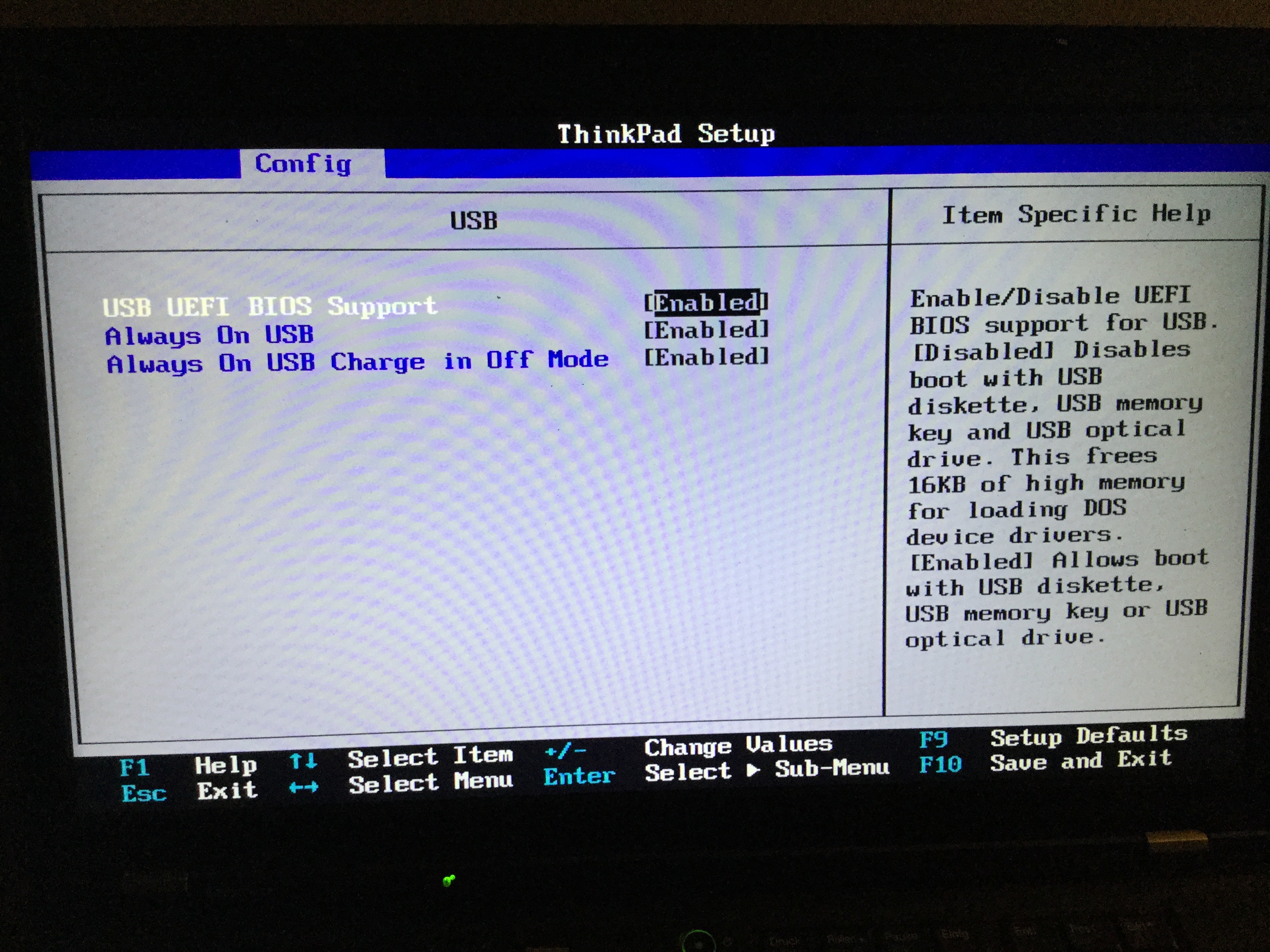

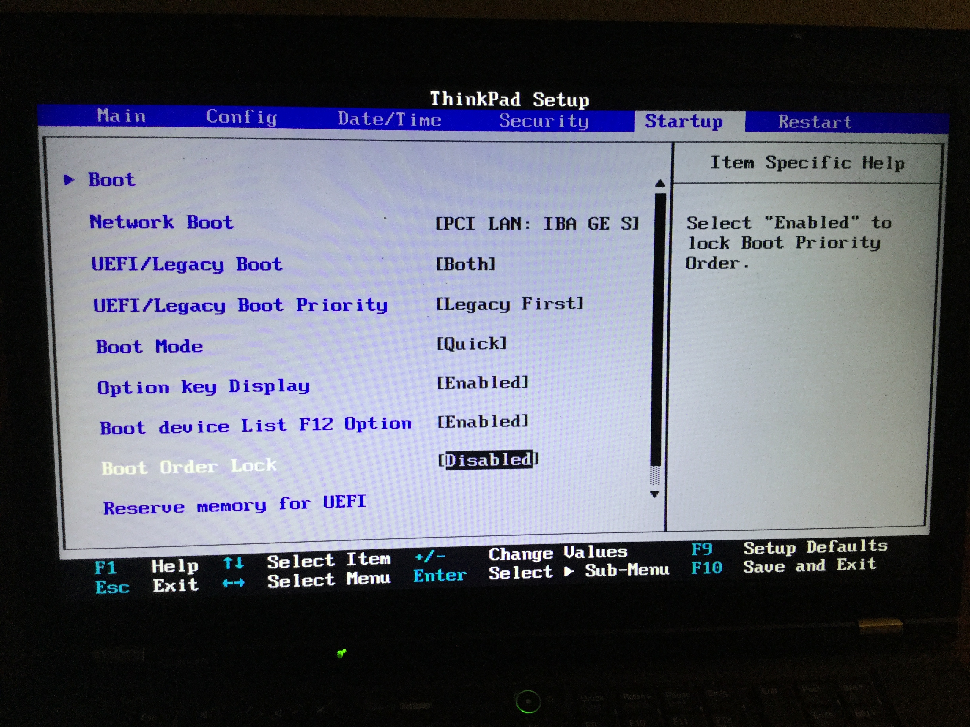

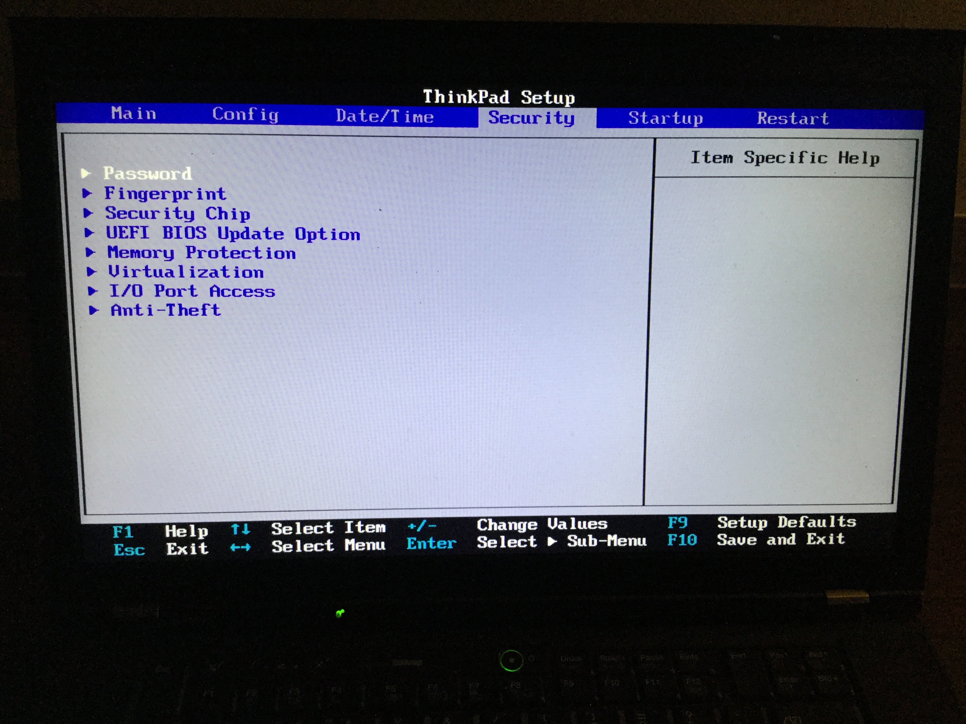

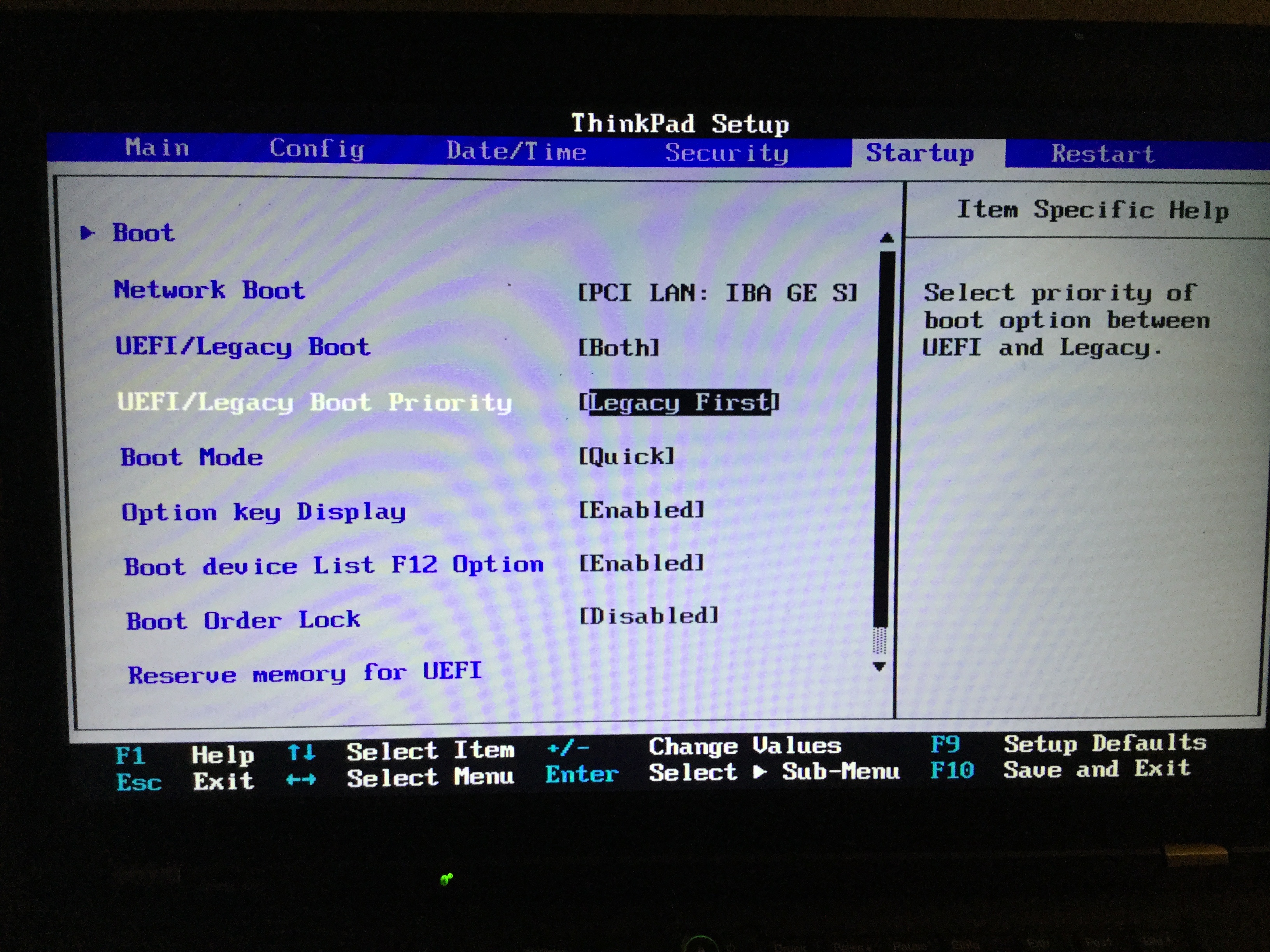

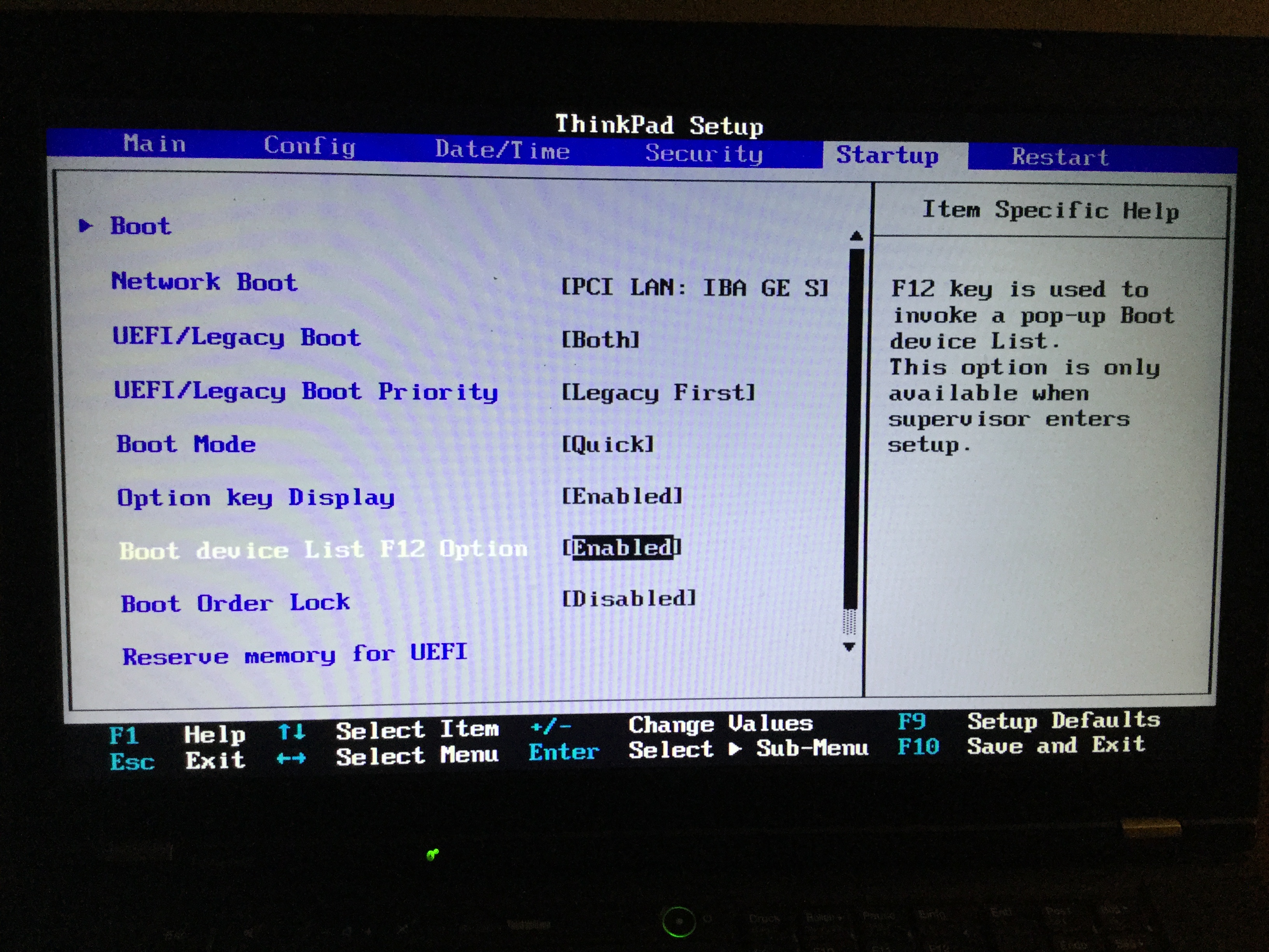

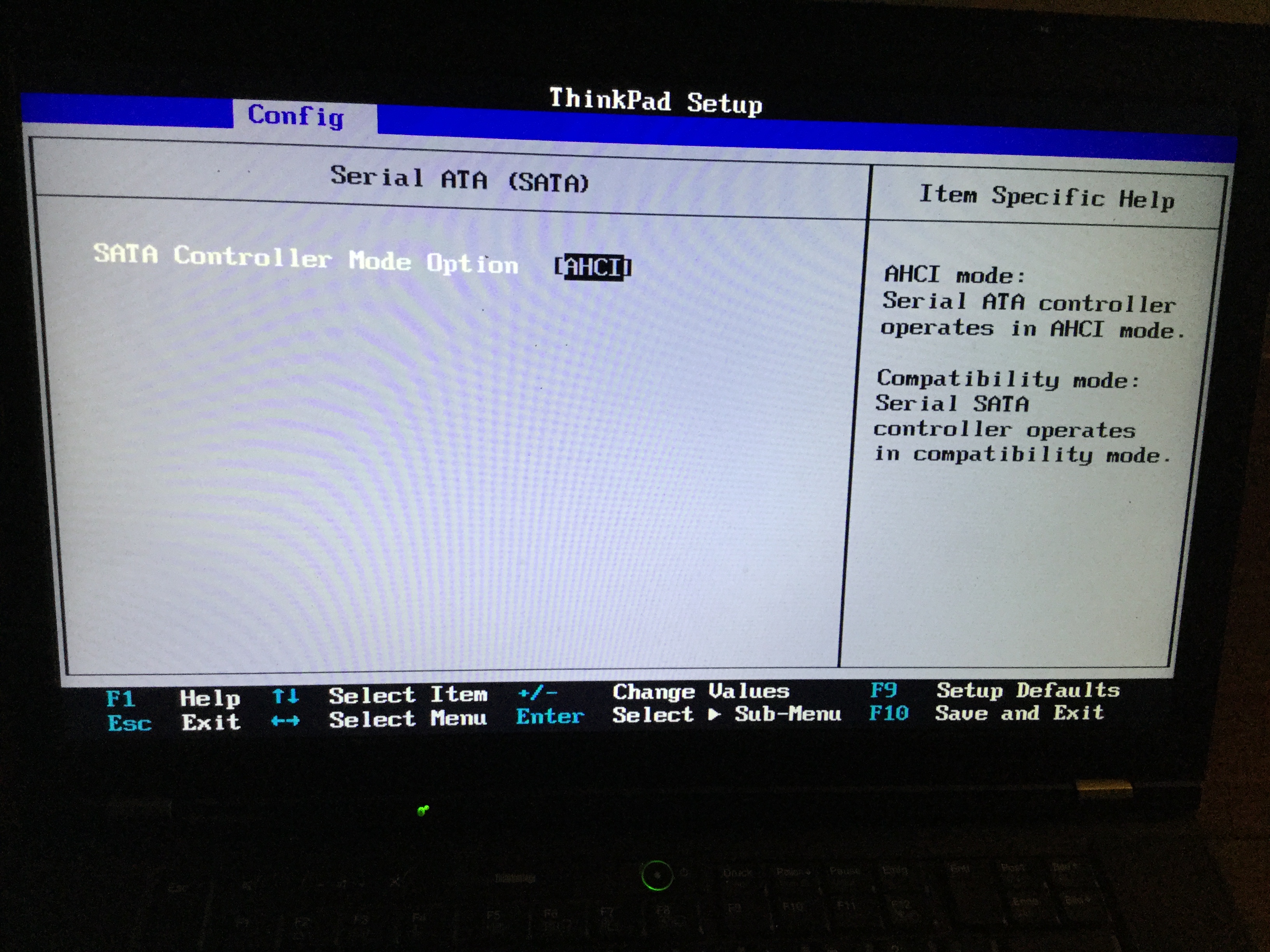

ich hab mir jetzt unter oben stehlenden Link einen USB Stick mit dem MCT 1909 erstellt. Im BIOS hab ich mal geschaut, aber nichts von AHCI gesehen. Ich hab mal Fotos vom BIOS angehängt.
Entferne bei der Installation alle Partitionen auf der SSD und installiere neu.
Was muss ich jetzt machen?
Brauche noch eure Hilfe.

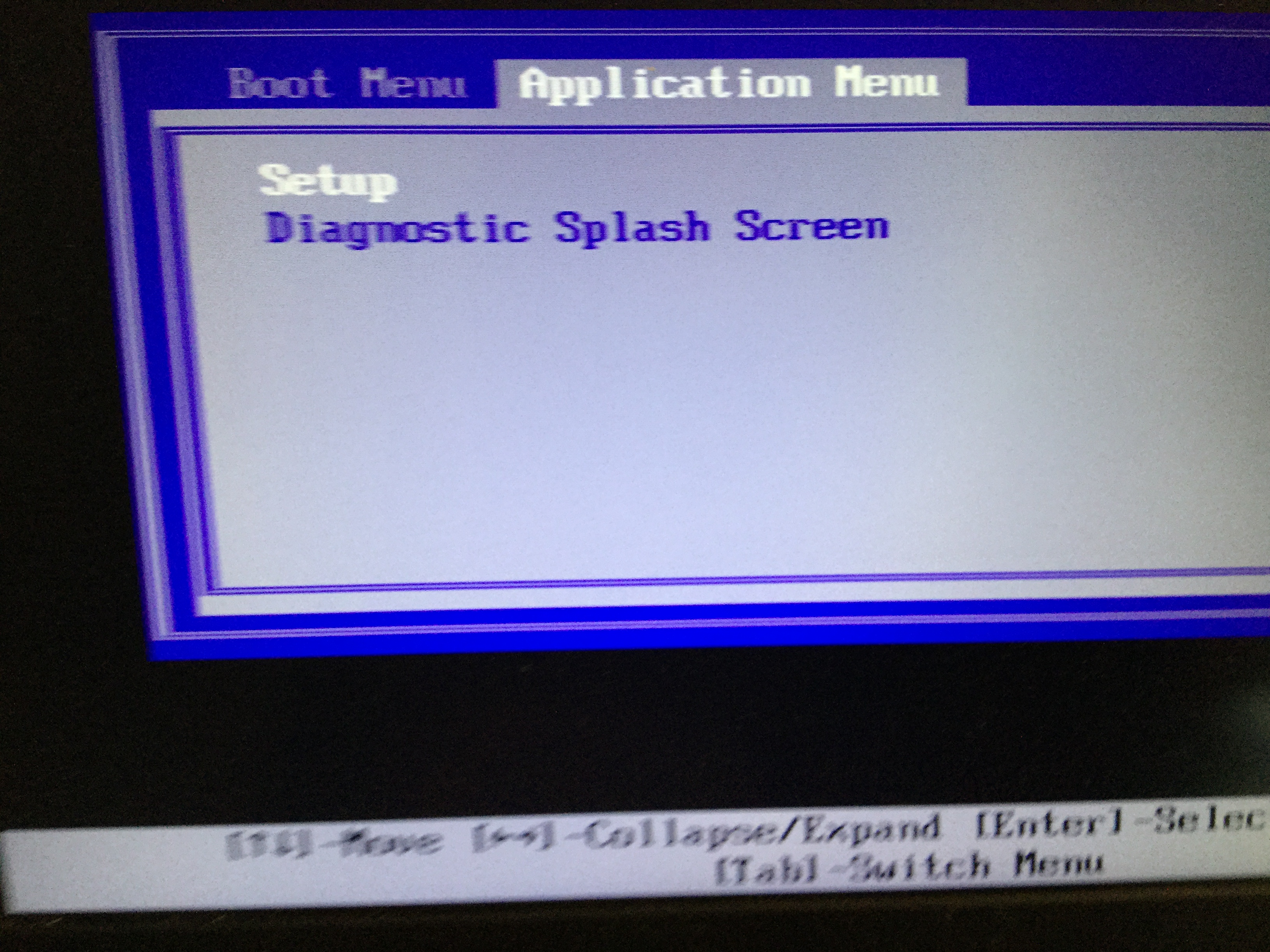

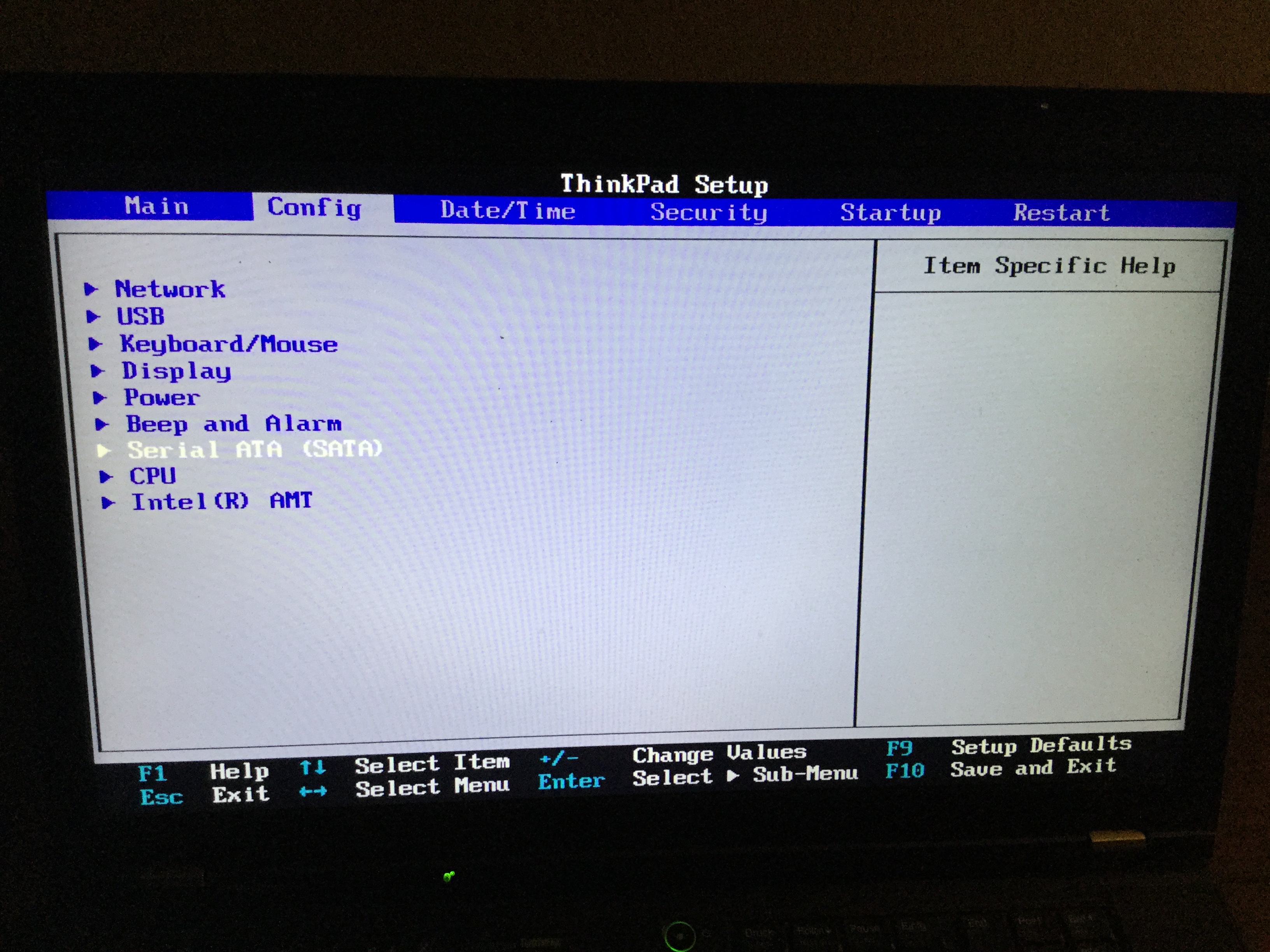

Nur um das klar zu stellen da das scheinbar kaum einem hier klar zu sein scheint
1. Wir sehen nur das was du uns zeigst
2. Wir wissen nur was du uns schreibst
Das sieht nach einem OEM Board aus und damit fehlen 99% aller Optionen die es bei Retail Boards gibt.
Damit sinkt auch die Wahrscheinlichkeit dass das von USB geht da viele dieser Boards das gar nicht können.

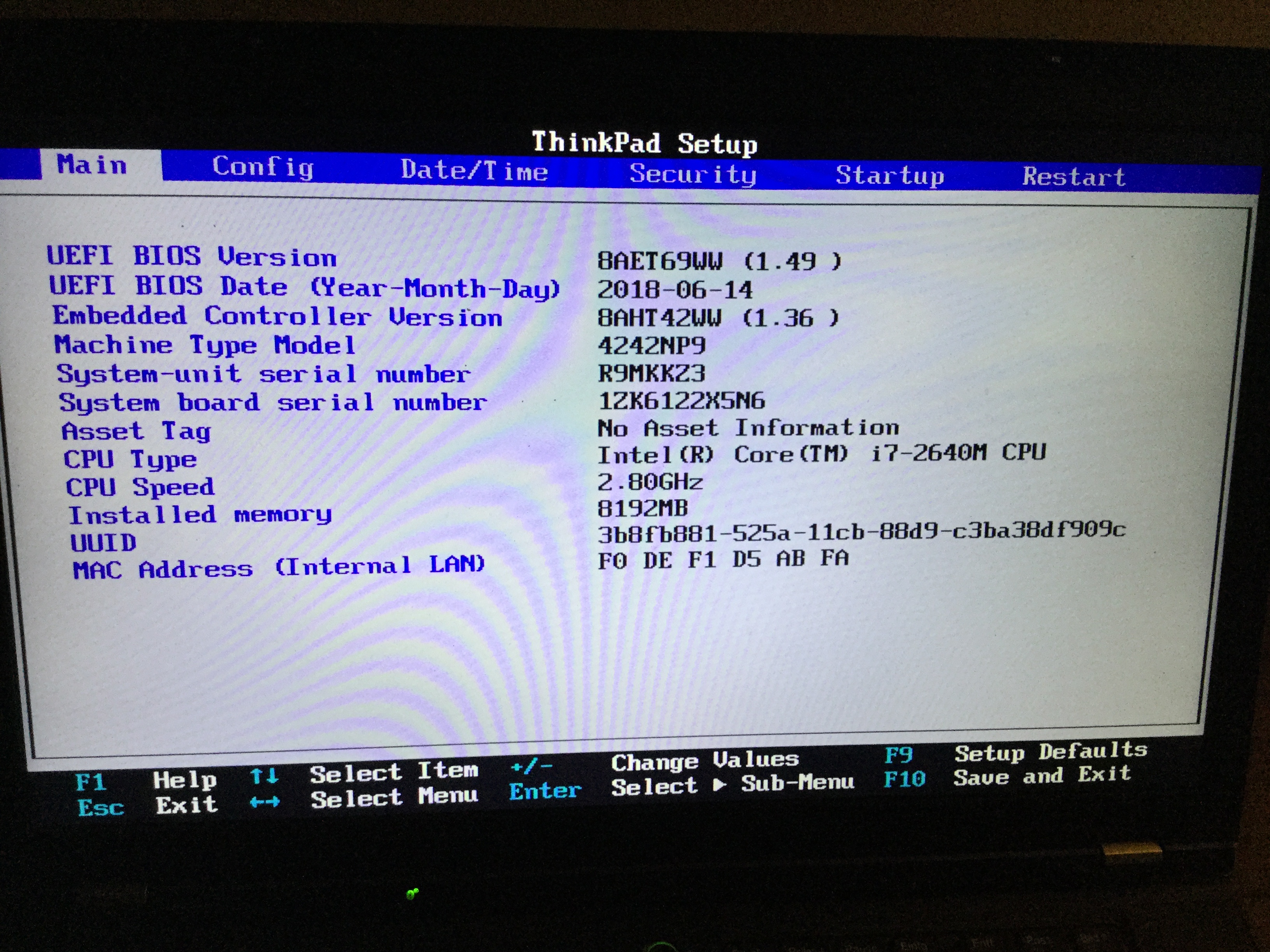

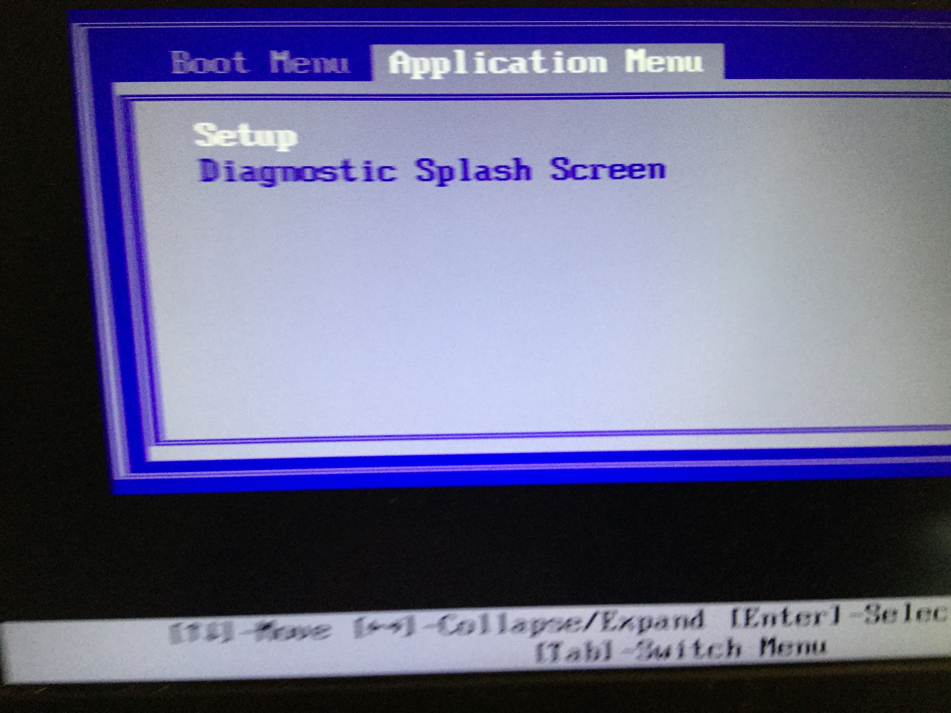

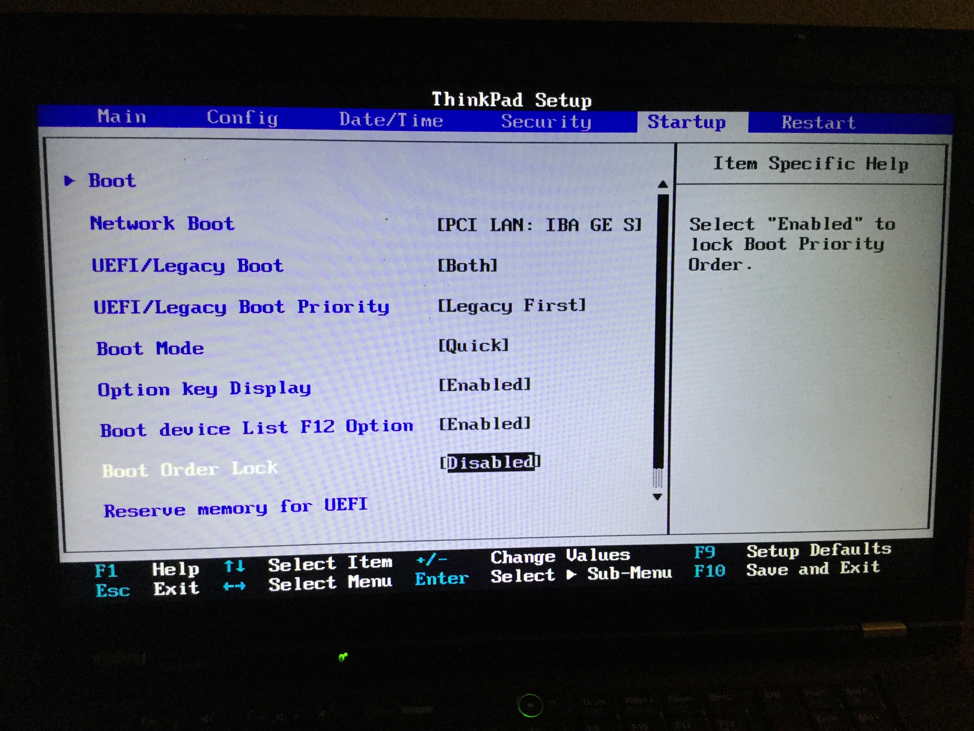

Was verbirgt sich hinter "Setup" im zweiten Bild?
Übrigens hast du die HDD immer noch dran und so wie es ist wird die Bootpartition auf dieser landen...
Ansonsten,
  • ausschalten
  • USB Stick einstecken und diesen bei nächstem Start als Startmedium auswählen

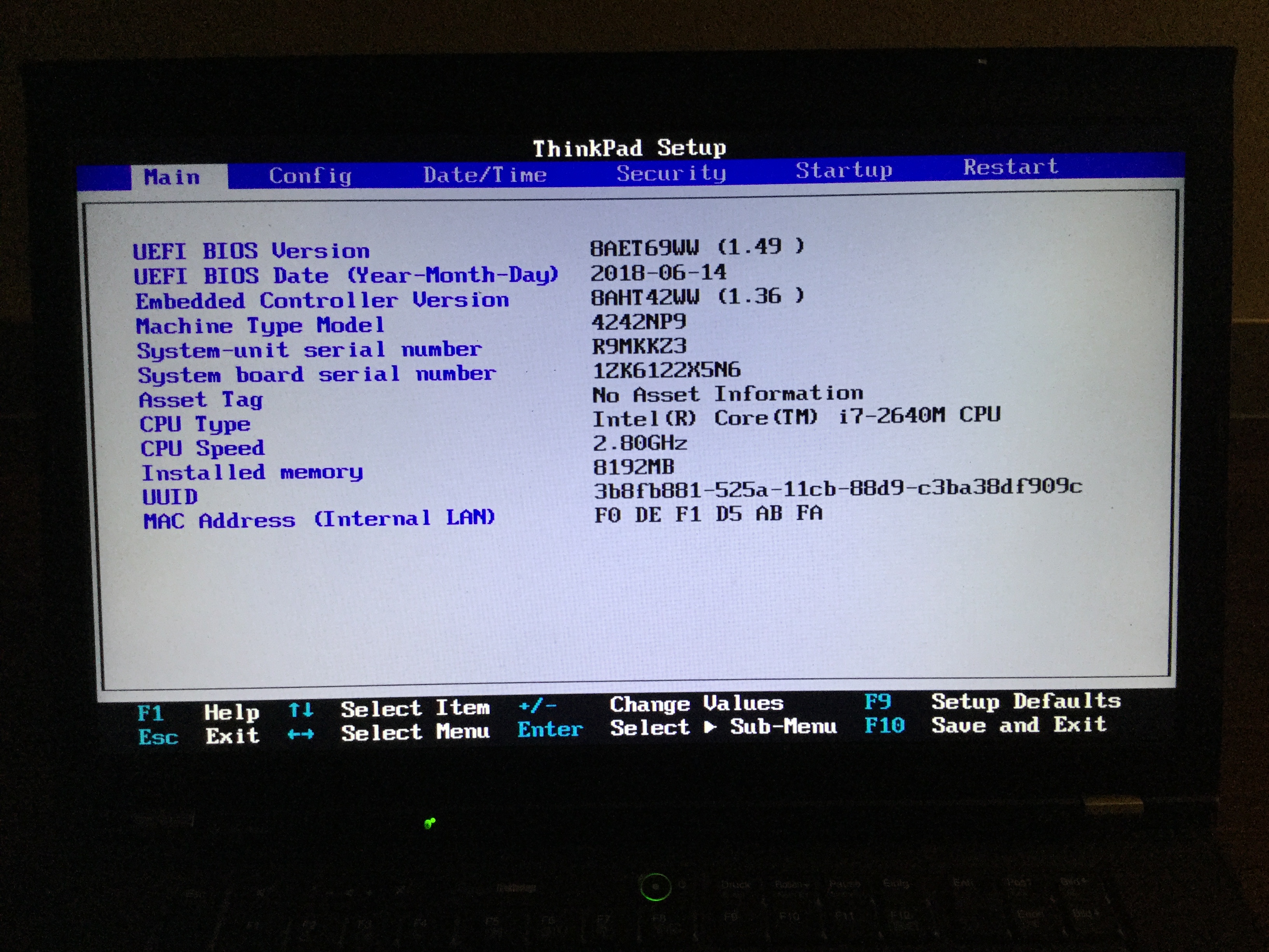

Ich gebe euch alle Infos nach bestem Gewissen, schreibt mir welche Information ihr benötigt.
Das sagt mir leider nichts, damit kenne ich mich nicht aus.

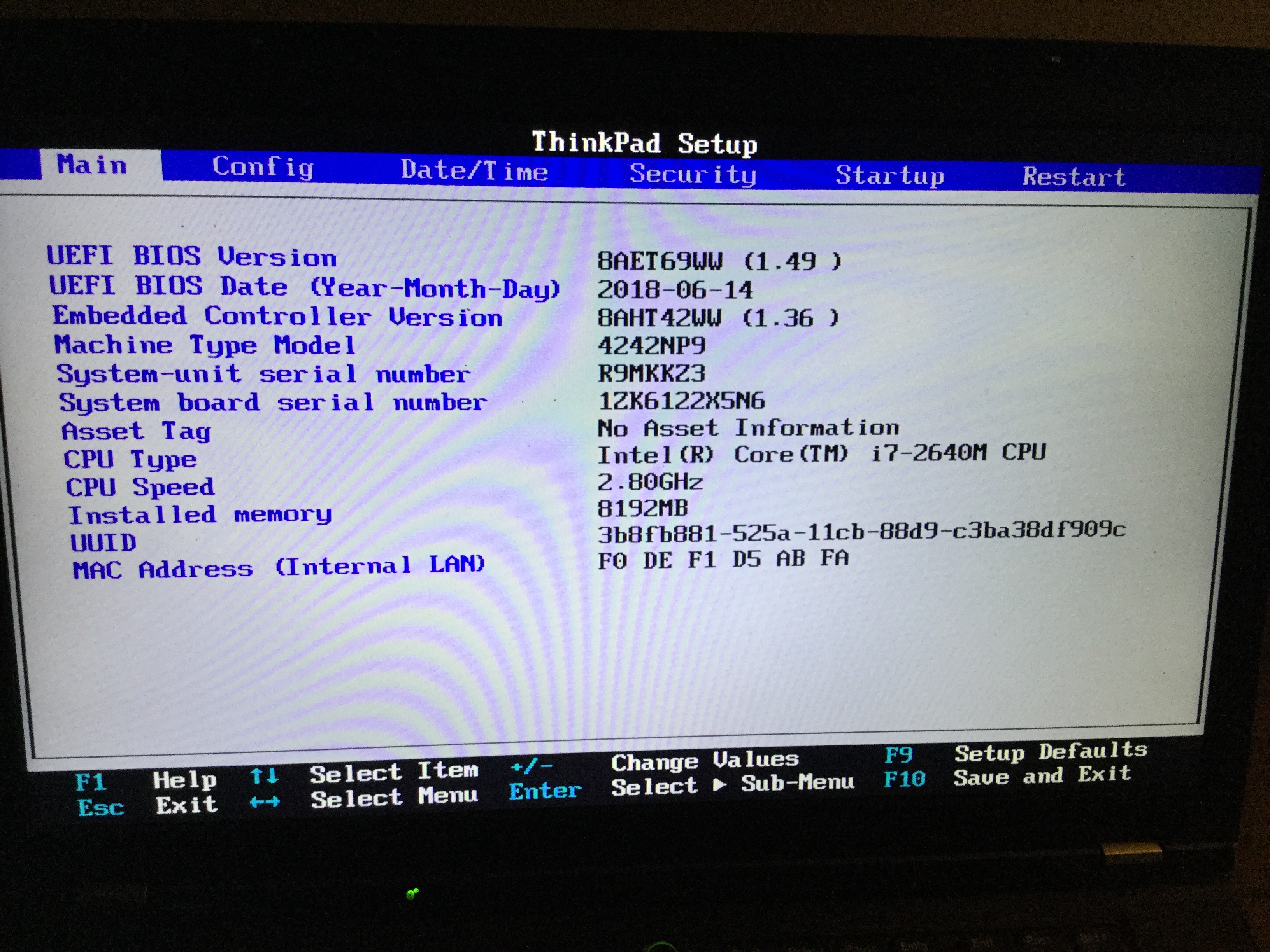

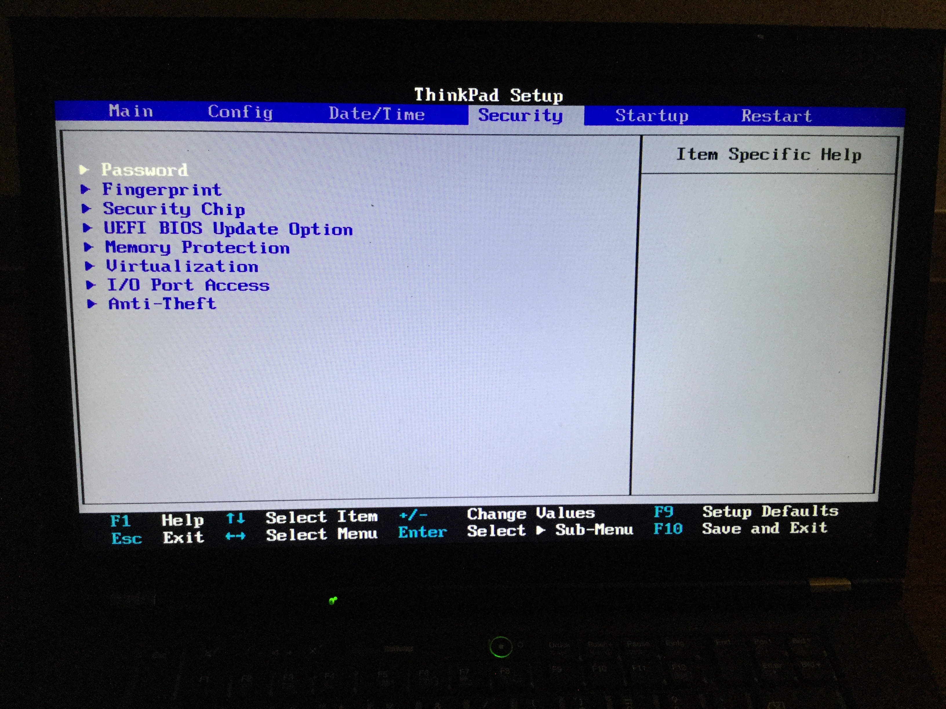

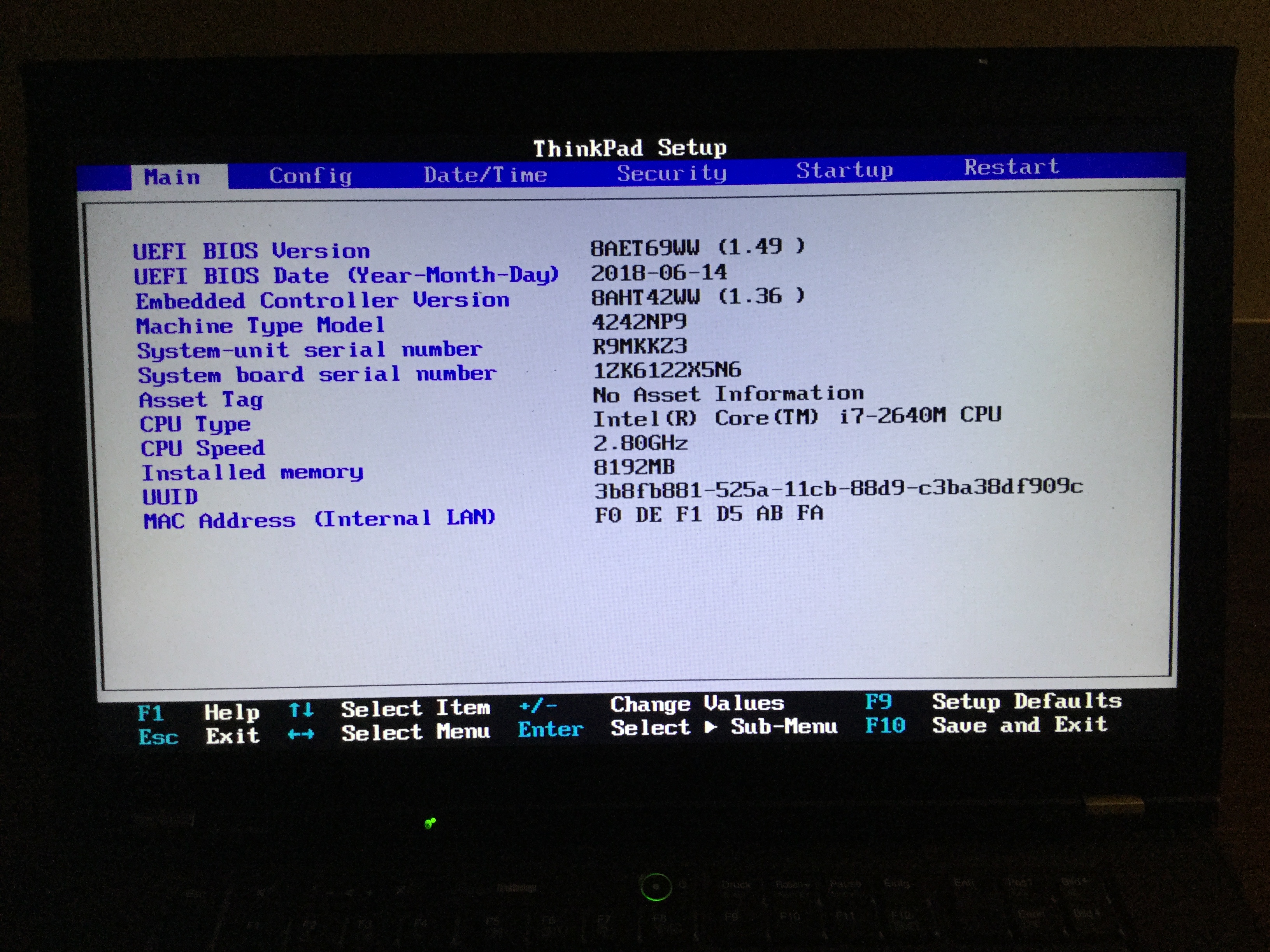

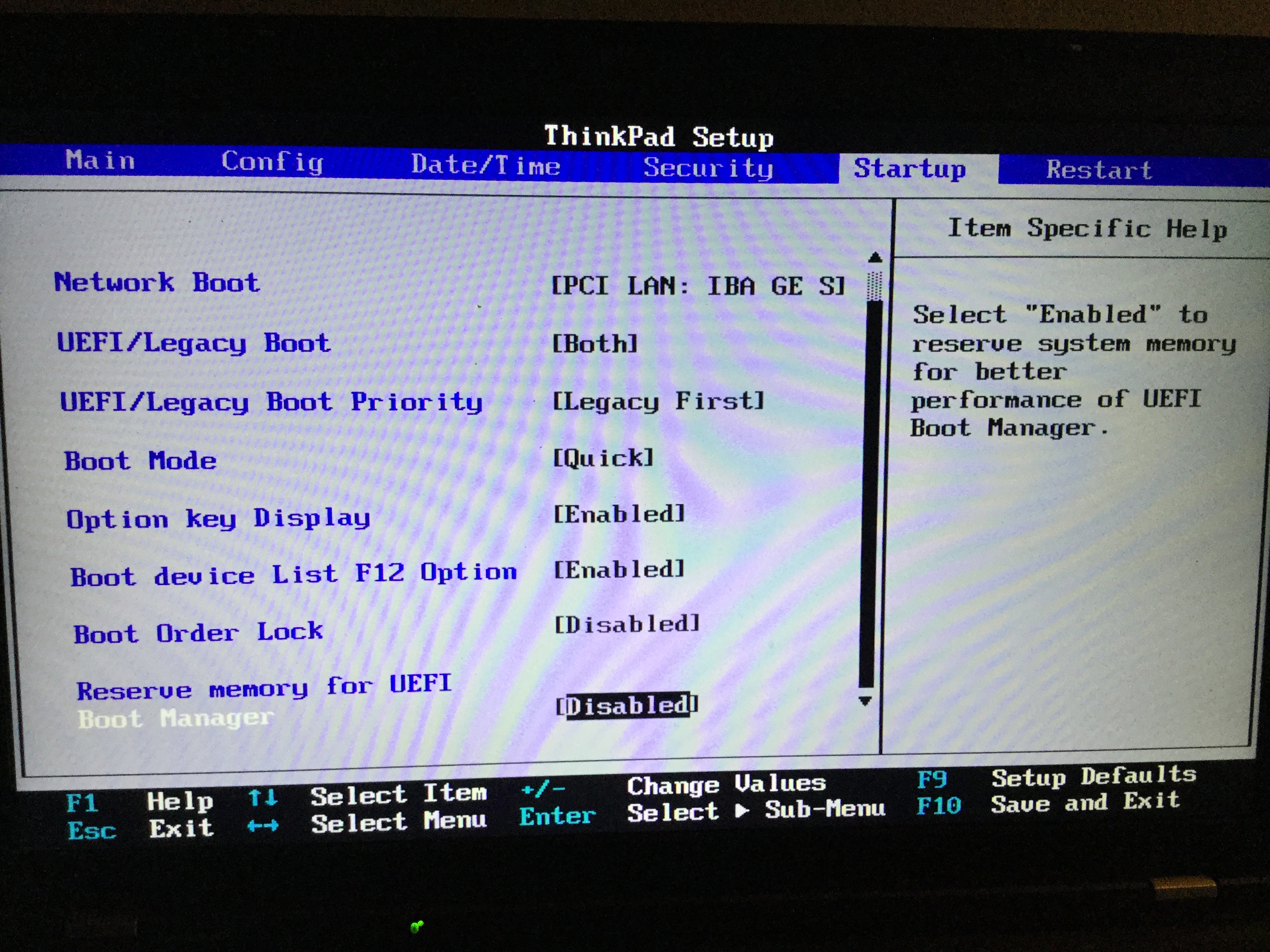

Die Festplatte ist aktuell noch angesteckt bis ich alles soweit vorbereitet habe, weil ich nicht weiß ob dann der Rechner mir noch etwas anzeigt. Wenn ihr mir das start Zeichen gebt, dann klemme ich die HDD ab.

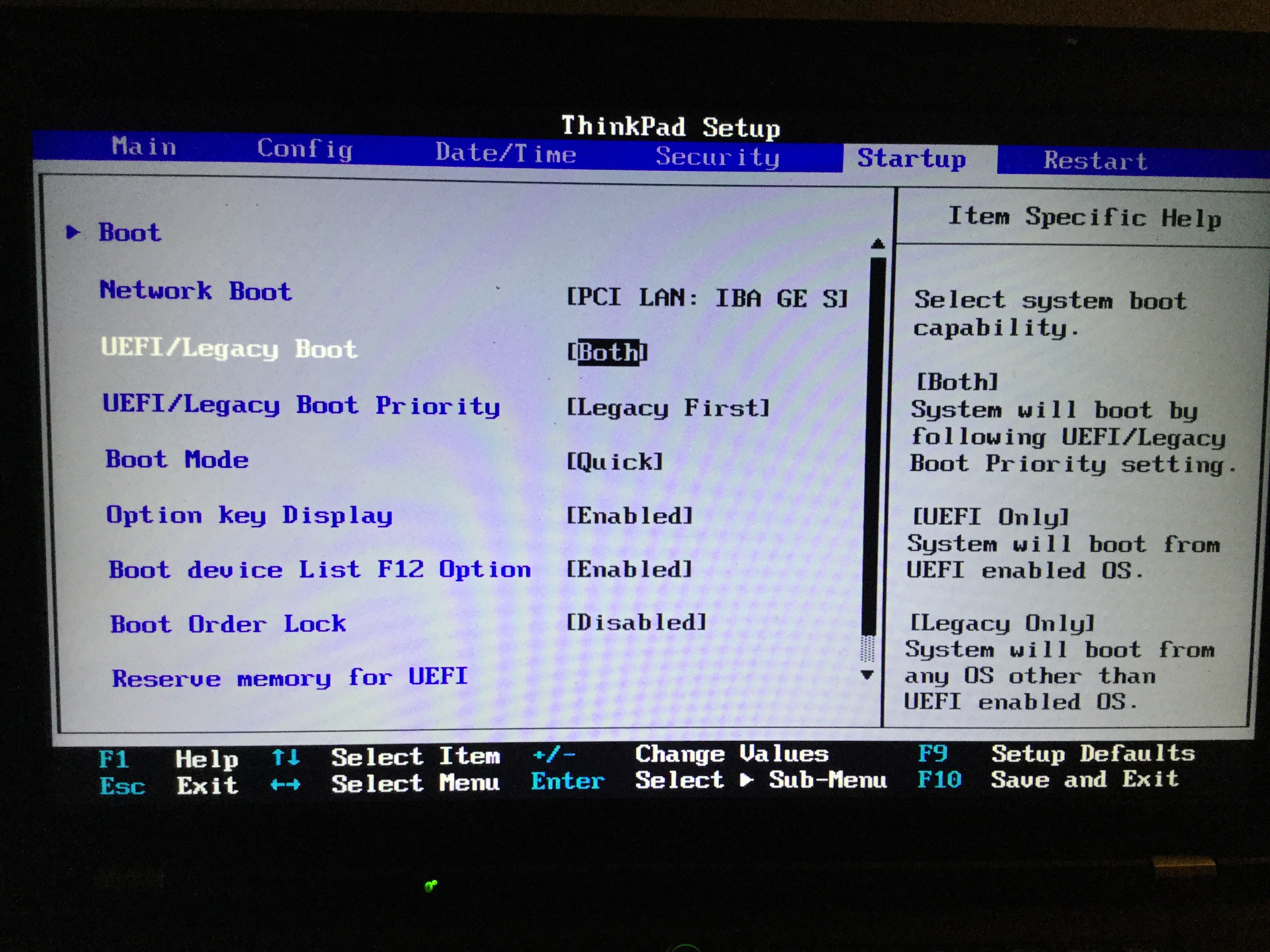

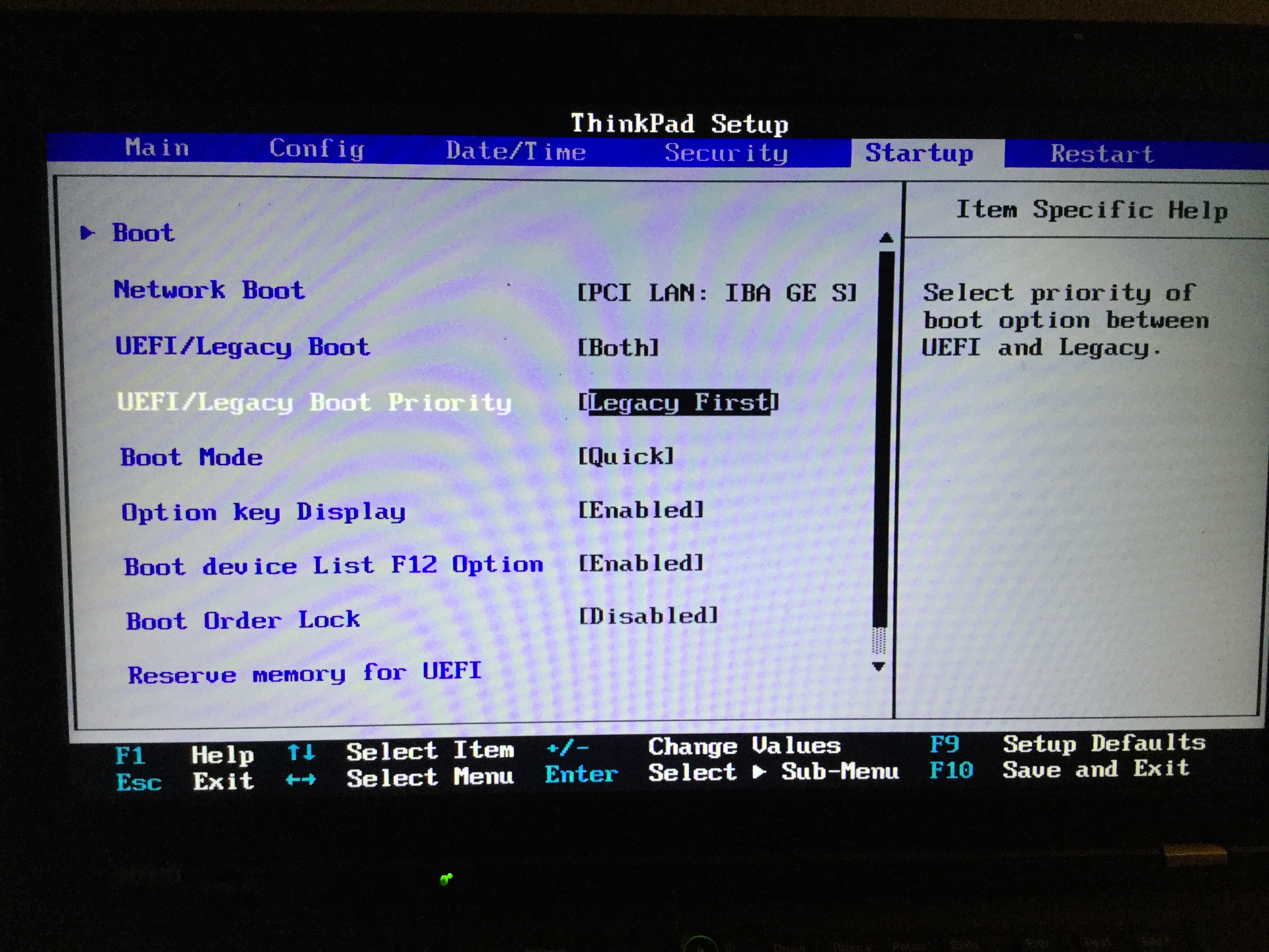

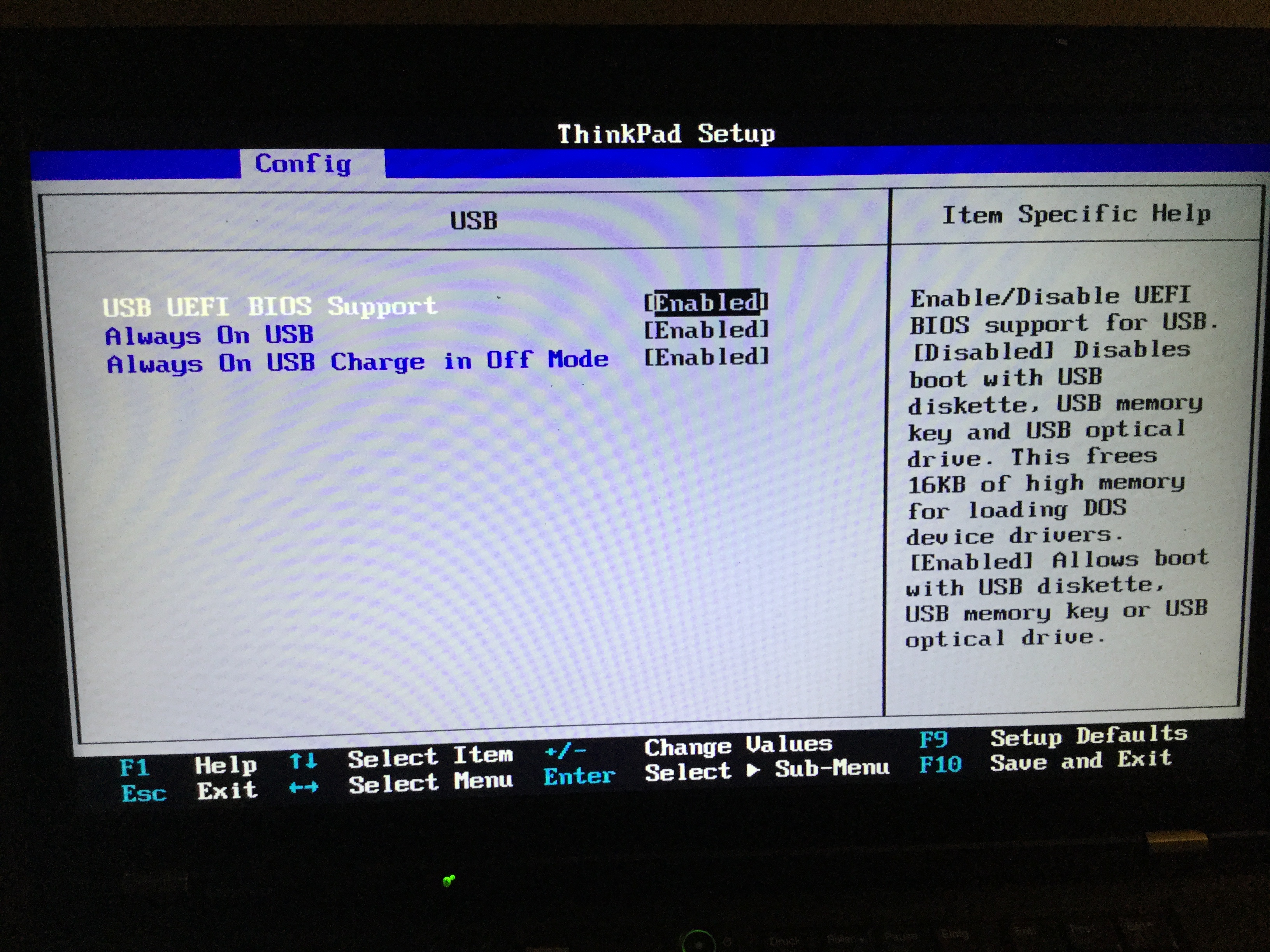

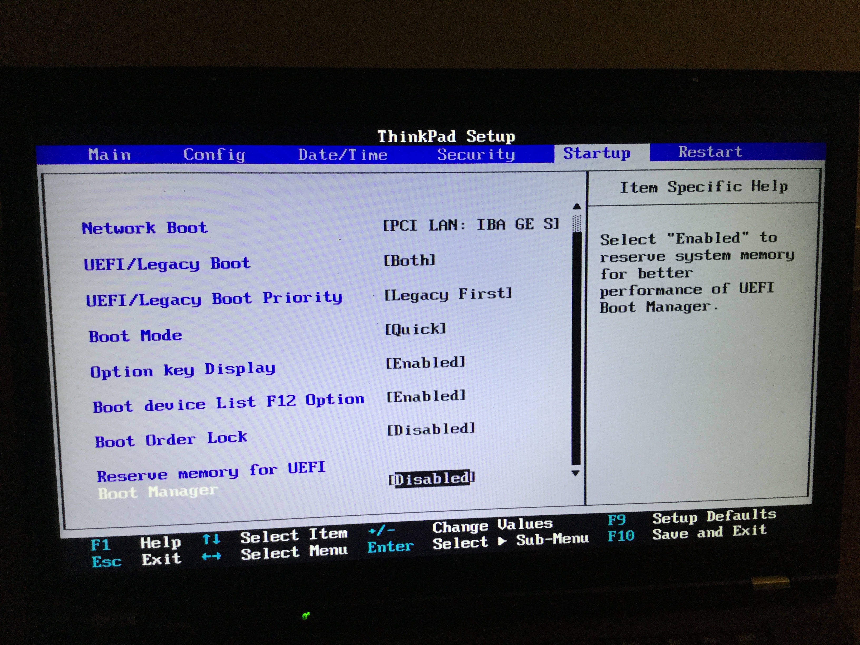

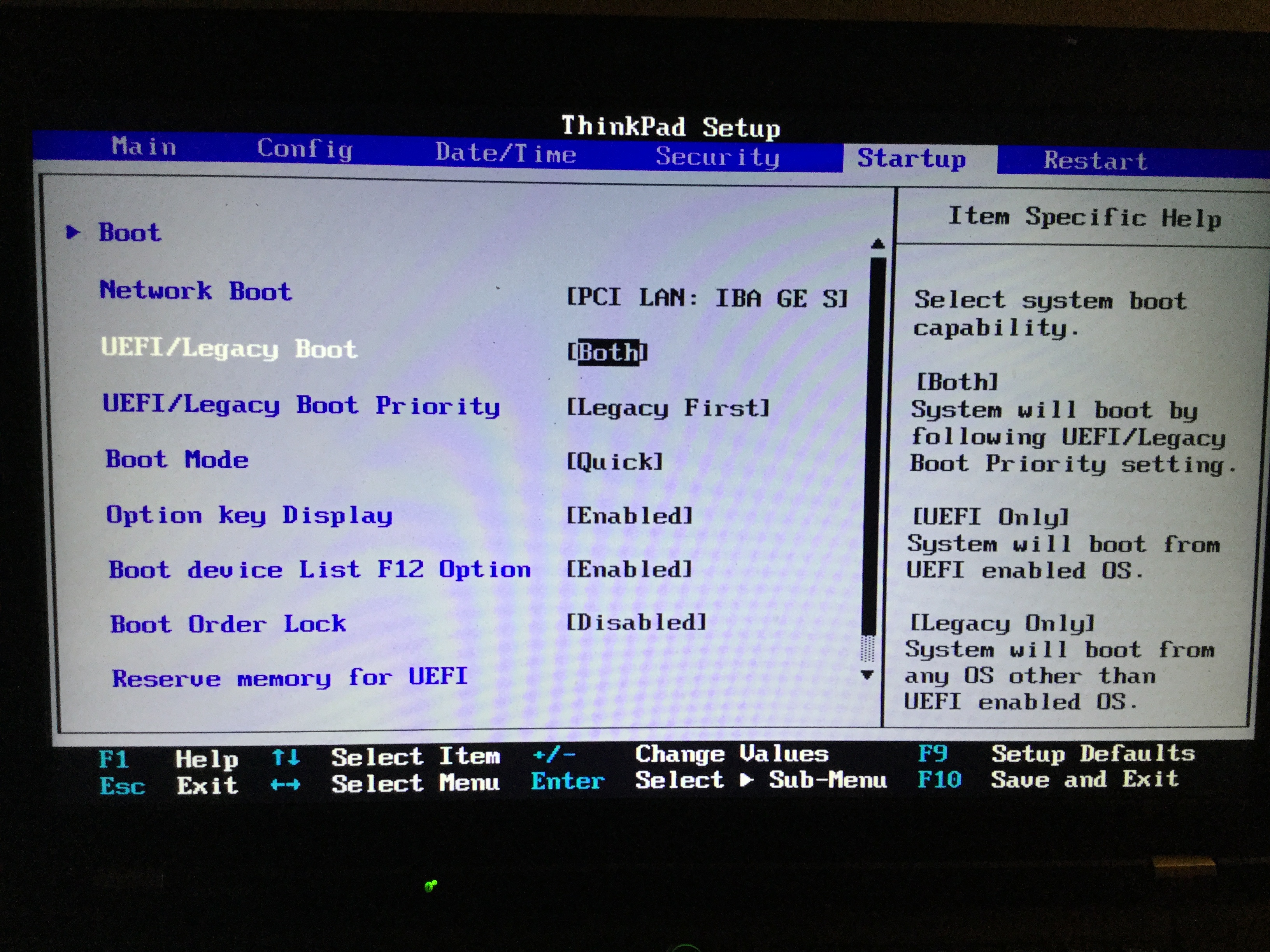

Ich hab vom BIOS Fotos angefügt.

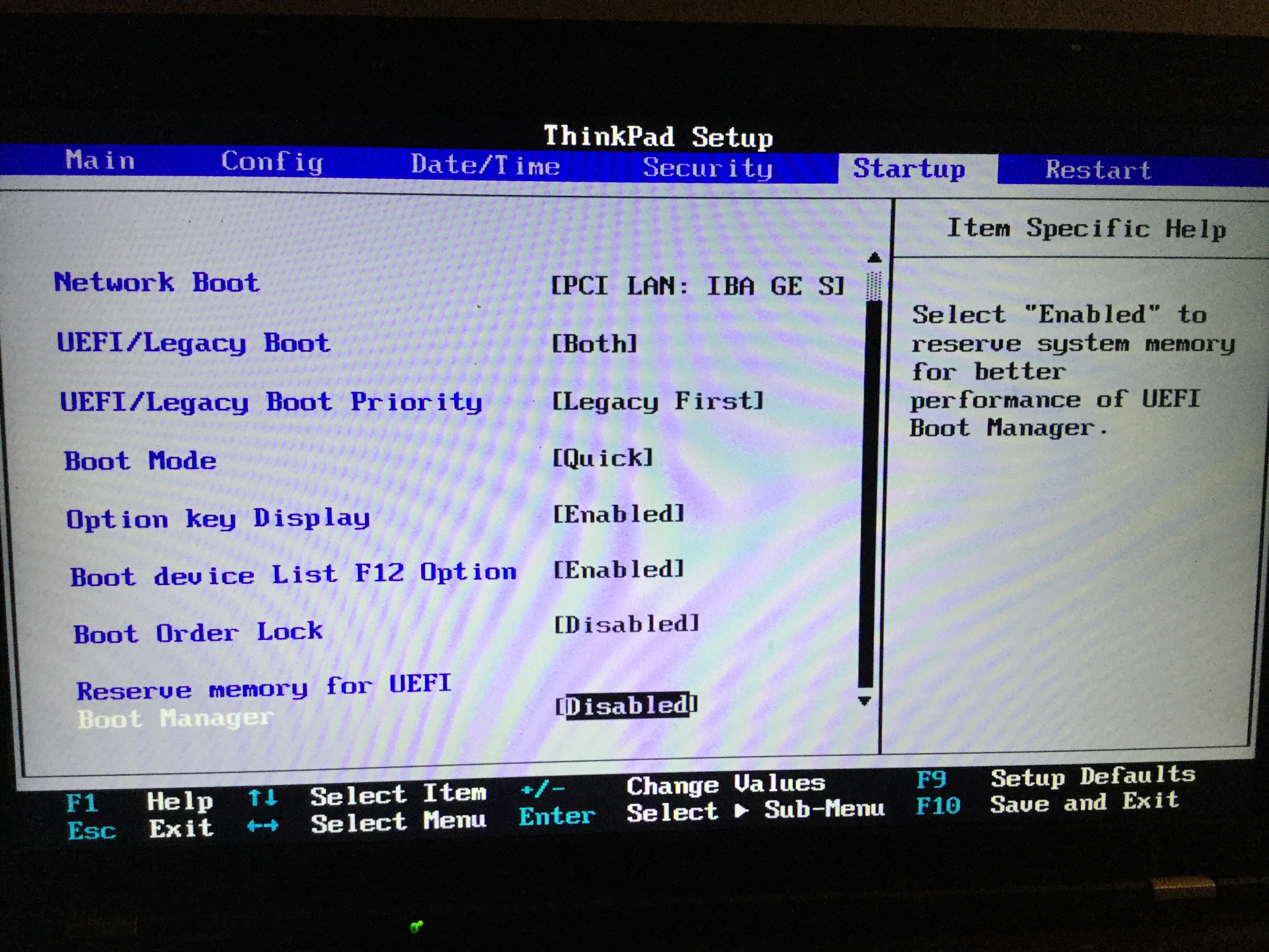

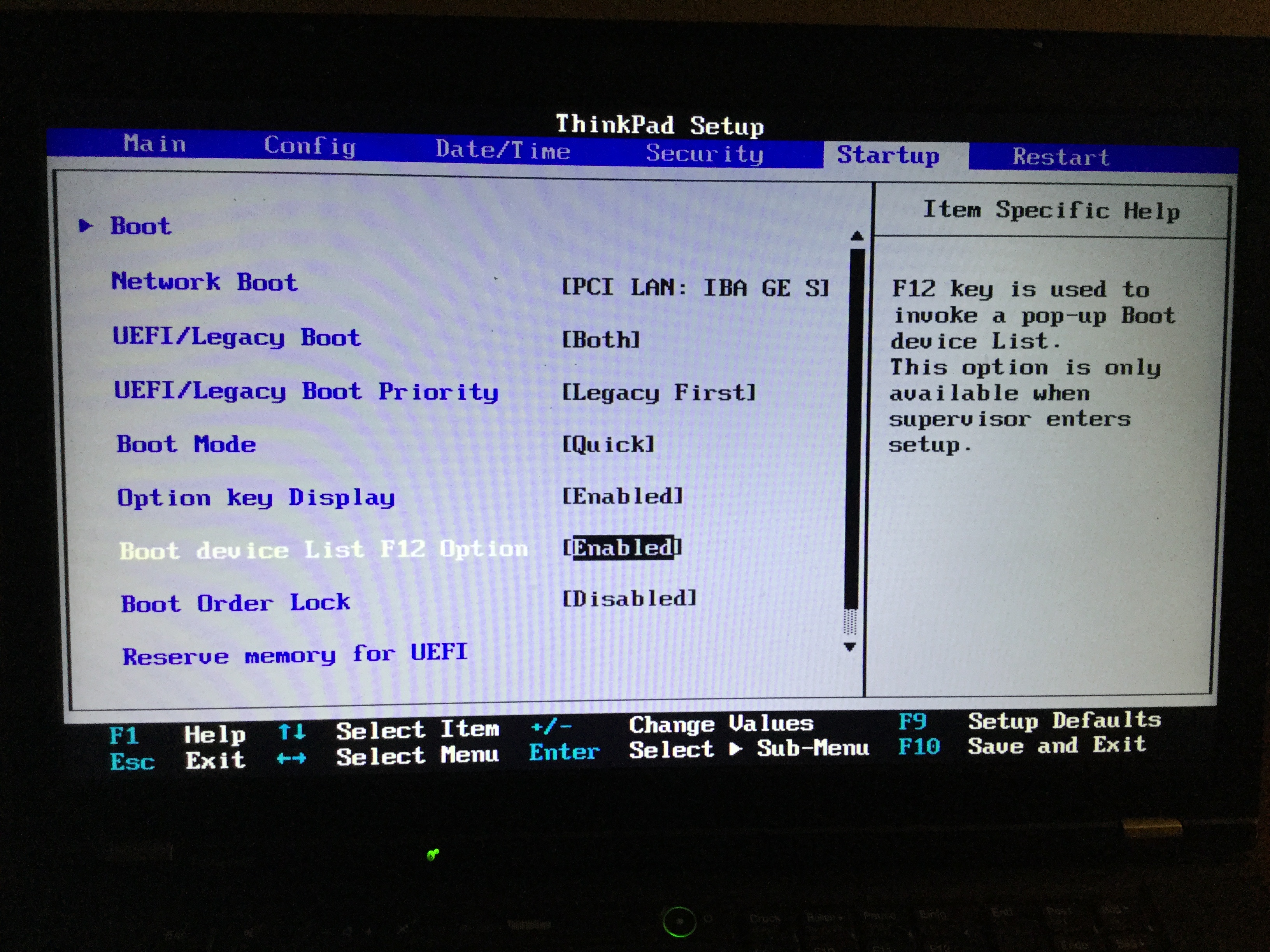

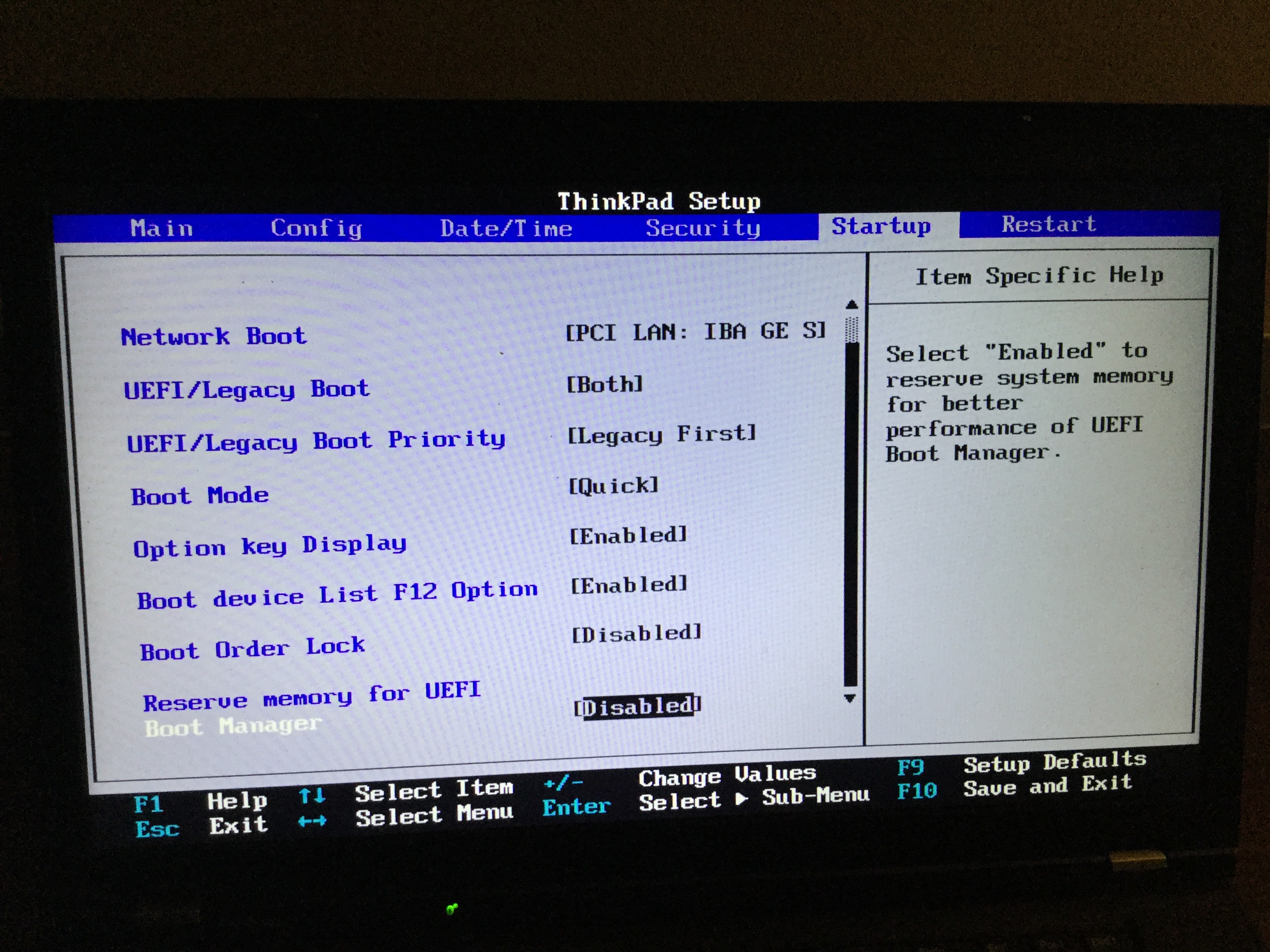

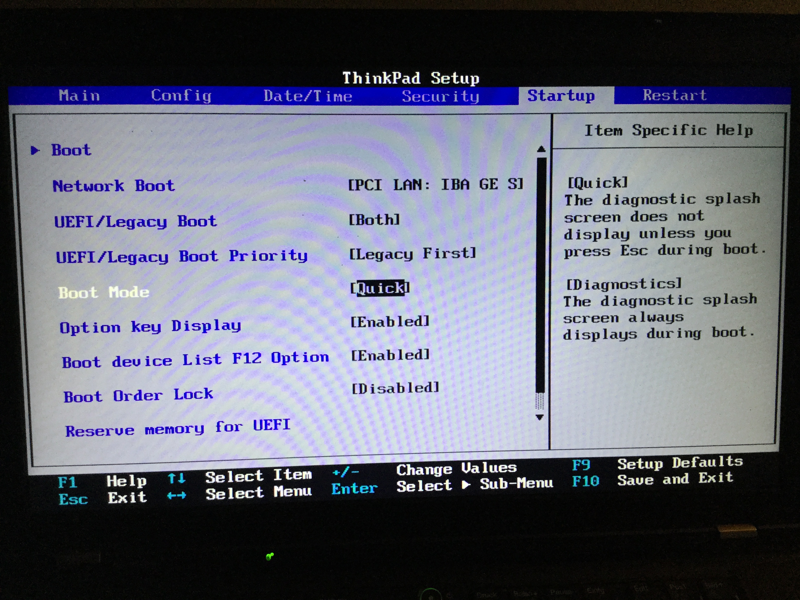

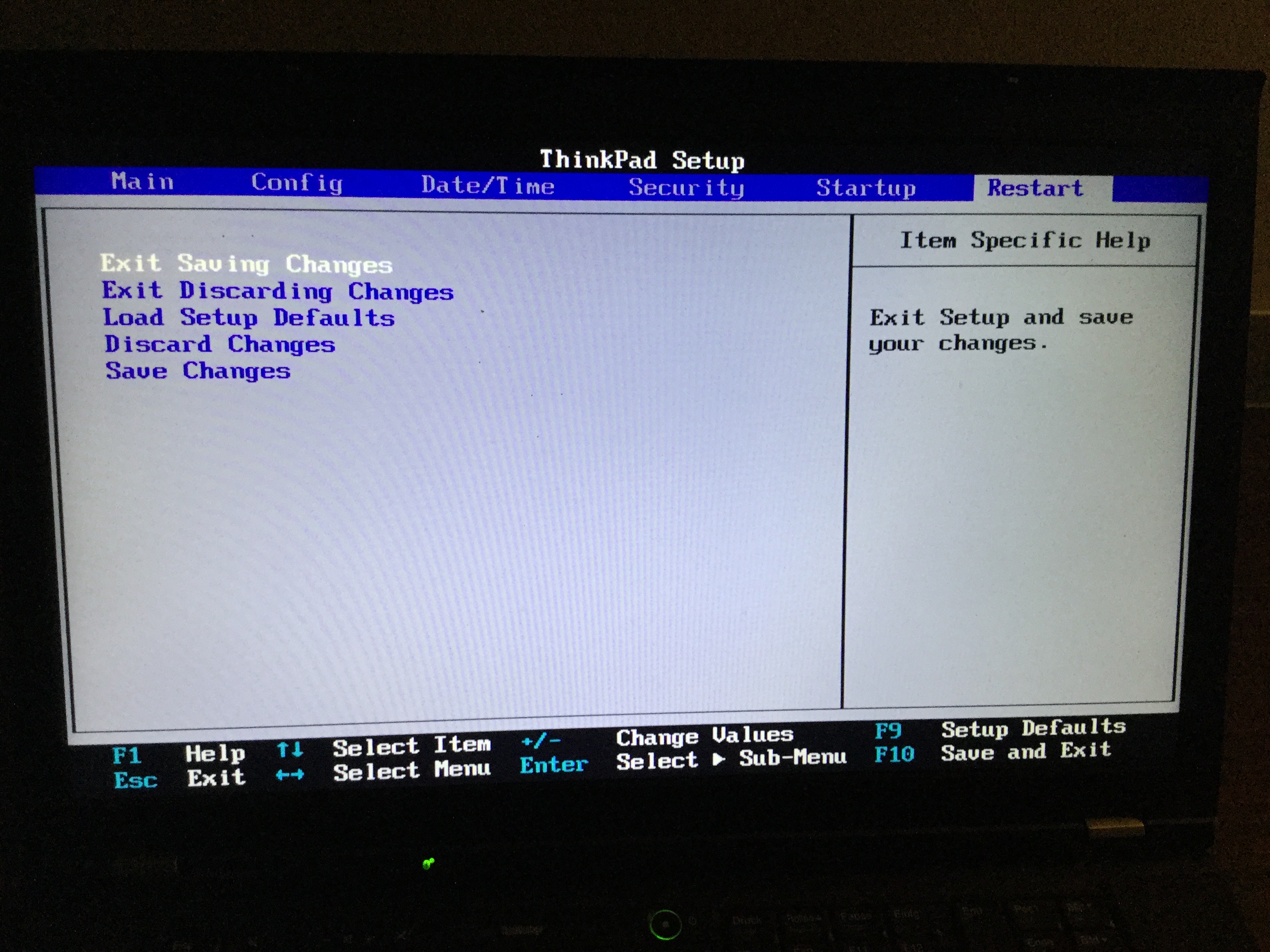

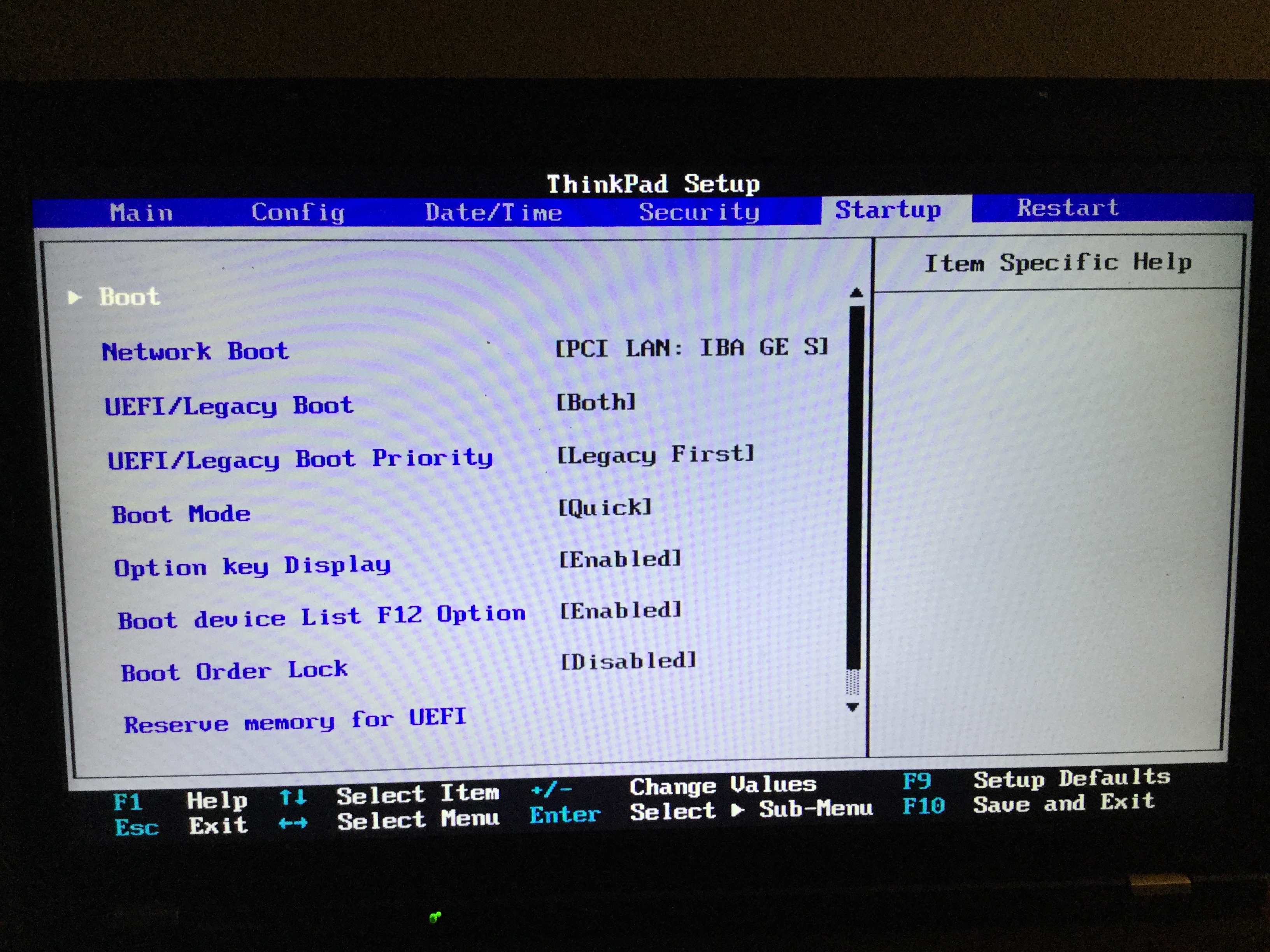

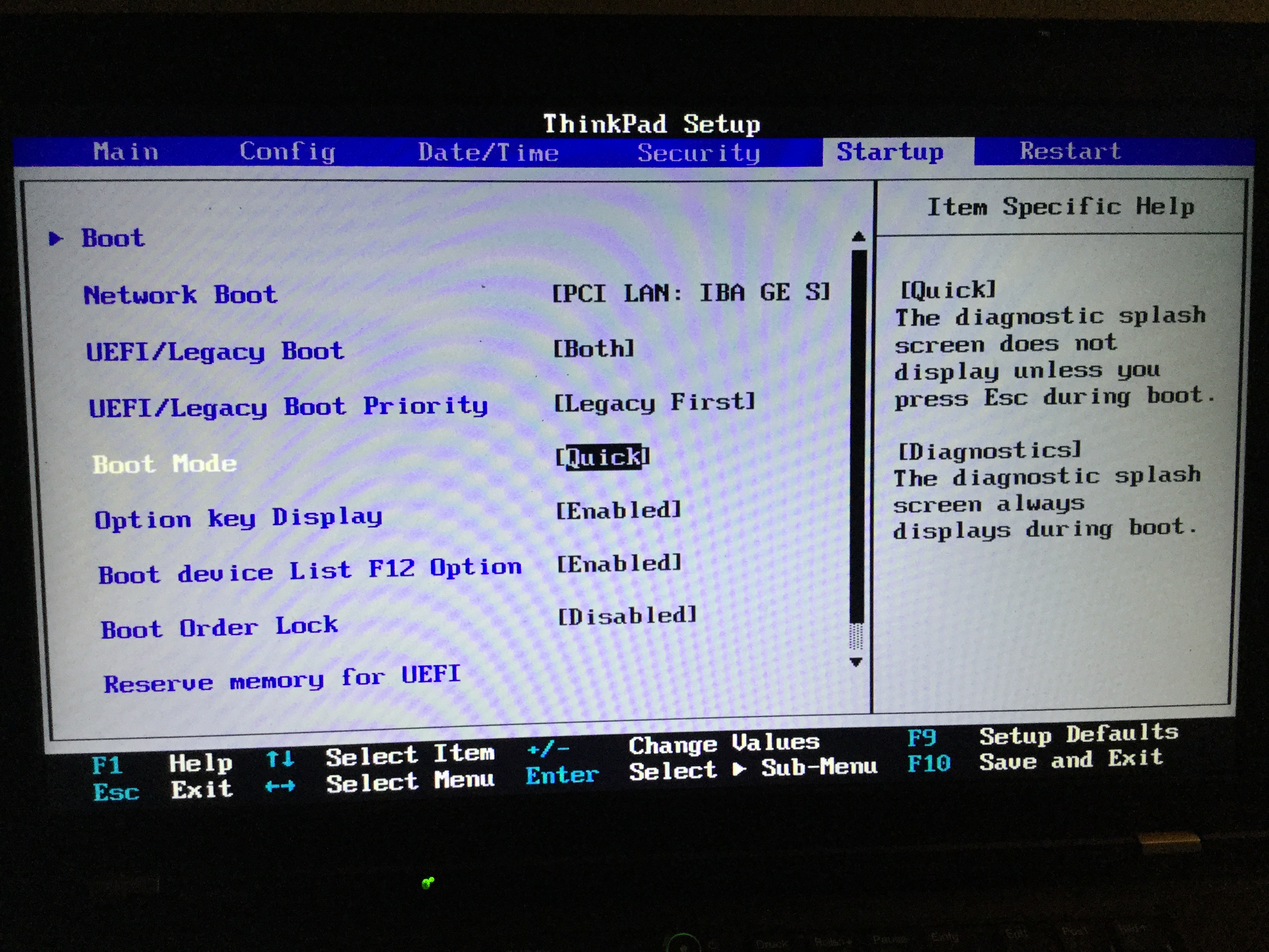

In Bild 4
  • Network Boot kannst du grundsätzlich abschalten
  • Uefi/Legacy Priority auf Uefi first umstellen
  • Boot Mode ändern (nach fertiger Installation wieder zurück)

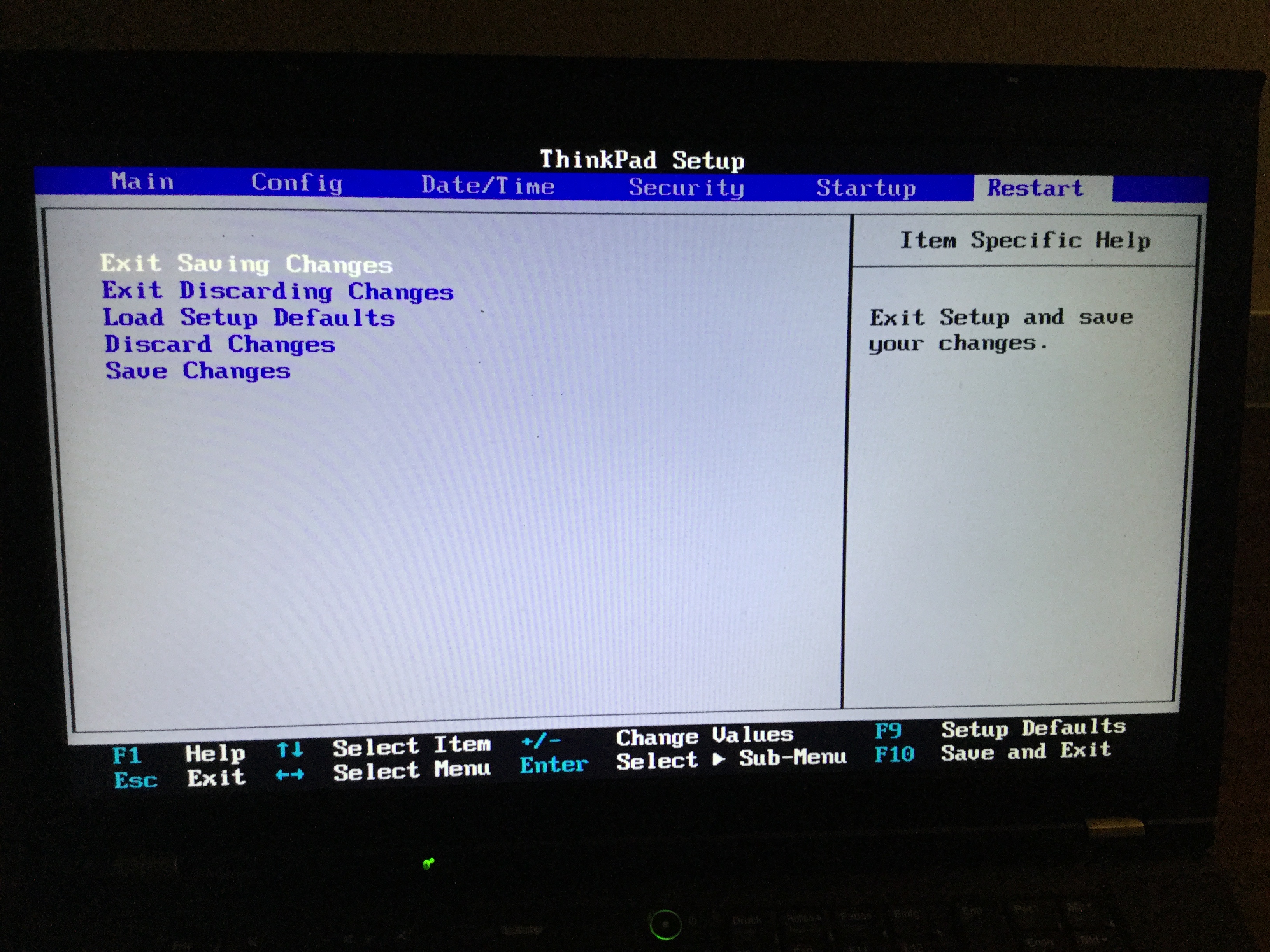

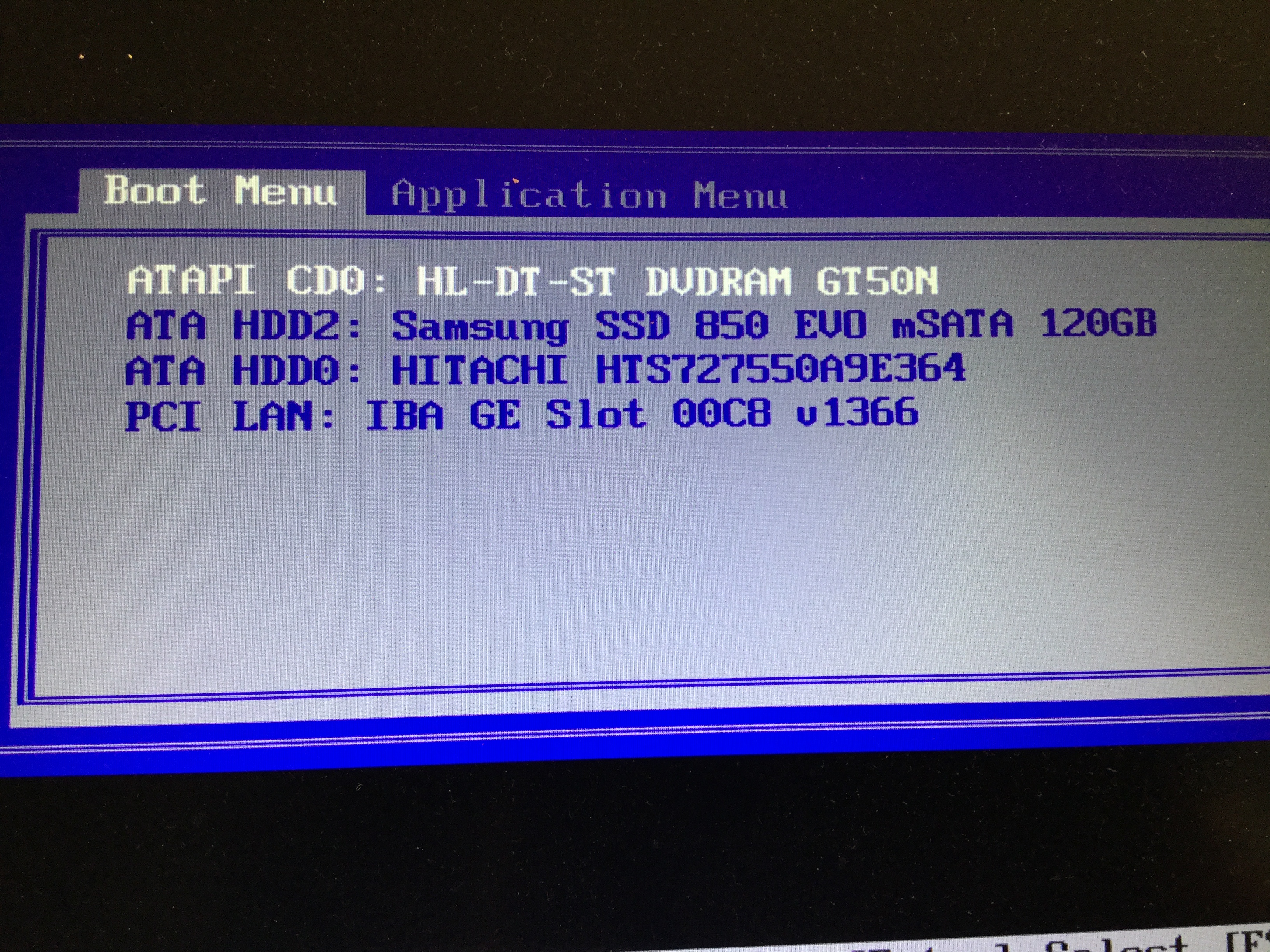

In Bild 6
- Exit and Save

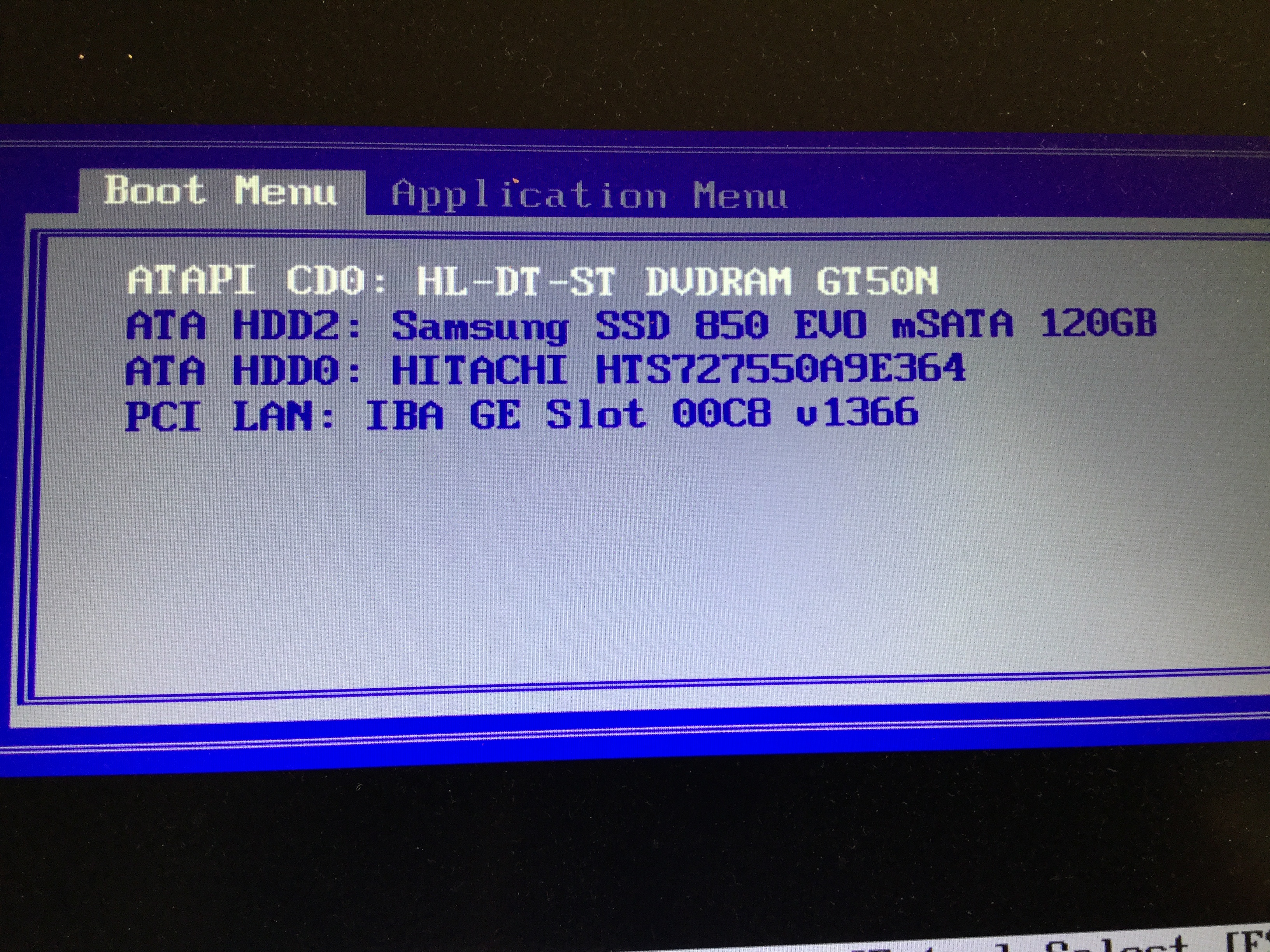

Bei nächstem Start auf F12 drücken bis ein Auswahlmenü kommt und dort den USB Stick auswählen.
