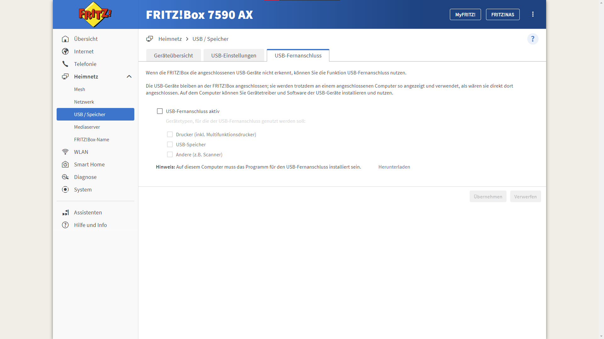

@Shor
Wenn ich dich richtig verstanden habe, sollte dies ebenfalls eine Lösung sein;
Voraussetzung eine Fritte ist vorhanden,
Gruß Fred.
Reaktionen: DaBo87
Claus45 schrieb:
Ich habe mir gerade mal die Anleitung (S.6) angeschaut. Da steht, dass (meistens) beides möglich ist, wenn ich es richtig verstehe.
Ich glaube, das ist anders zu verstehen: Wenn ich mich über ein Gerät mit dem W-LAN-Netz des Sticks verbinde, kann ich parallel in der Anwendung des Sticks einstellen, dass der Gateway (fürs Internet) über ein anderes WLAN-Netz laufen soll, damit ich weiter Internet habe. Aber der Stick selbst kann nie in fremde W-LANs.
FR3DI schrieb:
@Shor
Gruß Fred.
Richtig geile Funktion - kannte ich nicht. Leider muss man dafür die FRITZ!Box USB-Fernanschlus Software runterladen. Bei einem Windows PC kein Problem - aber auf dem Drucker lässt sich das natürlich nicht installieren. Freut mich trotzdem sehr, das Feature kennengelernt zu haben.
