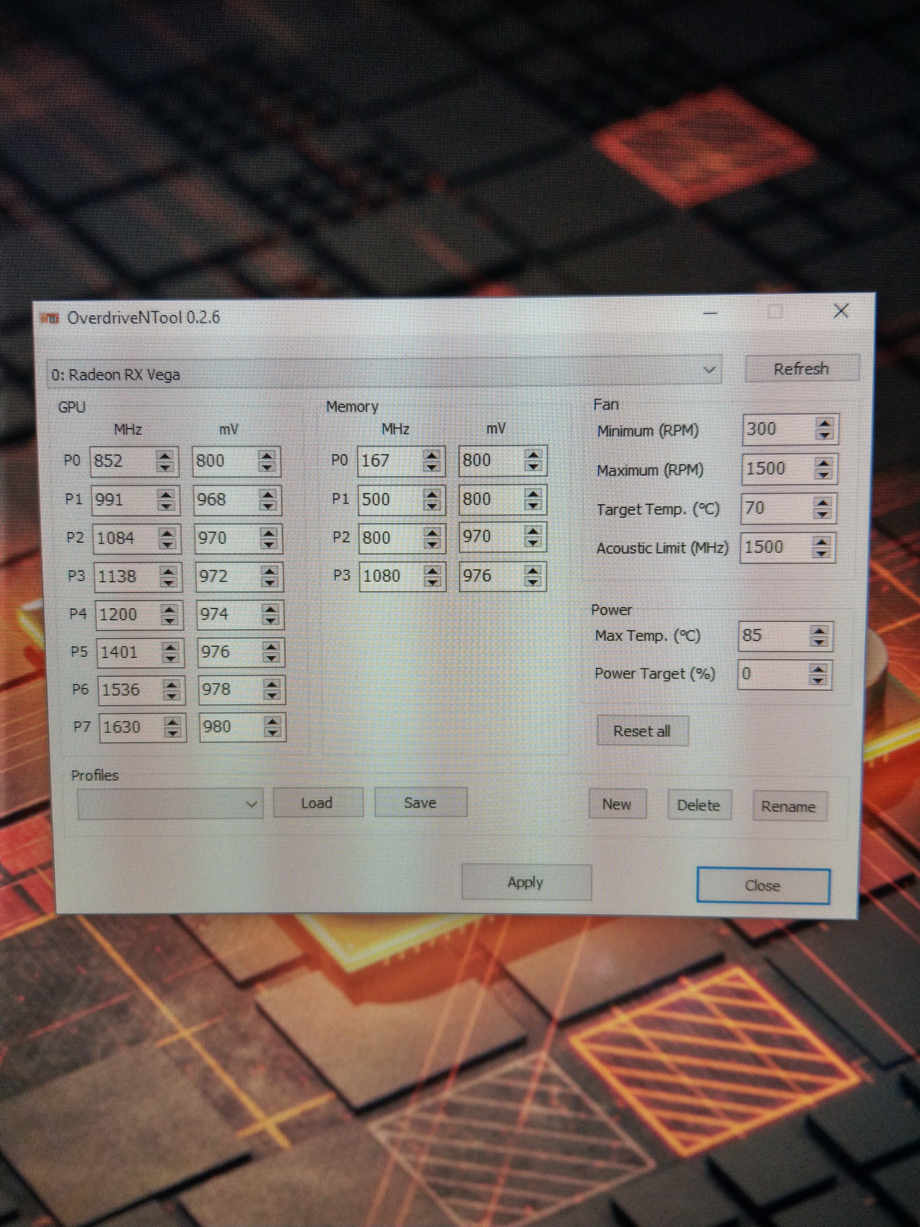

Meine ist undervolten von 1,15 bzw 1,2 v auf 0,98 bei einem boost von ca. 1,56 GHz. Hbm läuft statt 0,945 GHz auf 1,08.die Lüfter drehen statt mit 1500 u/min jetzt nur mit 900. Die Karte ist jetzt leiser wie meine alte gtx 1080 und verbraucht jetzt nicht mehr wie die gtx. Also statt asic 220 w Stock jetzt 150w. Dazu muss man aber noch Hbm etc dazurechnen.

Erstmal habe ich mich natürlich eingelesen in diversen Foren, was machbar ist. Anschließend mit wattman undervoltet soweit es stabil lief. Da er aber unter 1,05 volt nicht weiter runter wollte habe ich mit dem Tool von 3dcenter probiert wie tief meine Karte bei bestimmten takt stabil läuft. Erst nach dem ausloten habe ich versucht den hbm Speicher so hoch zu takten wie es ging. Jetzt teste ich ein bis 2 Wochen ob die Spiele abstürzen oder nicht. Wenn alles stabil bleibt teste ich weiter was noch möglich ist.
