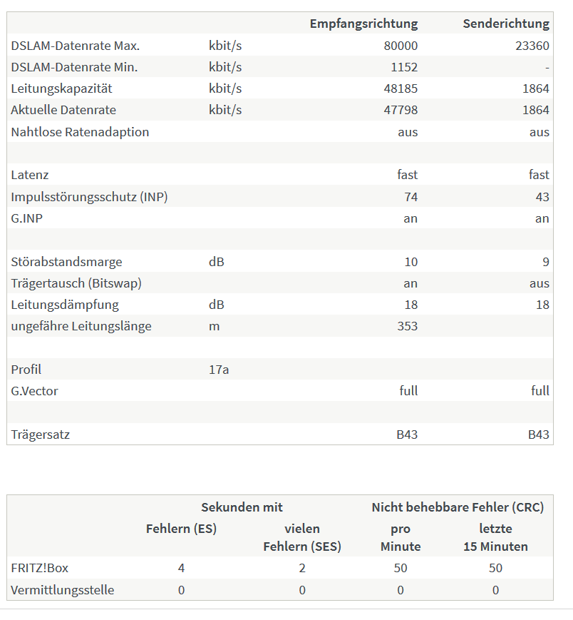

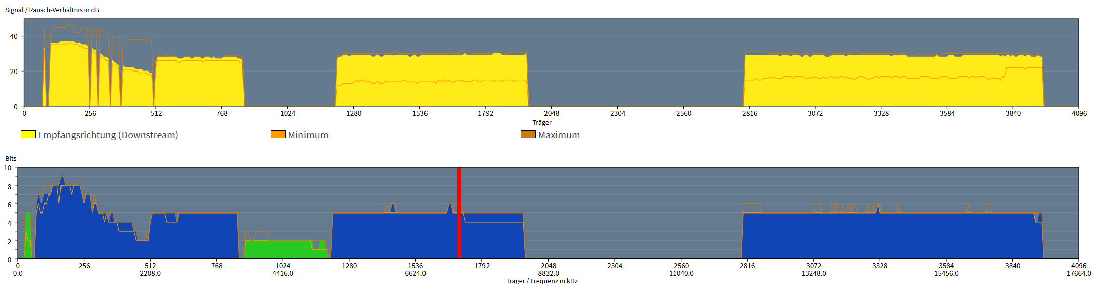

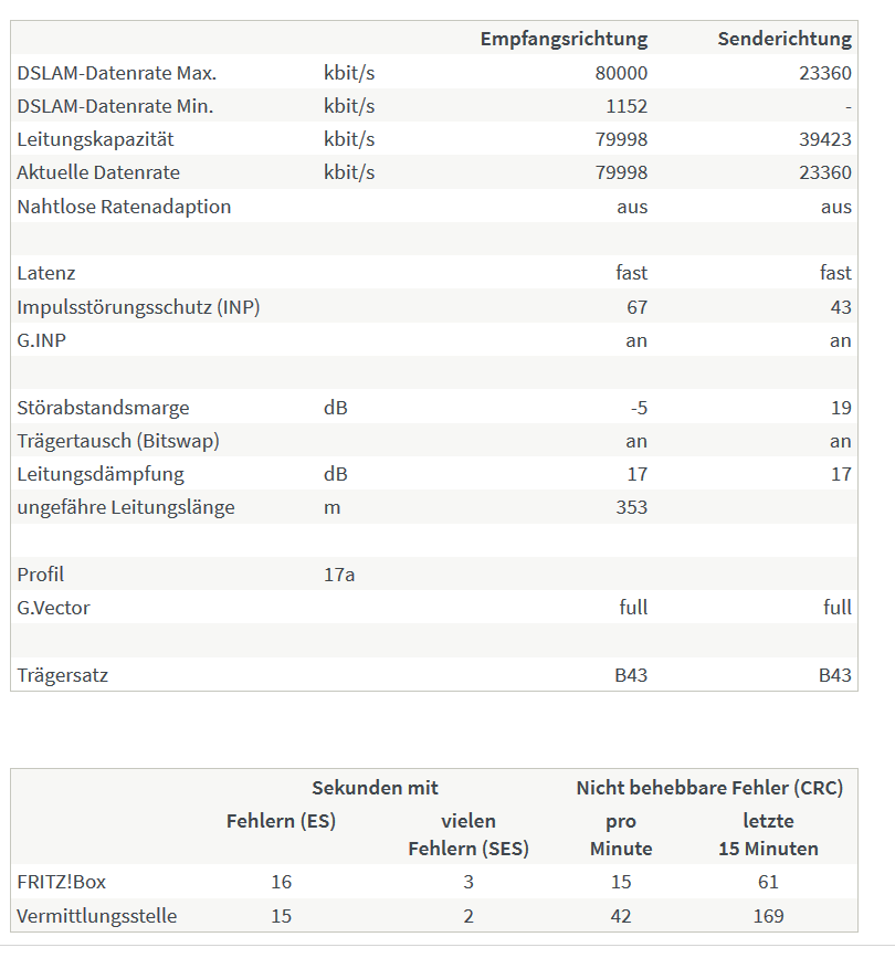

In der Statistik der Fritzbox fällt auf, das die Leitungskapazität und Störabstandsmarge stark schwanken. Sobald die Leitungskapazität auf den Wert der aktuellen Datenrate fällt und die Marge einbricht, bricht die Verbindung ab. Die Screenshots sind chronologisch zwischen 13:18 und 13:24 gemacht worden.

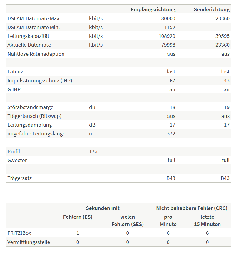

Als wieder gesynct wurde, wurde die (auf 70k/20k herabgestufte) maximale DSLAM-Datenrate wieder völlig ausgeschöpft. Die Kapazität lag auch wieder über 100k/40k.

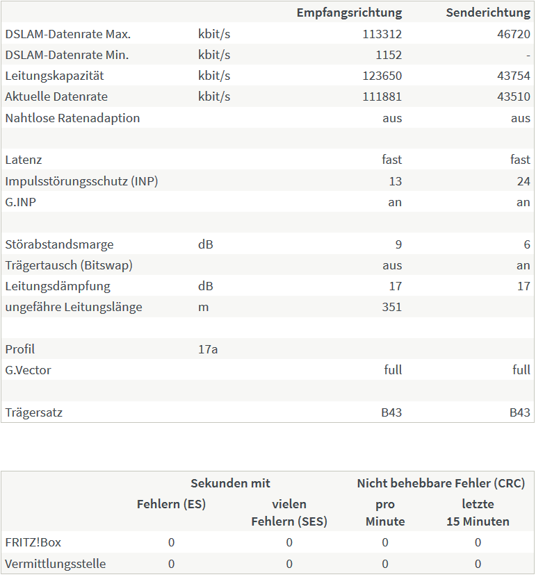

Nach ein paar Minuten war die Verbindung nochmal weg. Beim nächsten Sync waren die folgenden Werte zu sehen:
Kurze Zeit später rief mich der Techniker an. Es wurde nicht nur der Port sondern auch Kabel und evtl. (kann ich nicht mehr sagen) noch mehr Hardware am Kasten ausgetauscht.
Jetzt sind 6 Stunden vergangenen, keine Fehler, kein Abbruch.

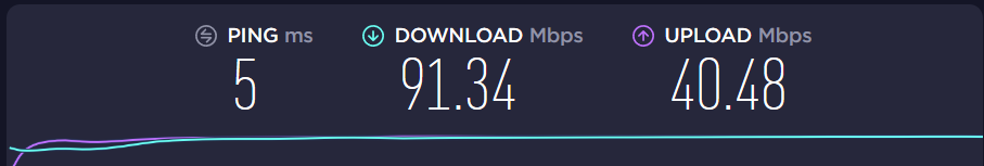

Das sagt der Speedtest, hab aber auch einige Geräte hier laufen.
