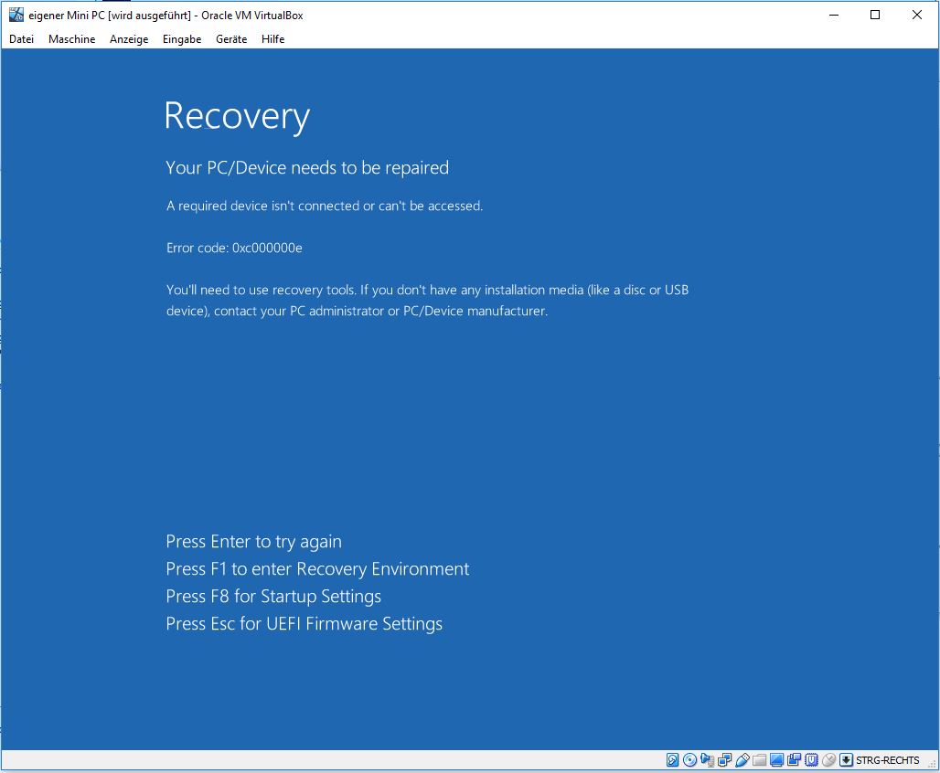

Also ich habe ein Image von C:\ gemacht, und dabei alle Partitionen mitgesichert, also auch die Bootpartition.
Ich habe nun in Virtualbox das BIOS umgestellt, dann bootet er weiter meldet mir aber dann, dass er Windows nicht laden konnte (siehe Screenshot). Alle Reparaturwege die ich versucht habe haben an der Stelle nicht mehr weitergeholfen. Auch ein /fixmbr über die Konsole brachte keinen Erfolg.
Ich mache da immer "bootcfg /fixmbr" UND "bootcfg /fixboot" ... allerdings nur unter Win XP :freaky: VM.
so betrachtet, kann natürlich AUCH BOOTREC heißen, lang ists her.
Für UEFI/BIOS - GPT/MBR - über das Setup/Recovery medium:
1. bootrec /fixmbr
2. bootrec /fixboot
3. bootrec /ScanOs (scant nur, kach 0. möglich)
4. bootrec /rebuildBcd
Evtl. musst du über diskpart die virt. HDD active setzen, geht auch aus der Reparaturumgebung.
