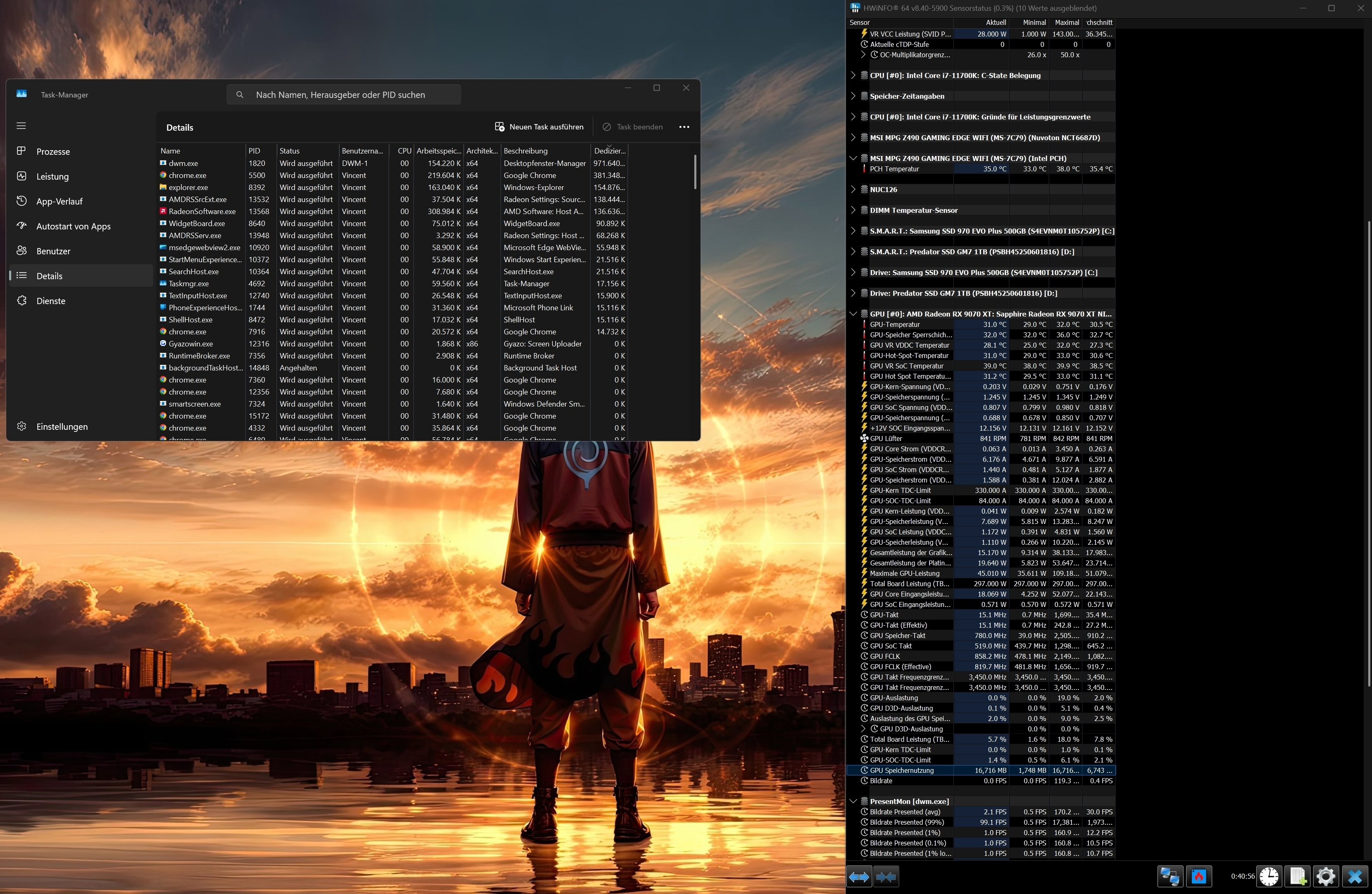

Nach 40 Minuten im Betrieb mit Windows 11 zeigt mir HWinfo eine GPU Speicher-Nutzung von über 16 GB. Nur Chrome, hwinfo, ardenalin und task manager geöffnet. Task mananger zeigt dwm.exe mit 1GB als größten dediz. Speicherfresser an. Während ich das hier schreibe ist der angezeigte Wert auf 20GB angestiegen.
Hab zunächst Programme wie Signal RGB, Wallpaper Engine und TransusentTB ausm Autostart genommen und neu gestartet. VRAM füllte sich dann langsamer immer immer noch stetig.

Ist dwm.exe wirklich vom Windows mit dem Namen DWM-1? Der heisst sonst "Windows Fenster Manager" und läuft gesondert unter Windows Prozesse.
Wo du das sagst, finde es jetzt auch komisch,dass das der einzige Prozess ist das mit einem gesonderten Benutzernamen angezeigt wird.

Blend auch mal die Spalte "gemeinsamer GPU Speicher" im Task Manager ein und zeig mal ein Screenshot hiervon.

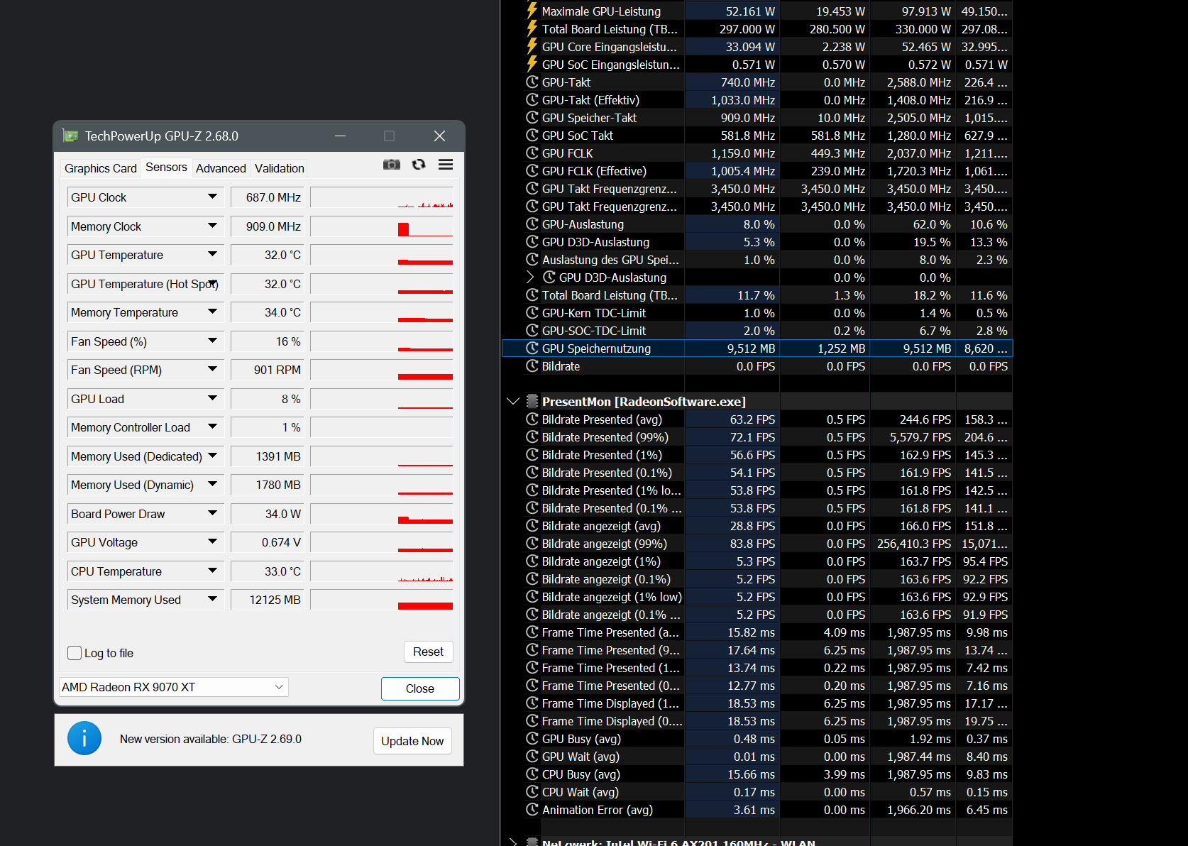

Kleiner großer Nachtrag. GPU -Z zeigt mir einen normalen wert an. Also wurde ich von HWinfo gebaited? :x
Und ist das normal das bei Bildrate presented 99% ein Maximus von 256.000 Frames angezeigt wird? Ich dachte immer Hwinfo ist das verlässlichste Tool

Mist eh... danke trotzdem allen für eure Hilfe. Besonders @Denniss für den simplen Tipp mit Gpu-Z gegen zu prüfen, hatte das Tool gar nicht mehr aufm Schirm.
Ich sehe auf dem ersten Screenshot aus dem erstem Post auch nur eine Auslastung von 16,xxMB, das sind nicht mal 2%, wenn 16GB verfügbar sind. Das wäre knapp über einem Promille, da brauchst du dir keine Gedanken machen.
Edit: Stimmt, ist ein Englisch sprechendes Programm, was die lokalen Systemeinstellungen ignoriert. Ich hasse das.
