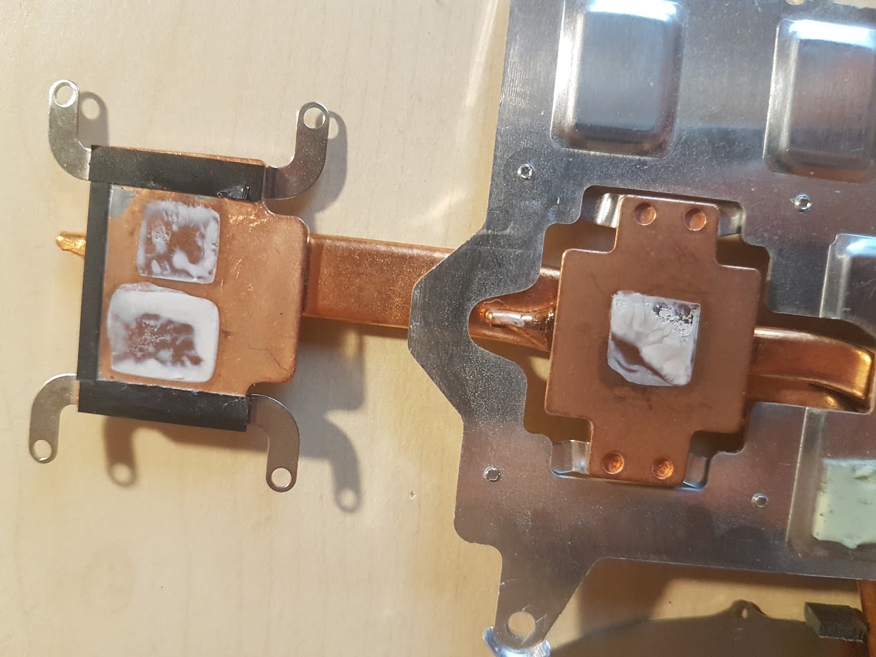

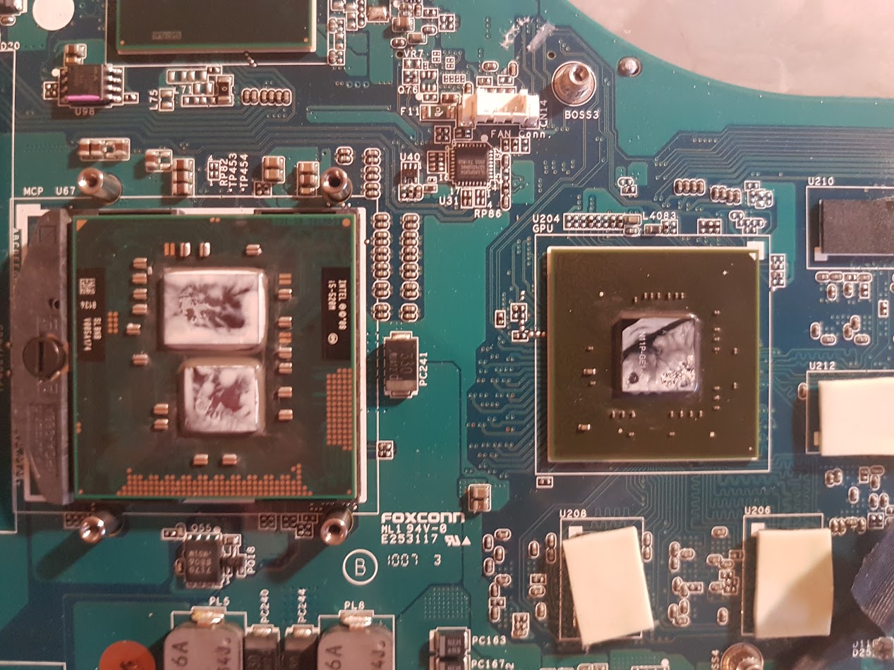

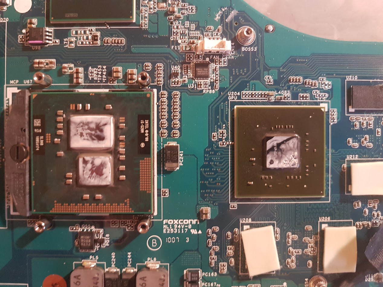

Das günstige führt aber bei mir zu 99°C und so war es früher nicht. ODER habe ich hier beim auftragen was falsch gemacht ? BILD FOLGT!

Gut guck dir mal die Bilder an und sag mir mal ob ich beim auftragen was falsch gemacht habe? Natürlich habe ich vorher alles mit alkohol super sauber gemacht und blitze blank war es
Welche Billigpaste hast Du da jetzt? Ja, es gibt da auch Schrott. Daher sagte ich, günstige Markenware. Wo man weiß, was drinnen ist.

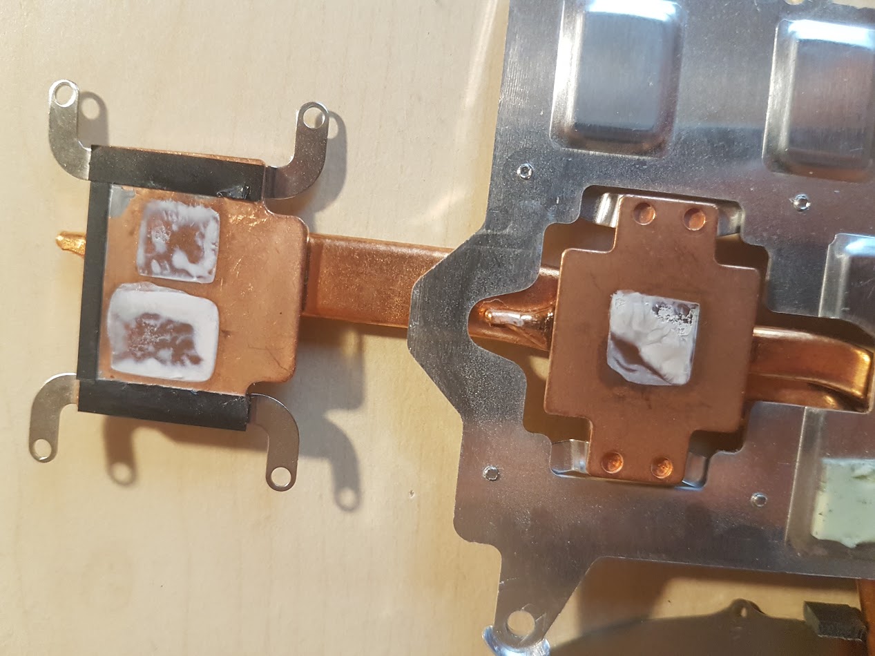

Das sieht erst einmal OK aus. Jetzt kann aber sein, dein Kühlsystem, die Heatpipes haben nicht richtig Kontakt zu den Chips und darum wird es so warm.

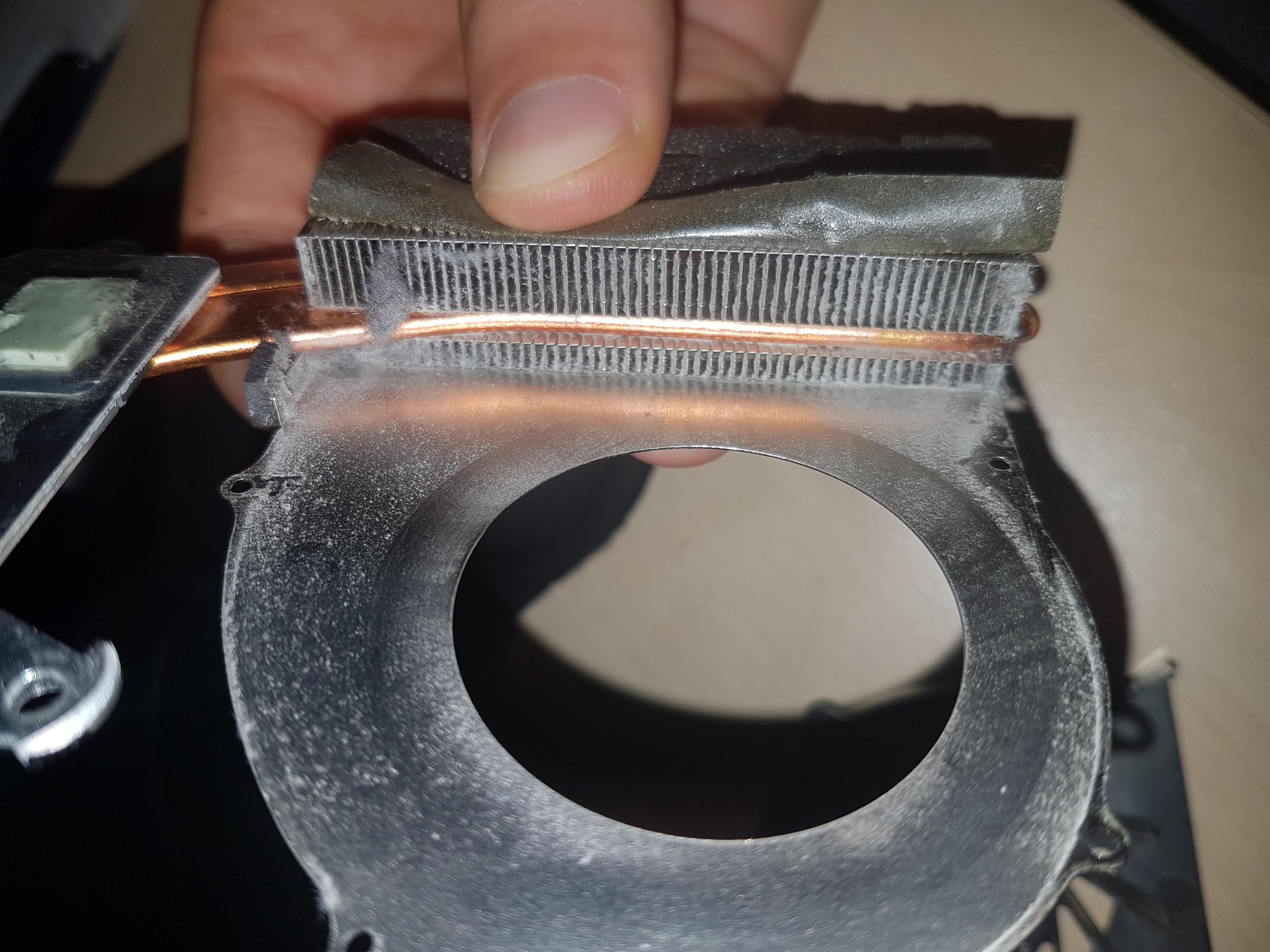

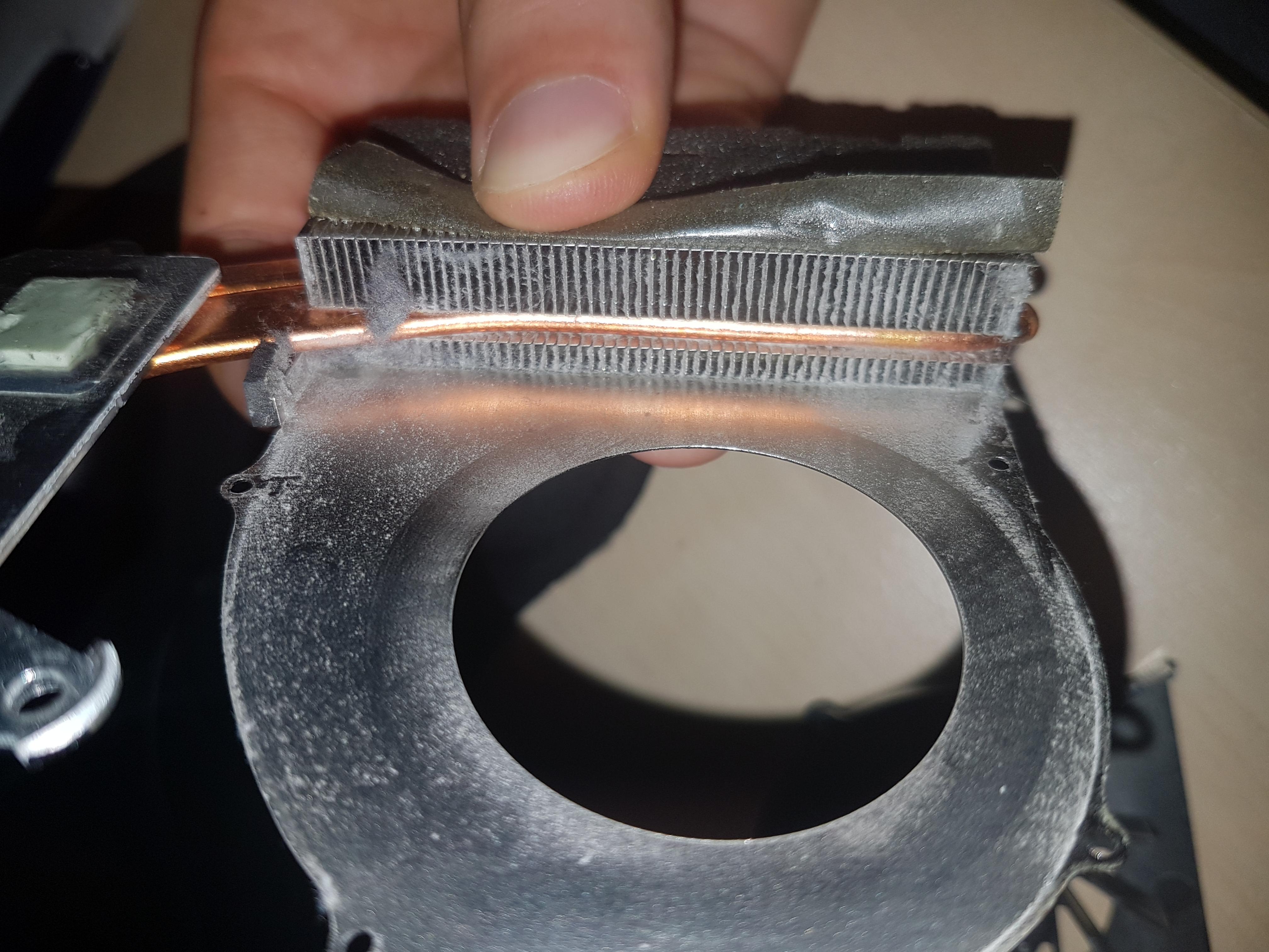

Das dürfte kein Projekt werden, wo Du am Ende wirklich zufrieden bist befürchte ich. Notebooks waren noch nie Kühlungswunder, die Lösungen sind immer sehr auf Kante genäht, letztendlich mangels Platz. Der Flaschenhals in der Kühlkette ist da imho eher nicht die Wärmeleitpaste.
Wenn Du das Notebook aber schon zerlegst, dann mach nebenbei auch alles so richtig sauber, mit Pinsel und Staubsauger (Lüfter nicht mit dem Staubsauger antreiben-> festhalten oder abstöpseln.) Das wird (je nach Verschmutzungsgrad :) ) nen grösseren Einfluß auf die Temp haben als die Paste.

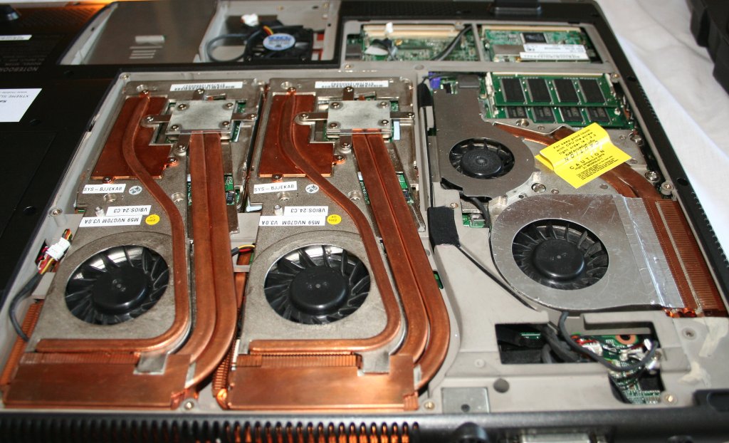

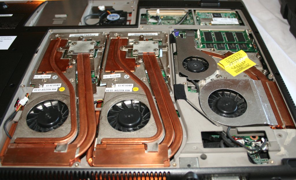

Heatpipes. Das ist das, was Du wieder auf die Chips legst und was dann Kontakt zu den Chips hat und die Wärme abtransportiert.
Hier, die Kupferteile sind die Heatpipes.
WoW und woran siehst du das? An der Paste oder wie? Verstehe ich nicht ohne das es drauf sitzt kannst du feststellen das es vielleicht nicht richtig draufsitzt? höö
nimm die thermalgrizzly kryonaut, beste konventionelle WLP (nicht conductonaut, das ist die metallpaste). beim verstreichen muss man sich etwas zeit nehmen, die paste muss ganz langsam verteilt werden, weil sie relativ zäh ist.
die paste, die derzeit drauf ist, sieht nach gelumpe aus. zu flüssig, zu glänzend, milchig - wie nivea hancreme :freak:

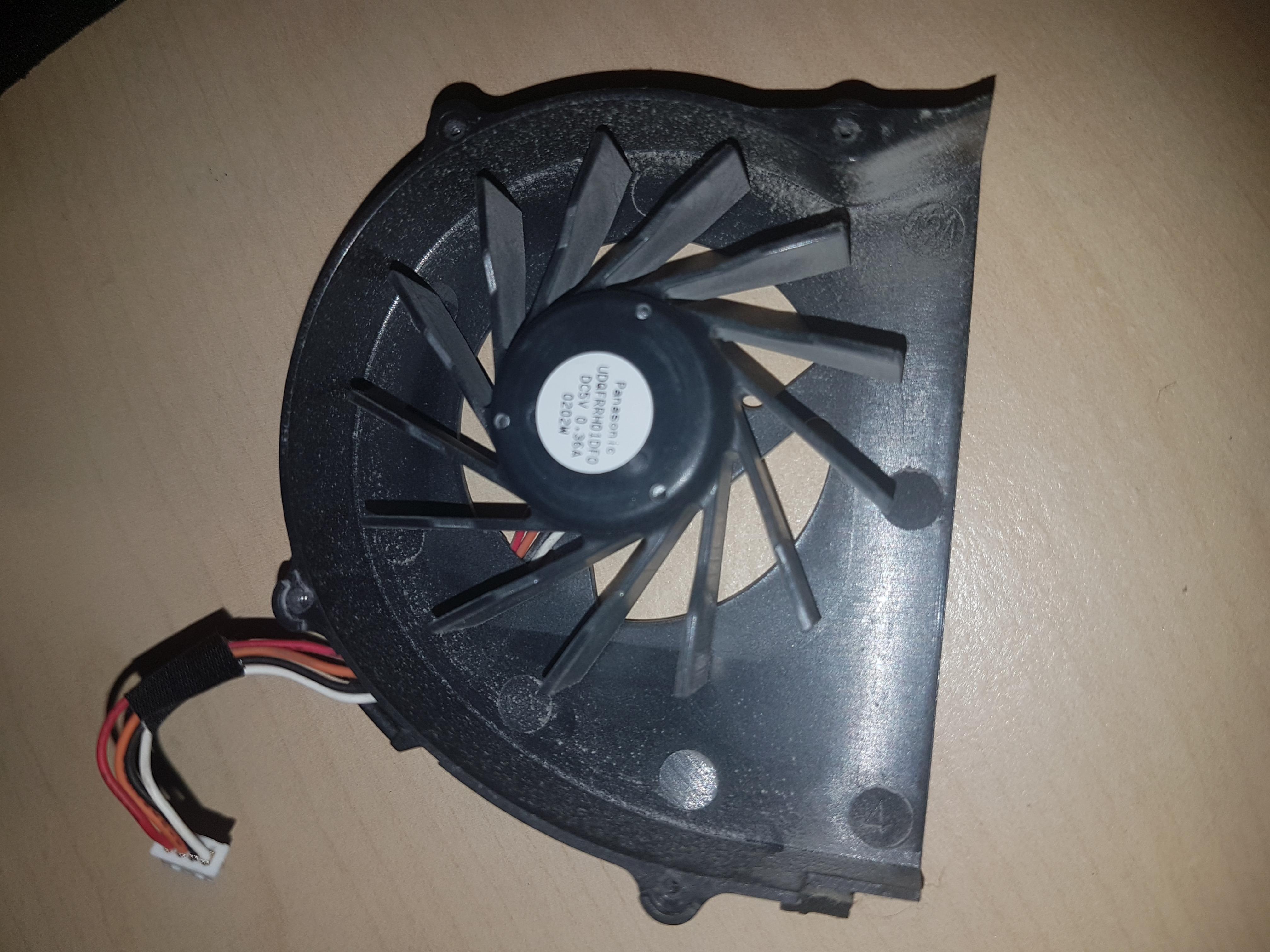

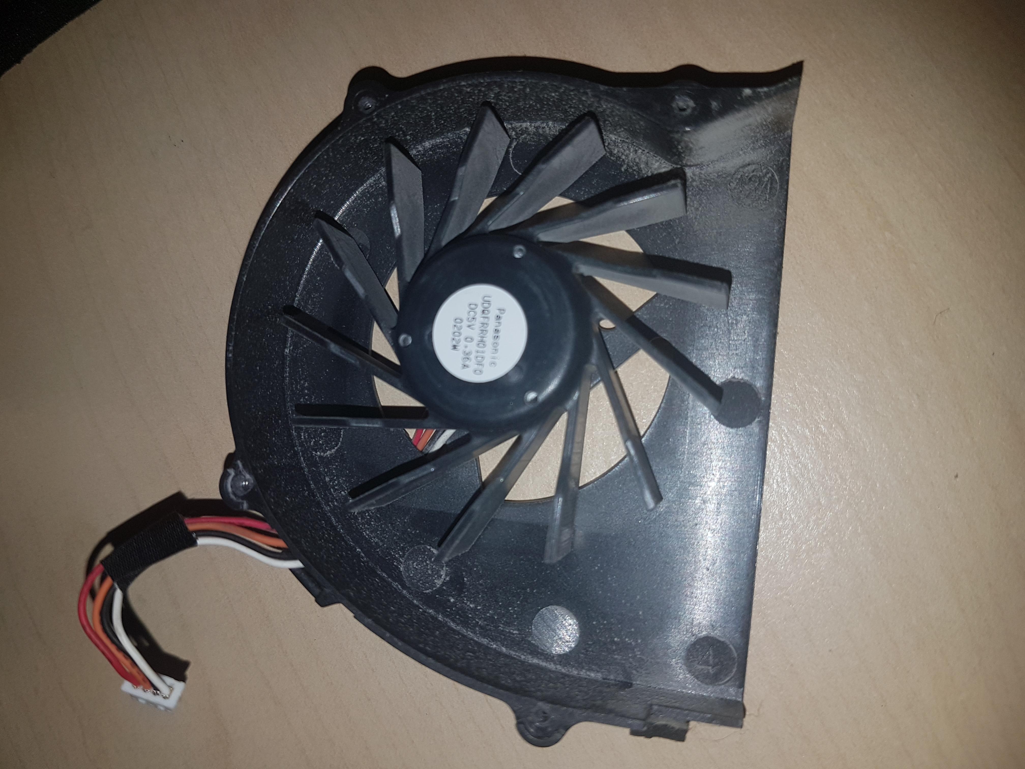

HIER BILDER VOM Sauber machen! Das habe ich gestern gemacht so dreckig war alles.

Wie kann ich die Kupferteile die Heatpipes näher bringen? Die Schrauben sind feste angezogen. soll ich mal drauf drücken ^^ und gerade biegen?
