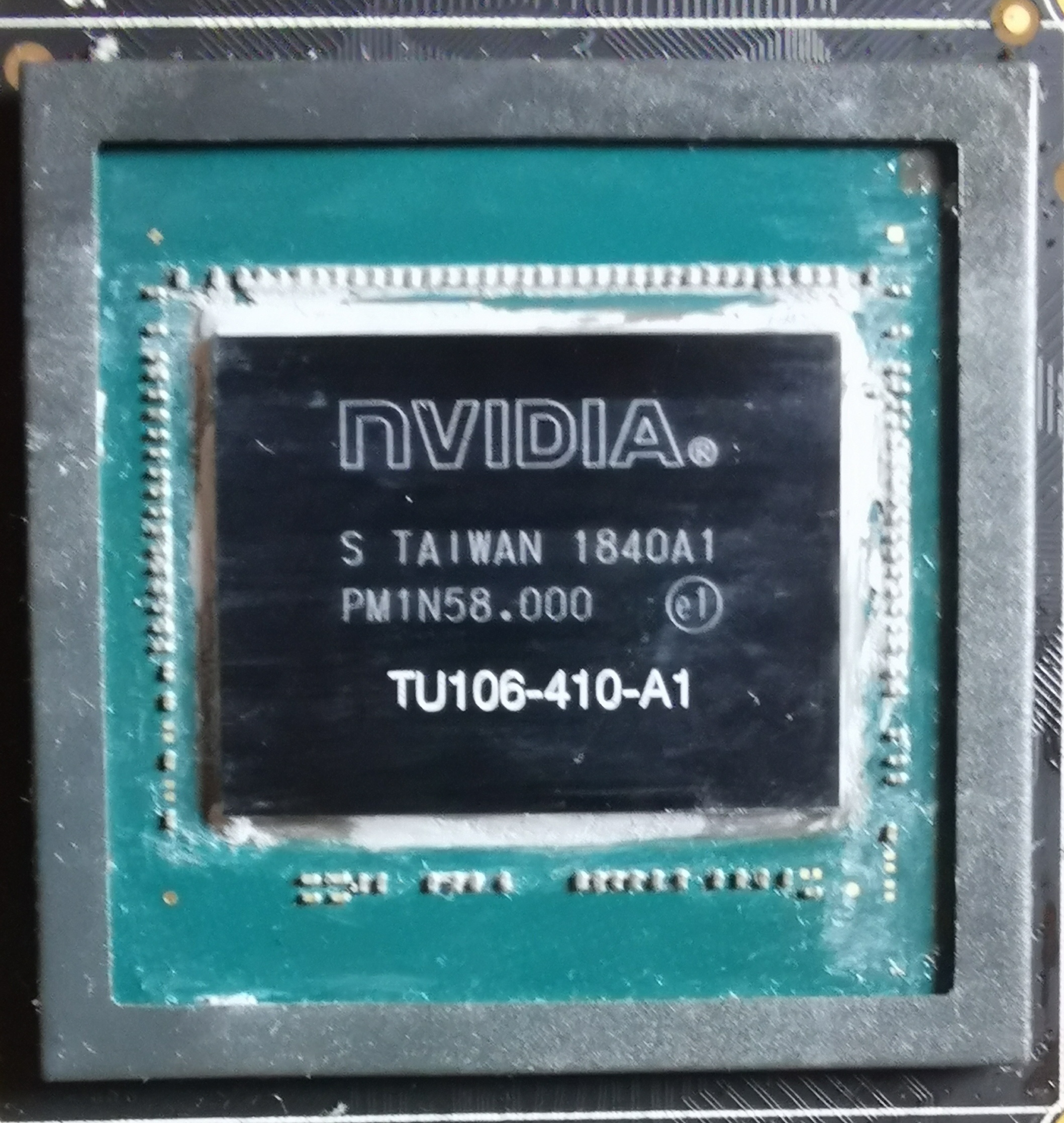

Hallo, ich hätte gerne eine Einschätzung bzgl. dem folgenden Foto ob eine Gefahr besteht wenn ich jetzt in dem sichtbaren Zustand eine neue Wärmeleitpaste auf die GPU drauf mache weil sich noch Reste der Originalpaste darauf befinden.^^
Auf dem Kühler sind keine Rückstände mehr drauf, da war es wesentlich einfacher die zu entfernen.^^
Auf der GPU stellt sich das gerade wesentlich schwieriger dar trotz dem Einsatz von "Thermal Material Remover", ich will da auch keinen zu großen Druck ausüben.^^

Du hast keine andere Wahl außer es neu mit wlp zu beschmieren. Soweit reicht es mit dem säubern. Also frohes Gelingen. Sollte nichts passieren. Von andern Lösungen wie Pads , schmelzendes Flüssigmetall rate ich dringend ab

Ok, vielen Dank für die Einschätzung. Ich nehme die Wärmeleitpaste die bei meinem CPU Scythe Kühler dabei war, die basiert auf ganz normaler Silikonbasis denke ich.^^
@Strippenhorst Danke für den Tipp, die Flüssigkeit die ich genutzt habe ist eigentlich speziell dafür gedacht, es war halt teilweise schon ziemlich ausgehärtet denke ich.^^
Der Headspreder sollte so sauber wie möglich sein. Rückstände, insbesondere getrocknete, oder solche die sich nicht mit der neuen WLP vermengen haben genau den entgegengesetzten Effekt, den WLP eigentlich erzielen soll.

Hauptsache der Chip ist blank. Wenn dus richtig sauber willst, kannst dus mit alkohol und einer weichen Zahnbürste probieren, das geht eigentlich ziemlich gut. wenn die alte wlp zu fest ist, einfach kurz einweichen, du willst das zwischen den kleinen SMD Bauteilen nicht mit Gewalt rausbürsten.

Auch darauf achten, dass die Wärmeleitpads (z.b. Ram) noch ok sind und ggf. tauschen. Isoprop ist genau richtig zum reinigen des Chips.

@duskstalker Also die Originalpaste war bereits so auf den Seiten drauf weil da ziemlich viel verwendet wurde, damit lief die Karte, es geht mir vor allem darum wenn ich eine andere Paste drauf mache ob das dann bei einer "Vermischung" von beiden Pasten zu Problemen führen könnte.^^
Und das mit der Zahnbürste werde ich probieren, danke.^^

WLP drumherum ist nicht schädlich. Solange es kein Flüssigmetall war.

Ist doch egal, ob neben der GPU noch Reste sind. Einfach neue Paste drauf und gut.

Ok, nur noch als Nachtrag das "nachher" Foto.^^
Auf der Makro Aufnahme sieht es aber schlimmer aus als es ist, so mit bloßem Auge sieht es "cleaner" aus.^^
Und vielen dank an alle die hier geschrieben haben, war denke ich die richtige Entscheidung hier zur Sicherheit nochmal nachzufragen.^^

Duskstalker hatte es zuvor geschrieben und ich hatte die auch benutzt, ist ein super Tipp, aber natürlich bin ich ganz vorsichtig und langsam vorgegangen.^^
Man sieht ja auf dem Foto das auf den Bausteinen oben immer noch Wärmeleitpaste drauf ist, die WP ist zum Teil denke ich wirklich ausgehärtet, hatte ich aber bereits vermutet bei den Temperaturen die ich hatte.^^
