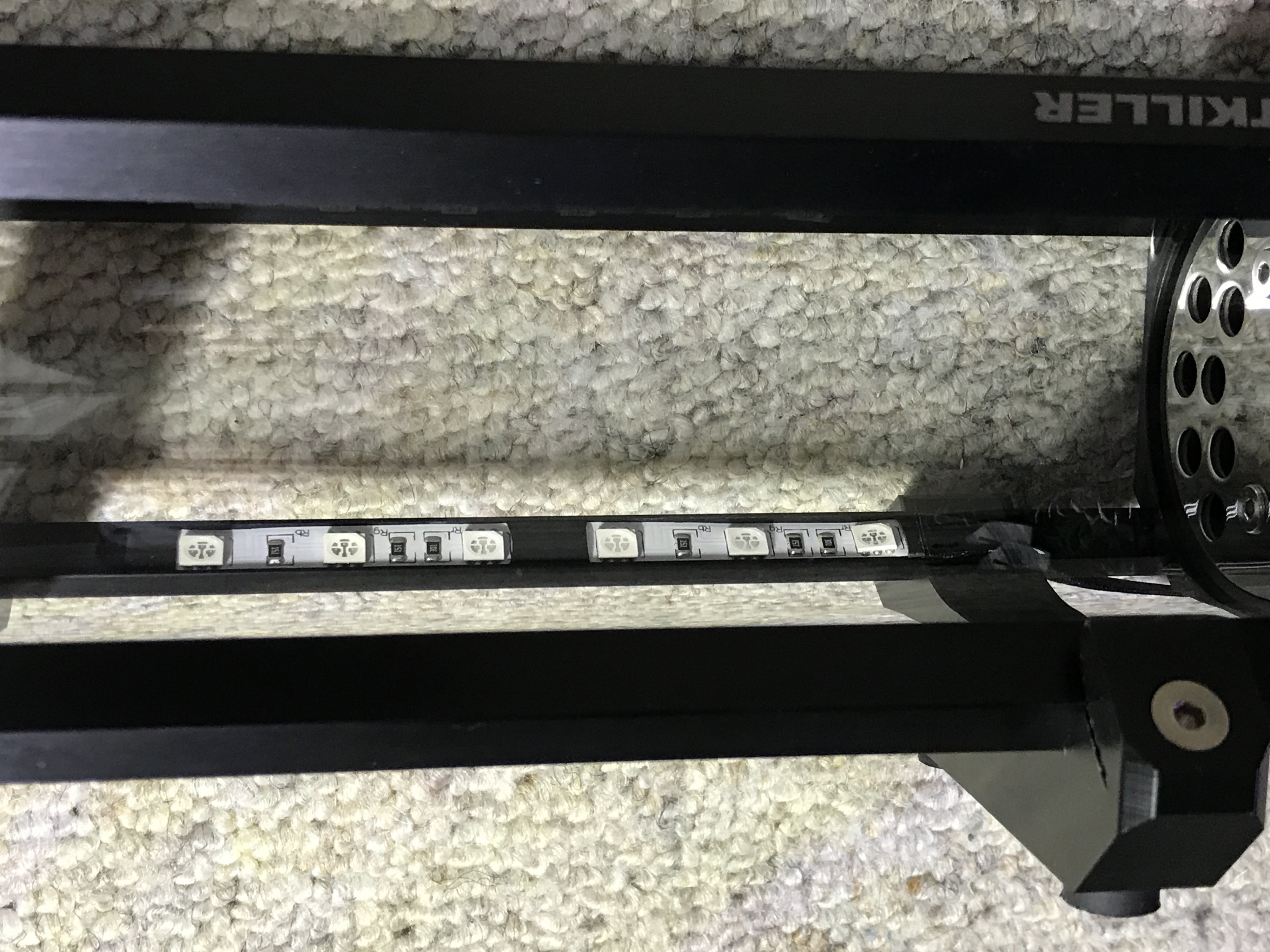

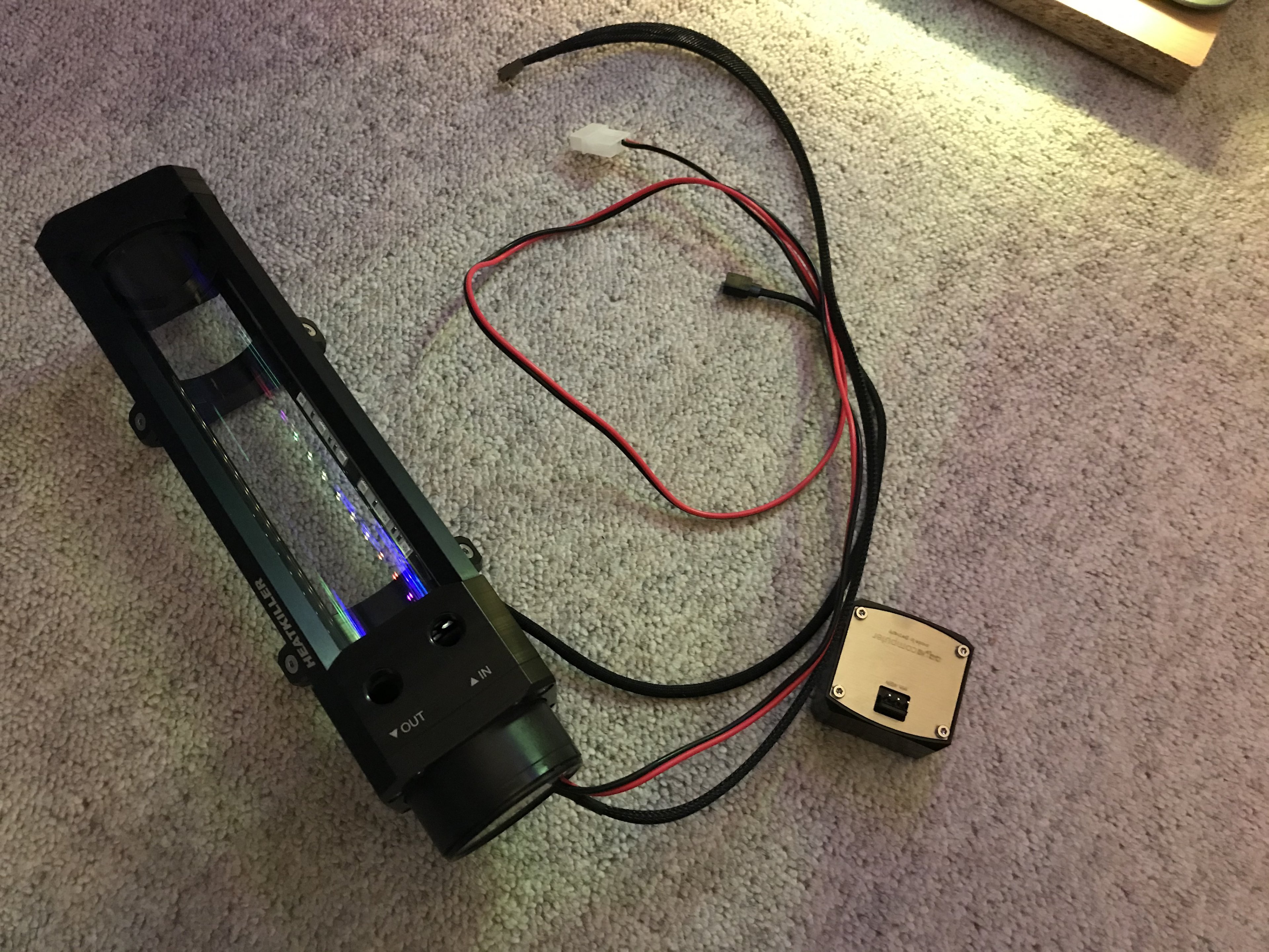

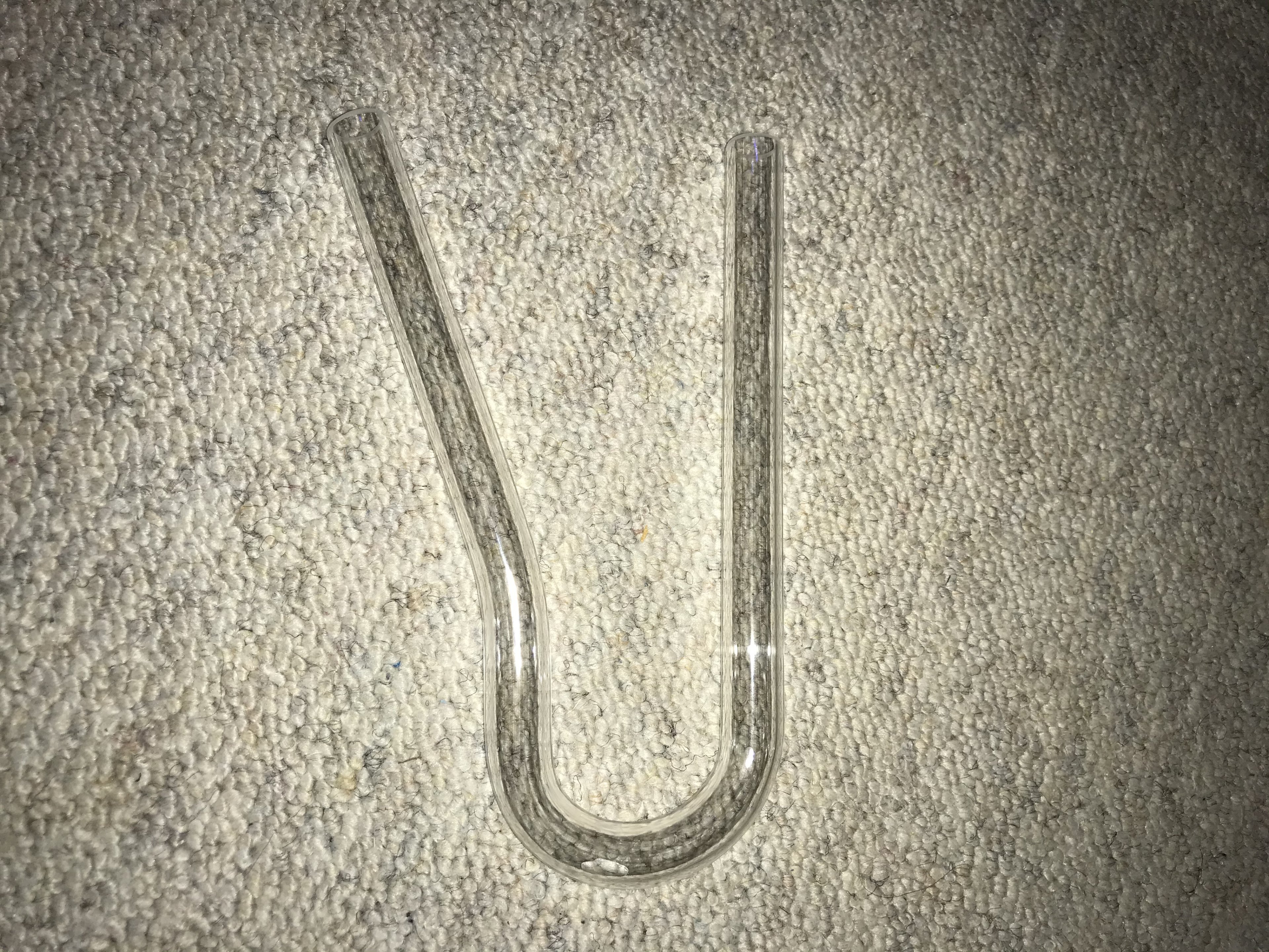

möchte einen Thread erstellen wie mein Projekt beginnt dauert zwar noch ein paar Tage aber ich habe eh wieder eine Frage im Gepäck. Ich baue gerade meinen heatkiller tube mit d5 Pumpe zusammen, und will diesen Beleuchten und habe dazu einen RGB Led Streifen gekauft welcher für den Tube gemacht worden ist.

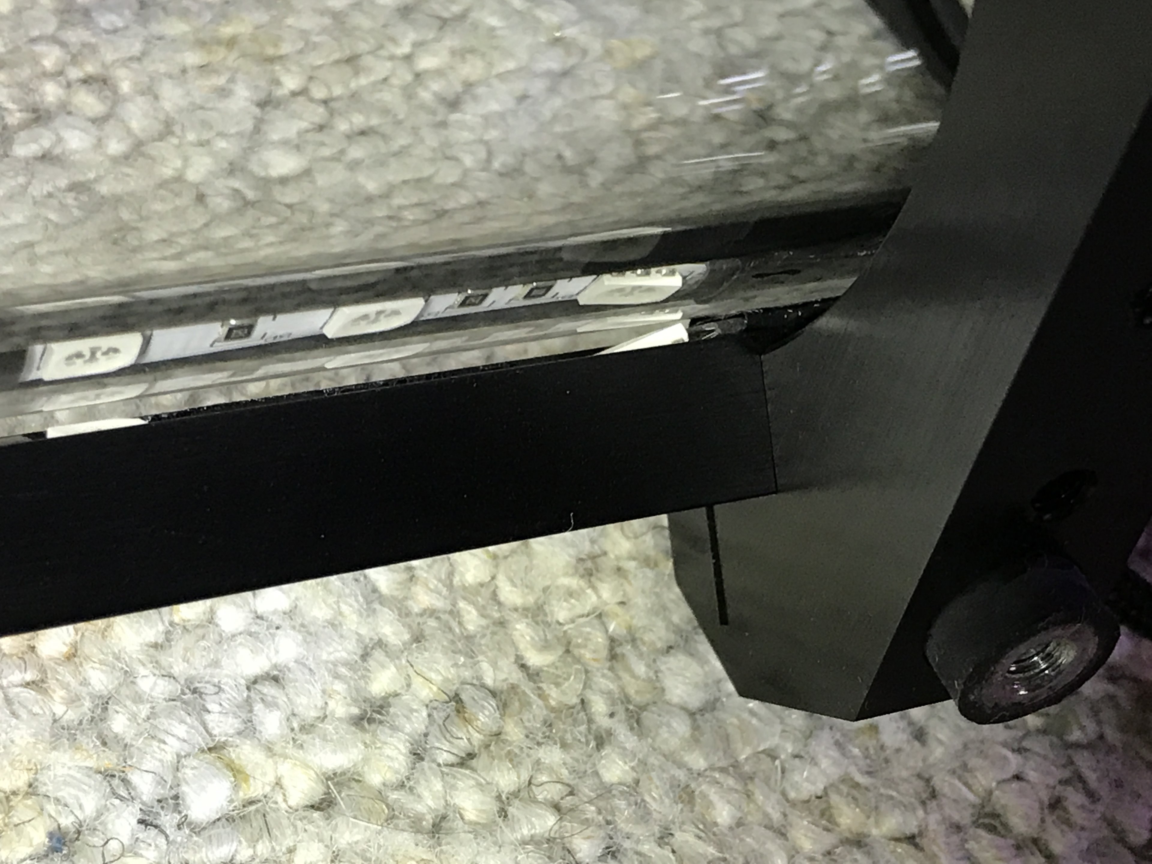

Die Frage ist einfach werden die LEDs heiß? Ich kann den nämlich an einer Stelle nicht ganz in diese Führung klemmen da er an dem schwarzen Anschluss Kabel zu dick ist. Nun berührt eine LED das Glas soll ich das so lassen? Weil er schon hinein geklebt worden ist
Sorry die vielen Fragen aber nun kommen alle Unklarheiten hier rein
So sieht das ganze aus

Ob die LED das Glas berührt dürfte egal sein, das ist ja ein Isolator also kann nichts kurzschließen falls da freie Kontakte sein sollten.
Ich denke nicht, das die LEDs wirklich warm werden. Das Reservoir wird ja im Betrieb auch mit Wasser gefüllt haben, womit das alles aktiv gekühlt ist.
Die LED werden nicht heiß.
Danke hatte es vorhin auch schon mal am Mainboard angeschlossen funktioniert einwandfrei dann kann ich es ja so lassen:)
Da bräuchtest du schon deutlich stärkere LEDs oder sehr viele, damit die heiß werden, das bisserl RGB geleuchte im PC mit 5 bzw. 12V definitiv nicht
Hab selbst ne Leiste (12V) im Gehäuse und die wird nicht nennenswert warm, kann mir nicht vorstellen, das es bei deinen anders sein sollte.
Danke euch habe die LEDs vom Gehäuse mal berührt da spürt man nichts.

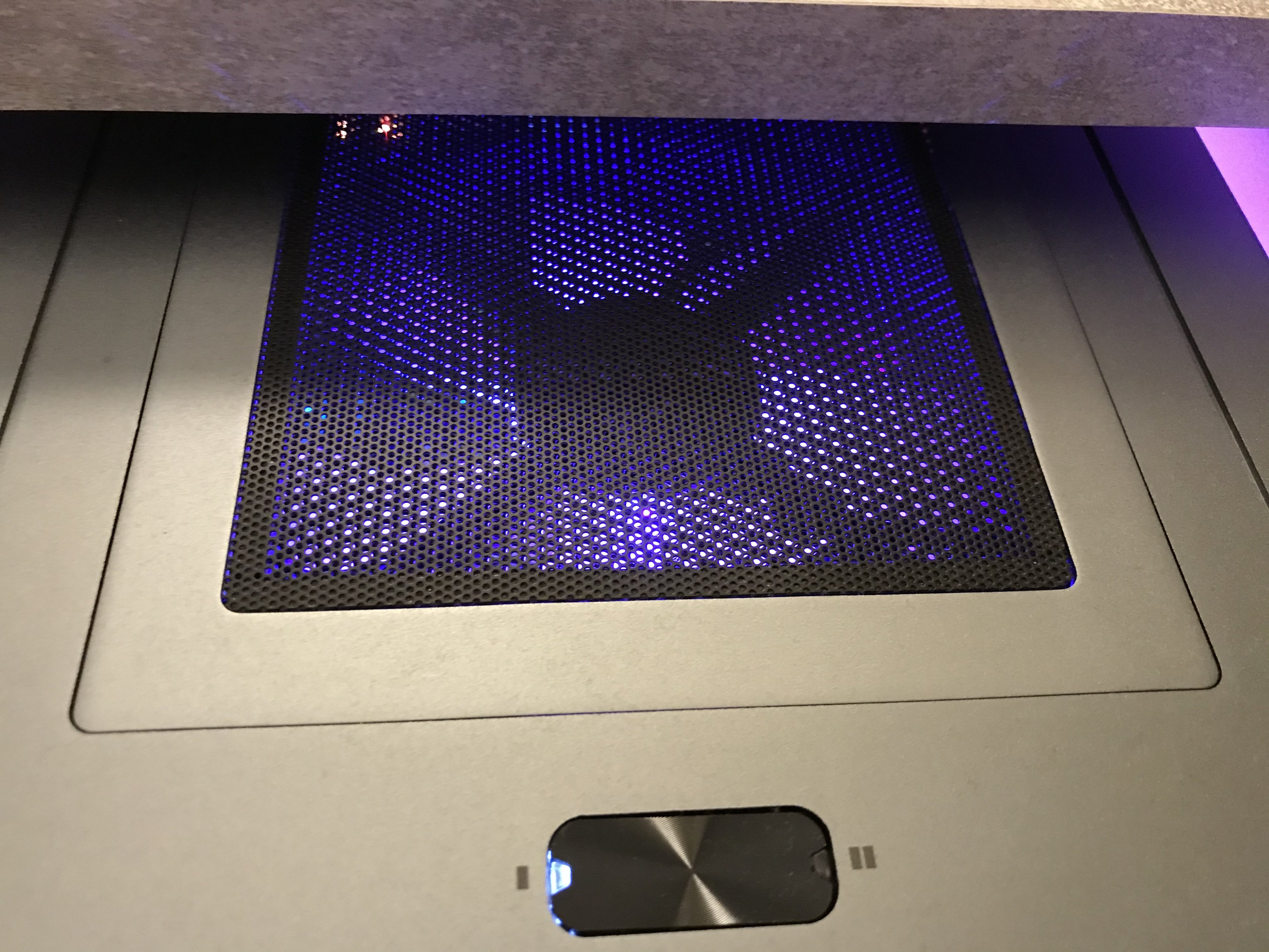

Hängt davon ab, wie du deine Belüftung gestaltest.
Ich ziehe bei mir durch den 420er Frontradi Luft ins Case und oben sowie im Heck geht es durch einen 120er & 280er wieder raus, Temperaturen sind gut.
Da du auch einen Radi im Deckel hast, wäre das der einfachste Weg, die warme Luft abzutransportieren.
Generell ist die Luft vom Radiator aber nicht so heiß, wie man vermuten mag, bei 35°C Wassertemperatur ist die Luft lediglich 5-10K wärmer, selbst wenn man also den Airflow mit warmer Luft von einem Radiator erzeugt, hat man bessere Temperaturen als mit einem Luftgekühlten System.
Ist natürlich nicht das Optimum, aber durchaus praktikabel ohne hohe Temperaturen im Gehäuse oder Wasser zu bekommen.
Ich war auch im letzten Sommer unter 40°C Wassertemperatur bei Raumtemperaturen von über 30°C.
Du bekommst damit keinen Hitzestau im Rechner, da du, wenn ich mich recht erinnere, oben mit nem 420er ausbläst?
Ich würde mir so ne Distribution Plate allerdings nur mit zusätzlichem AGB einbauen. Befüllen, entlüften etc sind sonst tagesfüllende Aufgaben mit viel kippen/heben/senken vom gesamten Rechner....
Hm also müsste ich die Lüfter im Deckel so drehen das die Luft aus dem Case durch den Radiator gedrückt wird?
Genau ja werde mit einem 420er im Deckel die Luft ausblassen ^^
AGB käme trotzdem rein
Korrekt.
Wenn du nur einblasende Lüfter verwendest, muss das Gehäuse darauf ausgelegt sein, bei meinem Core x71 wäre das durchaus möglich, da das Ding ziemlich löchrig ist, aber nach dem Prinzip fertigt fast nur noch ThermalTake, die Optik ist halt alt und sagt nicht jedem zu.
@Gimli2k Nach oben ausblasend ist sowieso immer besser. Die Temperatur Differenz zwischen außen und innen ist nicht besonders groß, und die Entlüftung über den Deckel ist einfacher.

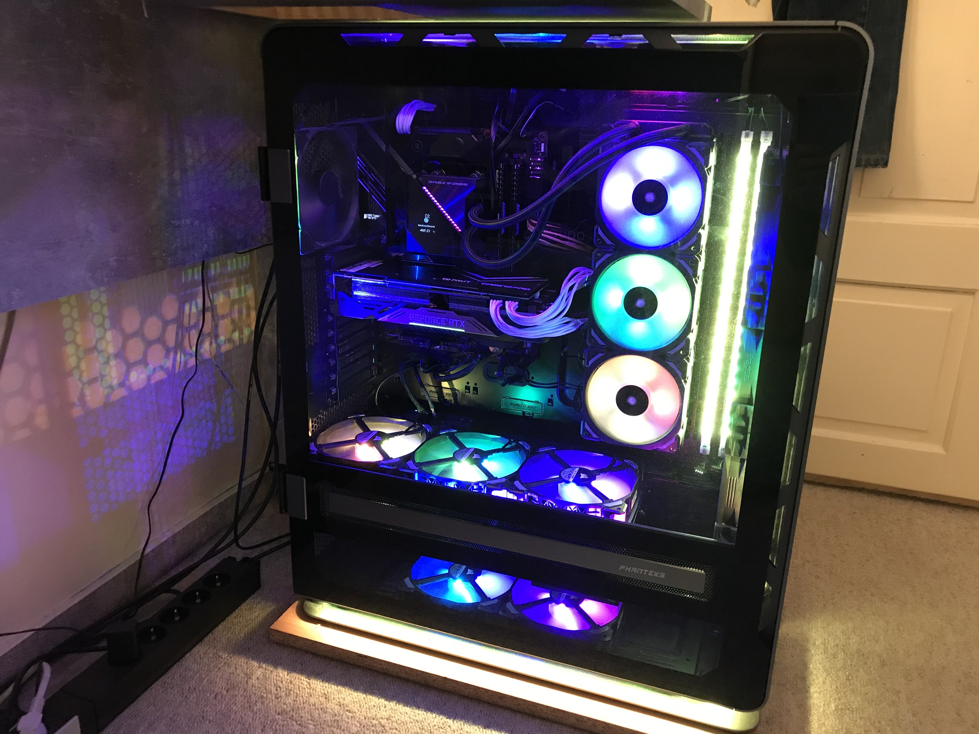

Der oben verlinkte Rechner ist dein aktueller den du noch umbauen willst oder wie?
Jonsbo X400 Series
