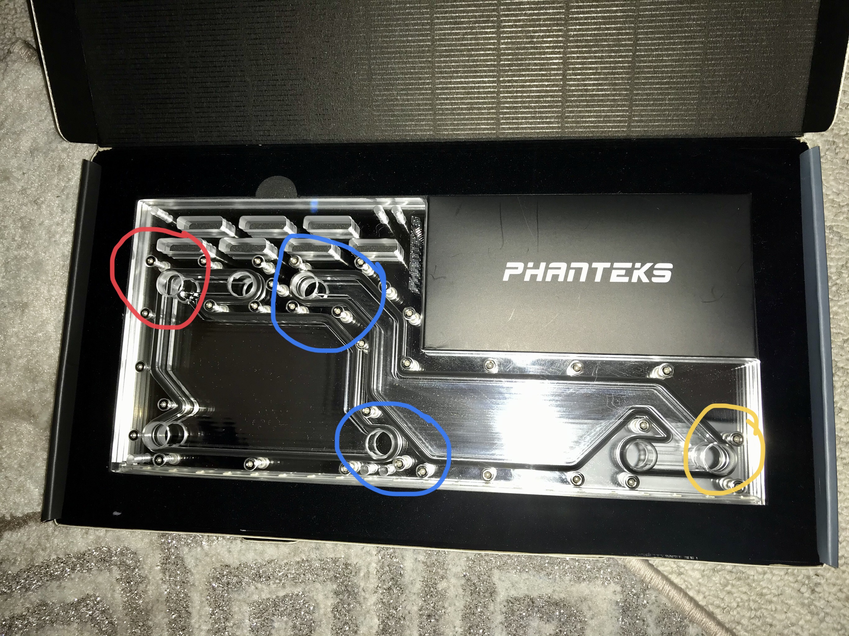

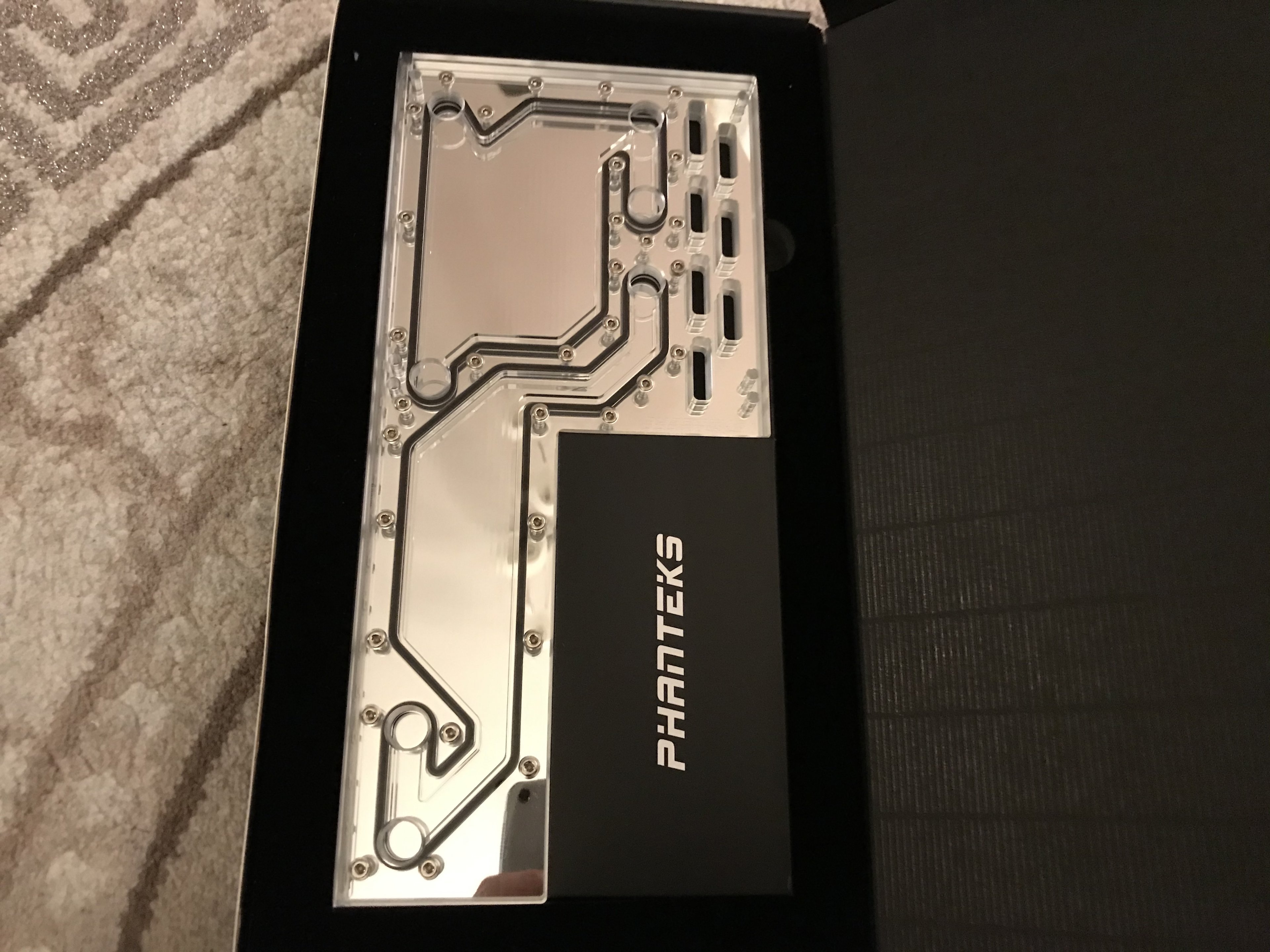

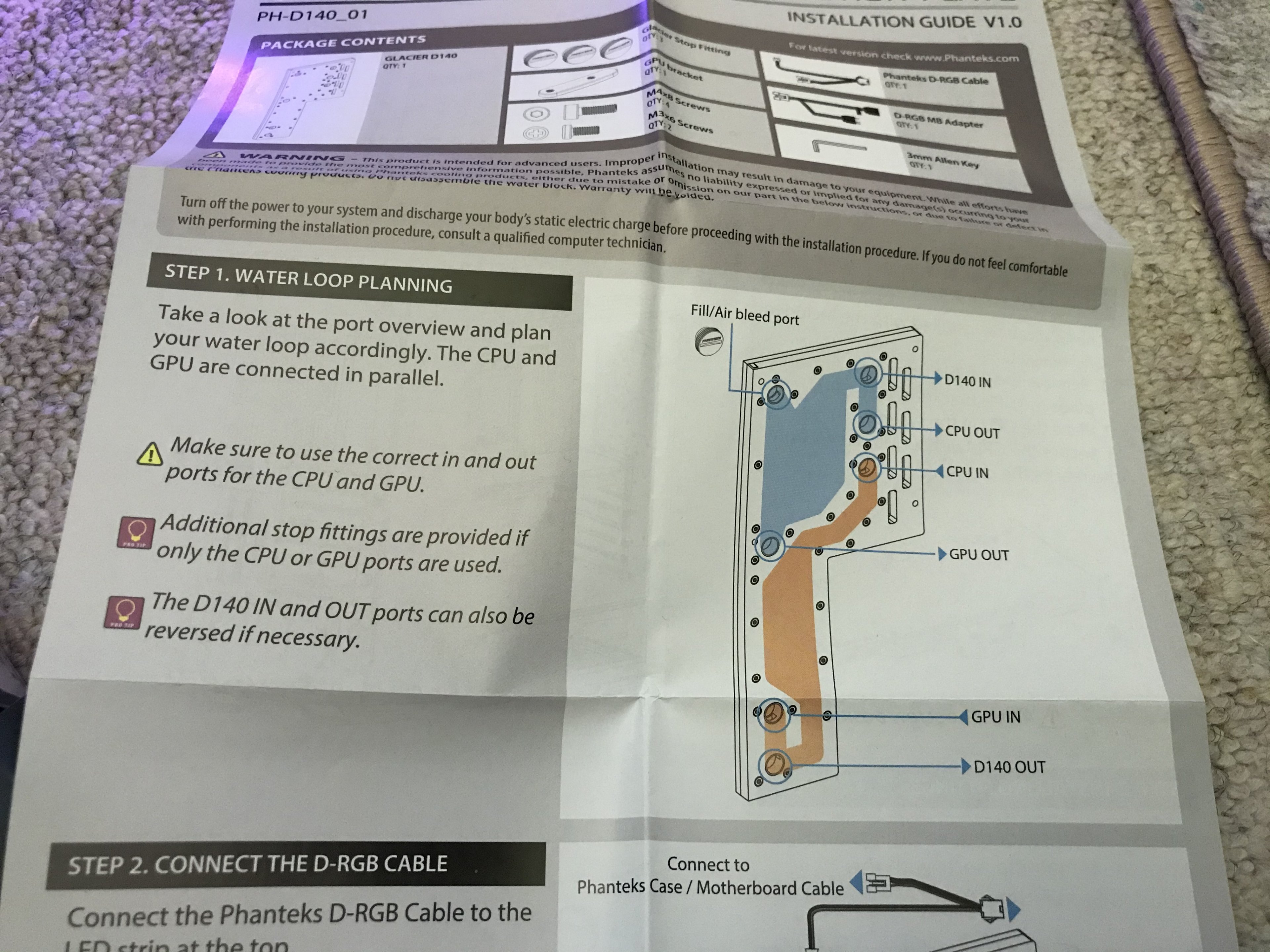

Die D140er Platte dient nicht primär als Distro, also als AGB Ersatz sondern soll diesen ergänzen. Die soll das Tubes verlegen vereinfachen, hier musst so gut überlegen wie deine Tubes verlaufen sollen. Ich fürchte, erst wenn deine komplette Hardware verbaut ist und die Radiatoren hängen, erst dann wirst du sehen was machbar ist, und was nicht bzw. was sinnvoll ist und was eben nicht.
Jegliche Planung ohne CAD ist also "Pi mal Daumen" und ist eigentlich zum Scheitern verurteilt, daher würde ich mir an deiner Stelle noch keine zu großen Gedanken über die einzelnen Tubes machen.
Wenn alles verbaut ist, siehst du welche Tubes wohin verlaufen sollen und können.
Mit solch einer Distro arbeitet man oft von AGB -> Distro -> Komponente -> Radiator, also man schaltet sie dazwischen. Muss aber nicht sein, hier kommt es auf deinen persönlichen Geschmack wie ich finde.

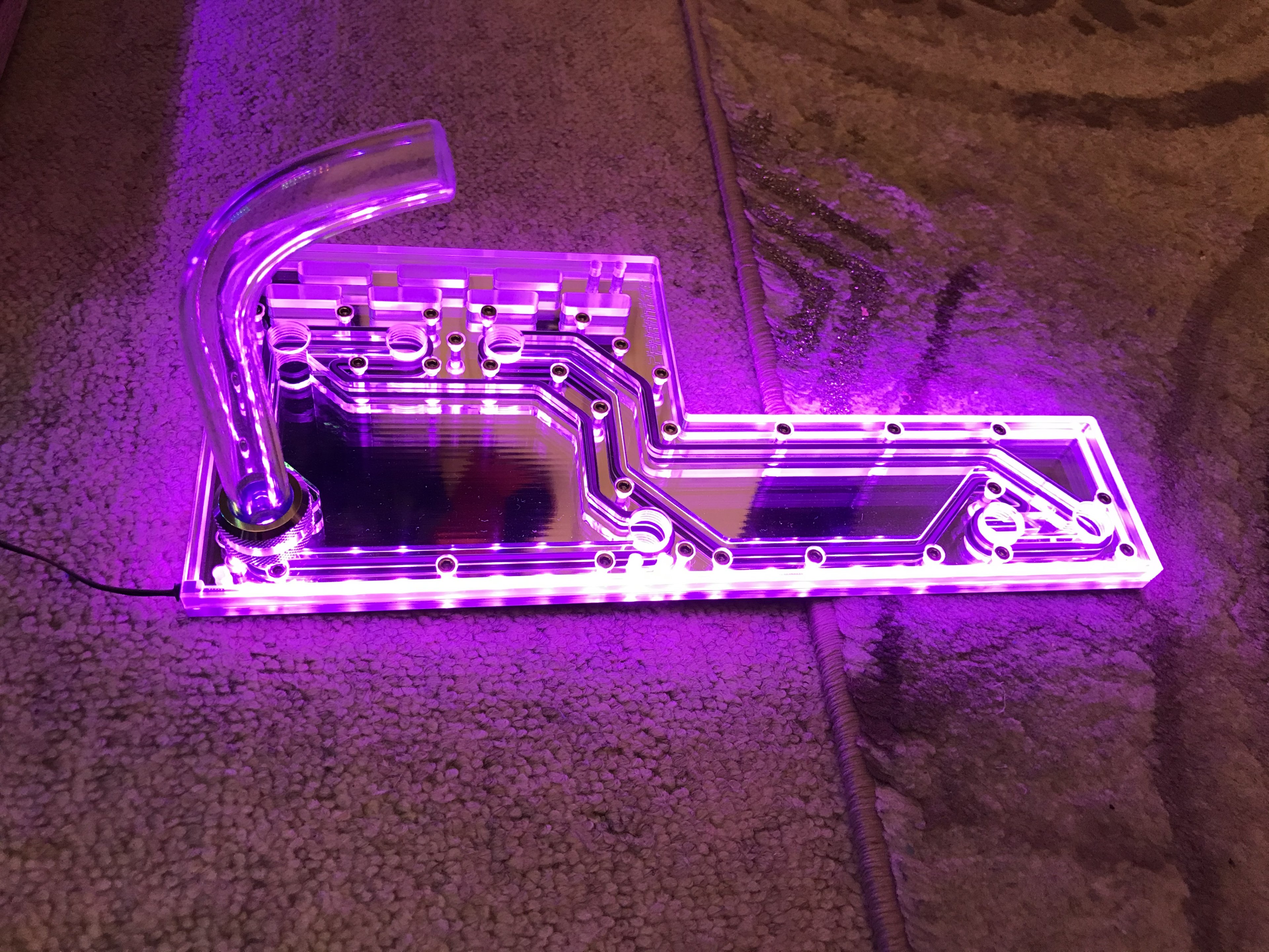

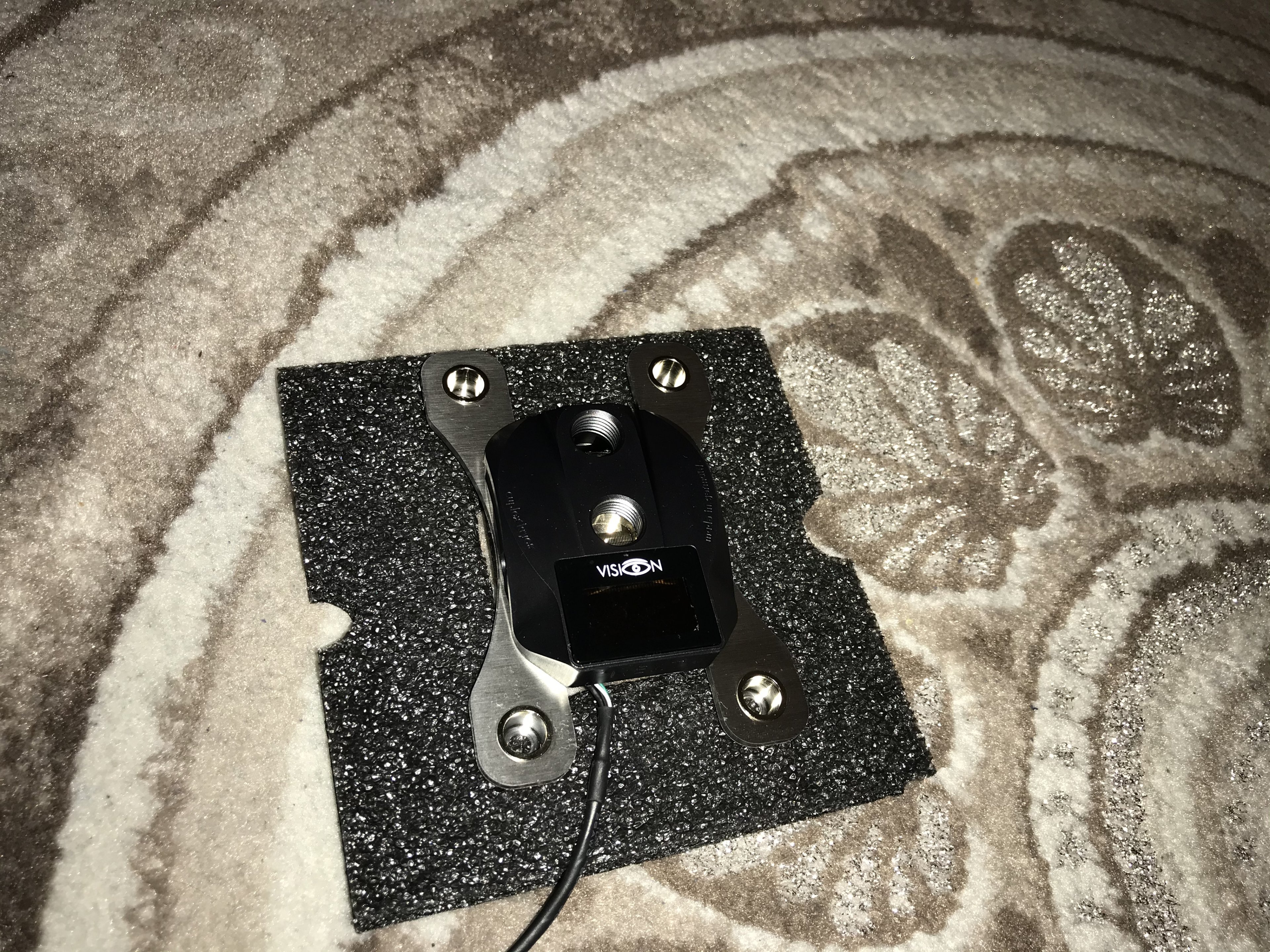

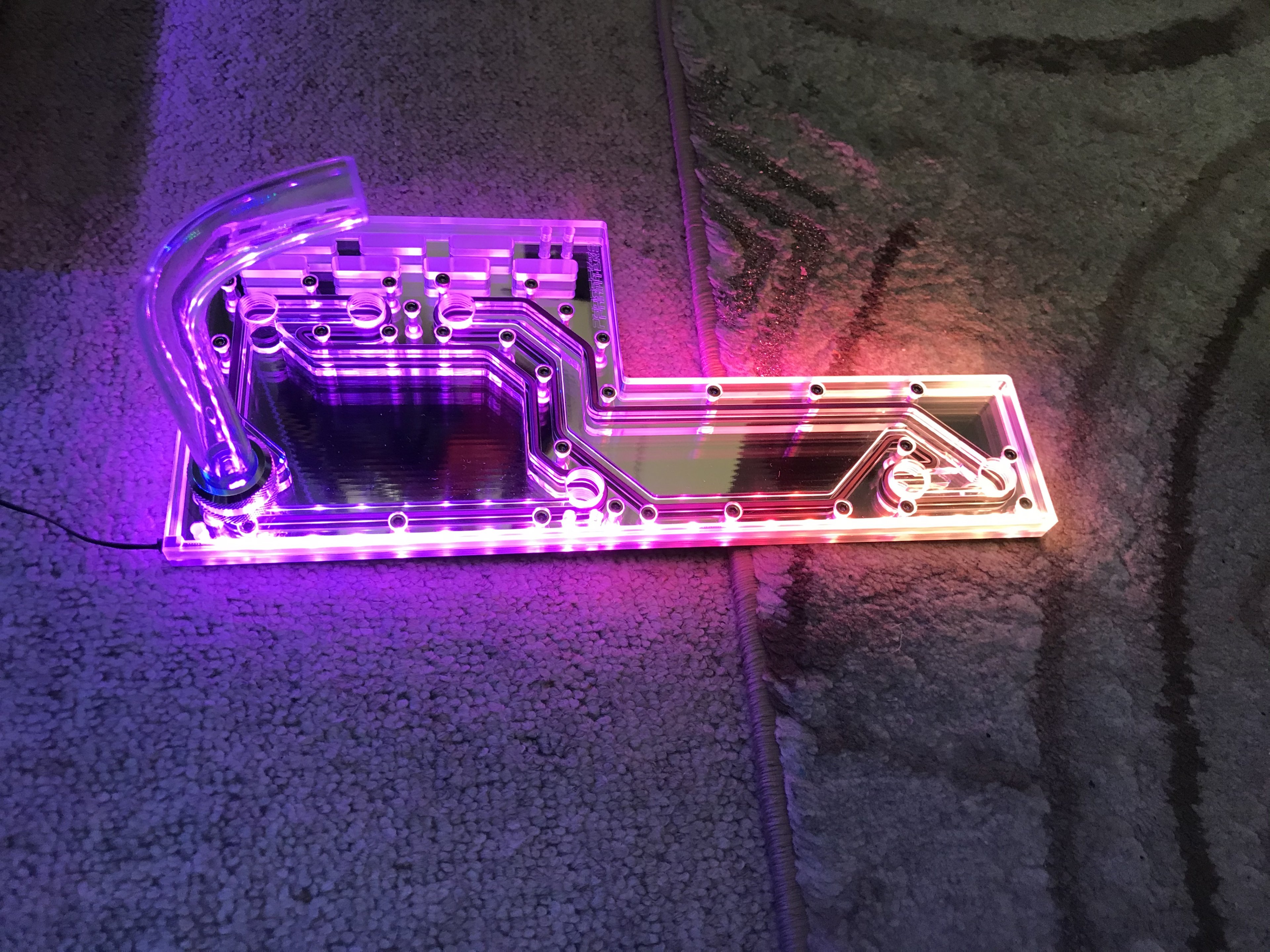

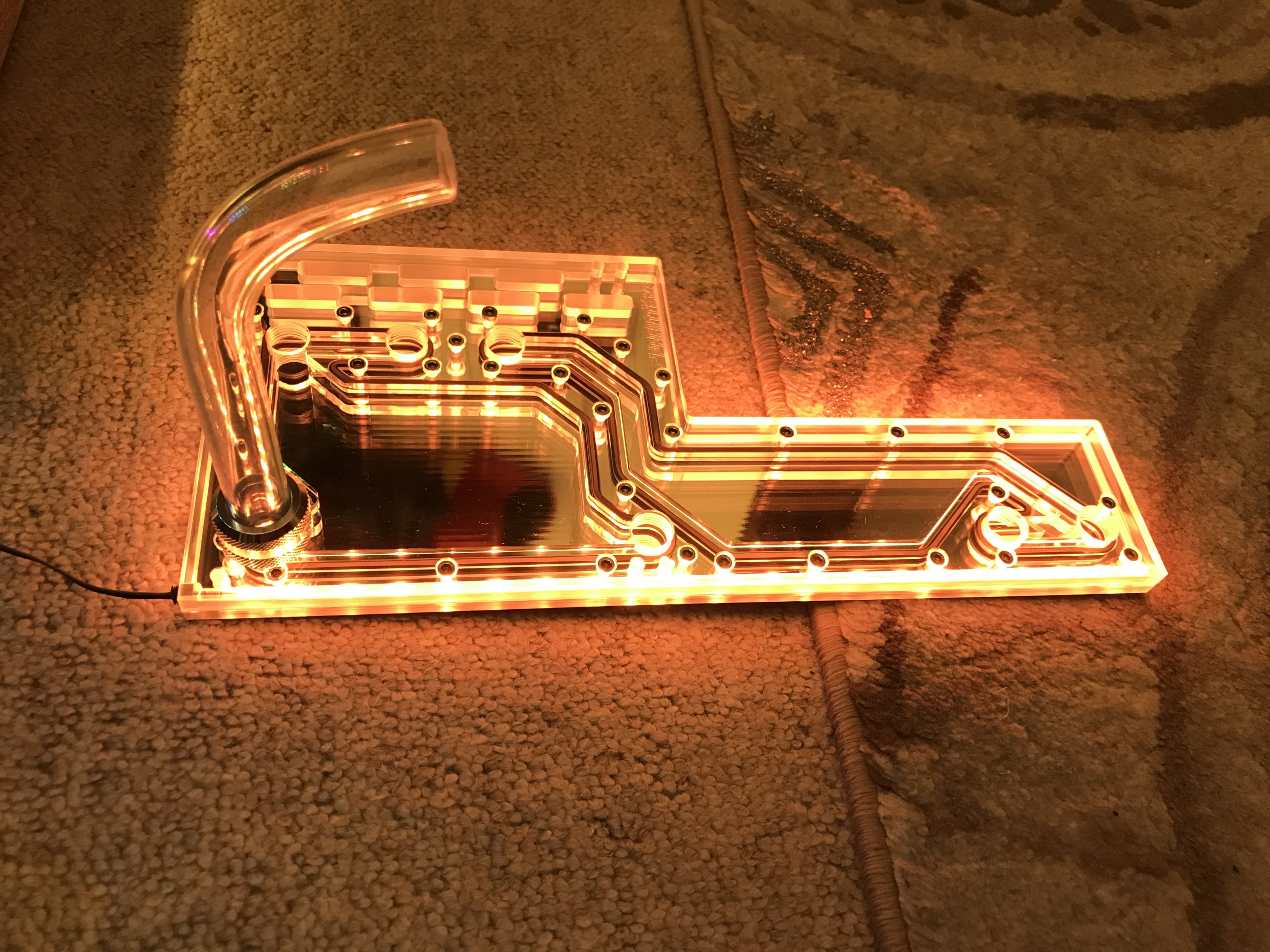

So am Donnerstag kam noch mal Post mit Radiatoren die Phanteks distro plate und CPU sowie Gpu kühler und diverse kleine Teile.
Nun ist eigentlich alles da bis auf Fittinge und Hardtubes und ein paar Kabel für die LEDs

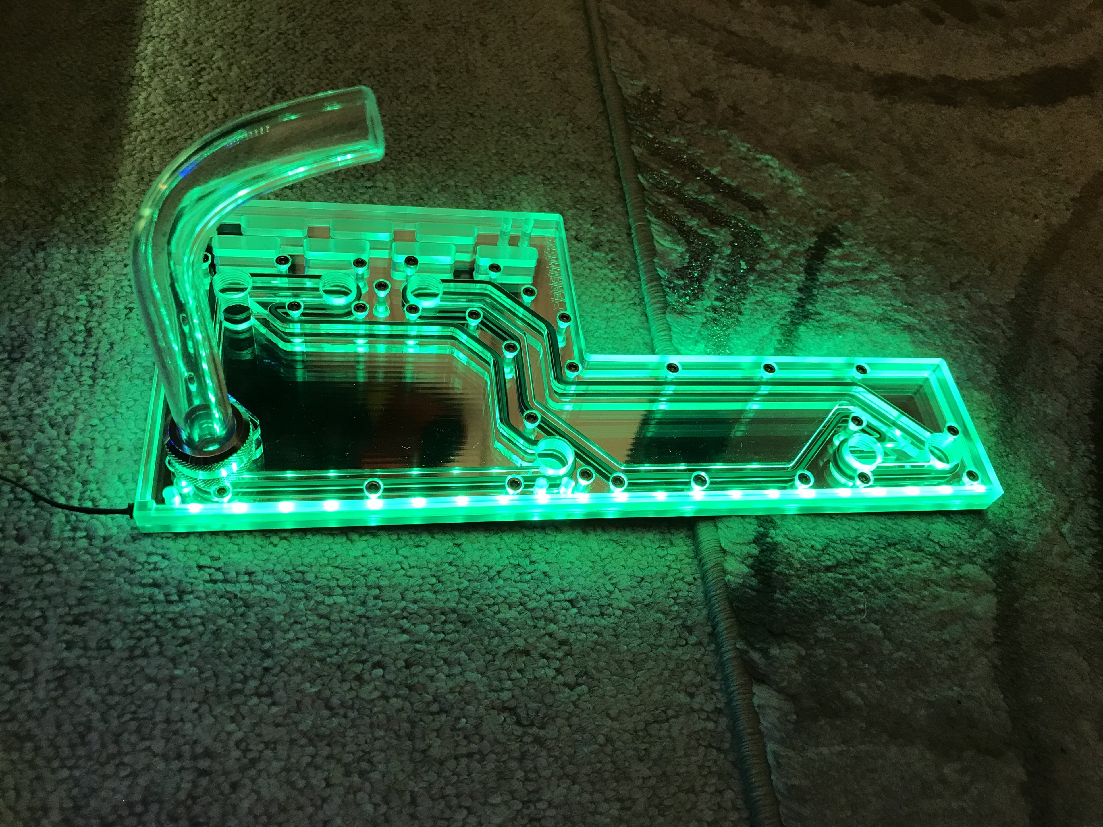

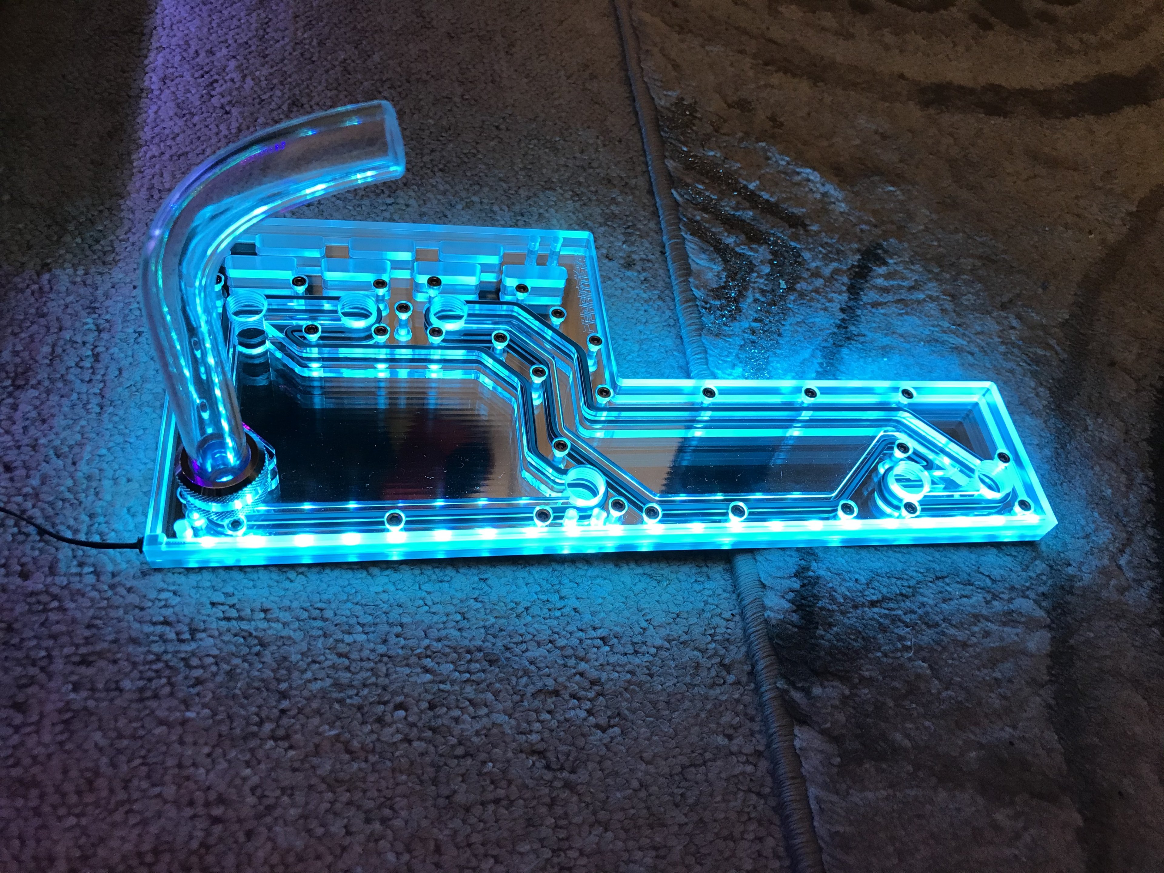

Ich hatte auch schon einen Plan wie ich den Kreislauf zusammenbauen werde.
Leider wurde in einem anderen Forum geschrieben die D140 Distro Plate könnte ein Problem darstellen da diese Parallel mit Gpu und cpu verbunden wird da eventuell ja der CPU Kühler eine etwas feinere Struktur hat könne der Kühler zu wenig durchfluss bekommen oder aber auch der der Grafikkarte oder CPU kühler gar dicht machen.
Und mein Kreislauf etwas groß sein soll, das allgemein der durchfluss leidet. Es wurde sogar empfohlen die distro plate entgegen der gedachten Bauweise zu nutzen und Seriell anzuschließen. Bin mir aber nicht sicher ob man das machen darf einbauen möchte ich die schon gerne da sie optisch ziemlich was her macht.
Ich habe auch mal Foto gemacht wenn ich sie nicht parallel verwenden möchte.
Würde einfach vom Ausgang der CPU in den rot markierten Anschluss reingehen die beiden blau markierten Anschlüsse verbinden,und mit dem gelb markierten Anschluss weiter zur Grafikkarte. Den Rest der Anschlüsse würde ich verschließen. In der Anleitung steht nur man soll darauf achten die korrekten ports zu verwenden.

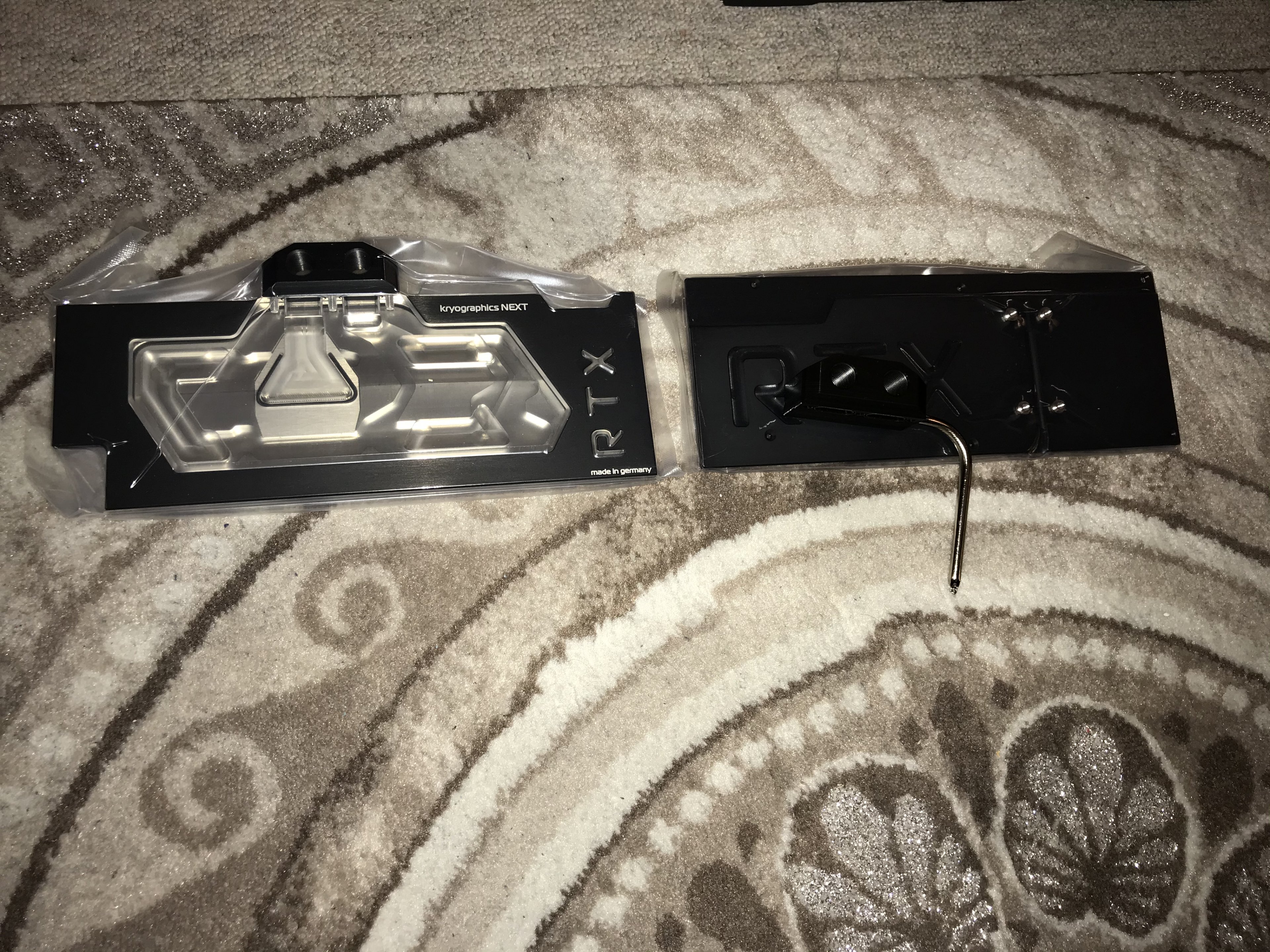

Folgende Hardware wäre es nun
2x Hwlabs Gts 420
1x Hwlabs Gts 560
Asus Crosshair VIII formula
Cuplex kryos next Vario mit vision am4 für die CPU
Kryographics next rtx 2080ti vernickelt mit aktiver backplatte
Phanteks D140 Distro Plate
D5 pumpenmechanik mit PWM-Signal
Heatkiller tube 200 AGB
Wie soll ich nun diese distro plate anschließen? Parallel wie vorgesehen oder umfunktionieren auf seriell?
Die D5 sollte dieses Setup ja leicht stemmen können oder?
PS: auf den Fotos ist noch ein Filter der wird wohl nicht eingebaut da damit bis zu 20l h verloren gehen sollen
2x Hwlabs Gts 420
1x Hwlabs Gts 560

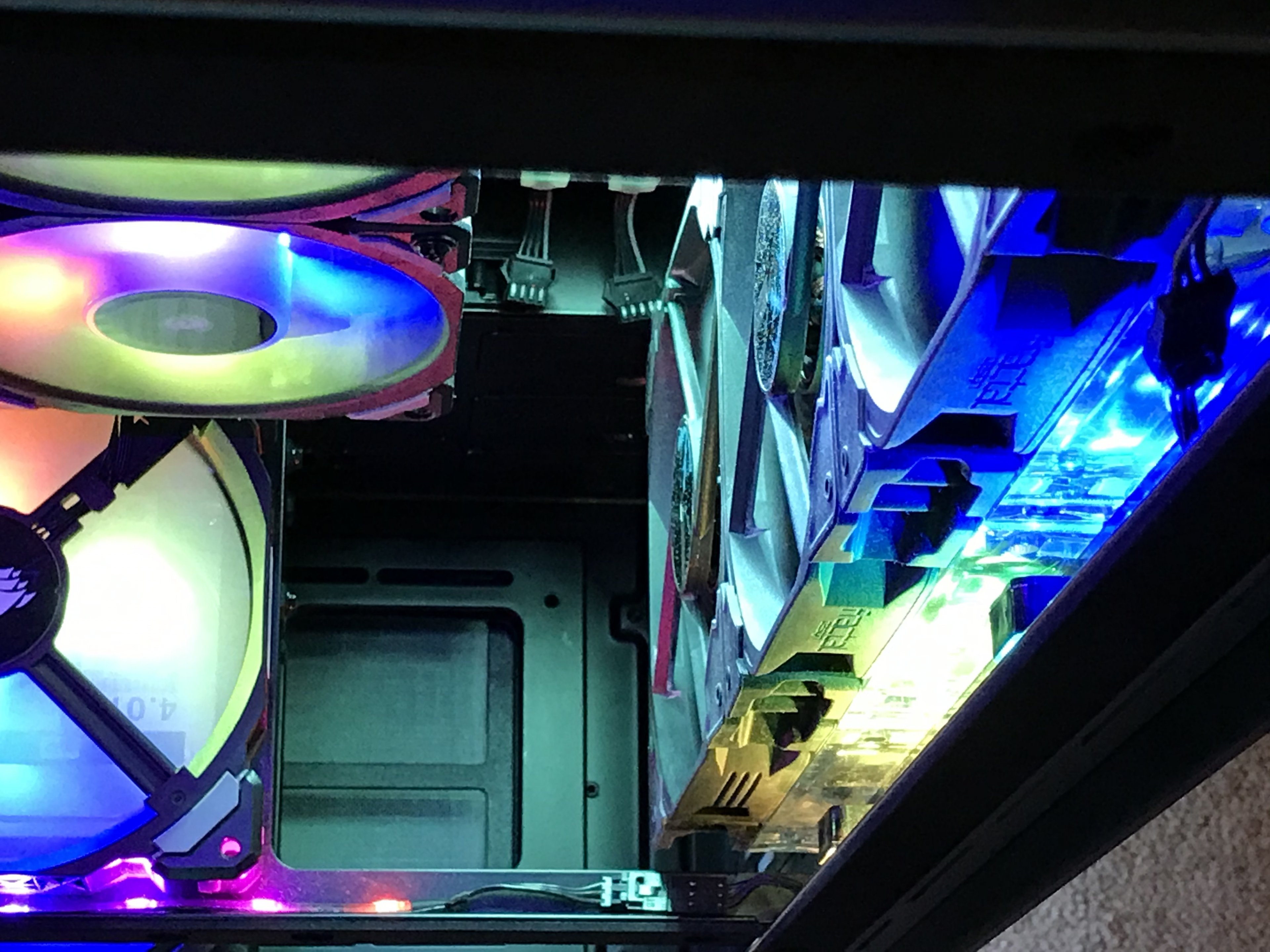

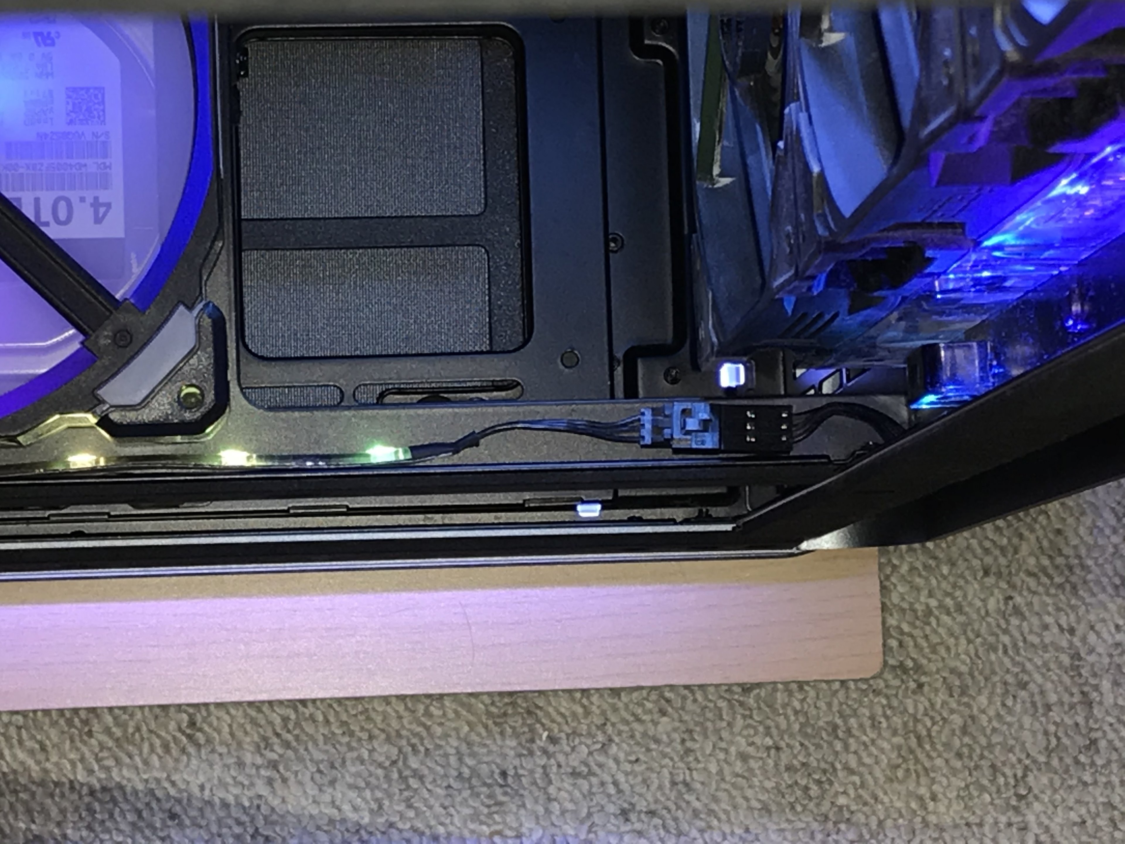

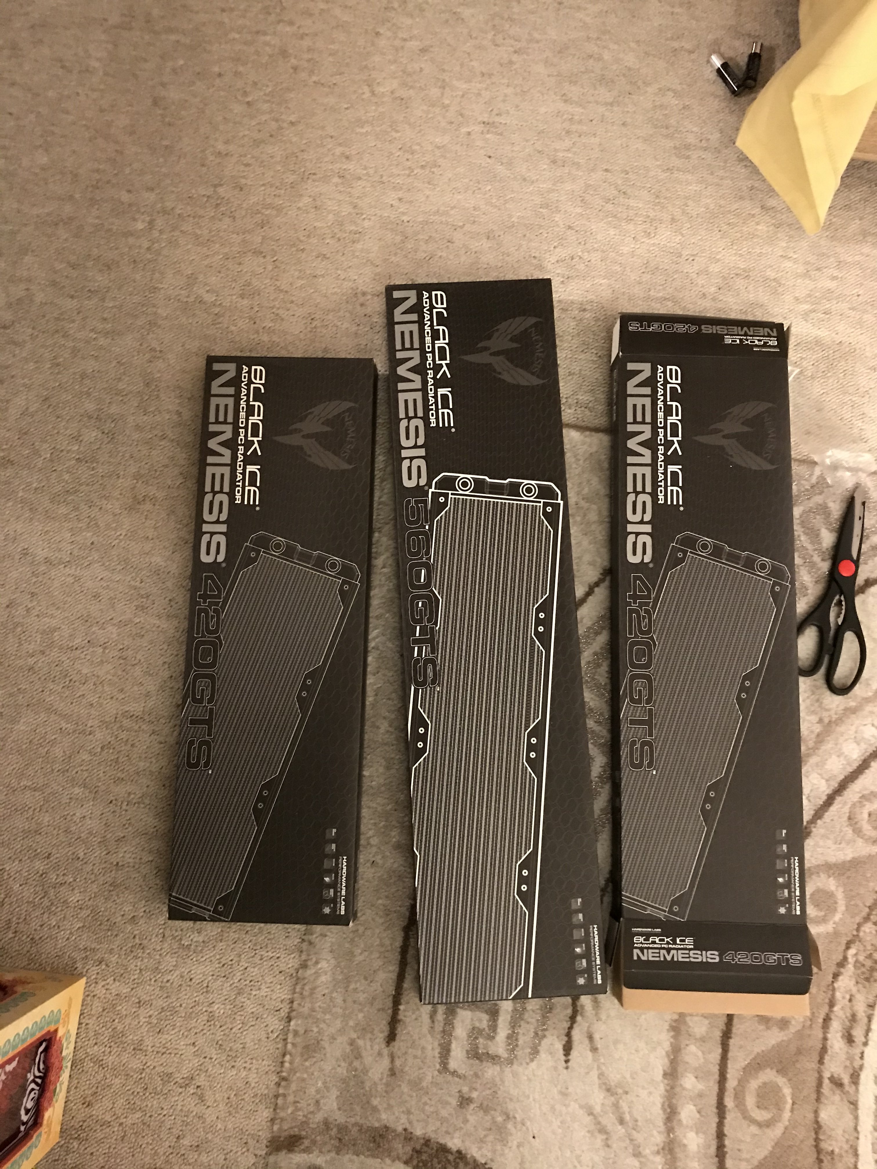

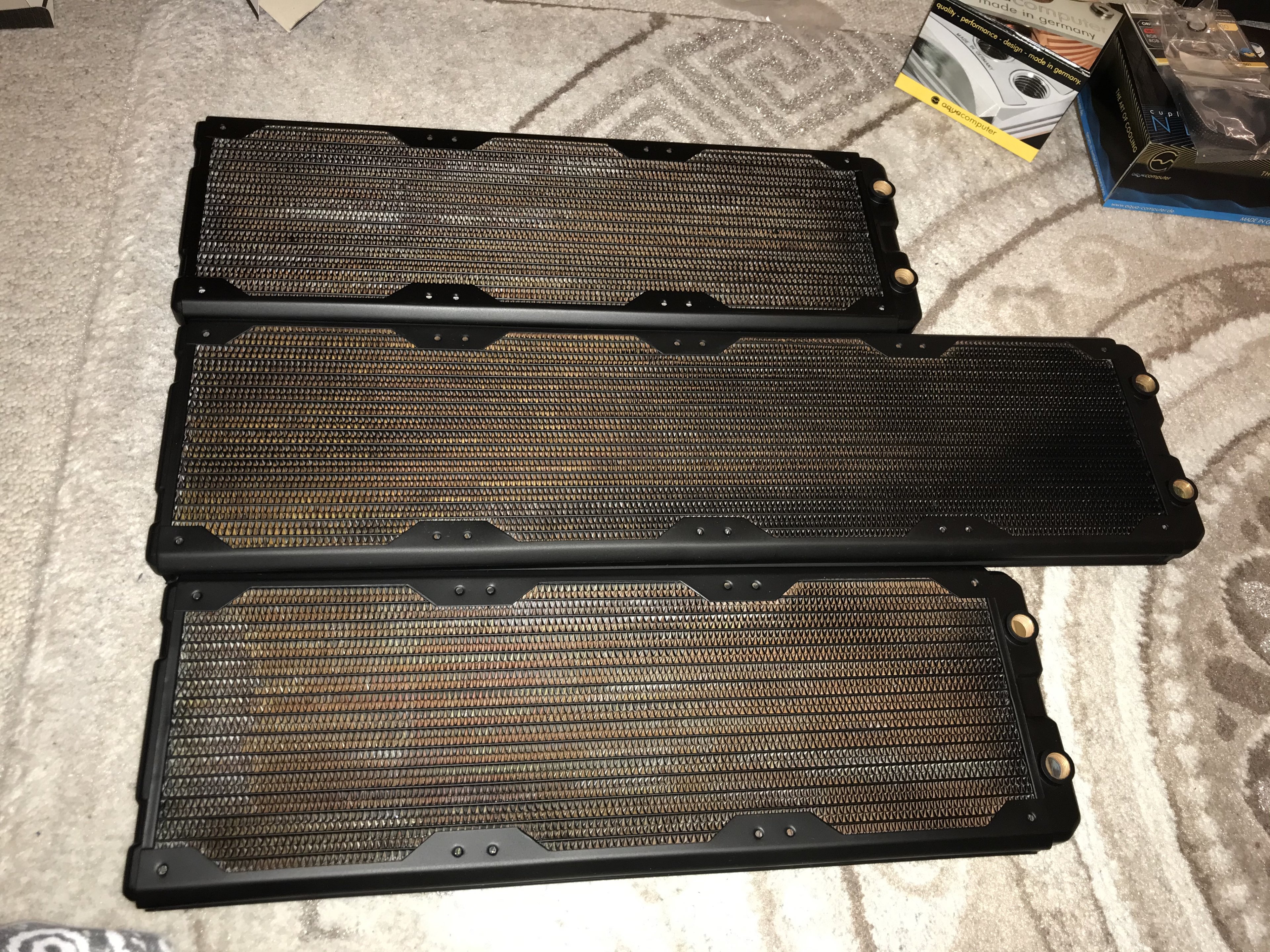

Sorry doppelpost bin auf ein Problem gestoßen leider passt der 560er Radiator nicht ganz das loch im Gehäuse wo der durch soll ist knapp 4mm so schmal.
Werde einfach von dem Steg wo das led band liegt diese 4mm abschneiden dann passt er hoffe nur die Schrauben passen dann noch

Mit was könnte ich am besten die 4mm von dem störenden Blech abtrennen ohne alles ausbauen zu müssen? Kollege meinte mit Blech Schere aber es soll ja sauber aussehen
Wobei es glaube ich Stahl ist den radiator würde ich ungern wegen 4mm wieder gegen was anderes tauschen müssen optisch gefallen mir die black ice nemesis nämlich sehr gut
[ChAoZ]
Rear Admiral
- Jan. 2010
- 5.320
Wenn du es ordentlich haben willst, dann mit Flex oder Dremel, damit schneidest du es weg und kannst die Stelle schleifen, sieht dann aus wie Neu. Mit Schere oder Zange gehts auch, aber nicht saueber am Ende... musst du selbst wissen welche Qualität du willst...
