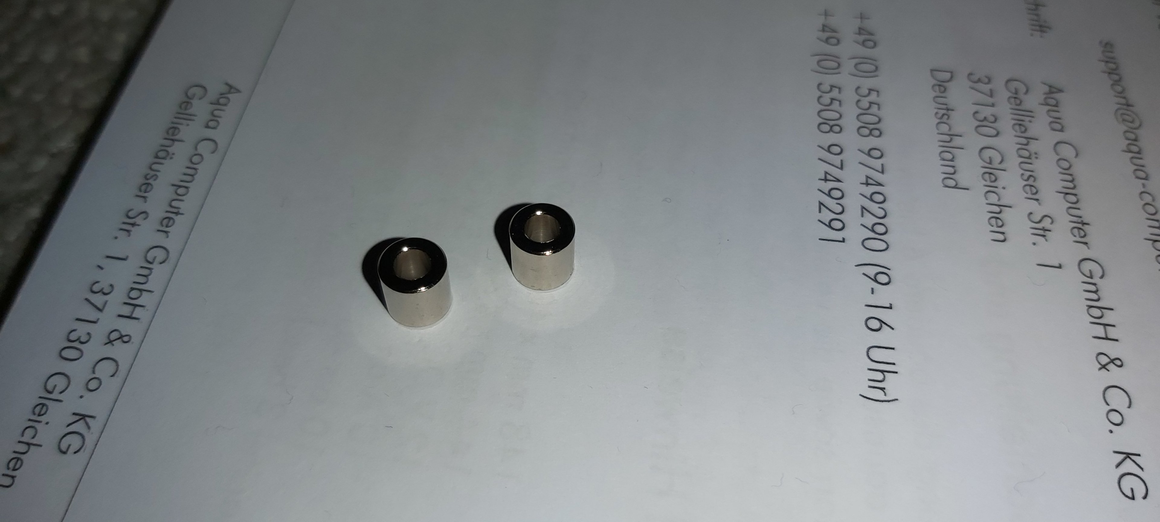

Bin gerade dabei die ersten Teile zusammen zu bauen.
Hätte hierbei noch eine Frage zum aquaero 6
Das möchte ich gleich mit in den Wasserkreislauf mit einbeziehen und habe auch den passiv kühler sowie den wasserblock dazu.
Montage ist denkbar einfach jedoch sind 2 solche Hülsen dabei die in den Anleitungen nicht erwähnt werden die braucht man dann auch nicht oder?
Und kann ich den Kleber am aquaero dran lassen oder weg damit?
Der kühler wertet das aquaero zusätzlich noch etwas auf
Das wird eventuell dafür sein:Gimli2k schrieb:Montage ist denkbar einfach jedoch sind 2 solche Hülsen dabei die in den Anleitungen nicht erwähnt werden die braucht man dann auch nicht oder?
Der Passivkühler ist auch geeignet für die gleichzeitige Montage mit der Real Time Clock (Art. 53127), dafür liegt zusätzliches Montagematerial dem Passivkühler bei.
Ja wird für die real Time clock sein die Abstandshülsen für den passiv kühler sind ja schon am aquaero.

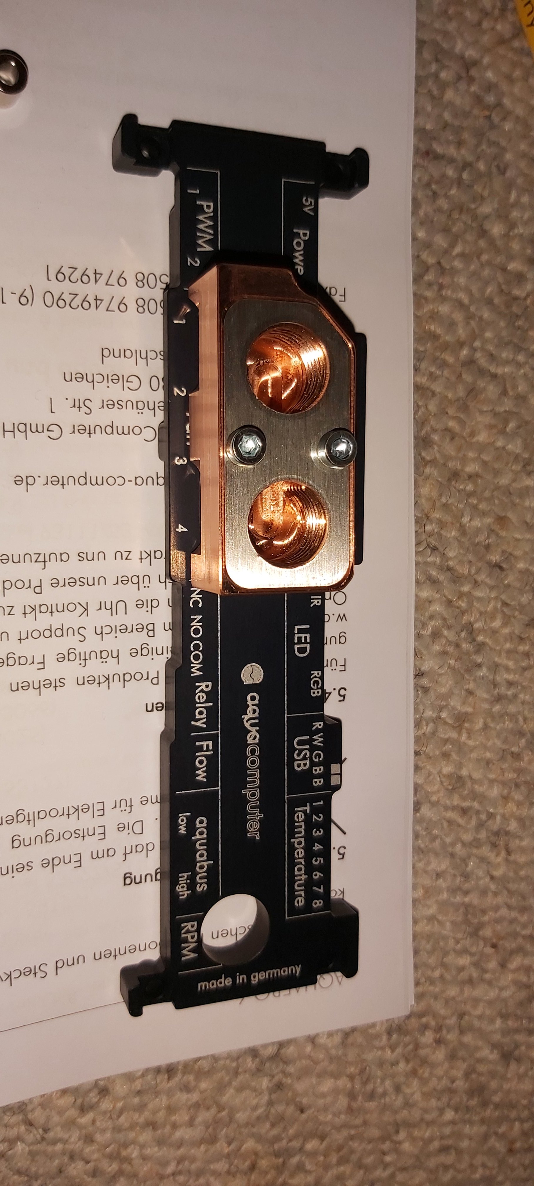

Laut aquacomputer soll der aktive auf den passiv kühler drauf beim aquaero 6 ohne passiv kühler kann der nicht montiert werden
Diesen Beschriftungskleber kann ich den eigentlich dran lassen?
ich habe den AE6 seit es ihn gibt auch mit der schwarzen passiven Kühlplatte. Einen zusätzlichen Wasserkühler habe ich nie gebraucht und mein AE6 habe ich schon mit allen möglichen Geräten voll ausgelastet. Im übrigen wirbt doch AC mit verbesserter Elektronik und damit das der Kontroller nicht mehr so heiß wird. Aber, wie ich schon mal sagte jeder wie er will, ist ja nicht schädlich, solange nur Deine Geldbörse drunter leidet, kein Problem.
Hm die Hülsen haben bei mir keinen Platz bzw würde der kühler dann keinen Kontakt mehr haben zu den Bauteilen die in der Anleitung beschrieben sind.

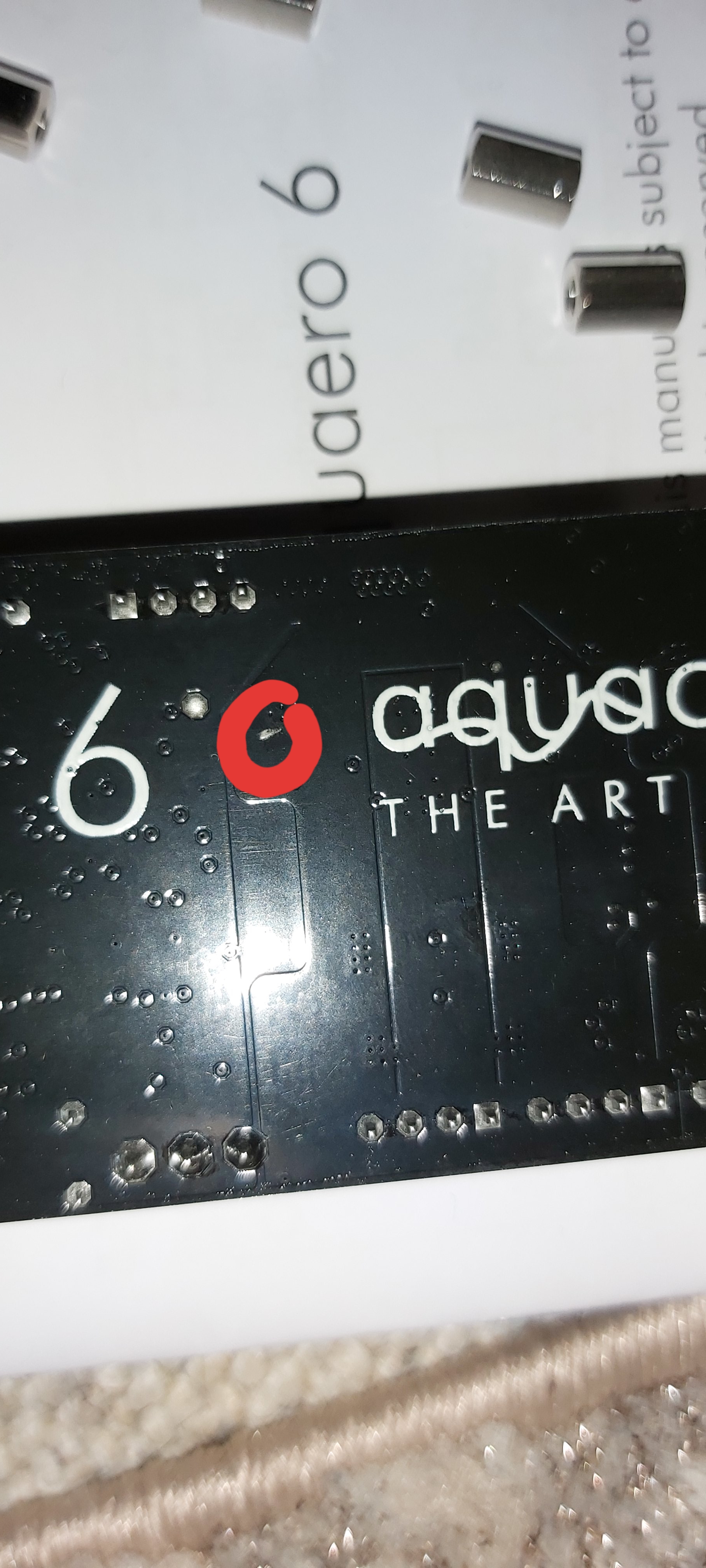

Habe aber wieder was entdeckt was mir nicht gefällt habe das aquaero zuvor nicht genau angeschaut aber heute xd.
Dabei ist mir auf der Rückseite ein kleiner Schaden im PCB aufgefallen kann aber nicht sagen ob das aquaero dadurch schon defekt ist
Habe es mal rot eingekreist soll ich das Gerät mal testen oder gleich RMA?
sieht nach einem Kratzer aus kann man schlecht erkennen, vorsichtig testen und wenn Fehler auftauchen, die nicht selbst verschuldet sind, reklamieren.
Zu den Hülsen kann ich erst was sagen wenn ich umbaue, dann wird eh alles zerlegt. Dazu brauche ich aber die CPU und die wird erst noch gebaut.
