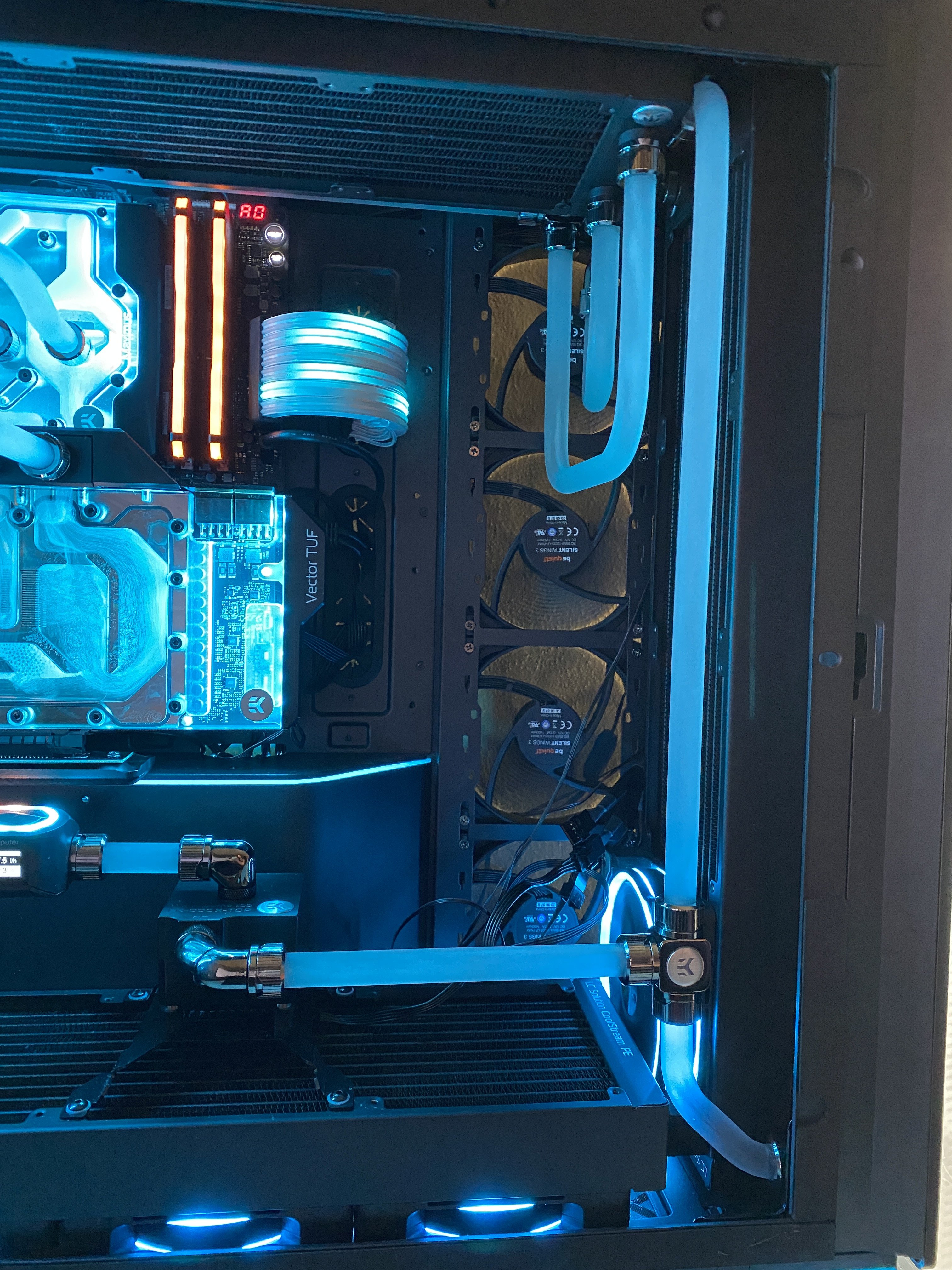

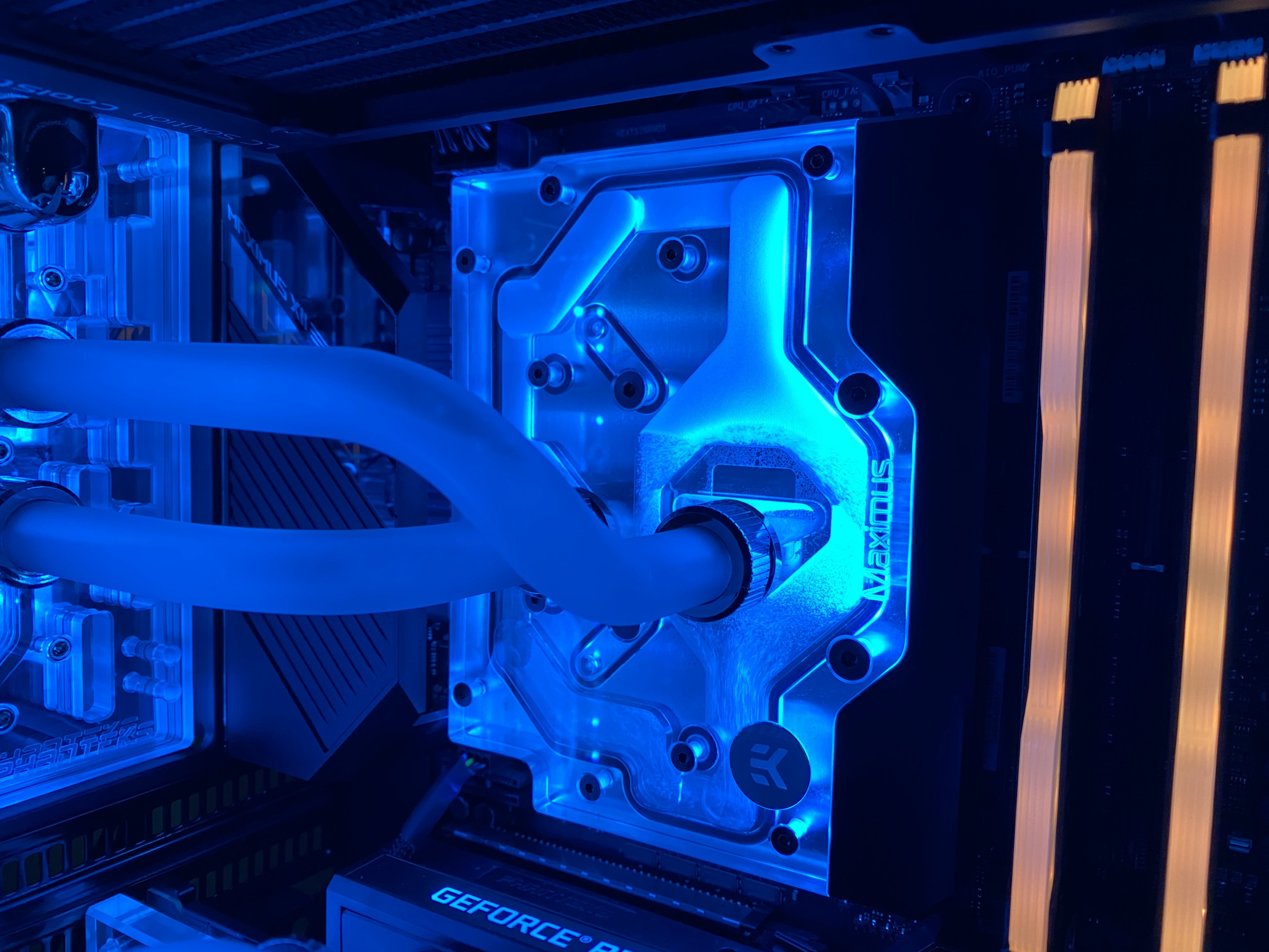

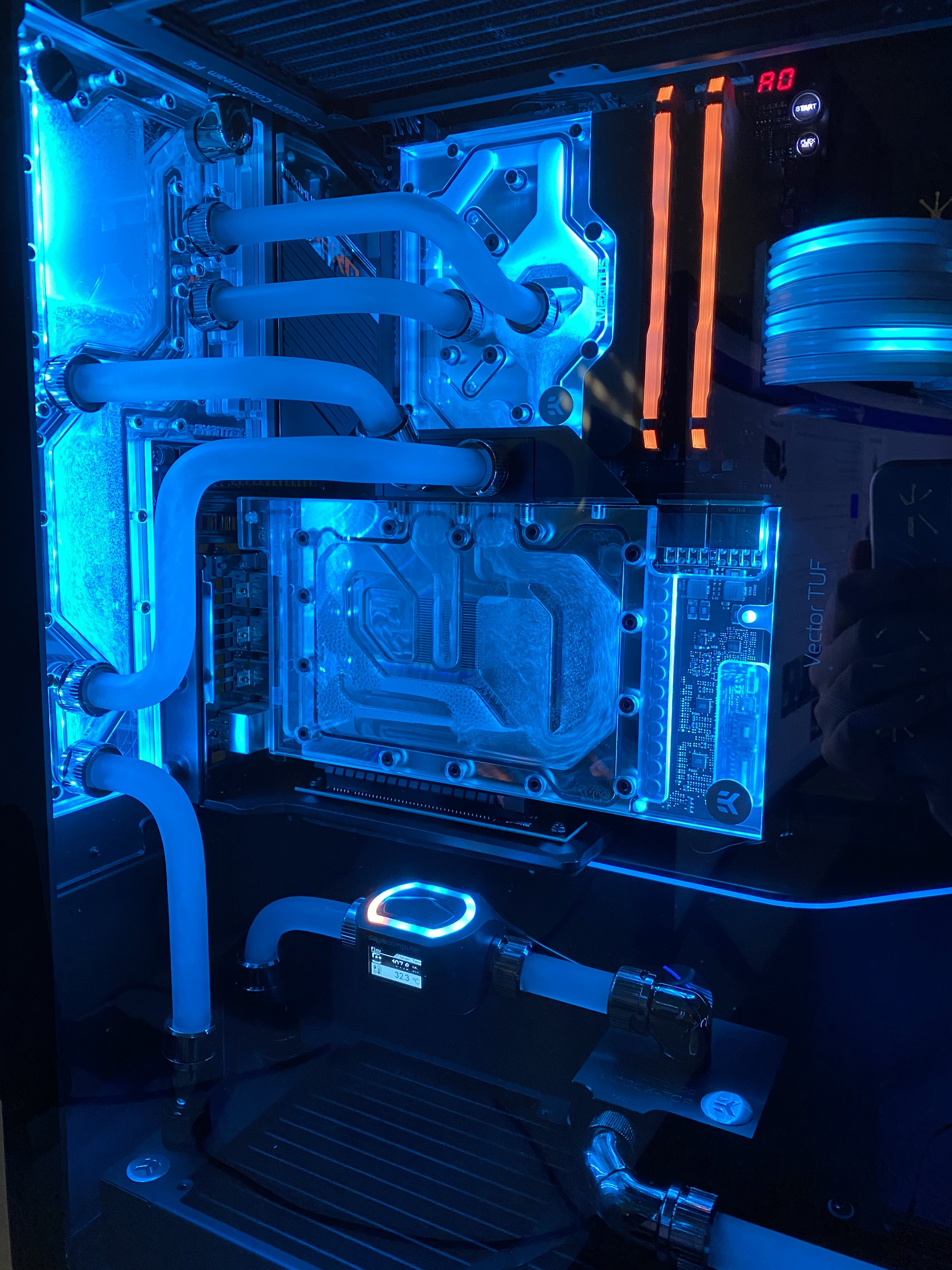

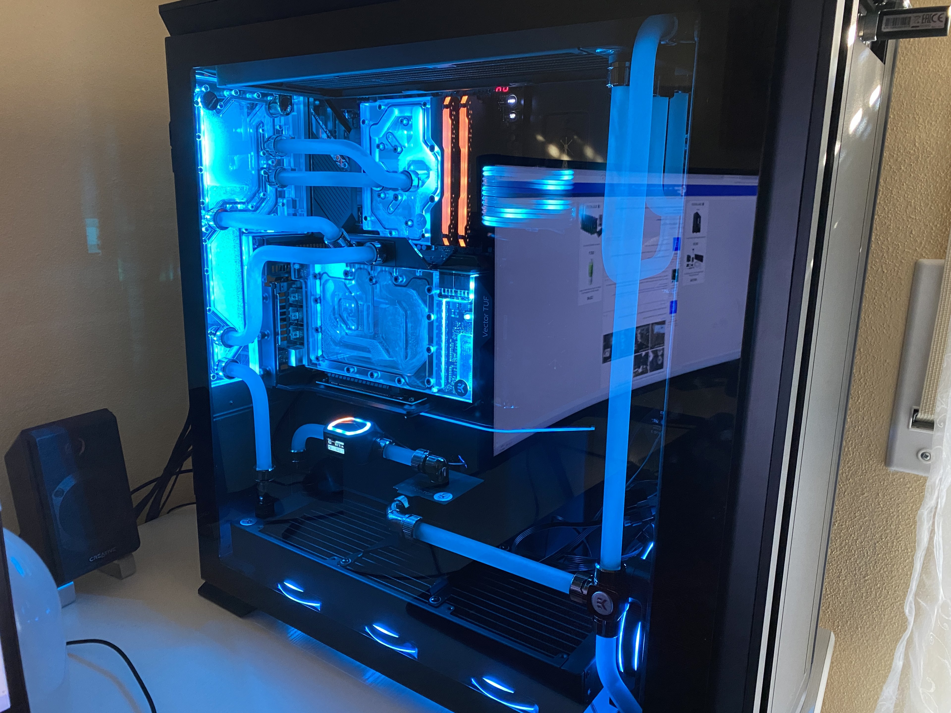

Gimli2k hat das Thema mit der Distroplate schonmal angesprochen das der Parallelkreislauf für GPU und CPU eher suboptimal ist. Dies kann ich aus jetztiger Erfahrung auch bestätigen. Meine CPU und GPU Blöcke haben von sich aus schon eigene Parallelkreise, wie auf den Fotos zu erkennen wird bei den Blöcken so gut wie nur ein Kanal durchflossen. Meinte ihr dies würde besser werden wenn ich CPU und GPU in Reihe verrohre?
"Spawn" hatte geschrieben er hatte auch in/out von der Distroplate vertauscht... eventuell ist das auch noch eine Option?

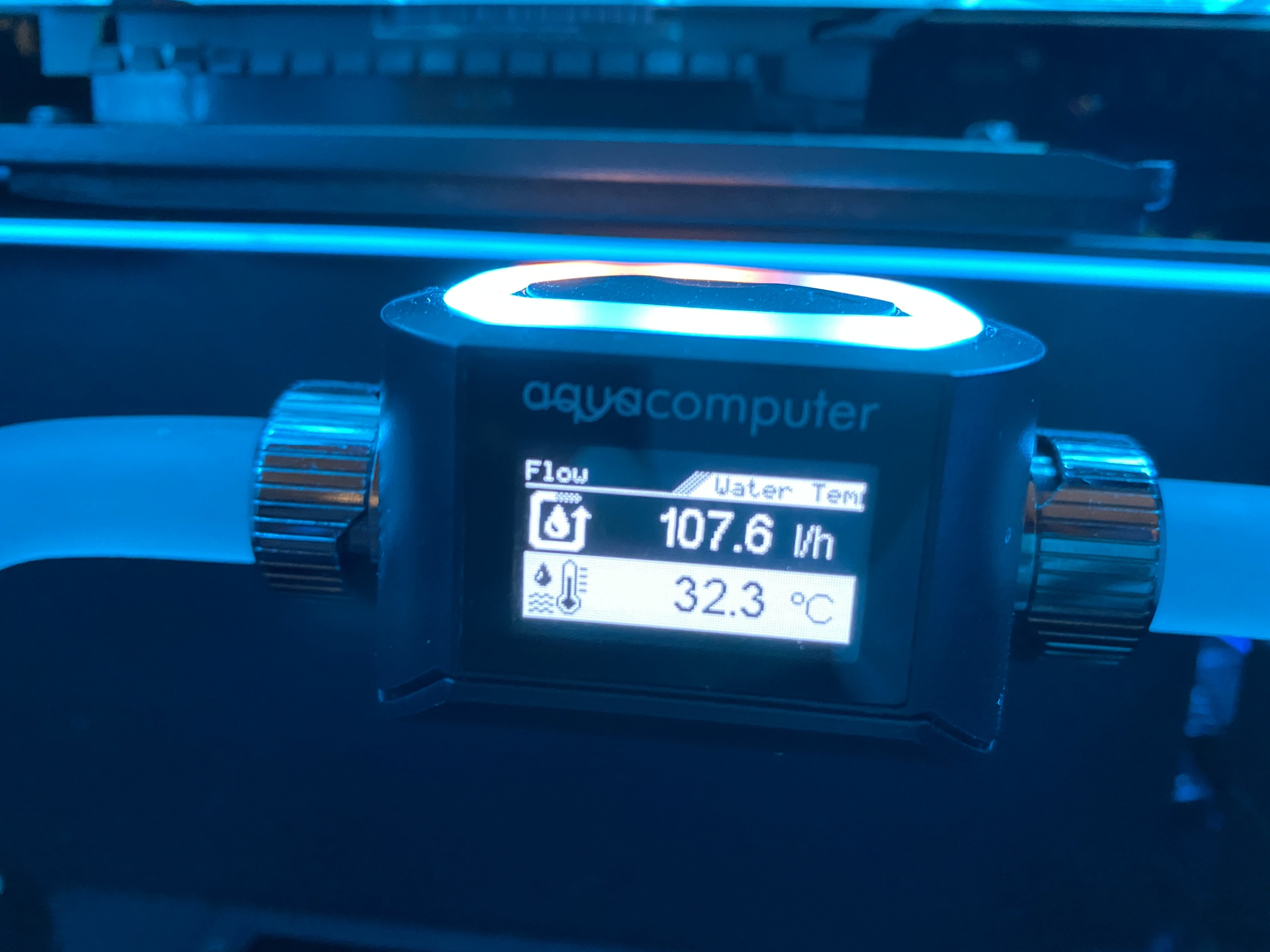

Zum Thema Durchfluss komme ich mit meiner einzelnen Pumpe etwa bei 100% Leistung auf ca. 250l/h. Wie im Foto läuft Sie aktuell bei etwa 40% mit 110l/h.

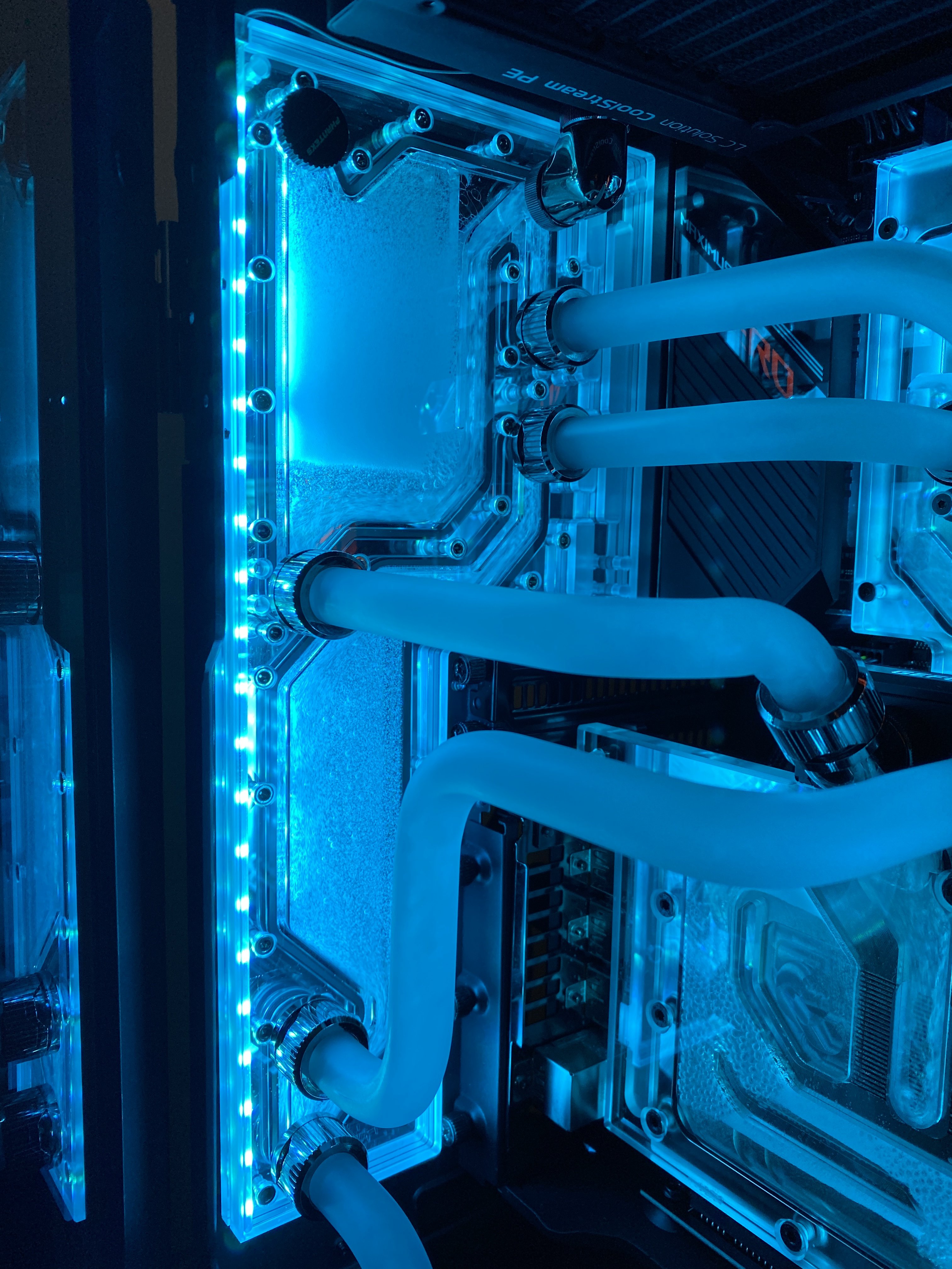

Aktuell habe ich auch noch sehr viel Luft im System und versuche des durch stetiges Nachfüllen an der Distroplate zu beseitigen, ich habe allerdings die Befürchtung das ich dies über die Distroplate nicht ganz raus bekommen werde. Wäre es hier Ratsam noch einen separaten Ausgleichsbehälter zu installieren?

Gimli2k hast du auch so Probleme mit Schaumbildung?

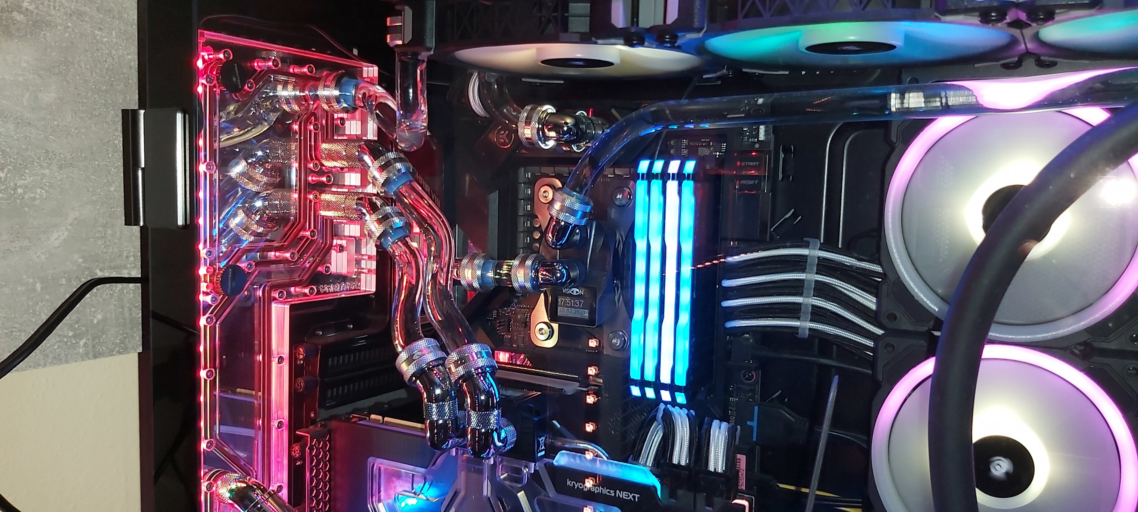

Sieht bei mir gerade so aus
Ich hatte etwas umgebaut und war zu faul neue Hardtubes zu biegen daher habe ich erst mal nur Schlauch benutzt, gefällt mir aber nicht und wird noch geändert

Habe die Pumpe jetzt "nicht hörbar" auf einen Durchfluss von 150l/h und CPU wie auch GPU Block werden durch beide Kanäle durchflossen.
Dadurch das ich jetzt auch weniger Luft im System habe werden auch meine Durchflussraten besser.
auf 100% schafft meine Pumpe jetzt sogar 300l/h
