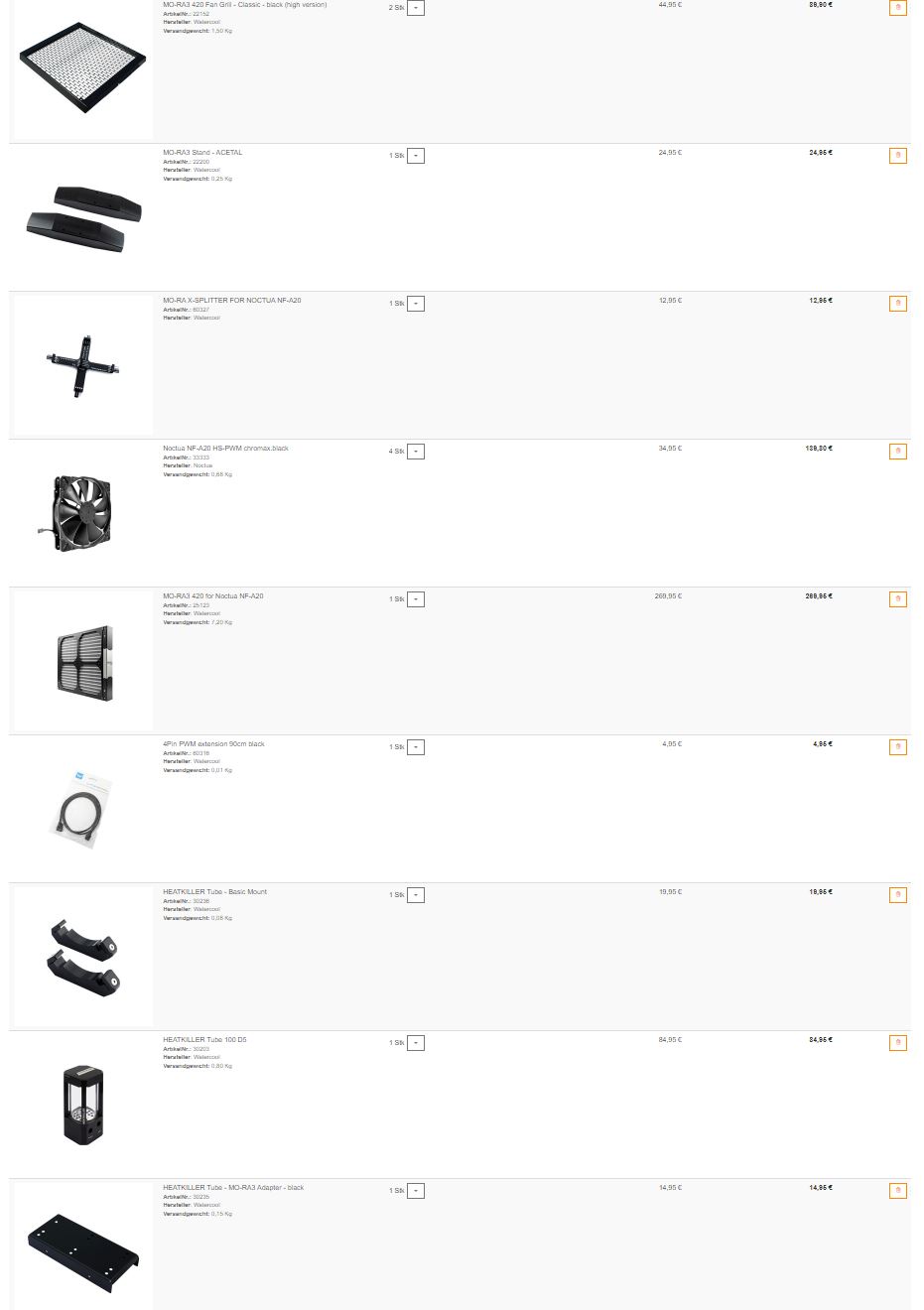

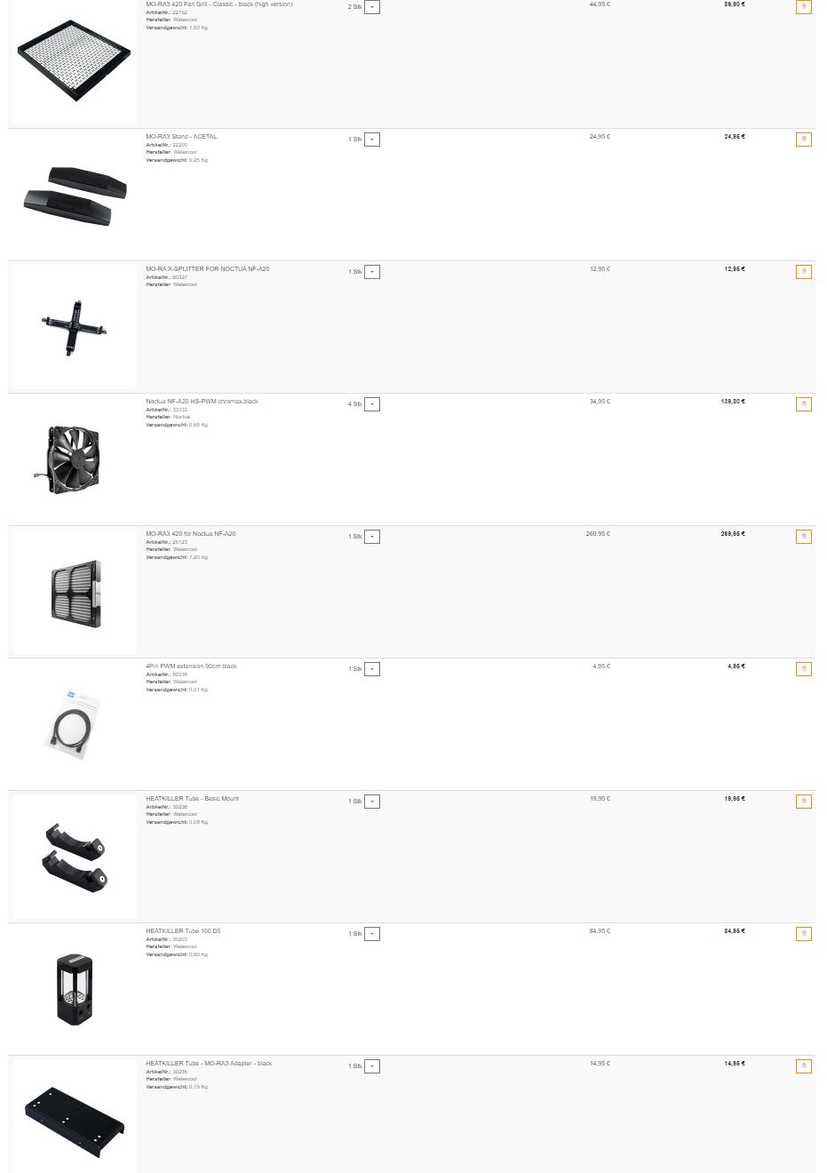

3) Komme auf 662,35 € NUR der Mora Ohne GPU / CPU Kühler , Schleuche und Fittinge.

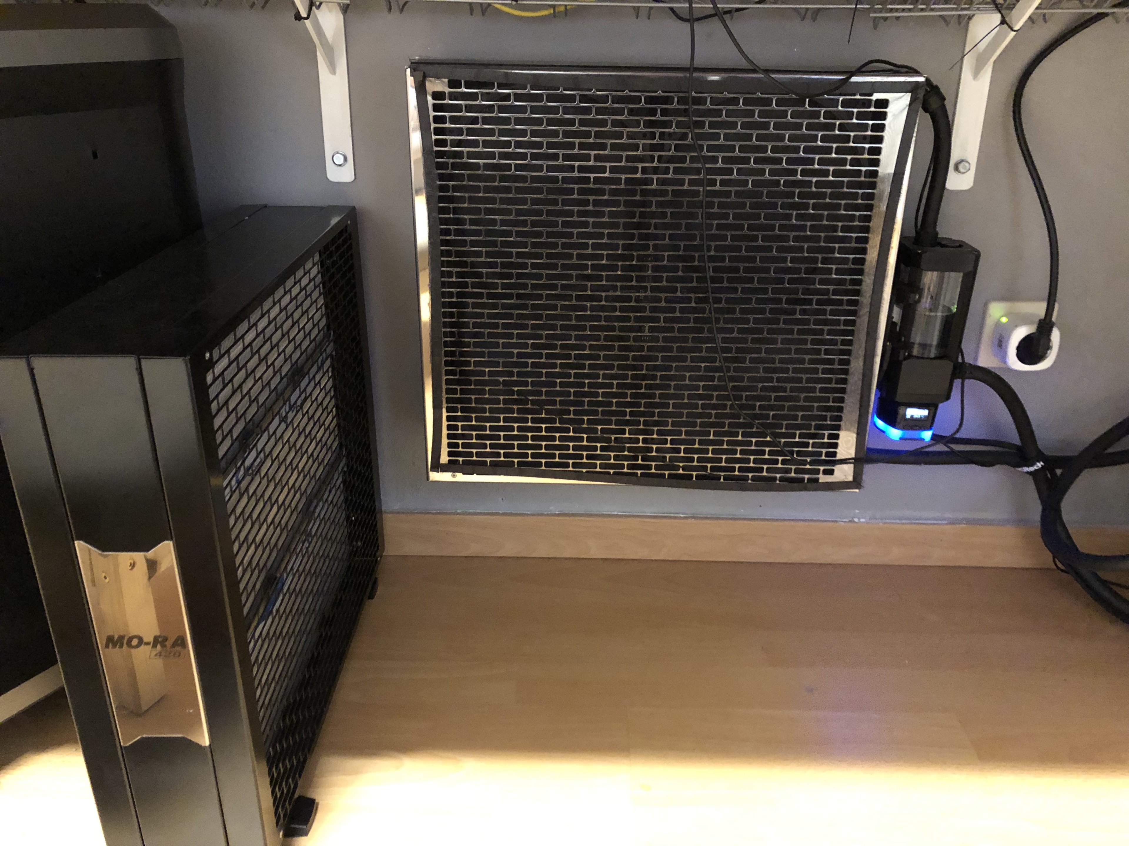

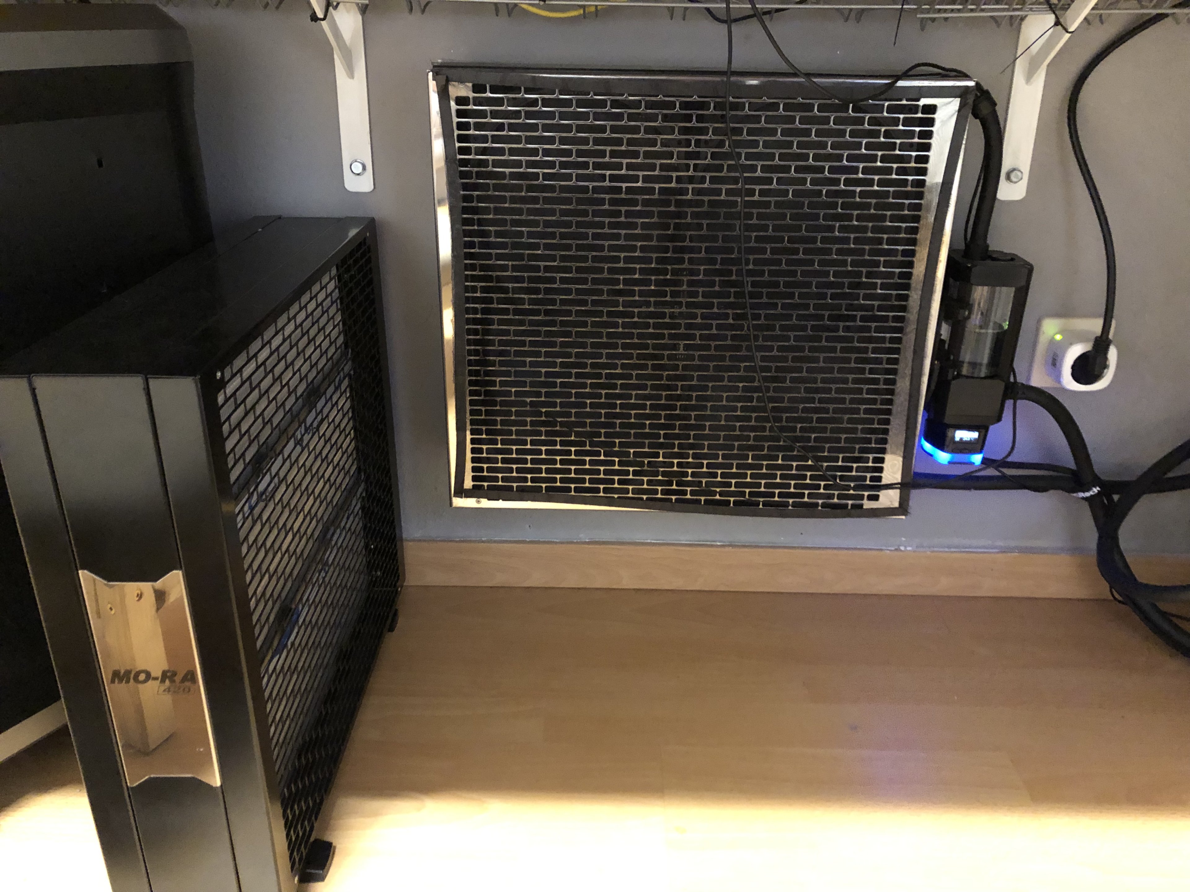

Meiner Steht / hängt noch unterm tisch und wandert demnächst in den Nebenraum ;)
Der zweite ist noch nicht angeschlossen :)
