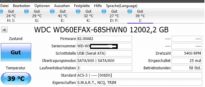

Achja bzgl der Festplatte siehe Screenshot. Es sind die WD60EFAX Im Moment rattern die Platten immer noch. Sprich sie arbeiten. Wie lange kann das dauern bis die den MediaCahce geleert haben ?
Dann sind es Modelle mit SMR.
