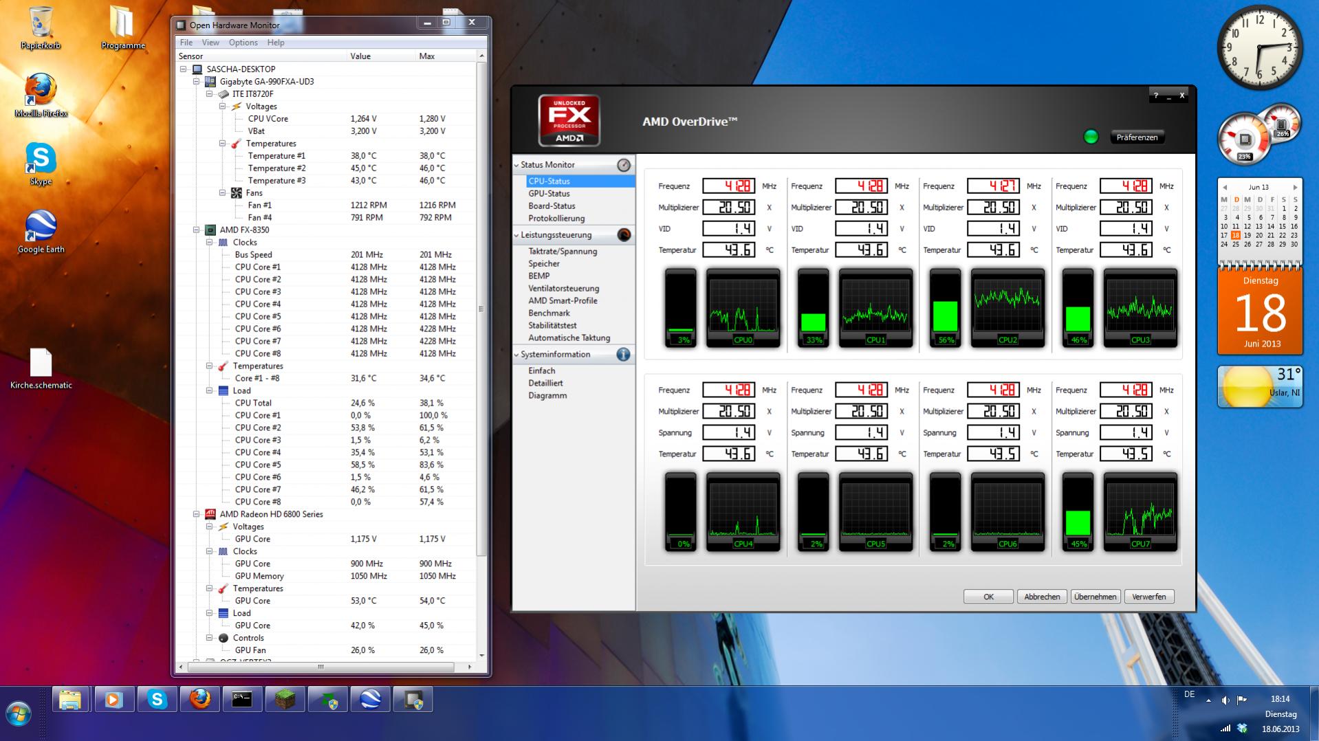

ich habe mit 2 Programmen die Temperatur meine FX-8350 ausgelesen.
Schön und gut, aber ich bekomm 2 völlig verschiedene Ergebnisse. :D
Also welches Programm sagt denn jetzt die "Wahrheit"?
Oder keins von beiden?

Ich vertraue nur HWInfo64 ;)
AMD sollte seine Prozessoren kennen, also tippe ich mal auf die.
Allerdings scheinen da alle Temperaturen gleich zu sein, was gegen die Meßkompetenz spricht.
Bei AMD kann man die Auslese-Temps sowieso knicken.
Wenn die CPU nicht abschmiert passts. :)
Würde AMD die echte Temperatur anzeigen, bekäme so mancher einen Herzinfarkt.
:D
Sehr wahrscheinlich werden die angezeigten/ ausgelesenen Werte vom AOD (AMD OverDrive) am ehesten passen.
Letztendlich ist es wurscht, welches der Tools was ausliest bzw. was da angezeigt wird. Denn so lange die CPU nicht anfängt zu throtteln oder gar in die Notabschaltung geht, ist eh alles in Ordnung. Wenn die CPU throtteln sollte, sollte man das als hellrote Warnlampe deuten, bei der/ einer Notabschaltung ist eh Handlungsbedarf angesagt.
Die Temperaturen können ein vager Anhaltspunkt für den augenblicklichen Zustand sein, mehr nicht.
Und da die Sensoren bei AMD ja eh nur für den bzw. im höheren Temperaturbereich kalibriert sind, weißt du auch was du nun mit den von deinen Tools ausgelesenen/ angezeigten Werten machen kannst ... ;)
Die CPU gibt einzelne Werte für die Cores und die CPU allgemein an.
Aber ich weiß nicht, auf welchen dieser beiden Werte man die allgemeine Empfehlung nicht über ca. 62° zu gehen, jetzt beziehen soll.

Warum schaltet ihr eure Programme nicht auf "Distance to tjmax" um.
Die zählen dann bis Null. Null bezeichnet den Punkt wo der Rechner aus geht. Aus diesem Nullpunkt "erwürfeln" nämlich alle Programme ihre Zahlen, indem sie einfach einen Wert XX Grad dafür "erfinden". Deshalb gibt es so große Unterschiede. Weil Programm XXX sagt "Null ist bei mir 95°" und Programm YYY sagt "Null ist bei mir 105°" ODER .. und das ist der Knaller überhaupt. Ihr für euch selbst irgendwelche X-bliebigen Werte eintragen könnt.
Alles was über 20 liegt ist völlig Save. Alles was über 10 liegt ist Save
Dann hört vielleicht endlich mal dieses "heul heul, mein Prozessor hat XXX Grad (beliebige Zahl einsetzen) ist das jetzt gut oder schlecht?" auf. Denn schließlich ist es zur Zeit mit normalen Mitteln praktisch unmöglich eine CPU über die Temperatur zu beschädigen.
AMD Overdrive zeigt die Temp ziemlich genau an. 43 ° ist doch völlig in Ordnung für die Jahreszeit ;-)

Wus? Nein, anstatt absolute Zahlen in ° anzuzeigen, einfach nur das Delta zum Abschaltpunkt anzeigen lassen. DAS ist nämlich bei allen Programmen gleich.
Bedeutet nicht das mein Prozessor 81° im Idle und unter Last gerade 51° warm ist, sondern dass er Abschaltet wenn er noch 51° wärmer wird. Ich fange erst an mir Gedanken um meine Kühlung zu machen, wenn der Wert unter 20° fällt. Und ich mache mir erst Gedanken um mein OC wenn der Wert unter 10° fällt.
Und dabei weiß ich gar nicht ob mein Prozessor jetzt 60, 70, oder 120° warm ist, weil es völlig uninteressant ist, und zudem noch an den Haaren herbeigezogen, weil es kein Programm messen kann :-)

Ich wollte nur wissen an welchem Programm ich mich orientieren soll.
Wollte mal ein OC Versuch machen und dafür sollte man die Temperaturen wissen - jedenfalls die angezeigt werden. ;)
Das die CPU abschaltet, dass weiß ich auch, aber dazu muss es ja nicht kommen, oder? :)
Kaputt geht davon nix.
Dann weißte auch bei welcher Temp die CPU abschaltet und bleibst halt immer 10° davon entfernt. Dann ist es auch völlig egal welche Temperatur bei Dir angezeigt wird, weil sie für Dich "richtig" ist.
