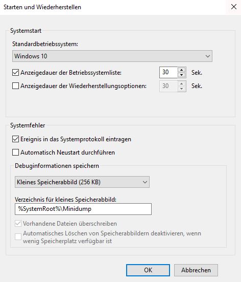

Ich würde gerne Minidump Files hochladen, jedoch werden keine erstellt. Die Settings dafür sind jedoch meiner Meinung nach aber richtig gesetzt. Habt ihr hierfür Tipps?

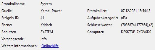

Die Ereignisanzeige sagt 41 (63) was ja definitiv auf Hardware hinweist. Unter C:Windows gibt es keinen Minidump Ordner bzw Files.

Sicher, dass es WHEA ID41 ist und nicht Kernel-Power ID41 ?

Es werden keine Minidumps erstellt von Windows. Settings dafür sind weiter oben gepostet.

Du hast nur nen kleinen Teil des Events gepostet.
Mach mal einen Screenshot von dem kompletten Event!
Kannst du mir sagen, was du damit meinst? Details zum kritischen Fehler? Oder wie finde ich das komplette Event?
