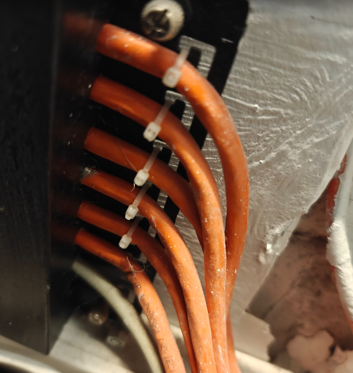

wir beziehen in Kürze einen Neubau, in dem in jedem Raum eine Netzwerkdose gelegt wurde.
Im Keller kommt das alles so an:

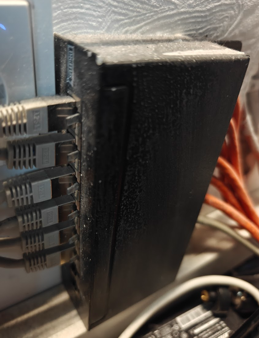

Was benötige ich da jetzt genau, damit das ganze auch wirklich zum Netzwerk wird? Hier in unserer Mietwohnung stecken die Kabel direkt in so einer Box (Router? Switch?) und dann laufen auf der gegenüberliegenden Seite die Netzwerkkabel mit richtigem RJ45 Stecker raus, siehe nachfolgende Fotos (aktuelle Mietwohnung, nicht der Neubau!):

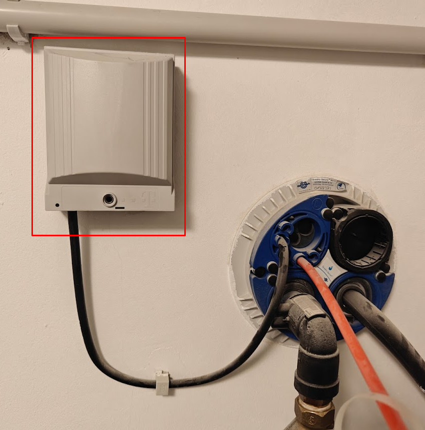

Und hier auf dem Bild kommt dann "das Internet" raus? Hänge ich dann direkt auch dort die Fritzbox dran, wenn der Telekomtechniker da war? Eine Telefondose habe ich im Haus nämlich vergeblich gesucht:

Im Keller müssen auf die Kabel RJ45 Module, welche dann entweder in ein Patchpanel oder auch Netzwerkdosen kommen.

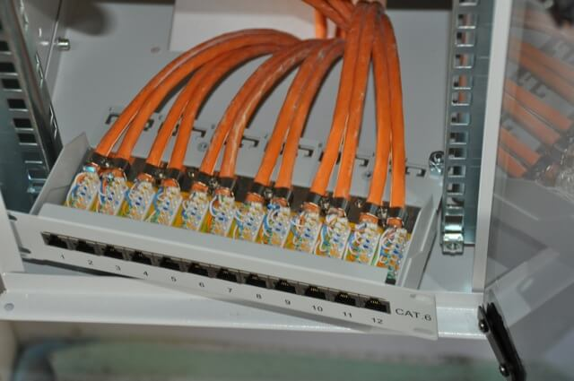

Bzgl. Hausverkabelung brauchst du ein Patchpanel. Siehe

1. die schwarze Box ist ein Patchpanel, das benötigst Du in Deinem Neubau auch. Dort werden die orangefarbenen Kabel aufgelegt und von dort geht es dann mit Patchkabeln zu einem Router oder Switch. Du hast dort 4 Duplex-Kabel, also 8 Ports und benötigst ein 8-Port-Patchpanel.

Einen Elektriker. Weil Auflegen musst du die Kabel, jemand hat die ja abgeschnitten.
An die roten Kabel müssen Anschlüsse dran

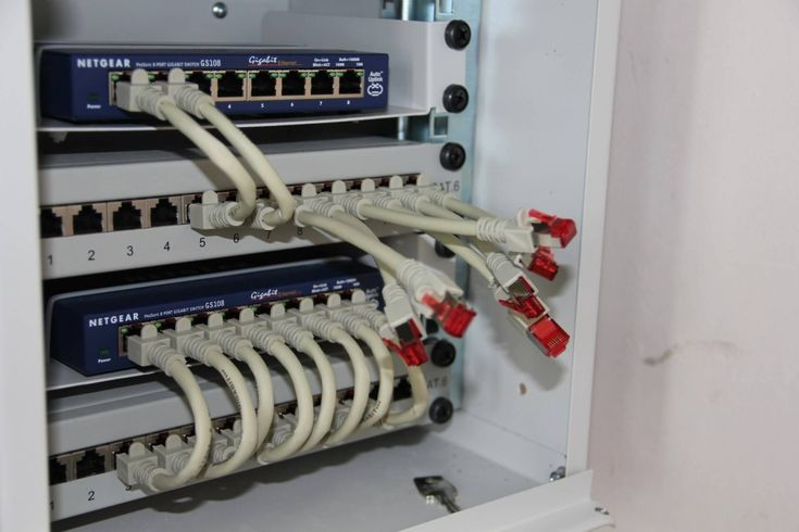

Dann kaufst du einen Switch, an einen Port kommt die Fritzbox. Und dann vom Switch zu den einzelnen Räumen.

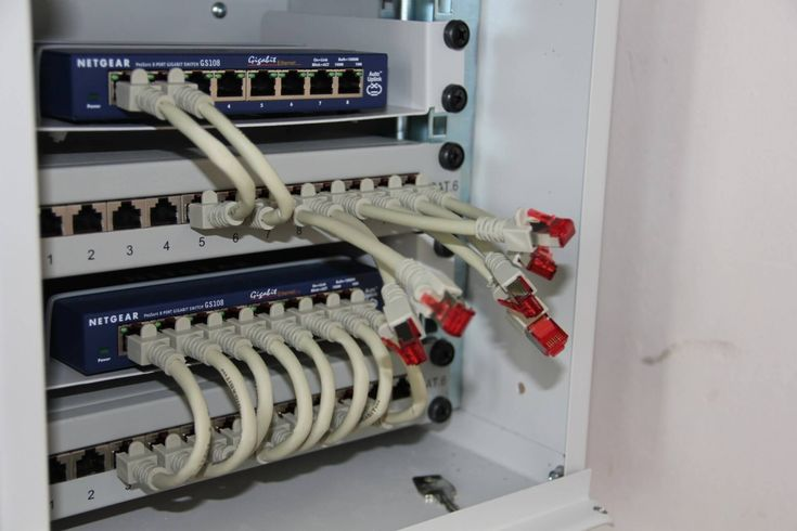

Der Netgear ist auf dem Bild dein Switch, und am grauen Panel sind hinten die roten Kabel.
Theoretisch kannst du das Patchfeld auch weg lassen und die roten Kabel direkt in den Switch stecken. Aber .... naja... uncool^^.

... ich sehe dort sogar 9 Kabel ankommend.... Du benötigst also mindestens ein 12er Patchpanel.
Allerdings finde ich die Kabel recht kurz, angesichts der Tatsache, dass ein 12er PP schon recht breit ist und die Cat-Buchsen später nach unten gehen müssen wo aber bereits eine Rohrleitung ist
Der Elektriker muss die Datenkabel durchmessen und darüber ein Protokoll erstellen. Eine Messung kann nur erfolgen, wenn beide Enden des Datenkabels fest angeschlossen sind. Das wäre in Deinem Fall ein Patchpanel.
Patchpanel. Ist tatsächlich Aufgabe von demjenigen der die Kabel verlegt bzw. die Dosen in den Räumen montiert hat, sofern es nicht anders ausgemacht wurde.

Die erste TAE Dose ist Aufgabe der Telekom, die werden da einfach eine TAE Dose Aufputz daneben setzen.

Das ist kein Glasfaser, das ist noch ganz Oldschool Kupfer.

Ich werde mit dem Bauträger sprechen, wie die Fertigstellung des Netzwerks geplant ist. Die Kabel sind übrigens noch wesentlich länger, die kommen oben aus der Decke und werden nur nach unten geleitet (hier noch ein Screenshot aus einem Video, kann morgen nochmal ein besseres Foto machen).
Und ja, erstmal nur DSL. Glasfaser ist noch nicht erschlossen. Ich glaube aber, dass das Leerkabel schon liegt.

So wie ich das erkenne, kommen da 4 Duplexkabel an, die zu den Räumen gehen.
Dazu ein einzelnes, was wahrscheinlich zu dem Telekom Anschluss auf deinem anderen Bild geht.
Das wäre dann für den Router. Dazwischen muss ein Elektriker ein Patch Panel montieren und die 8 Raumdosen auflegen. Du brauchst dann noch einen Switch um das Netzwerk von der Fritzbox kommend auf die Dosen zu verteilen.

Patchfeld (entweder direkt oder Rack-Variante mit vertikalem Rackmount), oder vertikal Rackmount für an die Wand mit Modulträger + Keystones.
Ich wäre eher für letzteres, 24er Träger und nur die Keystones montiert die man auch braucht.
Die günstigen Patchpanel sind mWn. nicht gelötet, sondern nur wie gepresst. Da gibt es über die Zeit hier und da mal Probleme, dass sich die Kontakte vom Stecker an der Platine lösen und dann ist der jeweilige Port unbrauchbar.

Jedenfalls müssen auf die ganzen orangenen Kabel jeweils ein Netzwerkstecker drauf und dann werden die auf ein Patchpanel angeschlossen. Das Patchpanel sieht aus wie ein Switch (mit dem Switch werden alle Netzwerkkabel miteinander verbunden, wie beim Router den du bestimmt immer hattest).
Was macht das Patchpanel und warum nicht direkt auf ein Switch?
Von solchen starren Verlegekabel (orange) geht man immer erst auf ein Patchpanel :d
