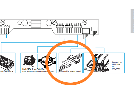

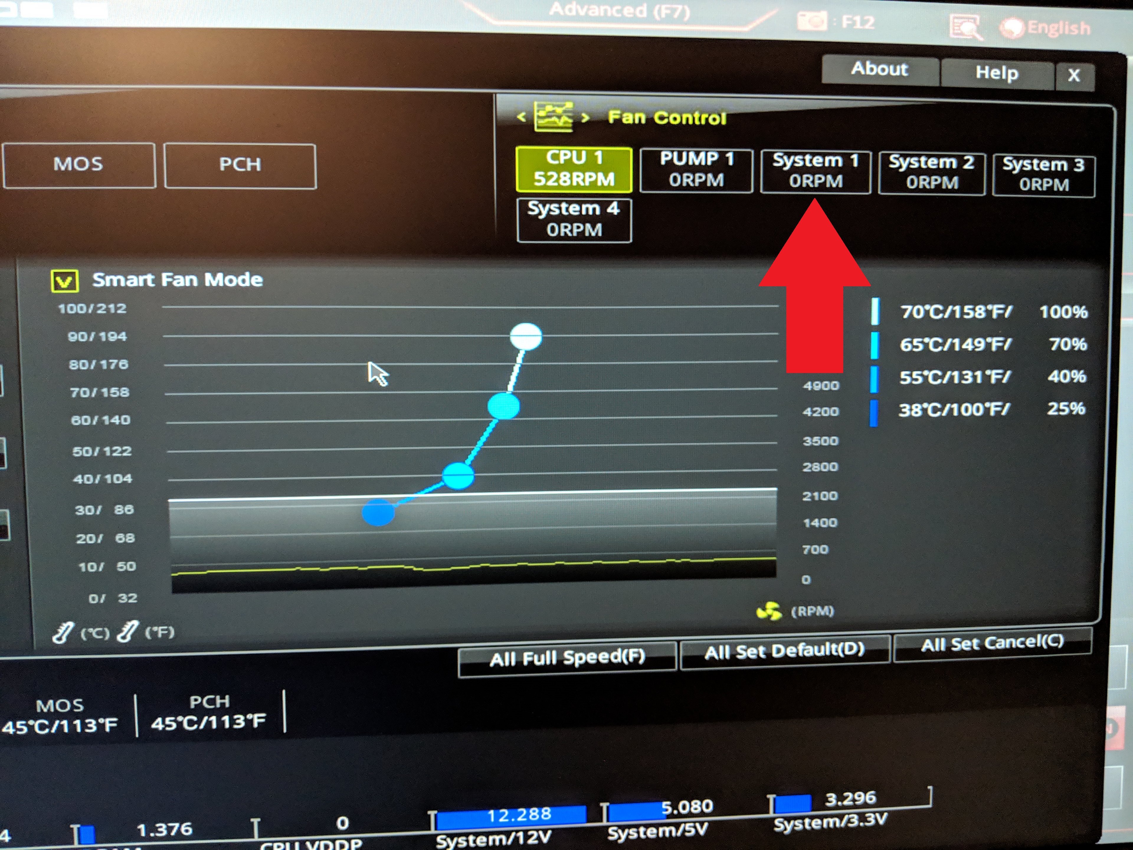

Die 3 Gehäuselüfter stecken an einem "Nexus+ 2 Fan Hub" per 3-Pin Anschluss. Diese laufen im DC Mode. Wenn ich auf PWM stelle, gehen die Lüfter aus. Er zeigt mir auch keine Umdrehungsgeschwindigkeiten an (Roter Pfeil auf dem Bild).
Ich habe mal ein Bild angehängt. Exakt so sieht es bei mir auch aus. IMG_20181126_020946.jpg

Die Lüfter beim Fractalgehäuse haben eine Anlaufspannung von etwa 5v. Vorher bleiben sie aus.
Zum Hub mit PWW, der übersetzt für die DC Lüfter in DC. Aber die starten eben erst zwischen 40% und 50%.
Deine Lüfterkurve ist dafür am Beginn zu niedrig.
Anmerkung. Das Tachosignal wird von den DC Lüftern nicht übertragen. Die rpm kannst du von denen nicht im BIOS auslesen. Tacho kommt, denke ich, nur von dem PWM Port, der für den CPU Lüfter gedacht ist.
Ist ja nicht schlimm.
Reaktionen: der Unzensierte und -Overlord-
Abhilfe könnte ein maximal steiler Anstieg zwischen dem ersten und dem zweiten Regelpunkt der Kurve bringen. Der zweite Regelpunkt muss dann natürlich so gewählt werden das die Lüfter auch anlaufen. Alle weiteren Regelpunkte dann langsam steigend. Sollte funzen.

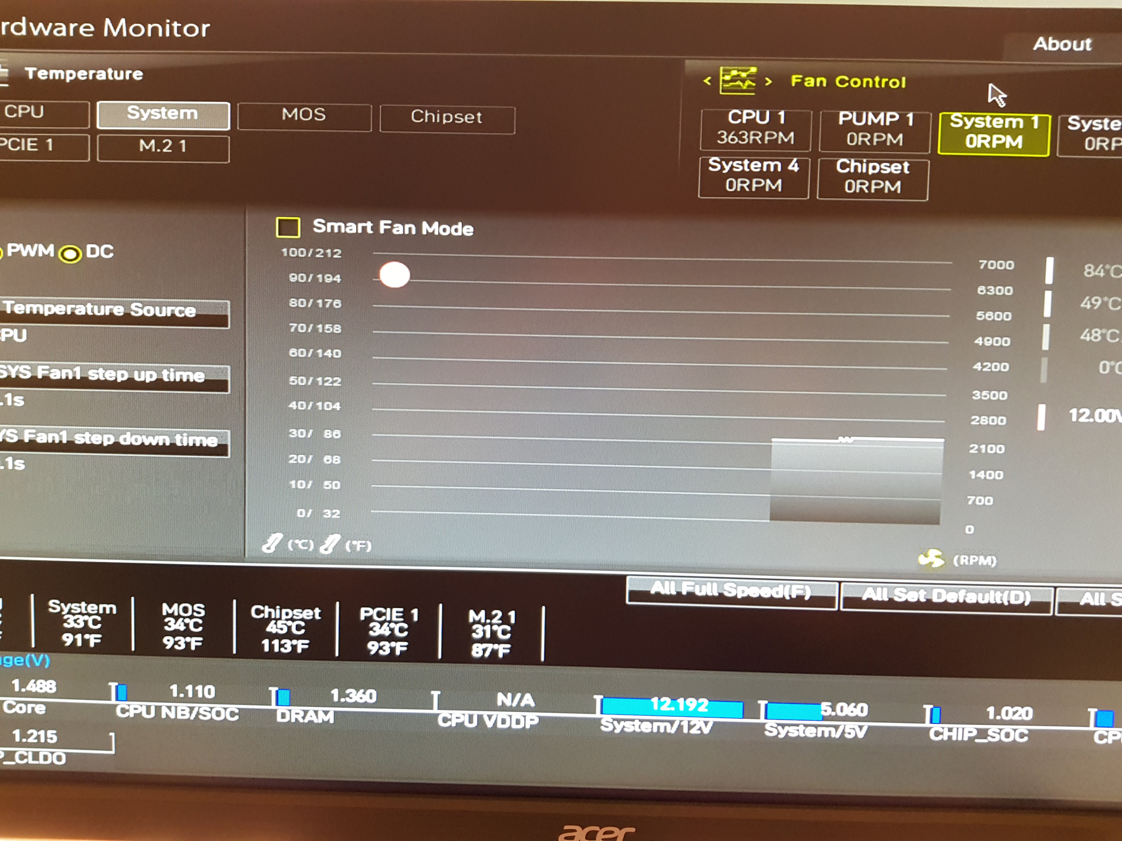

Das auf dem ersten Bild ist nur ein Beispiel und es ist die CPU und nicht die Gehäuselüfter. Ich habe mal mit dem Handy ein Bild von den Gehäuselüftern gemacht. 20200723_090520.jpg
Es ist völlig egal, was ich dort einstelle. Es ädert sich nichts.

Muss auf PWM . Dann Smart Fan aktivieren und eine geeignete Lüfterkurve anlegen.
Du kannst entscheiden, ob sie im Idle aus bleiben sollen und erst ab Temp X anspringen.
Wenn sie von Anfang an laufen sollen gleich ca. 45% drauf.
(Und beachten, dass der Hub auch Strom vom Netzteil benötigt, d.h. das SATA Stromkabel muss mit dem Netzteil verbunden sein).
