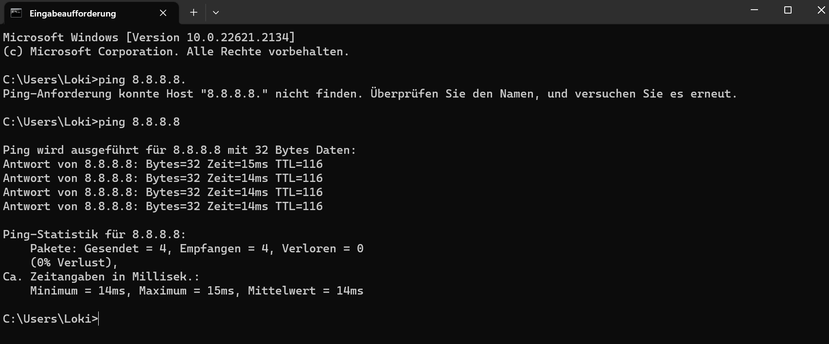

Wenn ich einen Ping sende an 8.8.8.8 alles in Ordnung

Die Frage ist ja warum bekomme ich das überhaupt und kann einen Ping ins Internet senden an google aber Browser und alles andere am PC sagt kein Internet.

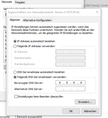

Wenn ich manuell einen DNS Server eintrage, dann bei IP4 oder auch IP6? unter Windows oder in der Fritzbox?wenn ja welchen sollte ich nehmen zum testen?

Du hast ein DNS Problem. Du hast nur IPv6 DNS Server. Ping ist nicht auf DNS angewiesen und schickt den direkt an die IP.
Gib mal "nslookup computerbase.de 8.8.8.8" ein.

DNS kannst du in der FB eintragen, dann wird nicht mehr der des Provider verwendet.
Am Client bitte alles auf Automatisch beziehen lassen sonst gibts Probleme mit dem DHCP der FB

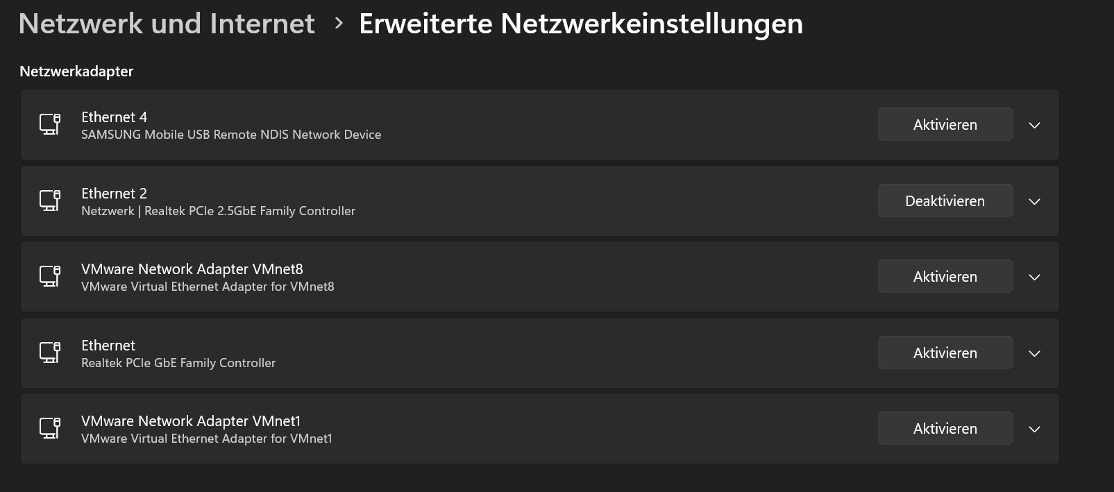

riversource schrieb:
Du hast vom ipconfig nur die Ausgabe eines Netzwerkinterfaces gepostet. Wenn da mehrere sind, dann könnte die IP-Konfiguration der anderen Interfaces stören. Poste mal den kompletten Output von ipconfig, und auch den von route print.
Was in der CMD ausgegeben wurde habe ich alles kopiert.
Das sind meine Adapter die ich habe
2 Virtuelle 2 Realtek und mein Telefon damit ich hier schreiben kann. Die 1 Realtek ist schon seit Ewigkeiten deaktiviert weil die nur 100 mbit macht auch wenn 1 gbit eingestellt ist. Zu testzwecken hatte ich das Kabel aber auch mal dran, hatte aber nichts gebracht.

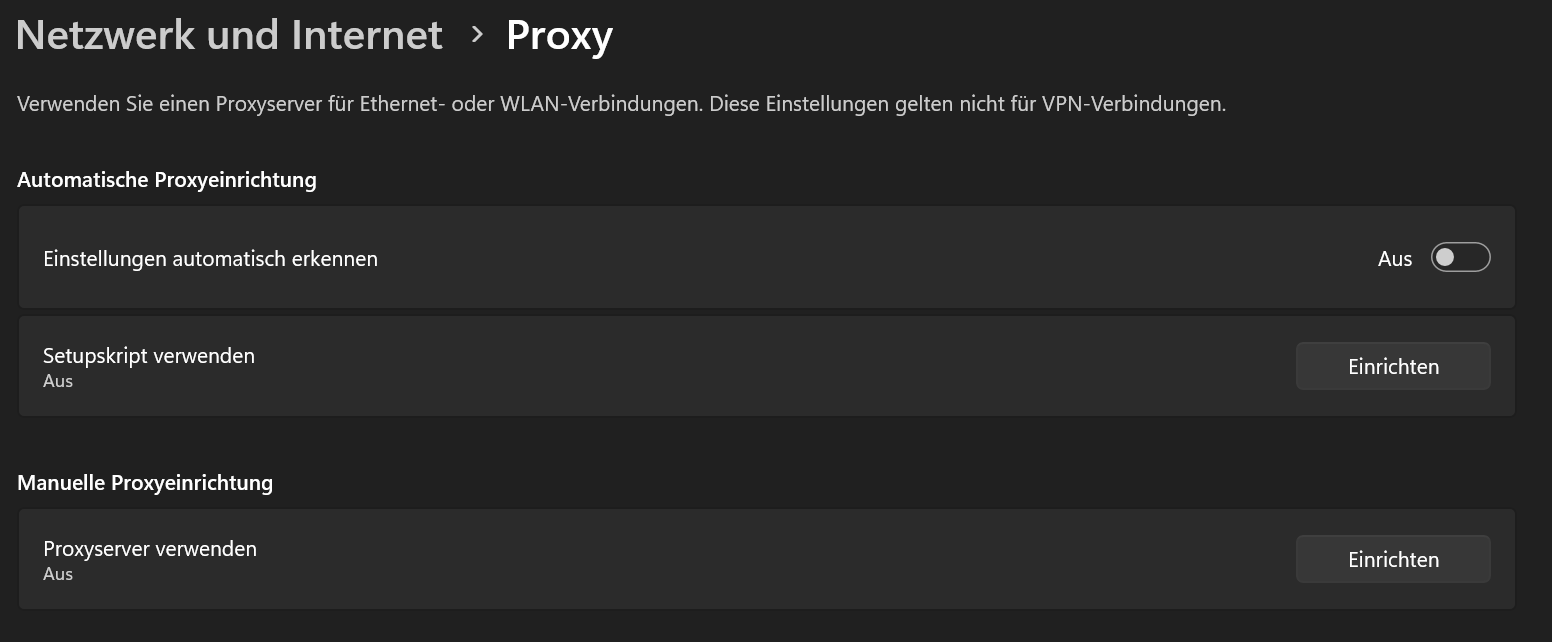

VPN und Proxy Einstellungen sehen beide so aus
Firewall und Defender hatte ich zu Testzwecken auch mal deaktiviert, brachte aber auch keinen Erfolg.
