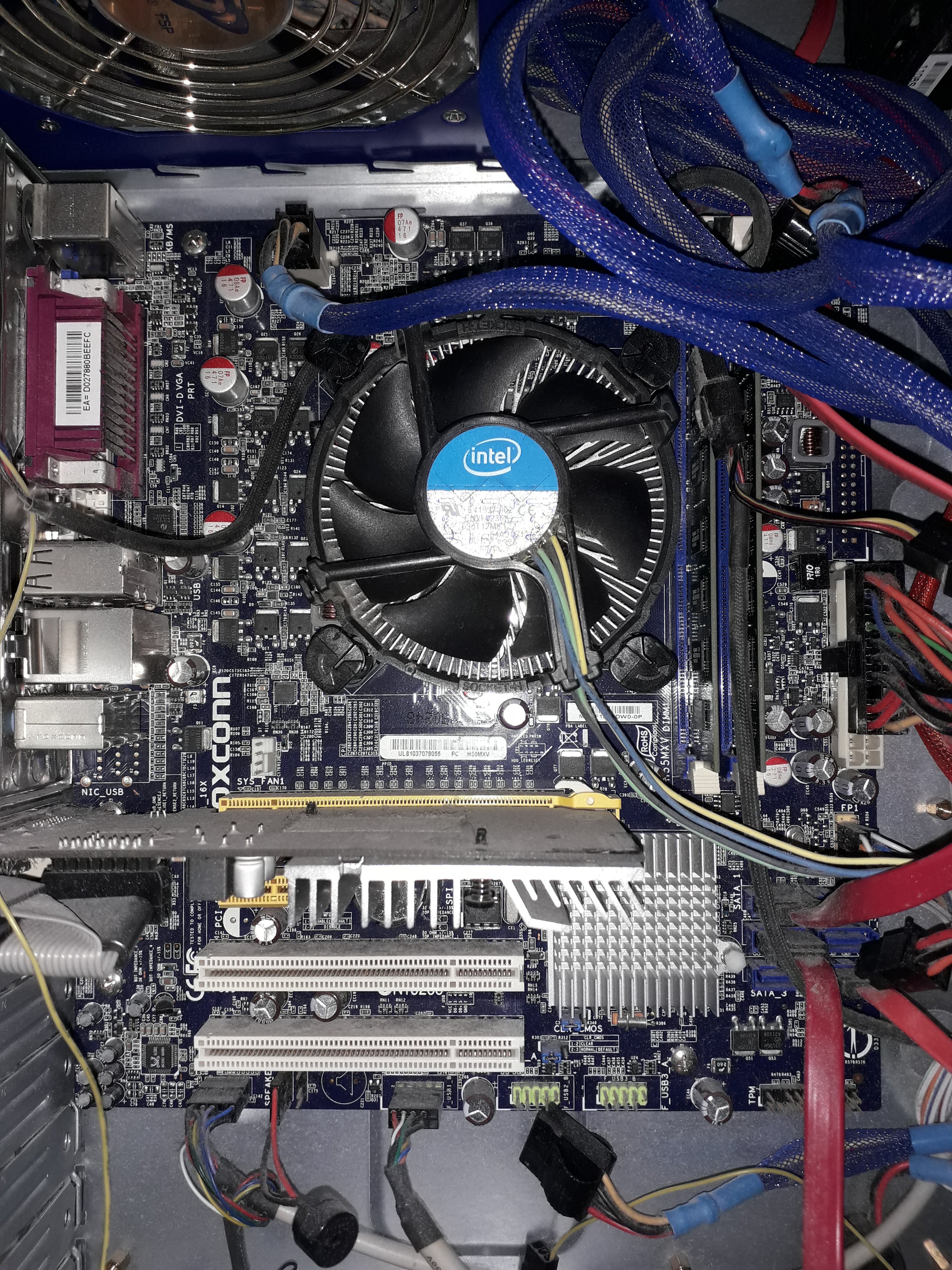

Habe auch noch ein Bild vom Mainboard beigefügt.

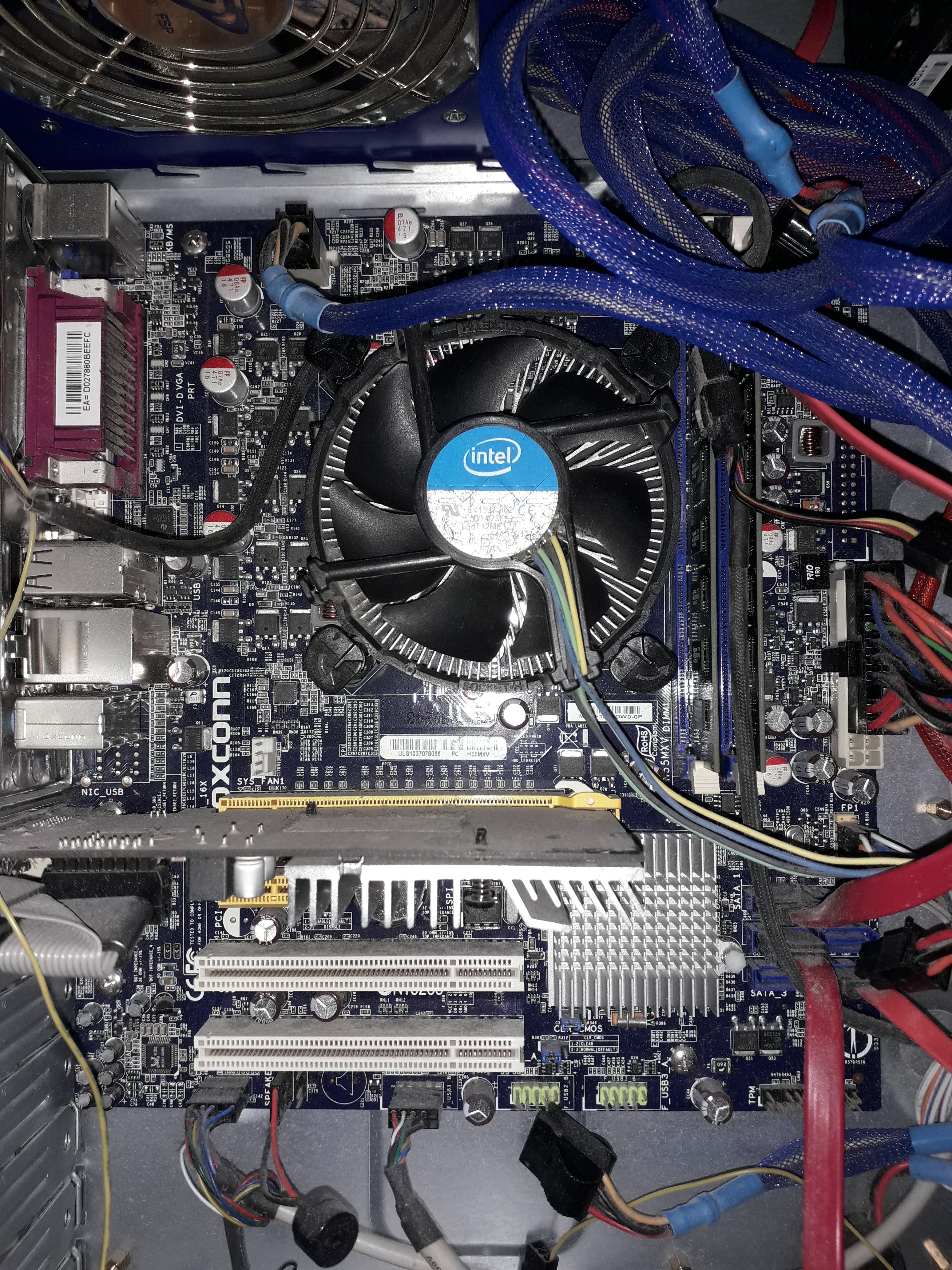

Wenn ich mir das Bild von deinem Rechner so anschaue: Wieso hast du denn nur 20 der 24 Pole beim ATX-Stecker angeschlossen? Hast du ein so altes NT, welches keine 24-Pins besitztt, oder hast du es einfach vergessen?
Reaktionen: Terrier, Parelion und Asghan
Das Bild vom Mainbord zeigt für mich deutlich, dass das System seine Zeit hinter sich hat, denn es sind nur PCI-Slots vorhanden und keine PCI-E-Slots.
Nichts für Ungut, aber vermutlich würde ein neueres Mainboard schon eine Menge ausmachen.
Reaktionen: Terrier
Das Ganze ist über 10 Jahre alt, natürlich kann es ein Hardwareproblem sein!
Die HDD ist recht neu, kann aber ebenso defekt sein, zudem sieht es im Inneren grausig aus!
Reaktionen: Terrier, Asghan und altavilla
Wenn das Netzteil so verstaubt ist, wie der Lüfter, dann wundert mich nichts.
Reaktionen: Terrier und Moulder

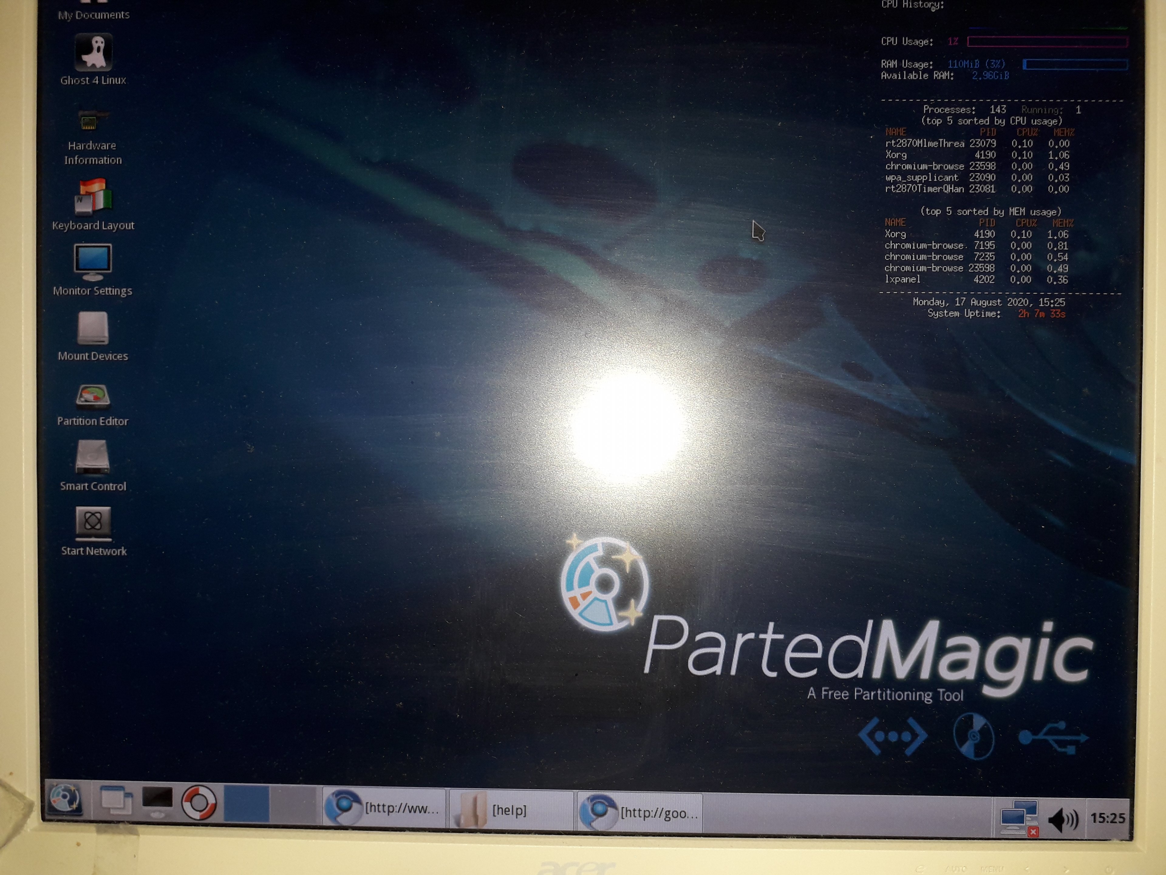

IX.) Ich hab dann die Ultimate Boot CD gestartet und das Live-System 'Parted Magic' zwei Stunden lang mal laufen lassen.
Der Rechner ist nicht abgestürzt.

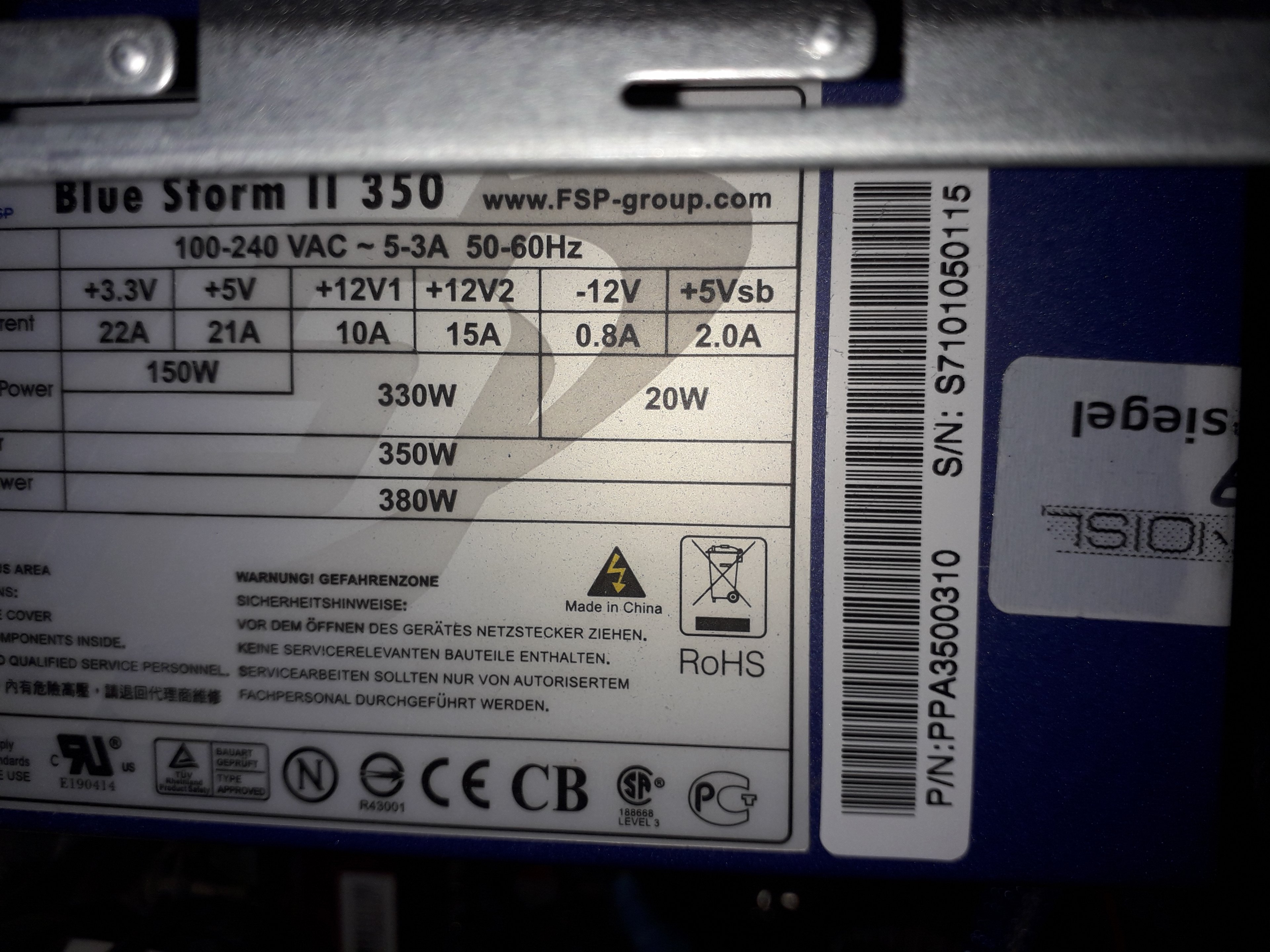

#2 : das alte Netzteil war defekt und habe es vor ein paar Jahren durch FSP Blue Storm II 350W ausgewechselt.Ich bin damals der Netzteil-Anleitung gefolgt.Offensichtlich sollen die vier Kabel nicht ins Mainboard. Bringt aber auch mit den 4er-Kabelbund keine Besserung (siehe Punkt VI.)

Deine Beschreibung liest sich ziemlich komisch. Welcher Netzteil Anleitung wurde gefolgt? Wo du die nötigen Stromkabel wohin am Mainboard anschließt, steht normal im Handbuch vom Mainboard.
Abgesehen von der uralt Hardware, wie wurde win10 denn installiert? Wurde dazu ein Bootmedium erstellt und wie? Auch da kommt es immer wieder zu Fehlern...
Ich bin damals der Netzteil-Anleitung gefolgt. Offensichtlich sollen die vier Kabel nicht ins Mainboard.
Ein Netzteil wo sowas in der Beschreibung steht kann doch nur Asbach sein.

XI. Mit dem aktuellen ubuntu-Istallationsmedium (20.04.1LTS) auf USB-Stick erfolgte ebenfalls PC-Absturz, bei Firefox mit schnellen Web-Seiten scrollen oder auch mehrere Youtube-Videos abgespielen .Bei Parted Magic auf der Ultimate Boot CD hatte ich kein Internet ,weil der WLAN-Stick nicht erkannt wurde.Sonst wäre mir das da schon aufgefallen.
