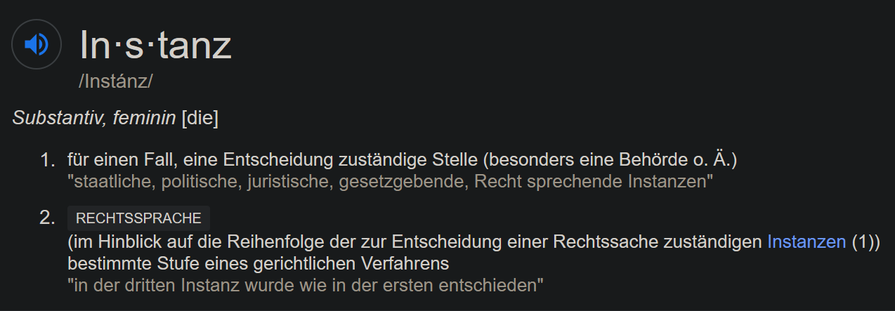

das klärt alles aber noch nicht das hier:
gewähren wir Ihnen das Recht, eine Instanz der Software auf Ihrem Gerät
Alleine, das wir vermuten, was Microsoft damit meint, hilft für das deutsche Rechtssystem nicht weiter!
Die Wortbedeutung ist wesentlich. Und deshalb in Vertragsbedingungen nach deutschem Recht nicht gültig.
Eine Instanz der Software gibt es nicht. Punkt.
Somit fällt diese Bedingung unter die salvatorische Klausel.
Viele Grüße
