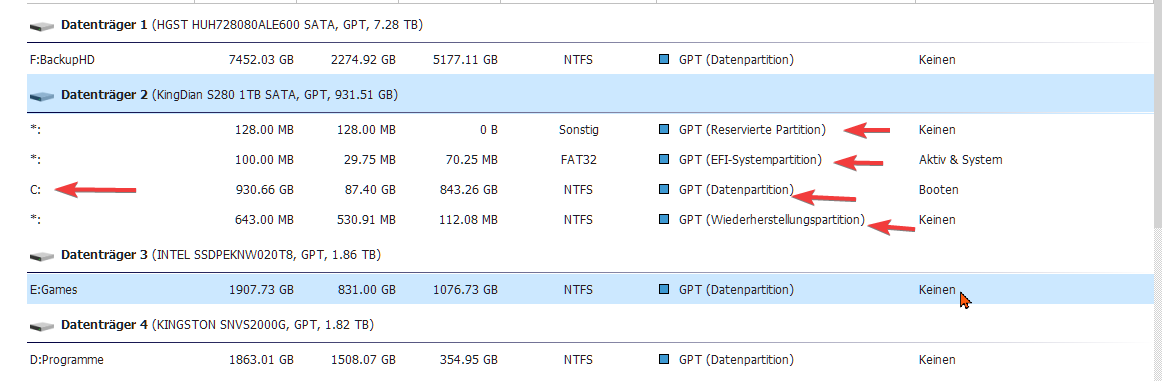

Windows 11 legt bei einer unpartitionierten Festplatte,
wenn der USB Stick via UEFI und deaktiviertem CSM gebootet wird,
bei Drücken auf "Neu" und anschließendem Bestätigen sogar 4 Partitionen an.

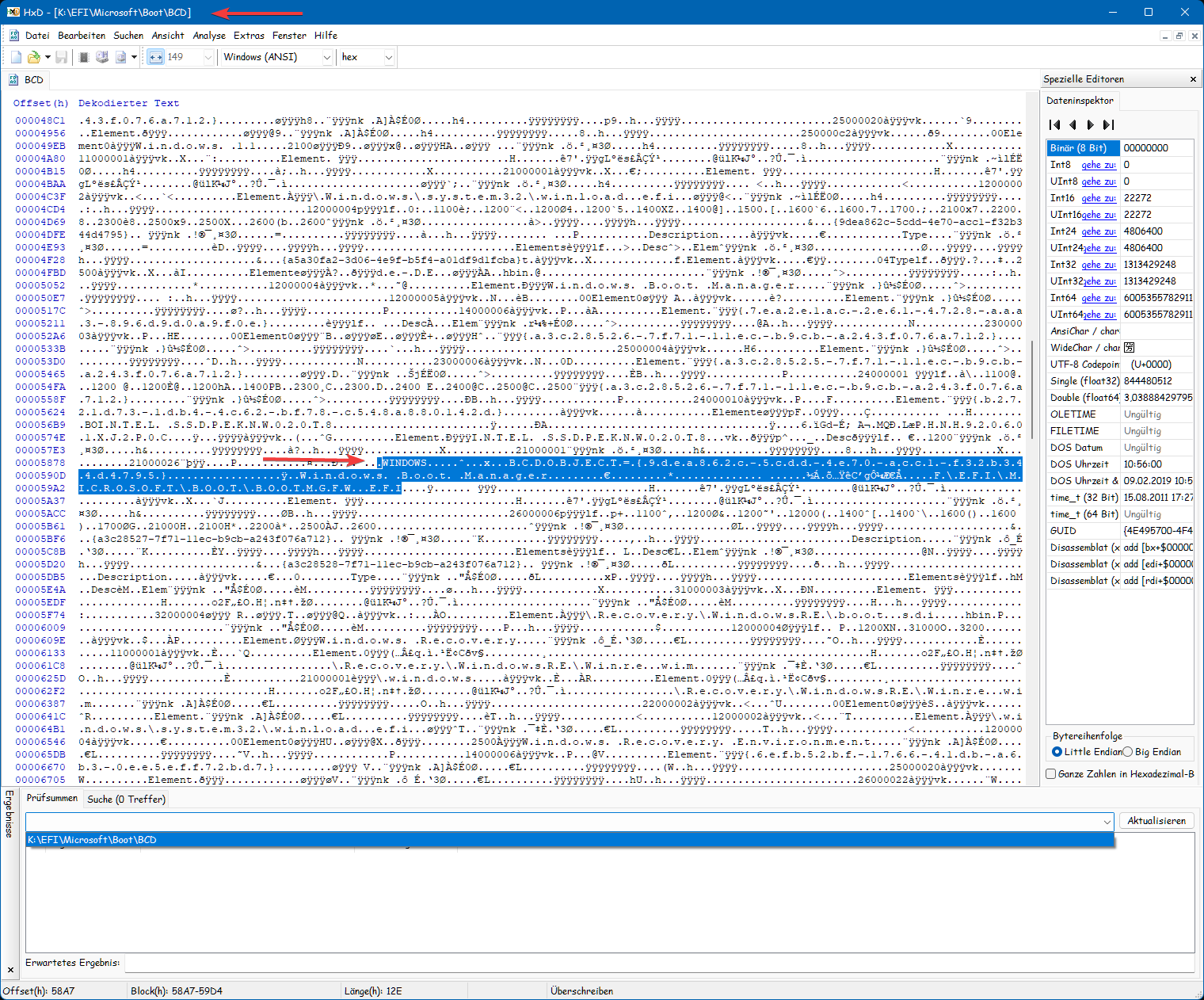

Der Bootmanager ist sozusagen die vorhandene Efi Sys. Partition auf der SSD wo sich sein Windows10 befindet.
Die EFI Sys. Partition hat einfach Einträge hinterlegt, was es wo zu booten gibt.
Sowas wie: 1. HardDisk0: C:\EFI\BOOT\Bootx64.EFI (welcher sein Windows10 dann bootet).
Installiert er jetzt auf einer anderen SSD Windows 11 aber klemmt die Windows 10 SSD nicht ab,
dann wird der Eintrag zusätzlich in die schon vorhandene EFI Sys. Partition geschrieben.
Sieht dann am Ende z.B so aus:
1. Windows10//HardDisk0:\EFI\BOOT\Bootx64.EFI (welcher sein Windows10 dann bootet).
2 .Windows11//HardDisk3:\EFI\BOOT\Bootx64.EFI (welcher sein Windows11 dann bootet).
Habe eben mal testweise meiner EFI Sys. Partition einen LW Buchstaben gegeben und die Datei im HEX Editor geöffnet damit man teilweise nachvollziehen kann, was ich meine.

Dies ist korrekt, wenn der Datenträger mit Windows 10 während der Installation von Windows 11 aktiv war, da die System- und Wiederherstellungspartition von Windows 10 verwendet wird.
Es bleibt die (EFI-)Systempartition und danach der Windows Boot Manager anzulegen. Siehe Thema PC bootet nur ins BIOS
Es geht auch ohne Wiederherstellungspartition
Code:
DISKPART> list PARTITION
  Partition ###  Typ               Größe    Offset
  Partition 1    Reserviert          16 MB  1024 KB
  Partition 2    Primär              99 GB    17 MB - Windows 11
  Partition 3    System             100 MB   100 GB - EFI-Systempartition
  Partition 4    Primär             831 GB   100 GB - Daten
