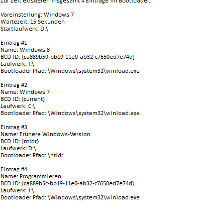

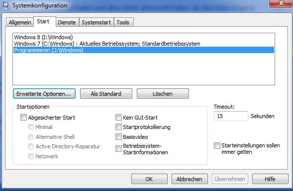

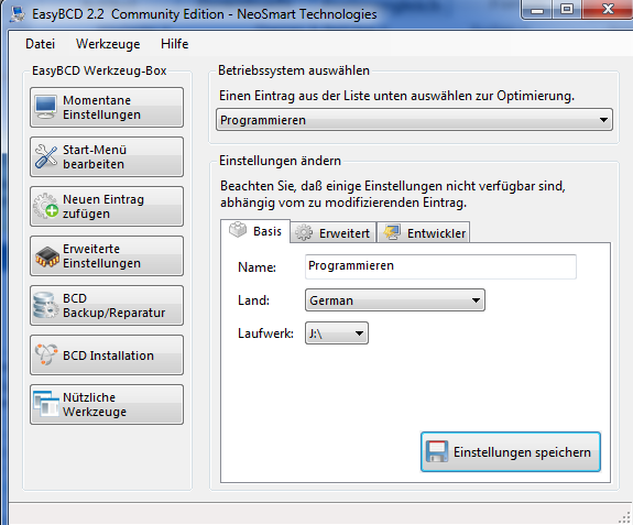

ich wollte etwas an meinem Windows 7 ausprobieren, was auch dann dauerhaft so bleiben soll, daher hab ich ebenmal schnell mit DriveImageXML das Windows geclont und auf ne andere Partition gespielt. (Im Container für erweiterte Partitionen, Laufwerk J)
Mit EasyBCD hab ich dann den Bootloader bearbeitet und das Laufwerk auf J gesetzt.
Das Ergebnis:
Es startet das Orginale Windows 7, das auf der C Partition installiert ist, die Einträge im Bootloader sind aber vorhanden.
Ich bin mir sicher, da ich zum Test ein Programm deinstalliert habe und dies dann überprüft habe, ob des beim Orginal auch so ist, was dann auch der Fall war :(
Meine Frage:
Was habe ich vergessen umzustellen?

Am besten machst Du mal einen Screenshot der Datenträgerverwaltung nach beiden Windows 7 Startvorgängen. Das mit den Laufwerksbuchstaben ist nämlich so ne Sache...
Du ziehst das Original ab? Im Bootmanager steht bestimmt die UUID von der Gebootet wird, d.h. Du bootest zwar von Deinem im Bios eingestelltem Laufwerk. Der Bootmanager startet aber die alte Platte über deren UUID.
