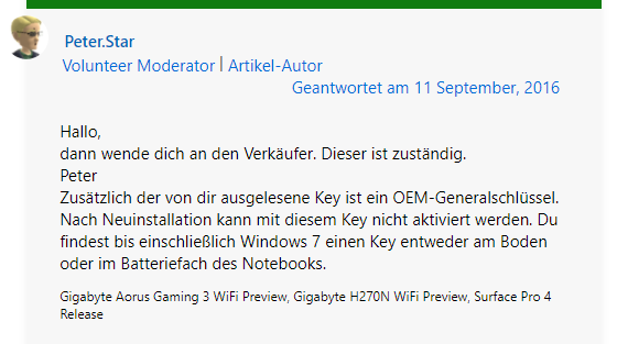

auf der Unterseite des Notebooks ist der Keyaufkleber "abgerubbelt" man kann nicht mehr die Buchstaben und Ziffern lesen.
Dann muss leider ein neuer Key her. Diese generischen Keys, die man auslesen kann, funktionieren i.d.R. nicht.

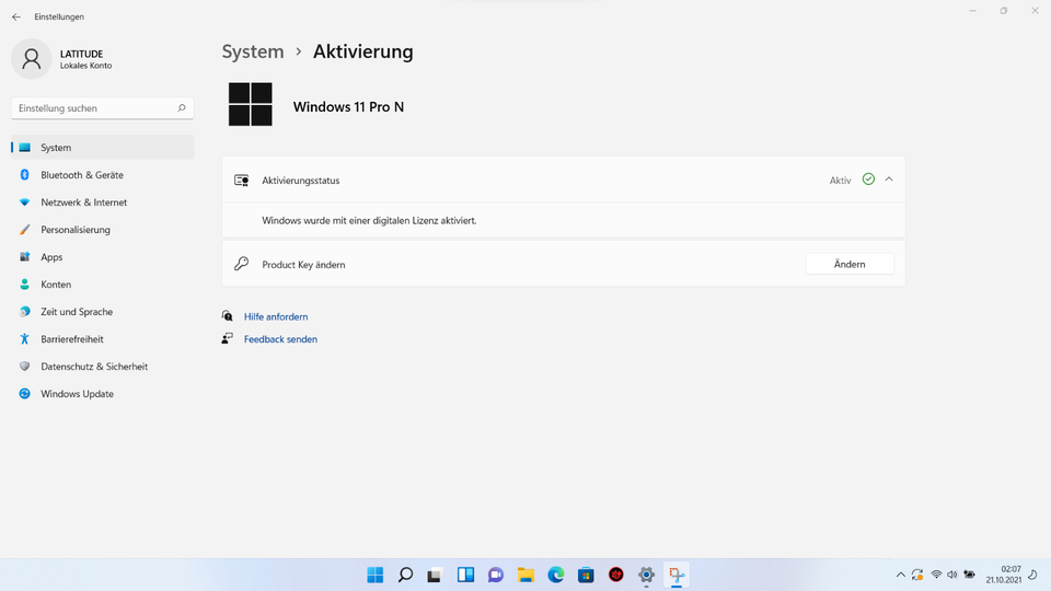

Ich habe erst vor kurzem zwei Geraete neu Installiert. Beide ohne die Eingabe eines Keys. Nach der Installation und einer Verbindung zum Internet, wurde die Aktivierung automatisch vorgenommen.
Werden hier eventuell Daten aus der Hardware gelesen, z.b. dem BIOS? Geraete kamen aus dem Hause Acer und Dell. Beide hatten Werkseitig jeweils Windows 7 in der Home und Pro Version Installiert. Beides konnte auf Windows 10 Pro Aktualisiert und Aktiviert werden.
Gruss Fred.
Anbei ein Beispiel, bei denen es sogar mit Windows 11 Funktioniert hat. Ganz ohne Eingabe eines Key's! ;-)
