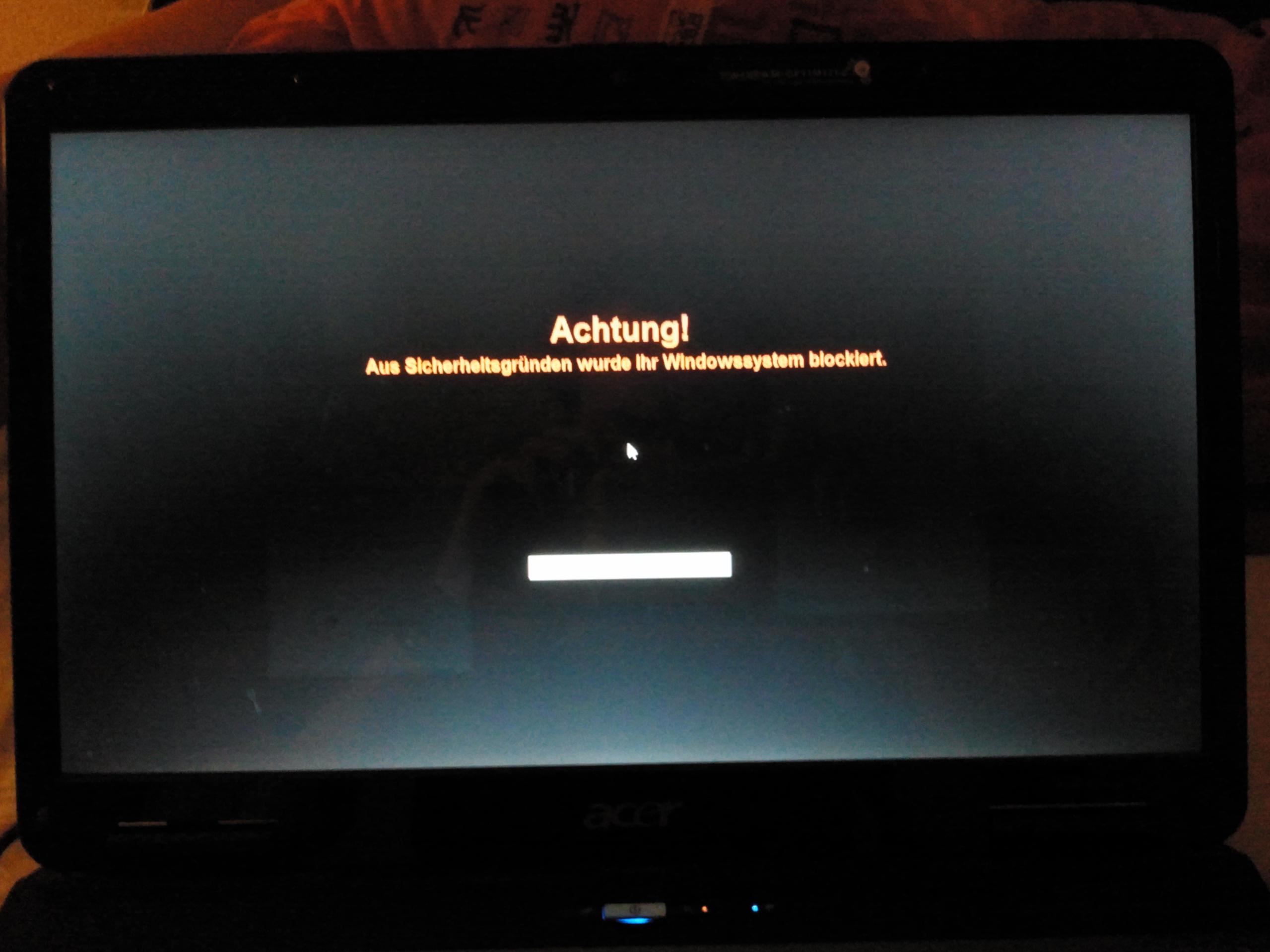

ein Freund von mir hat vor kurzer Zeit als er sich ein Video anschauen wollte, auf seinem Acer-Laptop eine Windows-Meldung erhalten. In ihr stand, das sein Windows blockiert wurde und er 50 Euro bezahlen soll. Nach einem Neustart kam bei ihm die selbe Meldung nach einiger Zeit nochmal. Nun hat er mir mal seinen Laptop gegeben damit ich mir das mal anschaue.
Nun hab ich den Laptop mal gestartet doch plötzlich zeigt er keine Fehler-Meldung mehr an. Ist das Problem gelöst oder was könnte es sein? Ich habe mal den Virenscanner laufen lassen doch er zeigt keine Funde an.
Ist das Problem jetzt behoben oder wie sollte ich jetzt weiter vorgehen?
Weitere Angaben kann ich im moment nicht machen, da ich die Situation so von meinem Freund geschildert bekommen habe und er zurzeit nicht zu erreichen ist.

EDIT: Nun hab ich die Meldung doch zu sehen bekommen nachdem ich mal einen kompletten Systemscann durchlaufen lies.

Ich habe jetzt mal mit meinem Handy ein Foto von der Meldung gemacht und das Bild hier hochgeladen

So nun habe ich die ganze Nacht den Laptop mit der bootcd von avira überprüfen lassen, doch sie hat keine Viren oder andere Schädlinge finden können. Genau das selbe Ergebnis habe ich auch als ic mit "avast! Free Antivirus" die Laptop-Festplatte als externes Gerät an meinen eigenen Rechner angeschlossen und sie auf Viren überprüft habe. Das System zeigt immernoch die gleiche Meldung an, das Windows blockiert wurde und man 50 Ebezahlen soll. Waskann ich jetzt noch tun?

Ergänzung vom 15.02.2012 07:17 Uhr: so nun hab ich die ganze nacht den laptop mal mit der bootcd von avira überprüfen lassen und auch diese software hat keine funde angezeigt, genauso auch als ich mit avast die laptop-festplatte als externes gerät an meinen eigenen rechner angeschlossen habe und sie auf viren gescannt habe. er zeigt immernoch die selbe meldung mit dem bild das man 50 euro bezahlen soll. was kann ich jetzt noch tun?
