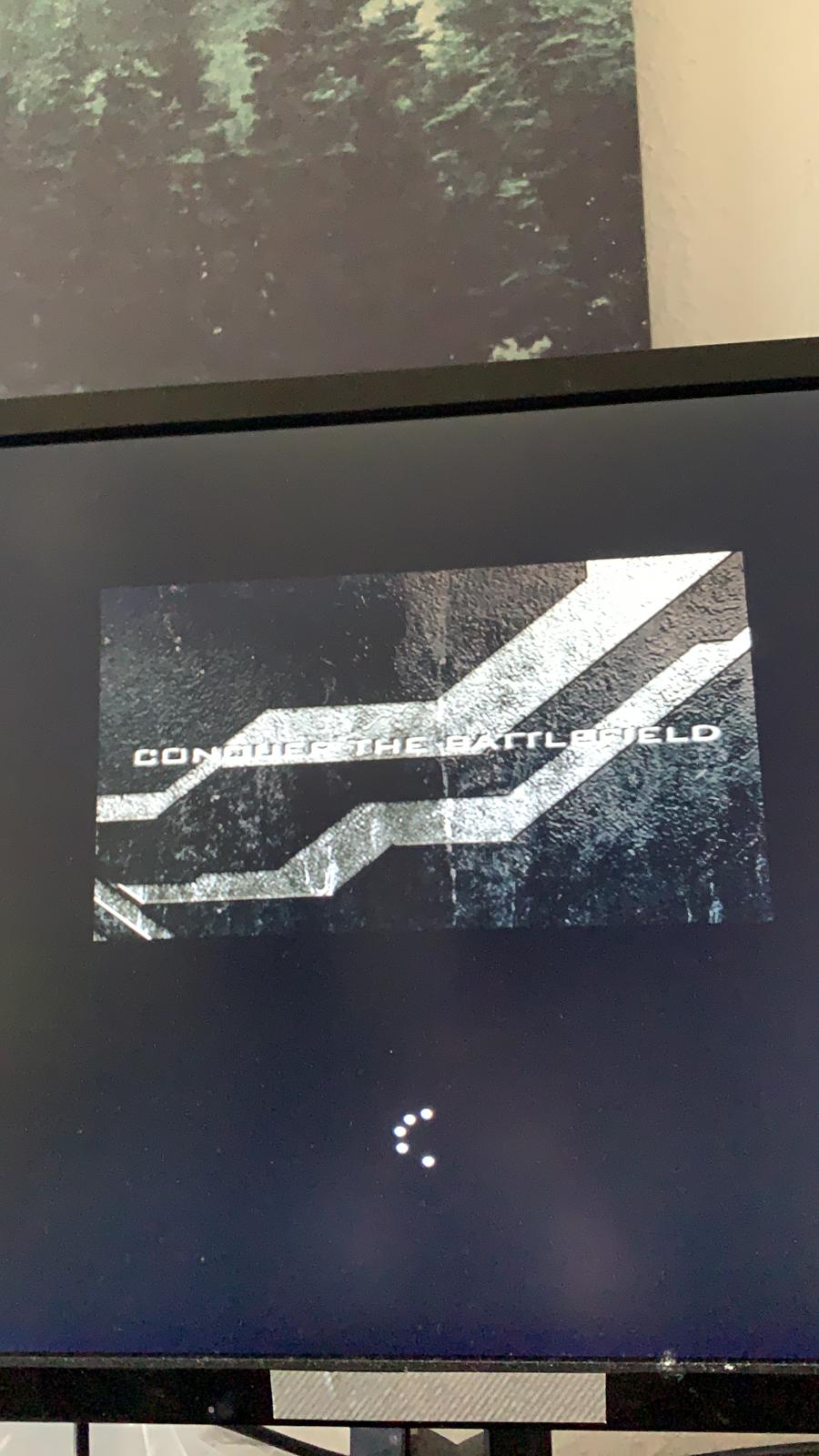

erstmal das Problem.
Ich habe vor 2. Tagen den dritten PC in meinem Leben zusammengebaut.
Leider sind die schlechten dinge auch manchmal das dritte.
Der Zusammenbau lief ziemlich gut. bis auf das Problem dass das Netzteil 2x4pin für den CPU hat und ein 8pin auf dem Mainboard ist.
Nach einem kurzen Telefonat mit Be quiet war das Problem aber auch aus der Welt da ich die beiden 4pin Stecker des Netzteils einfach in den 8pin port des Mainboards stecken kann.
Danach die Windows Installation von USB Stick starten lassen. Festplatte ausgewählt und die Installation startet.
Nach dem neustart der während der Installation von Windows erforderlich ist hängt der Computer sich wie auf dem Bild auf.
vorab die Hardware:
Mainborad: MSI Mag Z390 Tomahawk
Grafikkarte: GTX 2070 Ventus GP DDR6
Prozessor: Intel I7 9700k
Kühler: Be quiet Dark Rock pro 4
RAM: 2x 8GB G.Skill Ripjaws V
Festplatte 1: 500 GB Samsung SSD
Festplatte 2: WD Blue tb
Das habe ich probiert
Nur die SSD angeschlossen
Nur einen RAM Riegel verwendet
Fast boot disabled
Bootart auf Uefi gestellt
Netzwerkkabel während installation angeschlossen
Verschiedene ISO Dateien ausprobiert
Verschiedene Tools ausprobiert (Rufus/windows/über CMD)
auf HDD installiert
mit und ohne Lizensschlüssel
Verschiedene USP ports ausprobiert 2.0 / 3.0
Mainboard update via USB
AHCI im BIOS für Festplatte ausgewählt statt RAID
Festplatte von dem Funktionierendem PC mal angeschlossen und geguckt was passiert habe ich auch das passiert Garnichts :D
Ich habe natürlich nicht alle Kombinationen ausprobiert. sonst währe ich ja jetzt noch nicht fertig aber ich dachte ich könnte euch mal um Rat fragen weil ich echt nicht weiter komme.
Habe mir viele Notizen gemacht und hoffe das man sich hier Zielorientiert besprechen kann.
Vielen Dank fürs Lesen.
Ich mache mal meinen Bildschirm sauber :P
