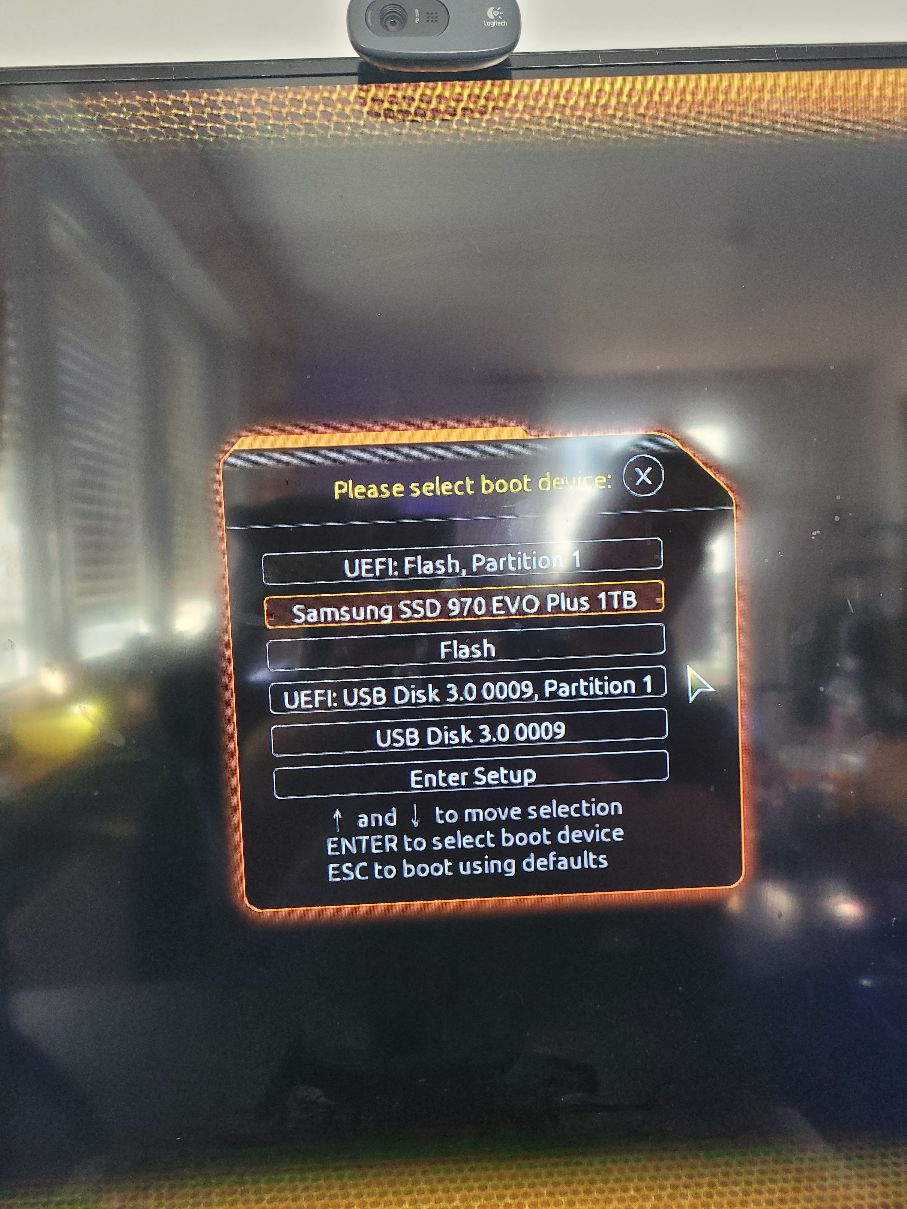

Das ist vor der Installation
Der Stick wird hier 3 mal angezeigt oder was ist "UEFI:Flash, Partiton 1"

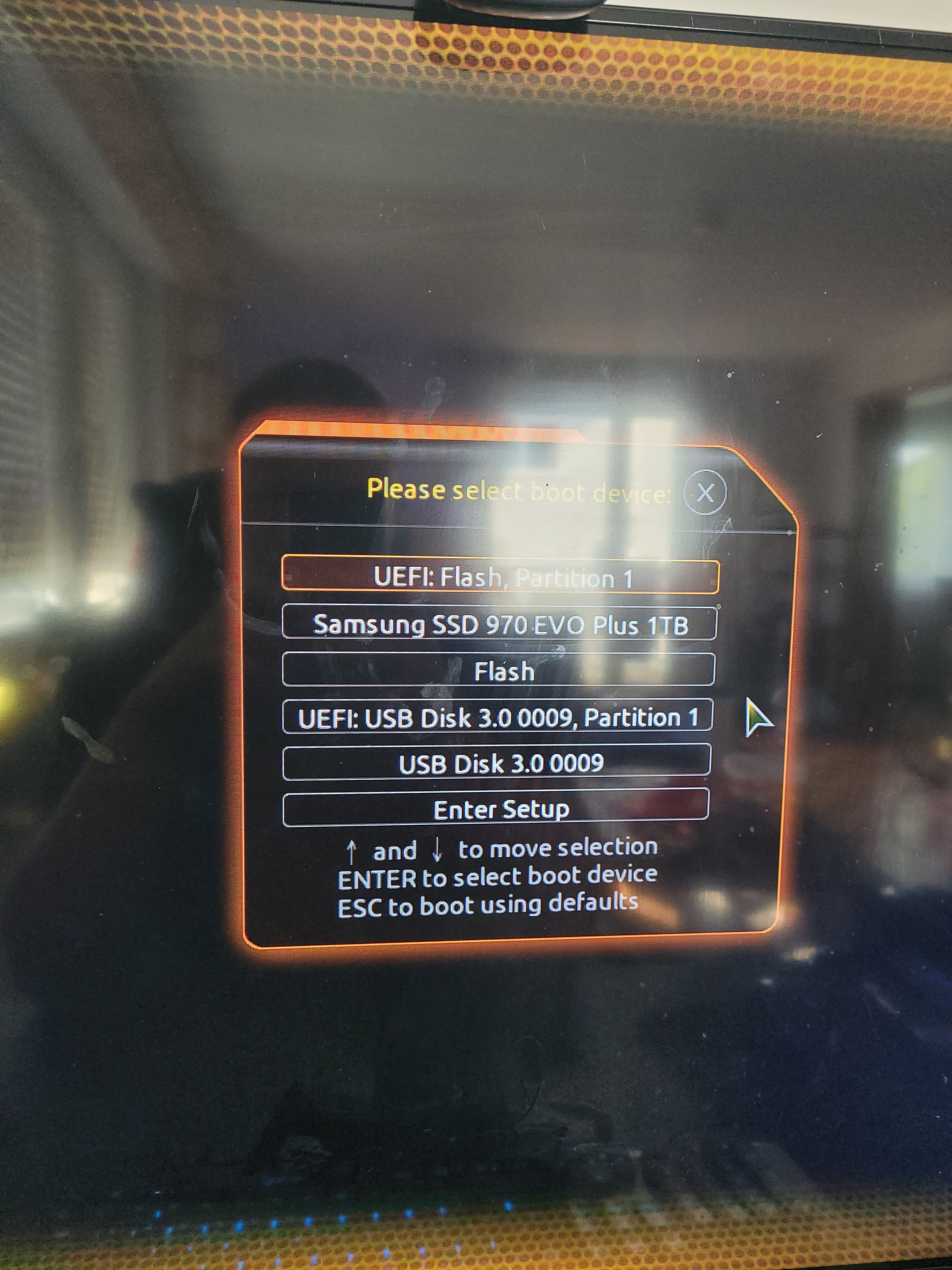

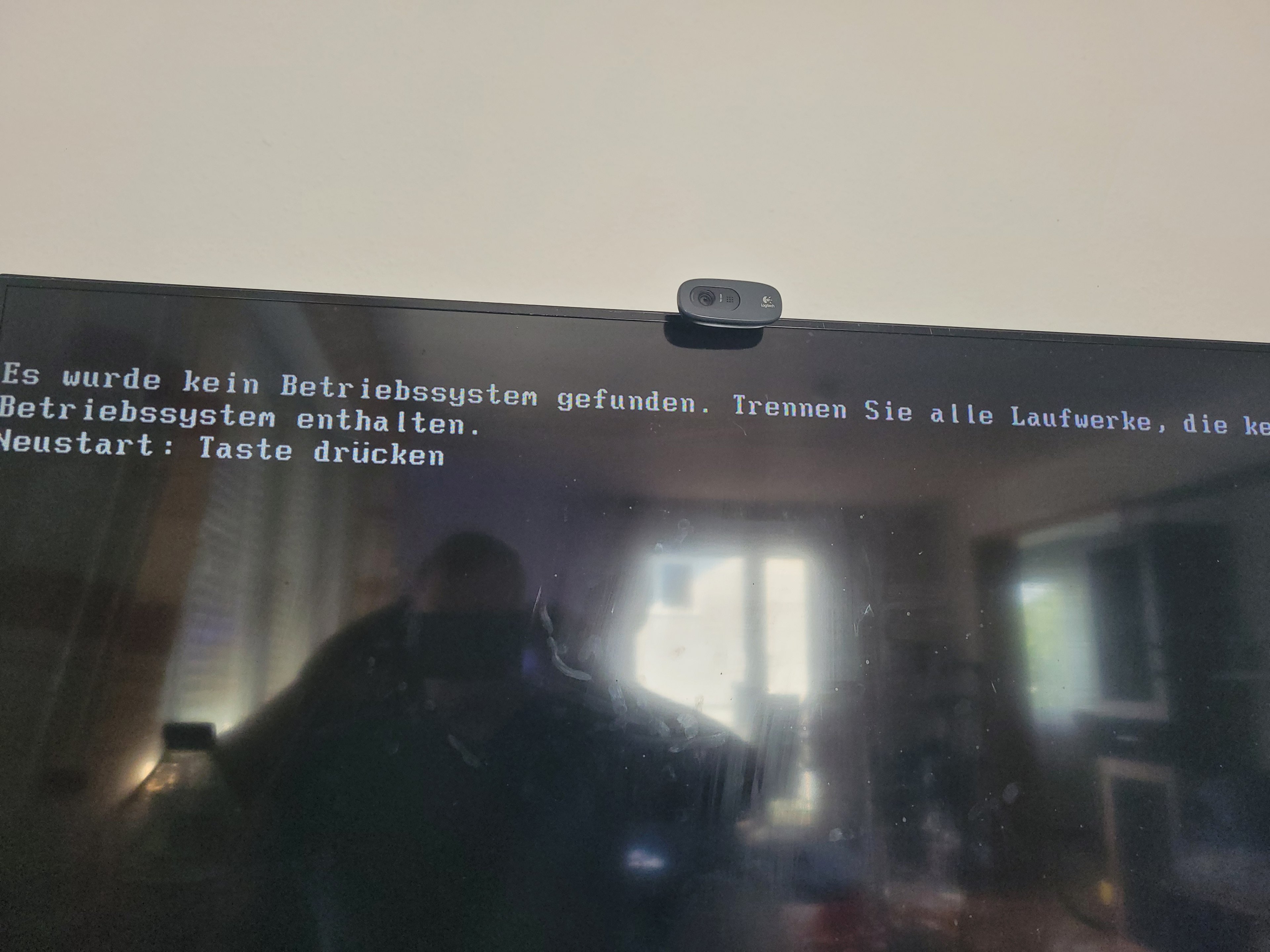

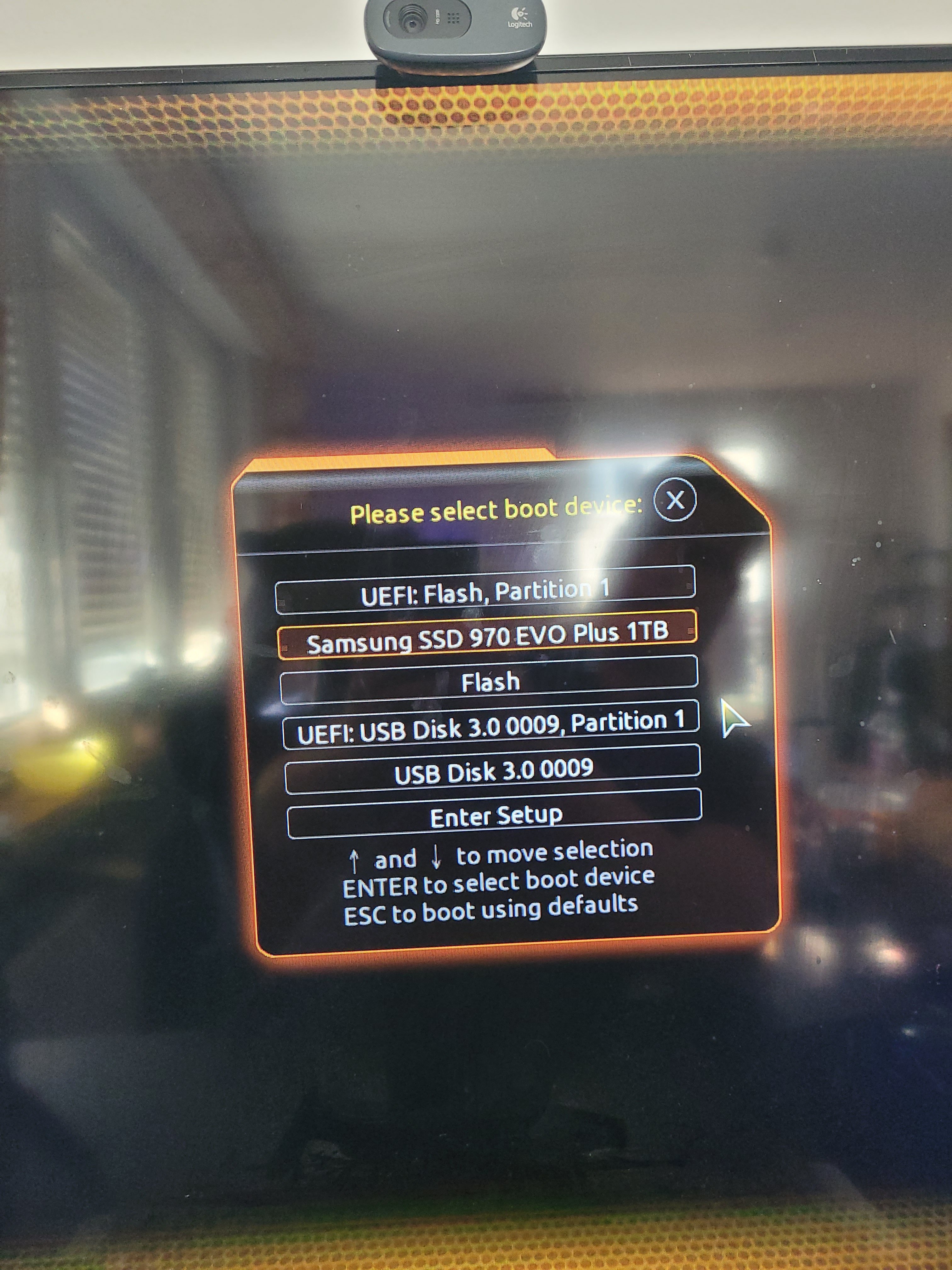

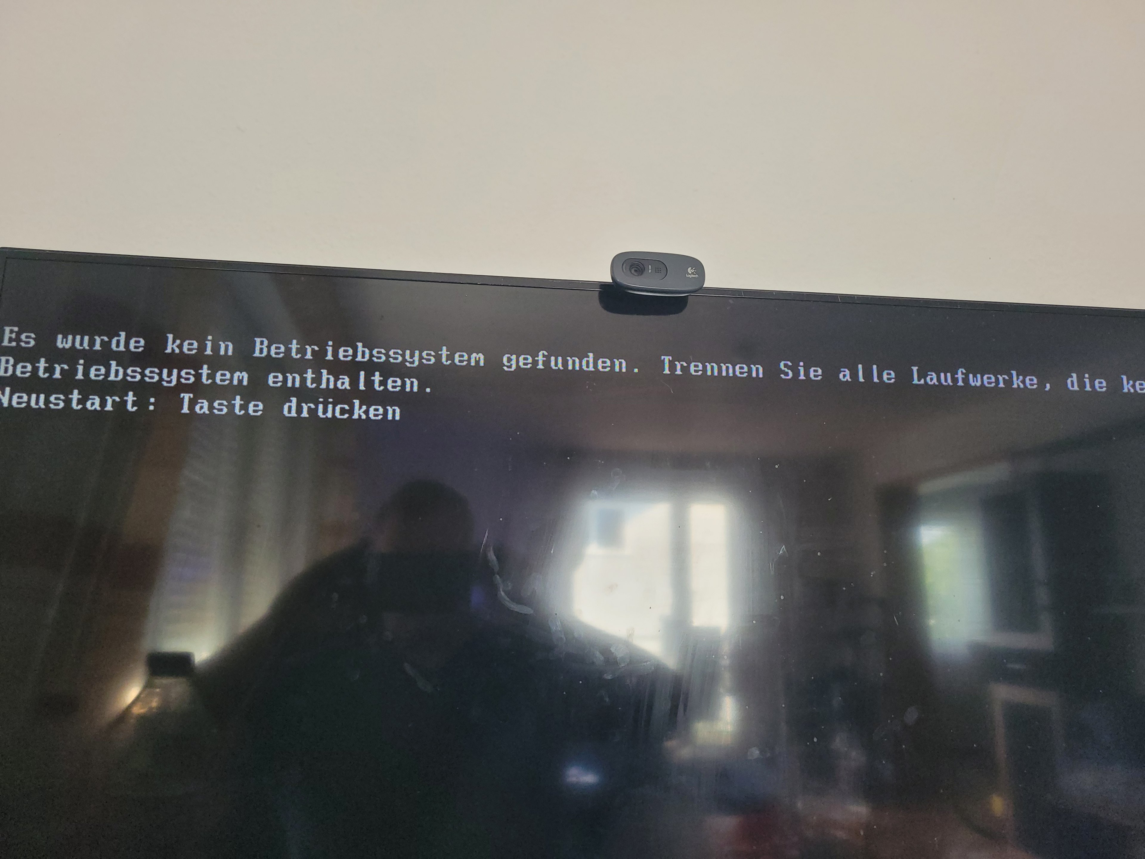

Und danach
@jojoyolo
Windows lies sich aber wieder ganz normal Installieren ?
Deaktivere mal CSM , und installiere erneut , auch Deaktivere mal Fast Boot !
Das ist der BIOS Stick

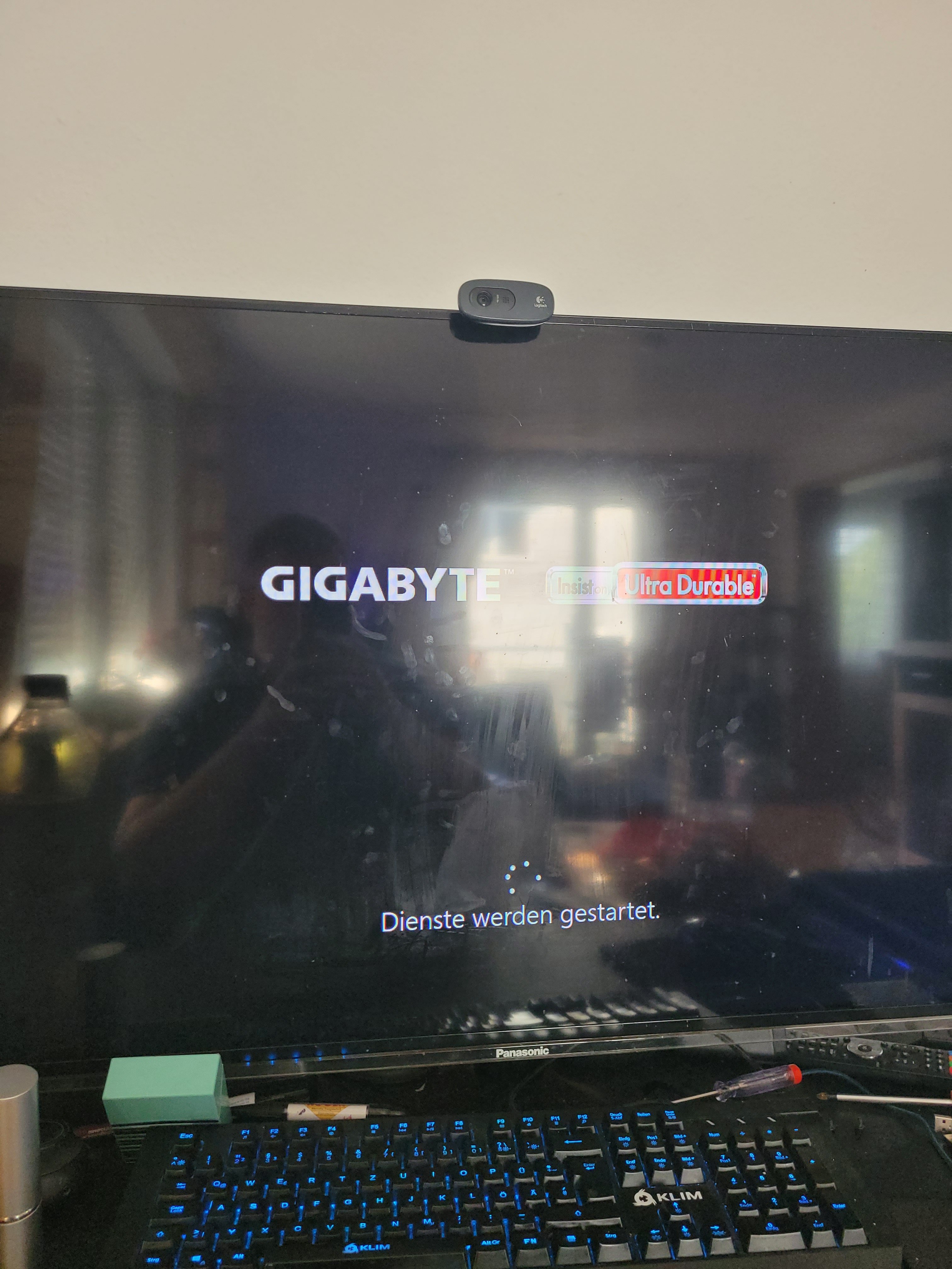

Hdd erster anlauf
