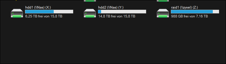

Snoop7676 schrieb:
Wenn du von Windows ablassen kannst da es ein NAS werden soll.. gibt es besseres wie:
TrueNas Core, Openmediavault.
Habe selbst so eine Lösung am Laufen. 1A
Musst nur 1x installieren mit angeschlossenem Monitor und der Rest nur noch über den Browser an einem der PCs im Heimnetz oder von unterwegs. Je nach dem wie du dann alles einstellst

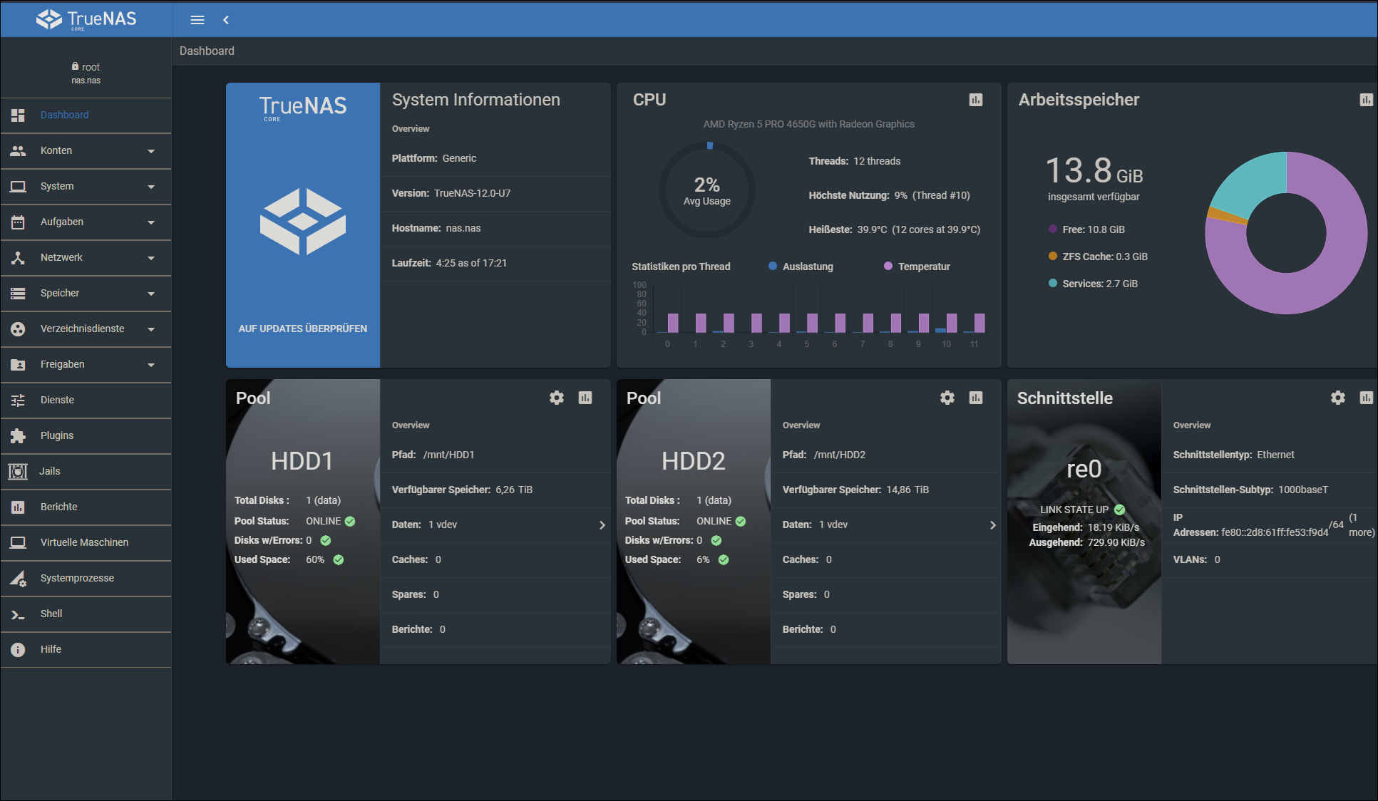

Trotzdem etwas mit ohne microsoft unterbau wie TrueNas und darauf dann Virtelle Maschine laufen lassen mit Windows wäre die bessere Option.
Hier mein NAS Pc. Links gibts Virtuelle Maschinen. Kannst auch Windows installieren und starten dann.
