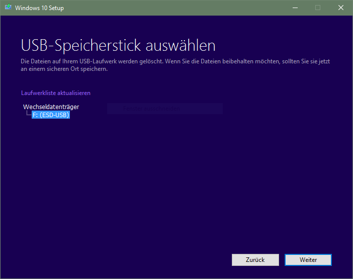

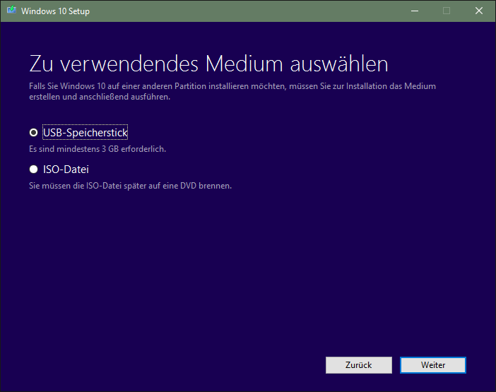

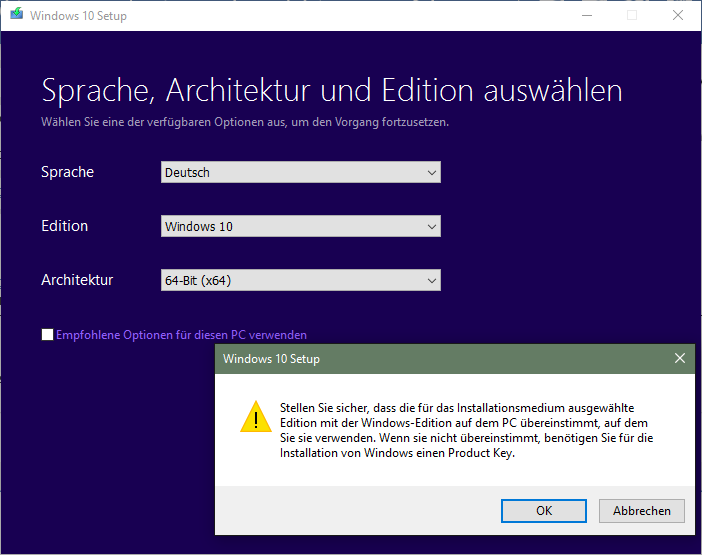

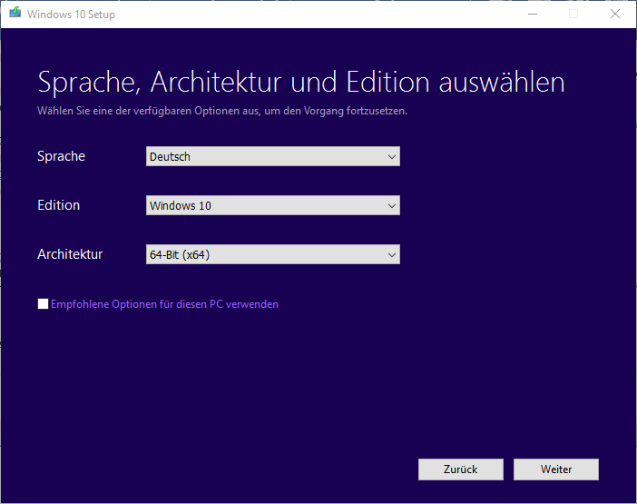

Also Windows 10 Media Creation Tool runterladen (Klick) und eine Installation auf nem USB Stick erstellen. Davon dann booten und die Festplatte komplett löschen. Dann neu installieren.

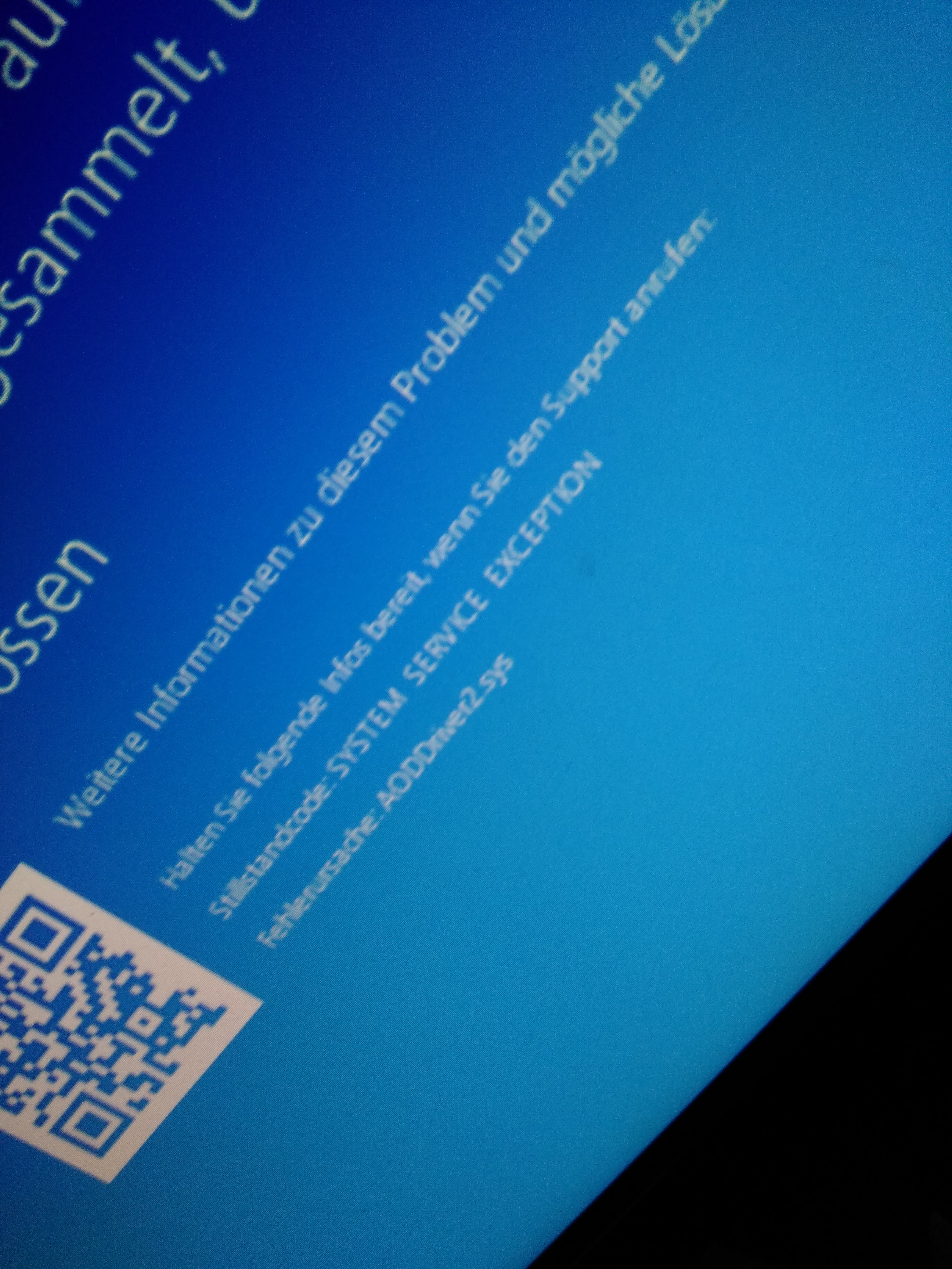

Nach etlichen versuchen kam ich in windows rein, 1 sekunde später eine fehler meldung....
amd overdrive treiber.
raus mit allem, was alt ist, für die alte hardware war.
