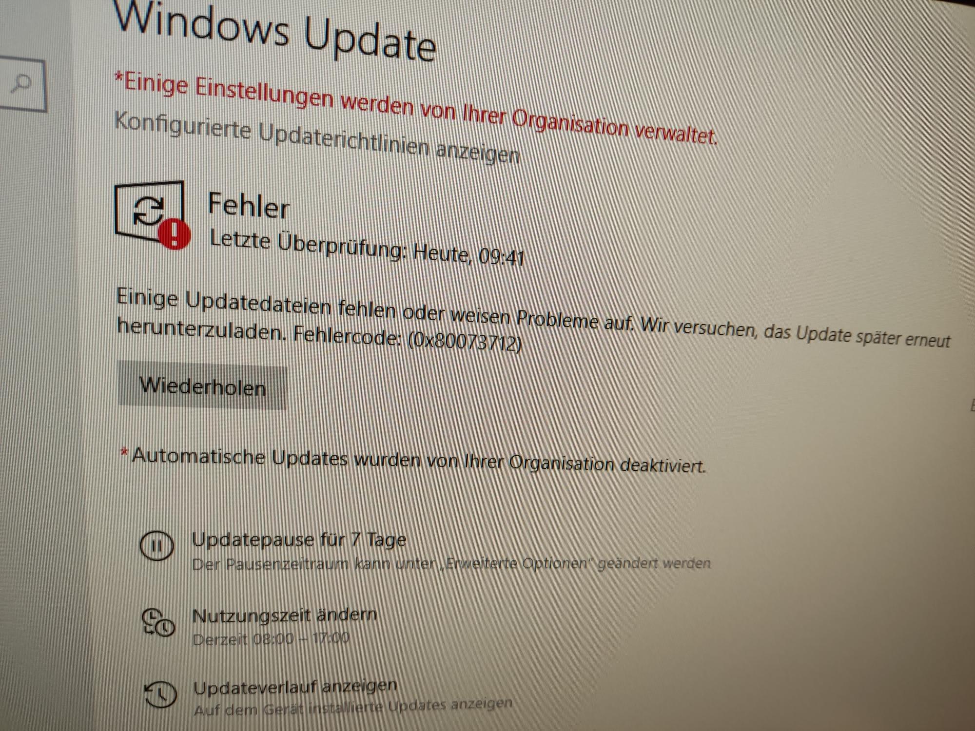

Guten Morgen, liebe CBler,

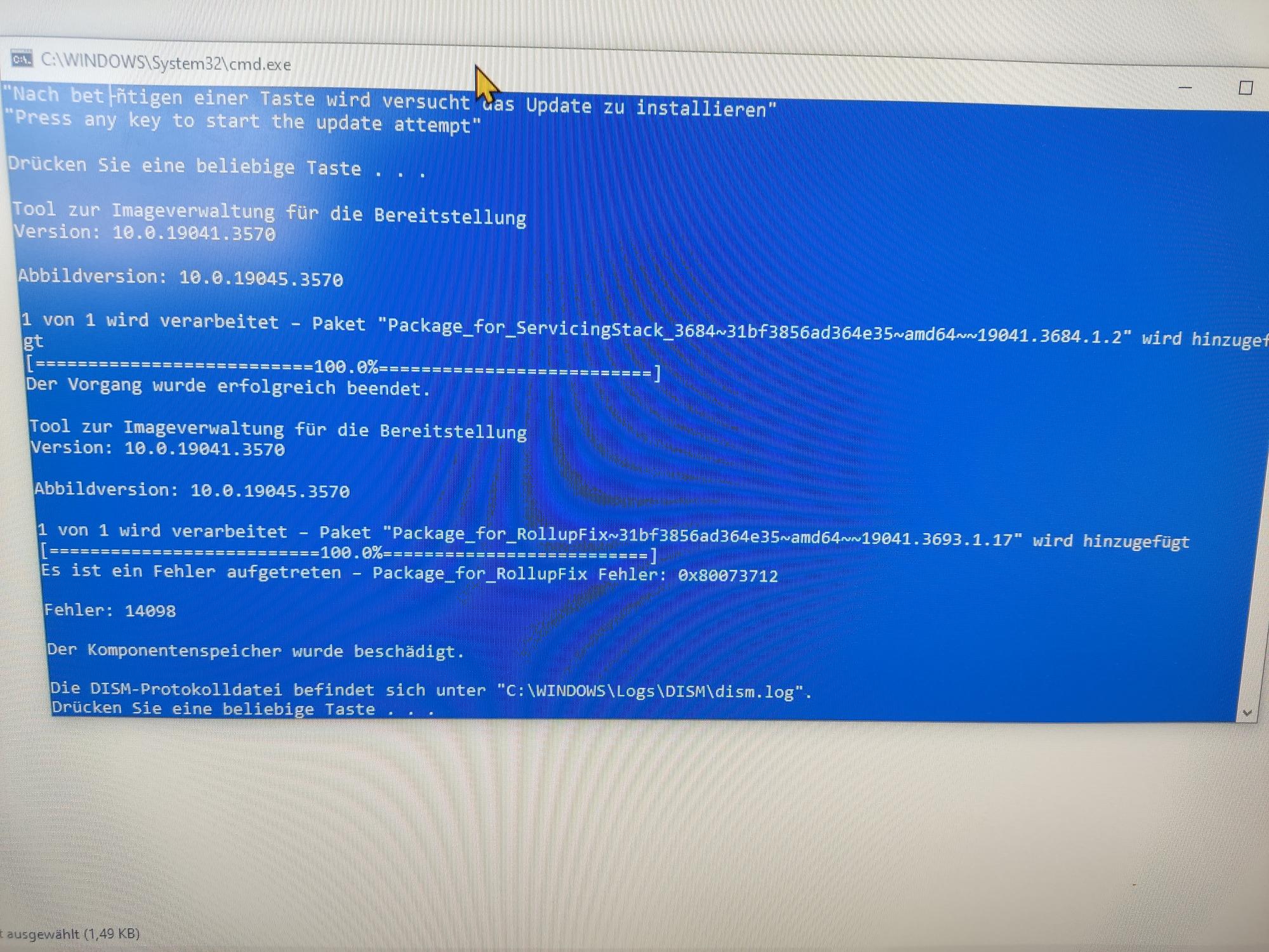

Windows Update läuft mit folgender Fehlermeldung leider nicht mehr durch. Also habe ich das bewährte "Ben-Script" aus der Deskmodder-Community durchlaufen lassen, was bisher immer ging. Leider kommt dann das hier:
Außer der dism.log, welche ich anhänge, habe ich keinen Anhaltspunkt für eine Behebung. Vielleicht habt ihr eine Idee.

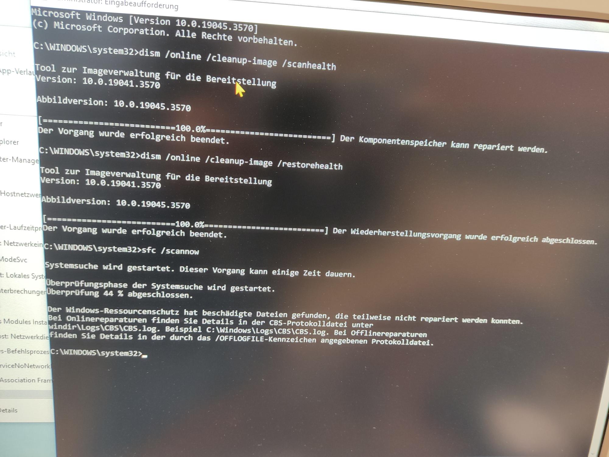

Die Meldung spricht von einen beschädigten Komponentenspeicher.
Das sollte sich mittels DISM fixen lassen (mit etwas Glück):
Code:
dism /online /cleanup-image /scanhealth
dism /online /cleanup-image /restorehealth

Es kann zu Fehlern kommen, wenn bei der manuellen Installation das SSU (Servicing Stack Update) nicht korrekt vor dem CU (Cumulative Update) installiert wird. Seit einer Weile sind beide in der MSU-Datei enthalten.
Das Skript expandiert das MSU-Pack, checkt den Inhalt und installiert in der erforderlichen Reihenfolge.

Wenn du Updates aus dem Katalog runterlädst, sind das MSU-Dateien. Das sind CAB-Archive mit einem integrierten Installer.
MSUs kannst du per Doppelklick starten. CABs brauchen DISM per CMD.
Da der Komponentenspeicher beschädigt ist, muß dieser repariert werden. Wenn DISM das nicht löst, hilft nur ein In-Place-Upgrade.

Update als MSU alleine wollte nicht. Daher das Tool von Ben. Inplace-Upgrade ist die letzte Chance. Muss aber nicht unbedingt sein.

sfc /scannow
(per CMD als Admin gestartet) hätte ich noch im Angebot

Danke für euer Feedback. Habe nun die Befehle abgearbeitet. Weiterhin schlägt das Update fehl:
Der Filescan hat Beschädigungen gefunden, die er nicht reparieren kann. Da der DISM-Restore lief und augenscheinlich auch nicht half, ist das In-Place-Upgrade (am besten mit ISO und letzten CU integriert, geht aber auch mit Standard-ISO). deine beste Option.

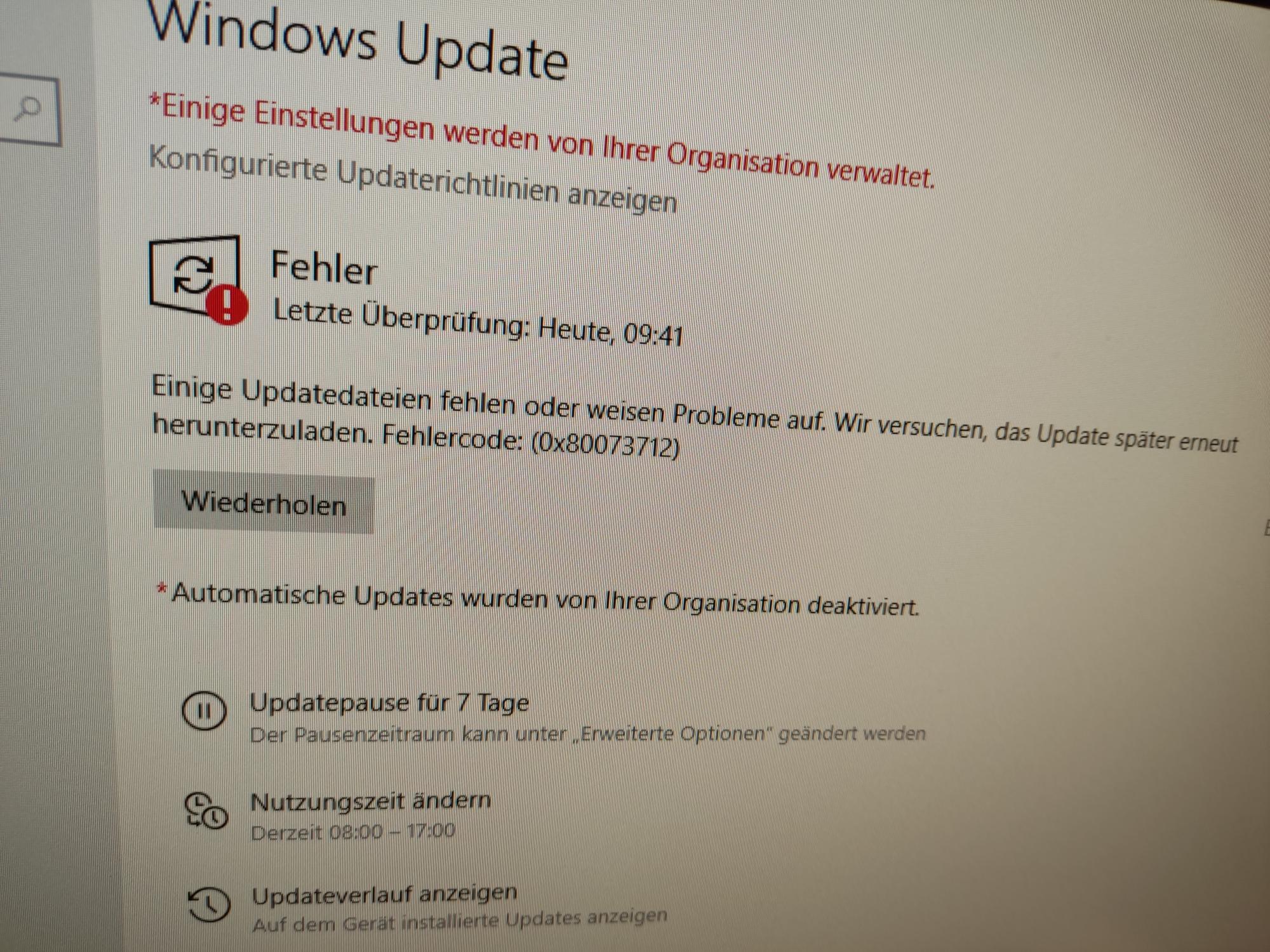

Man sieht doch auch , dass hier am System rumgefuchtelt wurde, wohl mit Tools, erster Screenshot zwei Beiträge über mir.
Dort in roter Schrift und auch: " Automatische Updates wurden ... deaktiviert".
Man darf sich da nicht wundern wenn man munter mit Tools rumexperimentiert.
