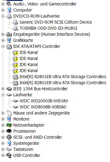

siehe anlange:
die 2000JB ist das system Pri Master P-ATA
die 800BB über nen konverter an SATA1

Nimm mal die Geräte vom zweiten IDE-Kanal runter.
Wie ist die genaue Verteilung?
Primary Master - Boot PATA
Primary Slave - ?
Secondary Master - ?
Secondary Slave - ?
Was für ein Adapter ist das genau?
siehe bild davor
Pri Ma - WB2000JB
Pri Sl - leer
Sec M - leer
Sec Sl - Toshiba DVD
Third - 800BB über nen adapter
adapter mit Chip von sunplus
