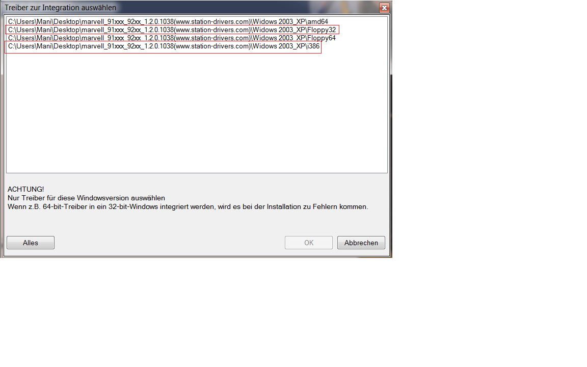

Also ich habe jetzt mal den 2. Treiber aus der Liste ausgewählt. Die entpackte Version enthält die gesuchten inf Dateien.
Jetzt weiß ich leider noch nicht, welche Treiber für die 32 bit Version benötigt werden. Ich gehe aber davon aus, es sind die rot markierten (siehe Anhang)
Kann das jemand bestätigen?
Danke

Welche Treiber muss ich nun aus der Bild-Datei integrieren?
Ja, schon richtig, den 32 Bit Treiber. Und dann muss die HDD an den Marvel Controller. Nicht an den Intel.

Den Ordner Floppy32 wählen. Keinen anderen. Da ist alles dran, was Windows braucht.
