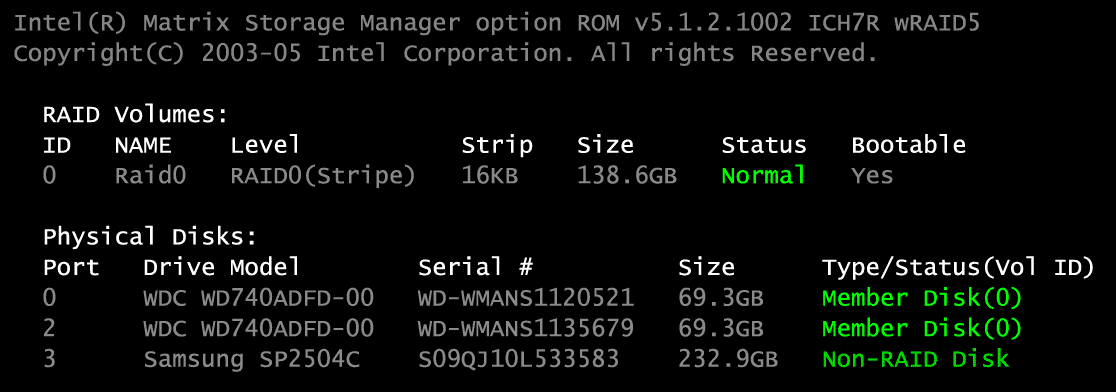

Hi, :)
ich habe mal den Screen mit RAID-Volumes abgetippt und angehängt. Da ich aber im BIOS oder im RAID-Config Menü nichts geändert habe, denke ich, dass dort noch alles beim Alten geblieben ist und somit eigentlich funktionieren sollte... Hoffe ich zumindest... ^^
Intel(R) Matrix Storage Manager option ROM v5.1.2.1002 ICH7R wRAID5
Copyright(C) 2003-05 Intel Corporation. All rights Reserved.
RAID Volumes:
ID NAME Level Strip Size Status Bootable
0 Raid0 RAID0(Stripe) 16KB 138.6GB Normal Yes
Physical Disks:
Port Drive Model Serial # Size Type/Status(Vol ID)
0 WDC WD740ADFD-00 WD-WMANS1120521 69.3GB Member Disk(0)
2 WDC WD740ADFD-00 WD-WMANS1135679 69.3GB Member Disk(0)
3 Samsung SP2504C S09QJ10L533583 232.9GB Non-RAID Disk
Im BIOS unter Booten > Festplatten steht:
1. Laufwerk [RAID: Intel Raid0]
2. Laufwerk [RAID: SAMSUNG SP250]
Warum steht denn bei der Samsung-Platte RAID davor? Die ist doch ganz alleine... :confused_alt:
Das BIOS ist übrigens vom 8.8.2006 (v.1101). Ist es generell empfehlenswert das BIOS upzudaten? Hab da noch nie was dran gemacht, daher frag ich lieber erstmal, bevor ich noch mehr kaputt mache... :(
Oben auf dem Bild steht auch noch Intel ICH7R und im BIOS habe ich gerade gesehen, dass der JMicron SATA/PATA Controller deaktiviert ist.
Kann ich daraus schliessen, dass ich nur die Treiber-Diskette mit dem Intel ICH7R-Treiber brauche??
Gruß,
boiiii
