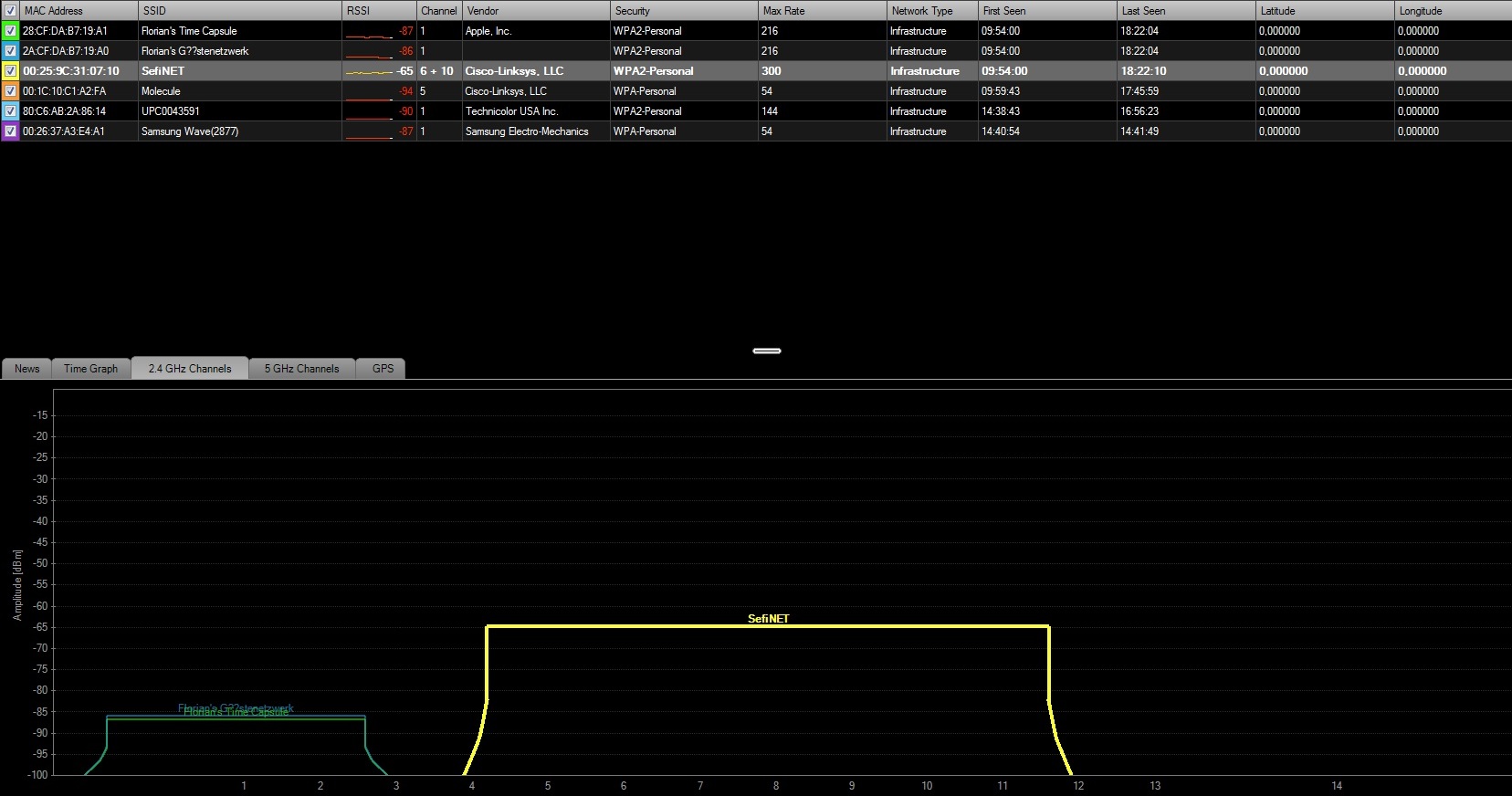

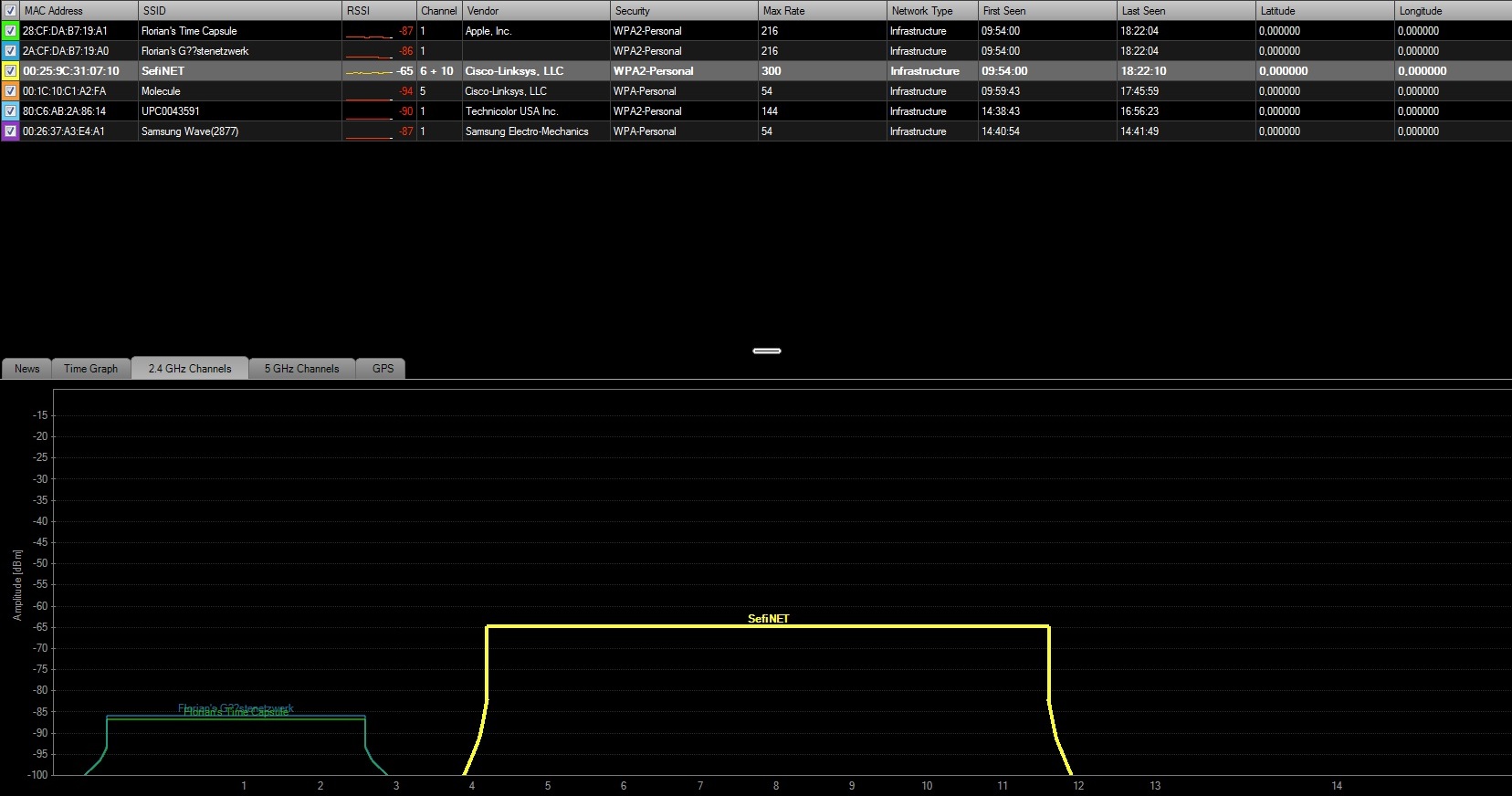

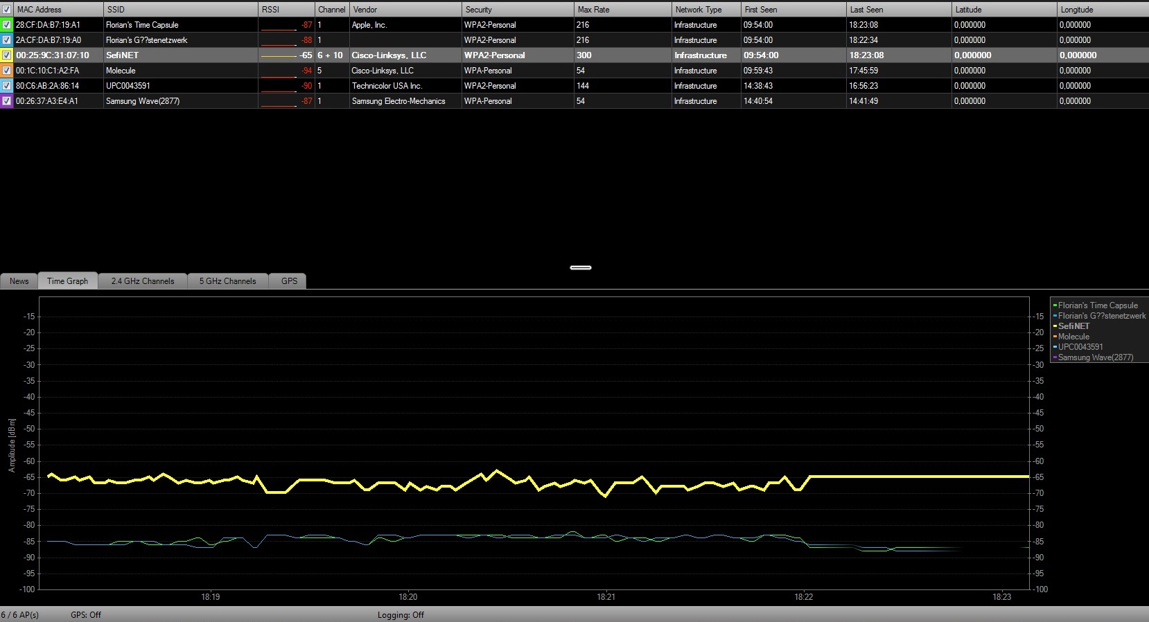

Wlan läuft mit 2.4Ghz, inSSIDer erkennt noch 5 andere Wlans allerdings scheint keines meines zu beeinträchtigen (siehe Screenshot)
@CivilizedMan: Habe mir auch den TL-WN722NC überelgt allerdings wegen der 150Mbps nicht genommen. Mein TL-WN822N ist auch mit "High Gain" gekennzeichnet und die Geschwindikkeit is ja acuh super allerdings sind die Abbrüche halt untragbar. Sonst hat TP-Link soweit ich weiß keinen Stick mit eigener Antenne.
Glaubt ihr mit dem TL-WN722NC wäre es möglich noch zu streamen bzw die 35Mbps vom Inet konstant auszunutzten?

hmm mit -65 ist es tatsächlich ein schlechtes Signal.
Ich würde mal versuchen die Ausrichtung Router <> PC zu optimieren - irgendwas scheint das Signal stark zu dämpfen - 10m ist ja nicht viel und "Kartonwände" dürften das Signal eigentlich nicht so stark runterziehen (ausser es wäre irgendwie ein Metallgitter/Hühnergitter oder sowas mit in die Mauer gezogen worden). Allenfalls auch mal in einer Luftlinie ohne Wände dazwischen testen (der Router muss für die Tests ja nicht am Internet angeschlossen sein). Ein Funk/DECT Telefon ist auch nicht in der Luftlinie das da stören würde?
