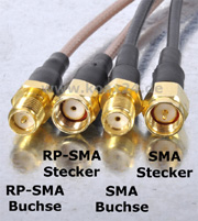

Was mir gerade noch einfällt und mich auch schon mal verzweifeln ließ: du verwendest wohl auch U.FL auf SMA Kabel, diese gibt es jedoch in zwei Ausführungen (männlich und weiblich) - es sollten halt nicht zwei weibliche Stecker aufeinandergeschraubt werden ;)
Ich Verstehe deine Aussage nicht so richtig. Kannst du mir Produktbeispiele zeigen, damit ich das verstehe?
Welchen der folgenden Stecker hast du an der Antenne und welchen am Antennenstecker?
Mein Gehäuse hat eine SMA-Buchse und meine Antenne ein SMA Stecker.
Der Adapter, welches die SMA-Buchse am Gehäuse zur verfügung stellt, hat am anderen Ende des Kabels eine "I-PEX" Buchse und stekt auf dem entsprechenden "I-PEX" Stecker der Netzwerkkarte (mini PCIe).
