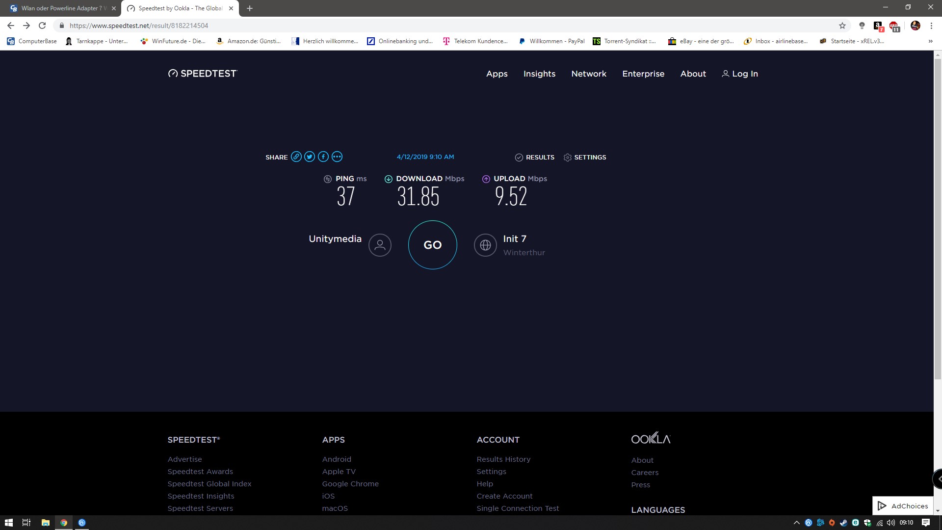

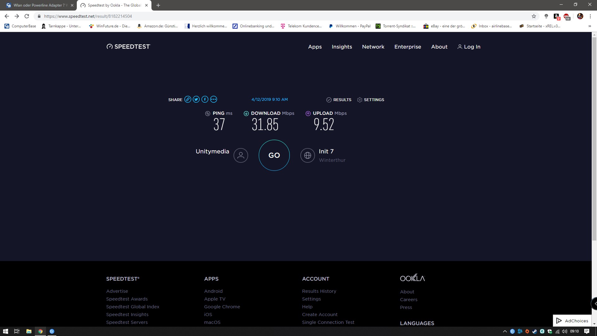

Hier mal ein Screenshot vom Speedtest was über den Powerline Adapter ankommt
Die Leitung kann 200.000 laut Speedtest wenn ich mit dem iPad unmittelbar in der Nähe bin.

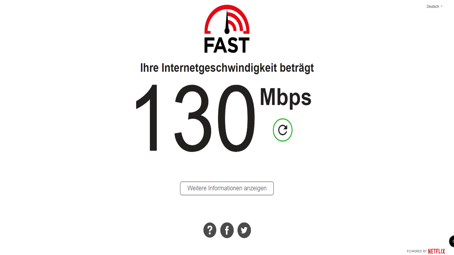

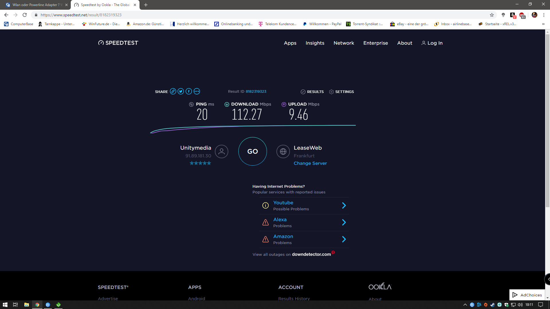

Update 1: Nach dem Umsetzen des Routers und der Verbindung von Powerline Adapter an Pc mittels LAN Kabel erreiche ich nun
Siehe: Speedtest
Was mich zur Frage bringt ob ich mit der ASUS PCI Karte noch die volle Leistung rauskitzeln kann ;-)

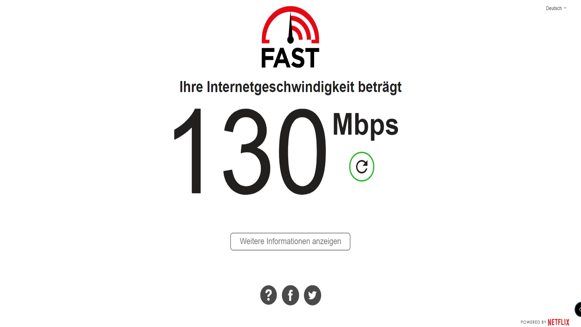

Danke für deine Mühen , wirklich , die sind Gold Wert! ich hab jetzt noch was ausprobiert in der Küche, habe den Powerline Adapter in der Küche oben an der Steckdose neben dem Kühlschrank eingesteckt, kurz das LAN Kabel rübergezogen und im Verbindungsmodus von LAN auf Powerline umgestellt.
Siehe da, nochmal 20-30 mbps mehr(ist relativ schwanked gerade )
